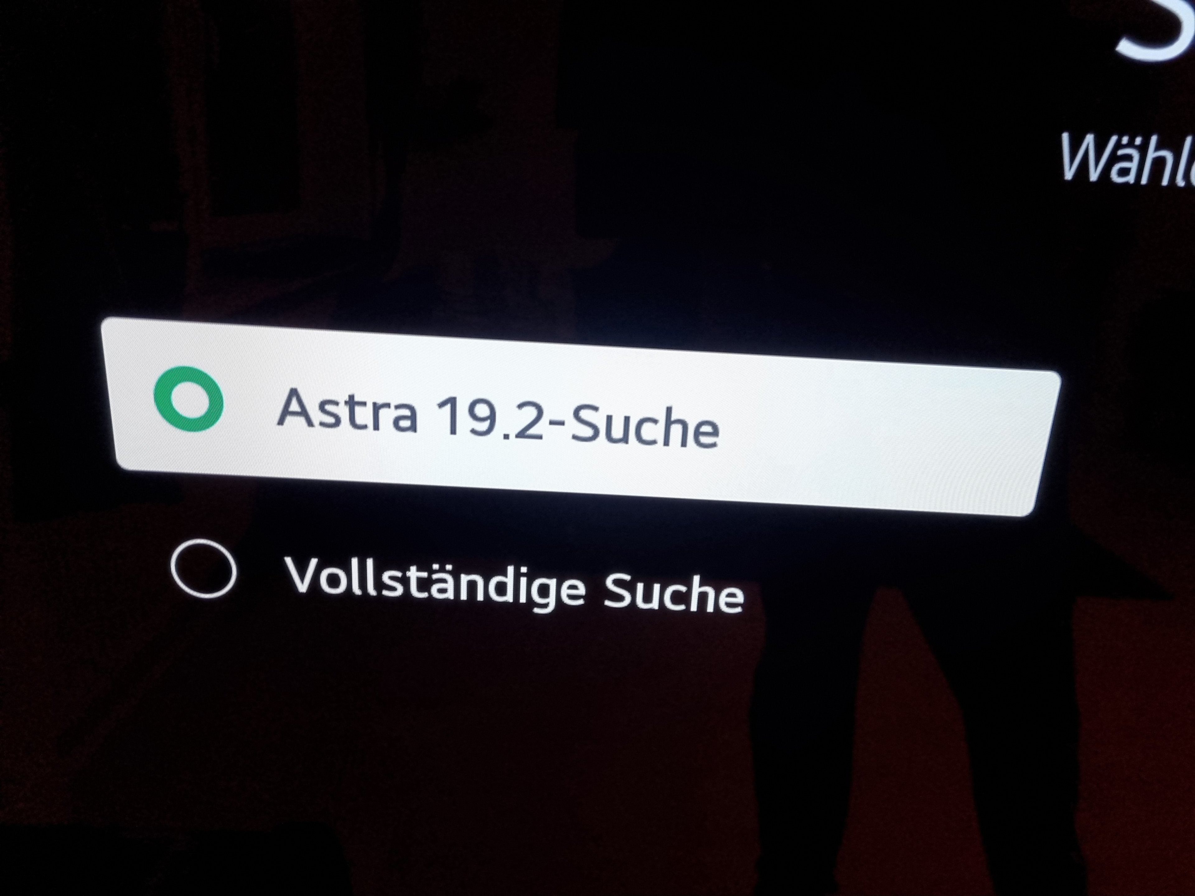

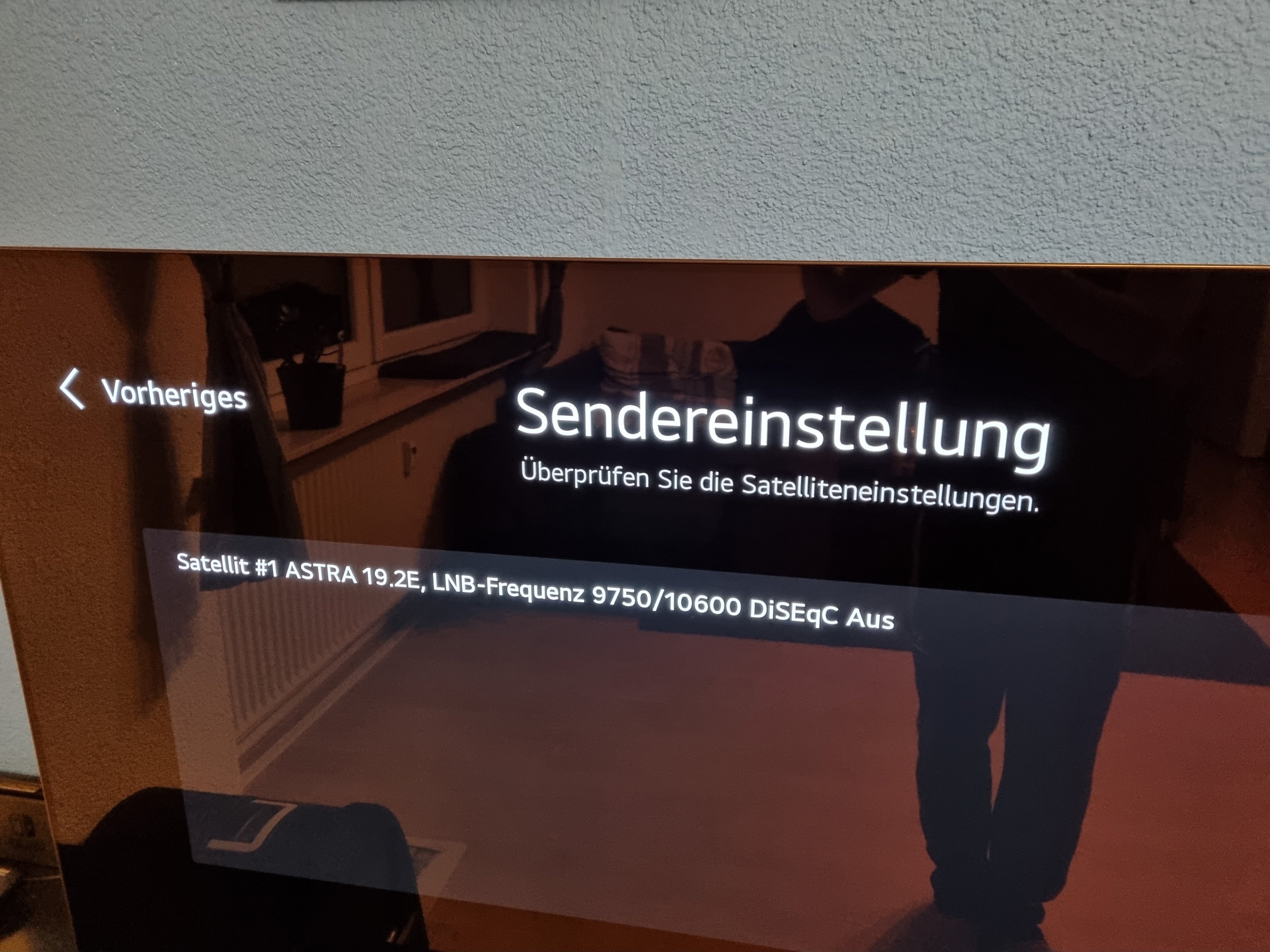

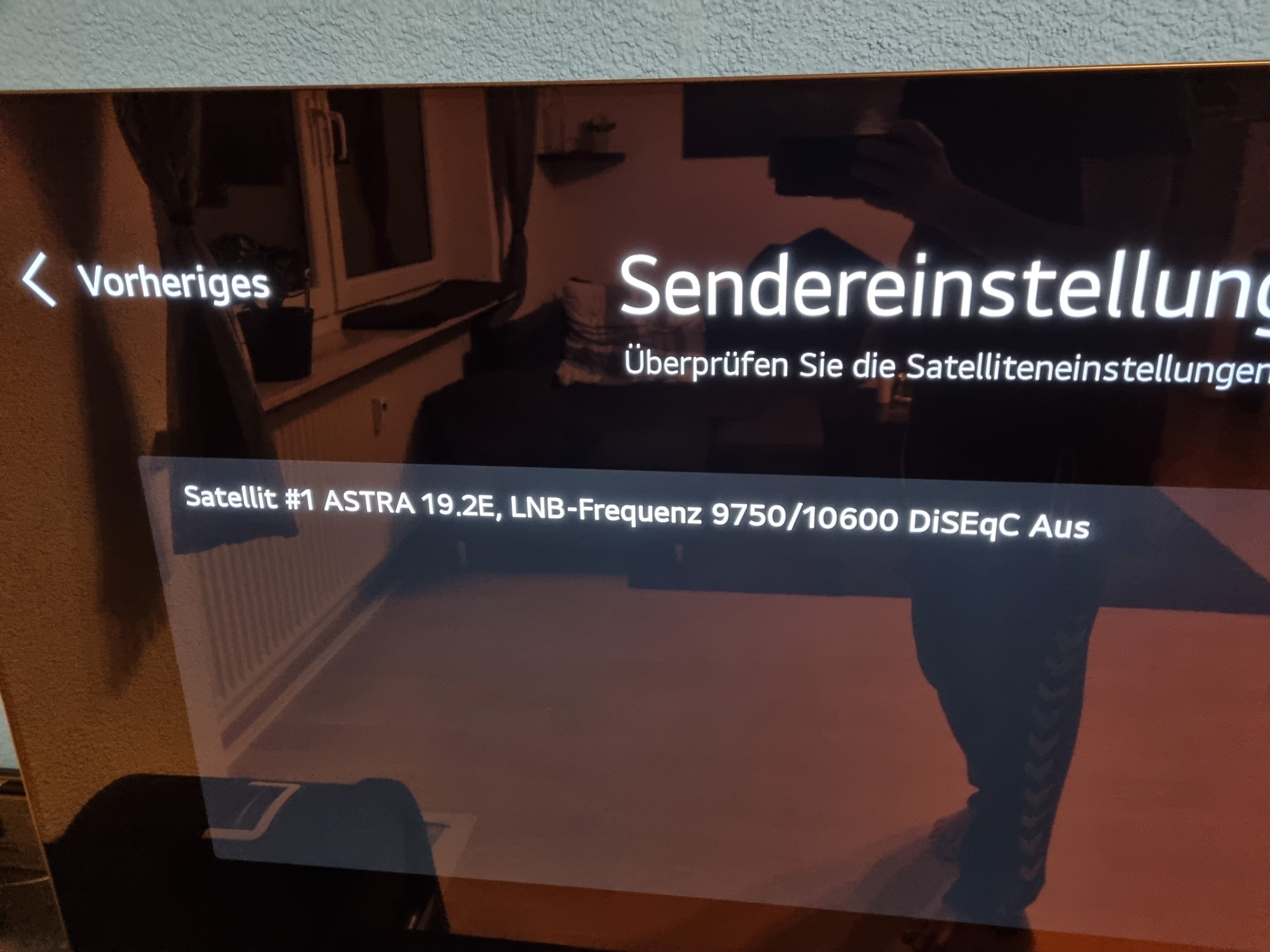

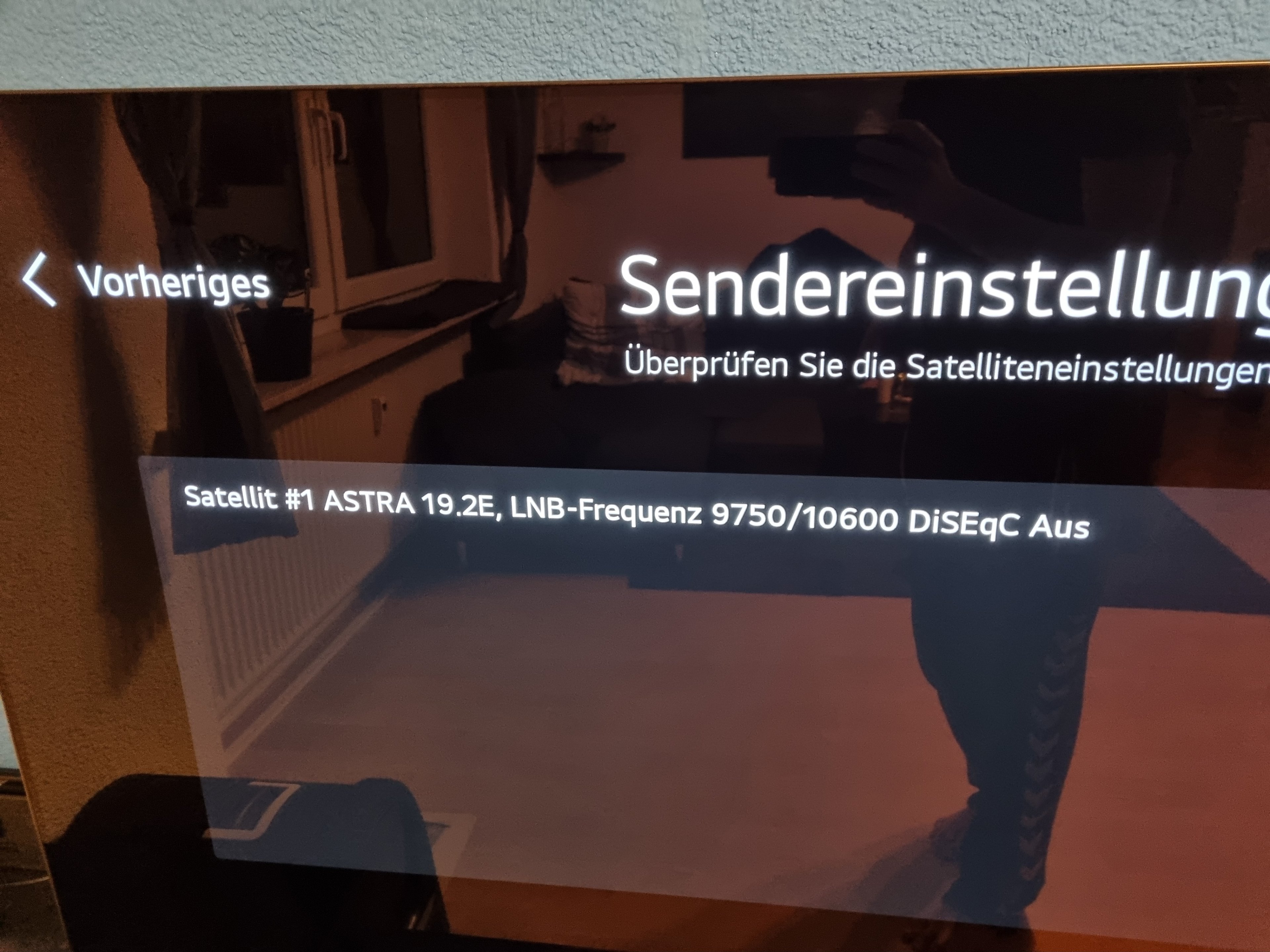

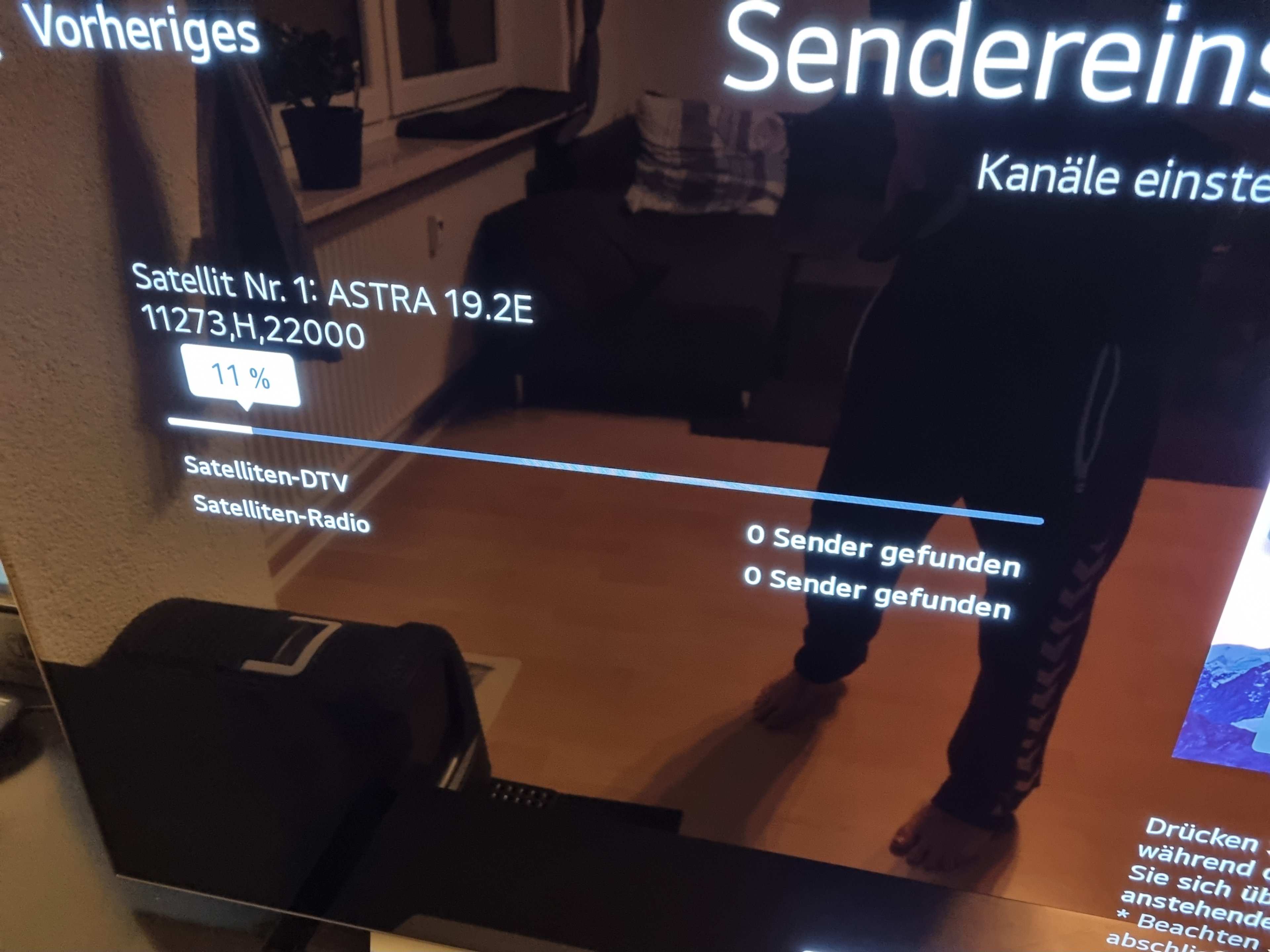

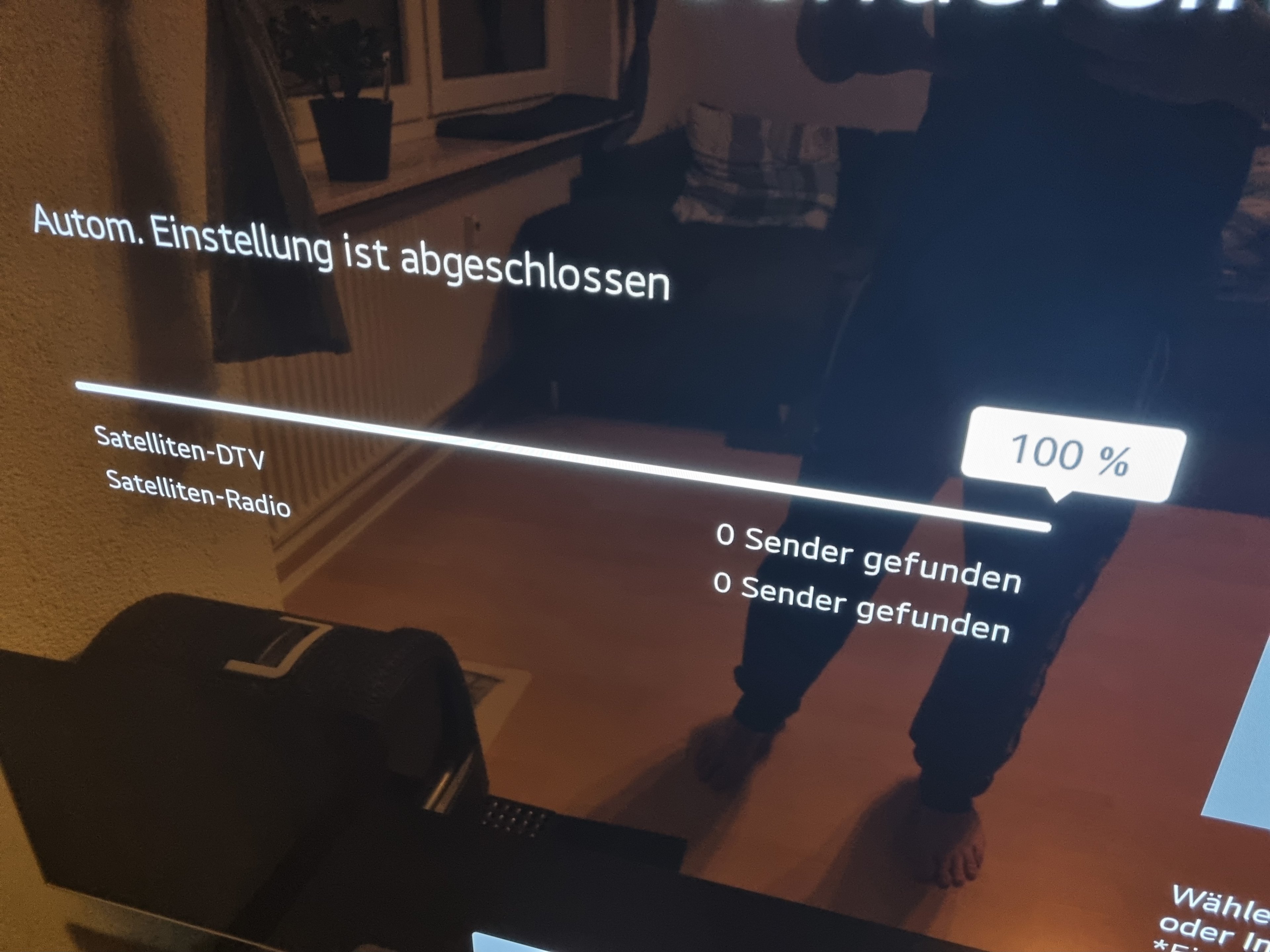

ich habe bei meinem neuen LG OLED 65C19LA gerade das Problem, dass er keine Sender mehr per Satellit findet und ich nicht verstehe warum.
Die Ersteinrichtung verlief problemlos, er hat auch alle Sender gefunden so wie es sein soll. Dann habe ich das ursprüngliche verwendete Sat Kabel abgezogen (da es zu kurz für eine dauerhafte Nutzung an dem Standort war) und den Fernseher gestern nur über die Apps genutzt und mir dieses 5m Sat Kabel bestellt welches heute gekommen ist.

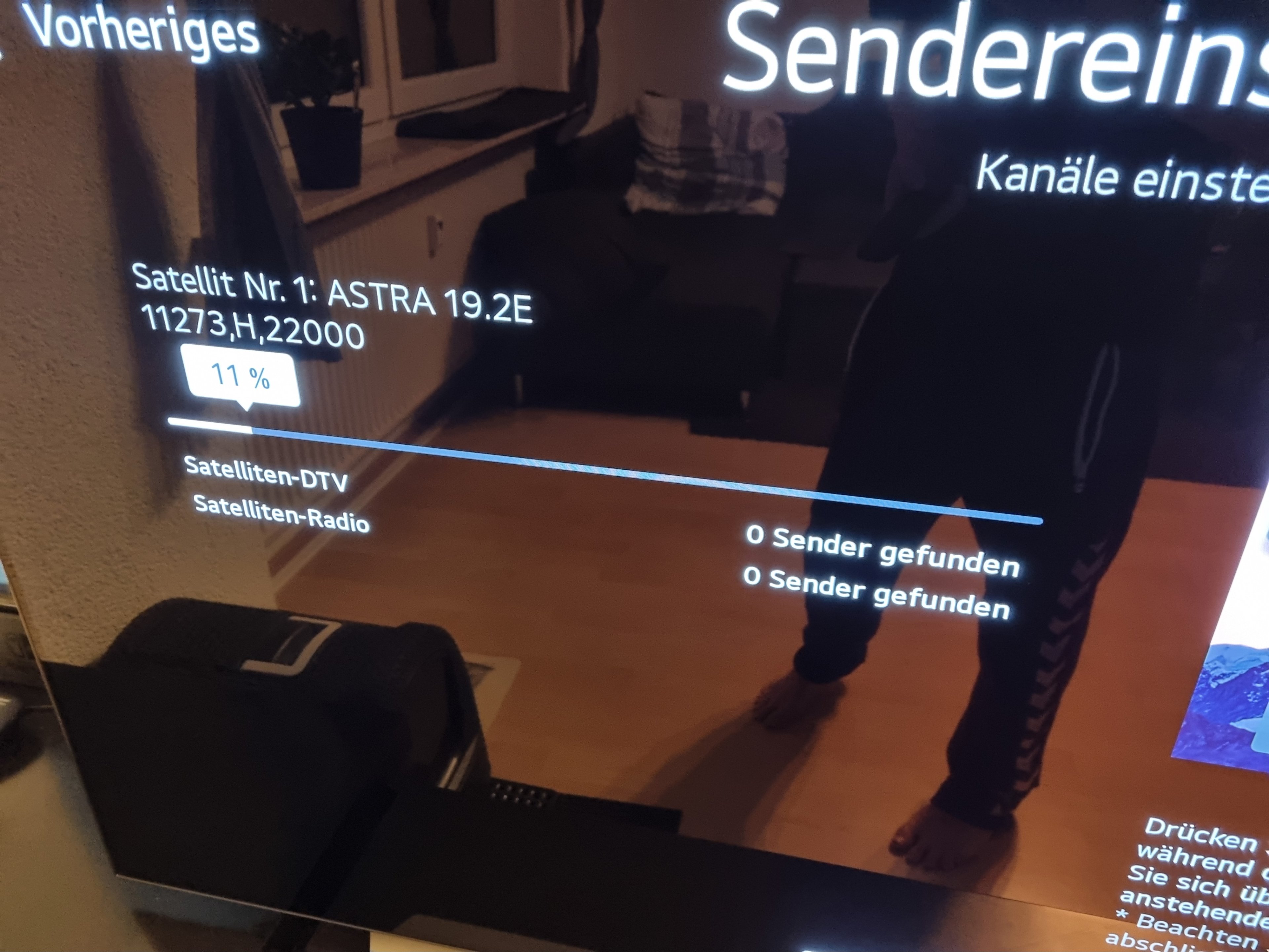

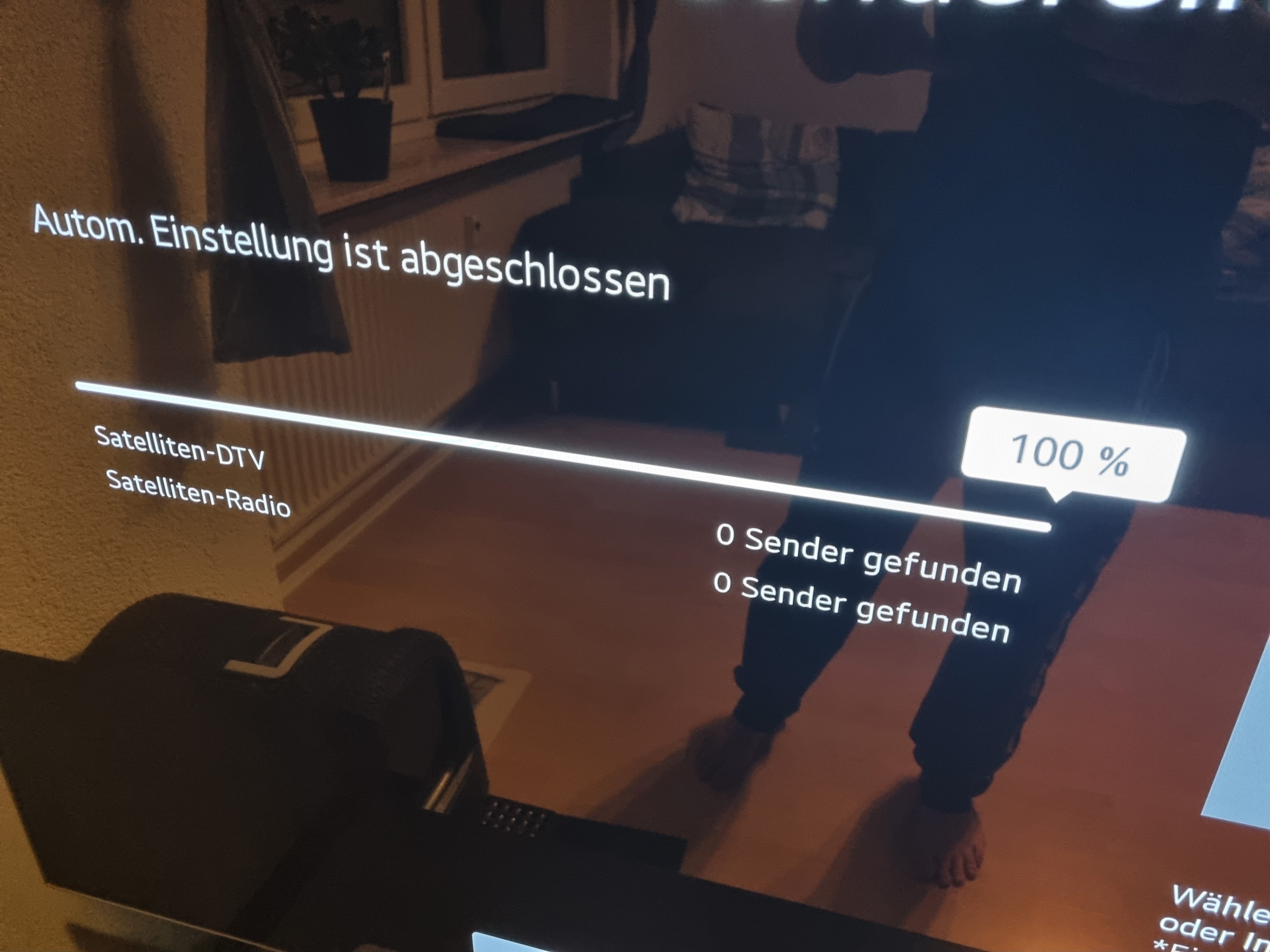

Also habe ich es angeschlossen an der Dose und dem Fernseher genau so wie gestern auch, und den Sendersuchlauf gestartet, dieser fand keine Sender mehr, egal was ich versucht habe. Dann hatte ich den Gedanken, dass sich irgendwas in WebOS vielleicht daran gestört hatte dass gestern die ganze Zeit das Gerät ohne angeschlossenes Sat Kabel genutzt wurde oder sonst was im System versehentlich falsch konfiguriert wurde, also habe ich den Fernseher zurückgesetzt auf Werkseinstellungen.
Danach funktionierte es aber immer noch nicht, und jetzt besonders merkwürdig es funktioniert nun auch nicht mehr mit dem alten ursprünglichen Kabel was ich nicht nachvollziehen kann. Weder der normale Suchlauf, noch der Vollständige, es werden immer 0 Sender gefunden.

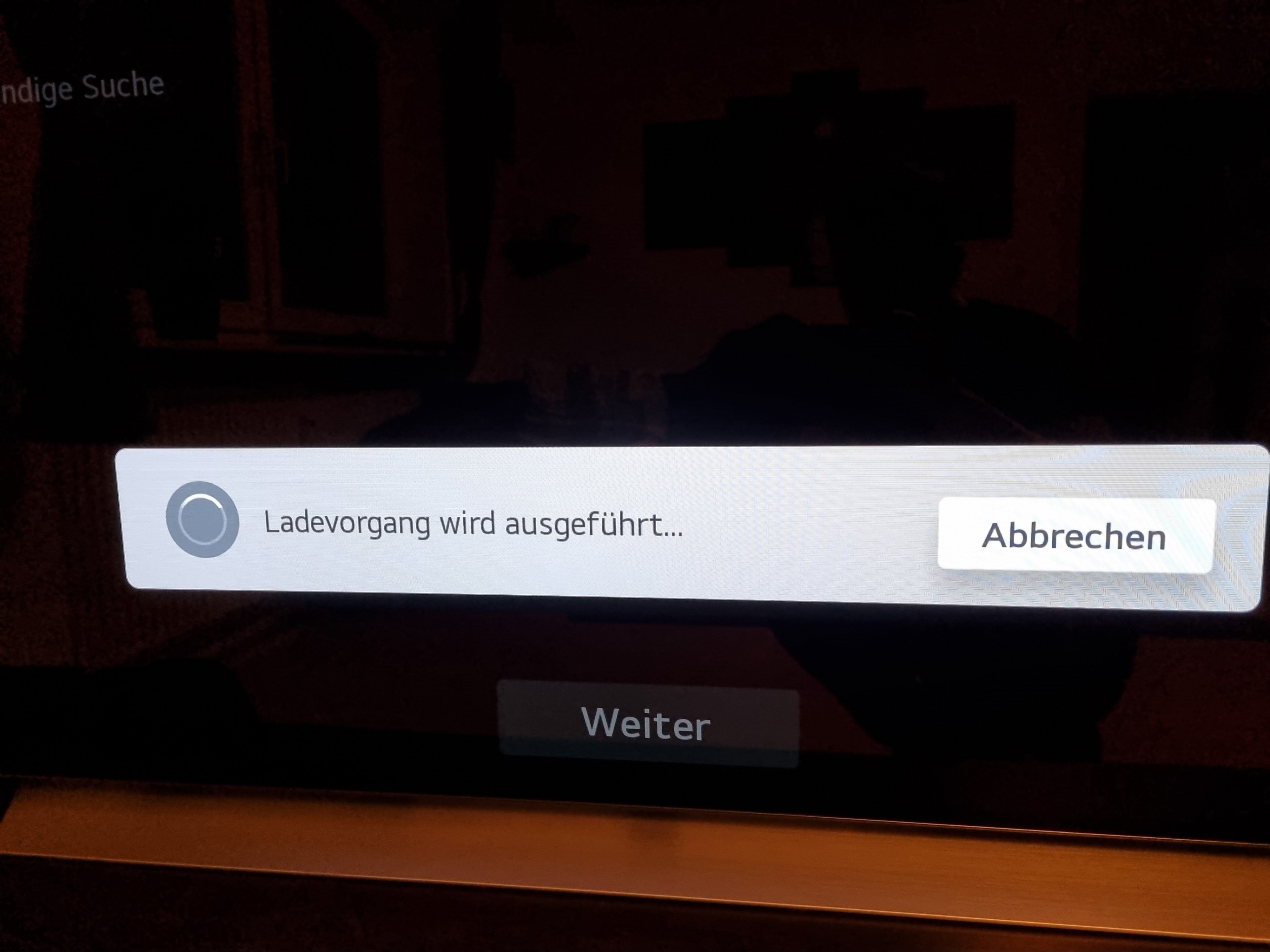

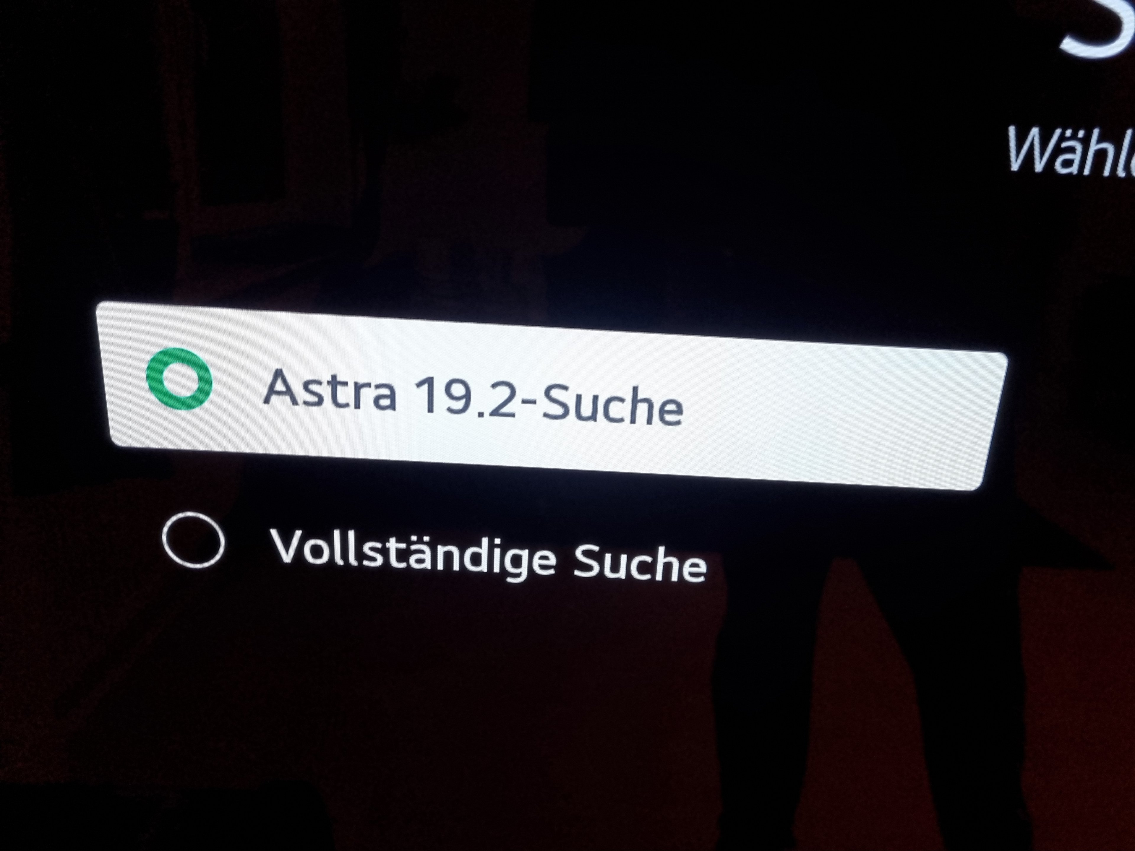

Nach der "Astra 19.2 Suche" kommt "Ladevorgang wird durchgeführt" und danach zeigt er mir wieder die gleiche Auswahlliste mit dem einen Satelitten an wie zuvor schon mal. An dem Punkt ist man dann in einer Endlosschleife. Bei der Ersteinrichtung hatte er mir an der Stelle die Sender ganz normal erkannt.

So, habe nun einiges getestet und es kann nur noch die Dose, Verkabelung oder der LNB sein.
Mit dem alten Fernseher und dem alten Kabel an der Dose funktioniert es auch nicht mehr. Habe mir dann zwei Messgeräte besorgt und sollte das Universum nicht Scherze mit mir treiben und alle drei verwendeten Kabel defekt sein ist die Dose absolut tot.
Ein befreundeter Elektriker meinte entweder hat die Verkabelung in der Dose was abbekommen (wie auch immer) oder der LNB hat sich verabschiedet, das käme wohl gar nicht mal so selten vor. Er schaut sich das morgen mal an.
Bin schon mal sehr froh, dass es mit dem alten Fernseher auch nicht funktioniert hat. Hätte sowas von keine Lust den 65 Zoll OLED Fernseher wieder auseinander zu bauen, verpacken, zum reparieren einschicken usw.
@elknipso:
es gibt schon Zufälle; man glaubt es kaum. Bitte gib hier Feedback, was letztendlich die Ursache für die Probleme war, vielen Dank.
So, wie versprochen hier die Rückmeldung zur Fehlerursache nachdem ein befreundeter Elektriker sich das heute angesehen hat:
Die Dose war schuld, diese wurde nicht fachmännisch angeschlossen.
Das Anschlusskabel war sehr kurz und daher unter Spannung auf der Dose. Dazu kam, dass von der Ummantelung des Kabels nur noch vier hauchdünne Äderchen ansatzweise, mit viel gutem Willen, noch Kontakt hatten. Mit anderen Worten, die Dose wurde nicht sauber aufgelegt.
Kabel verlängert, Dose neu aufgelegt und jetzt funktioniert alles wunderbar wie es soll.
