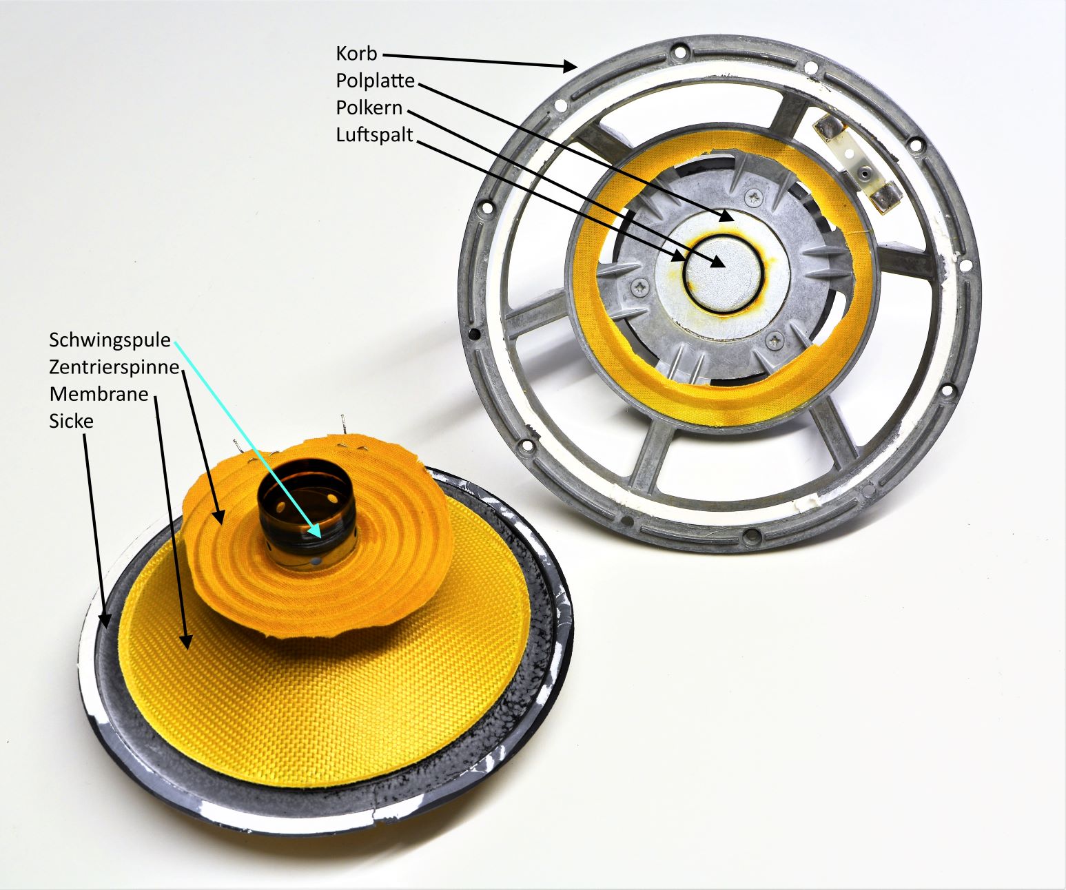

es kann sein, dass die schwingspule vom bass irgendwo angeschlagen ist. das ist nicht gut und sollte nicht passieren, ist aber ein risiko mit der neuen zentrierung beim neu verkleben - falls das der fall wäre, geht das auf die kappe vom restaurator. lösung wäre den lautsprecher nochmal neu verkleben und hoffen, dass die nächste zentrierung besser ist, sofern die schwingspule oder der magnetspalt nicht beschädigt wurde.
klemm mal die box vom verstärker ab und drücke mit der hand ganz vorsichtig die membran nach hinten und schau, ob der hub sauber läuft oder kratzt. aber nicht zu weit drücken, 2-4 millimeter. am besten nimmst du 3-4 finger und setzt die kreisrund um (nicht auf) die dustcap (dom in der mitte der membran) an. darunter liegt die schwingspule, da kannst du gefahrlos drücken. da ist die membran durch die verklebung am steifsten und du drückst direkt zentriert.

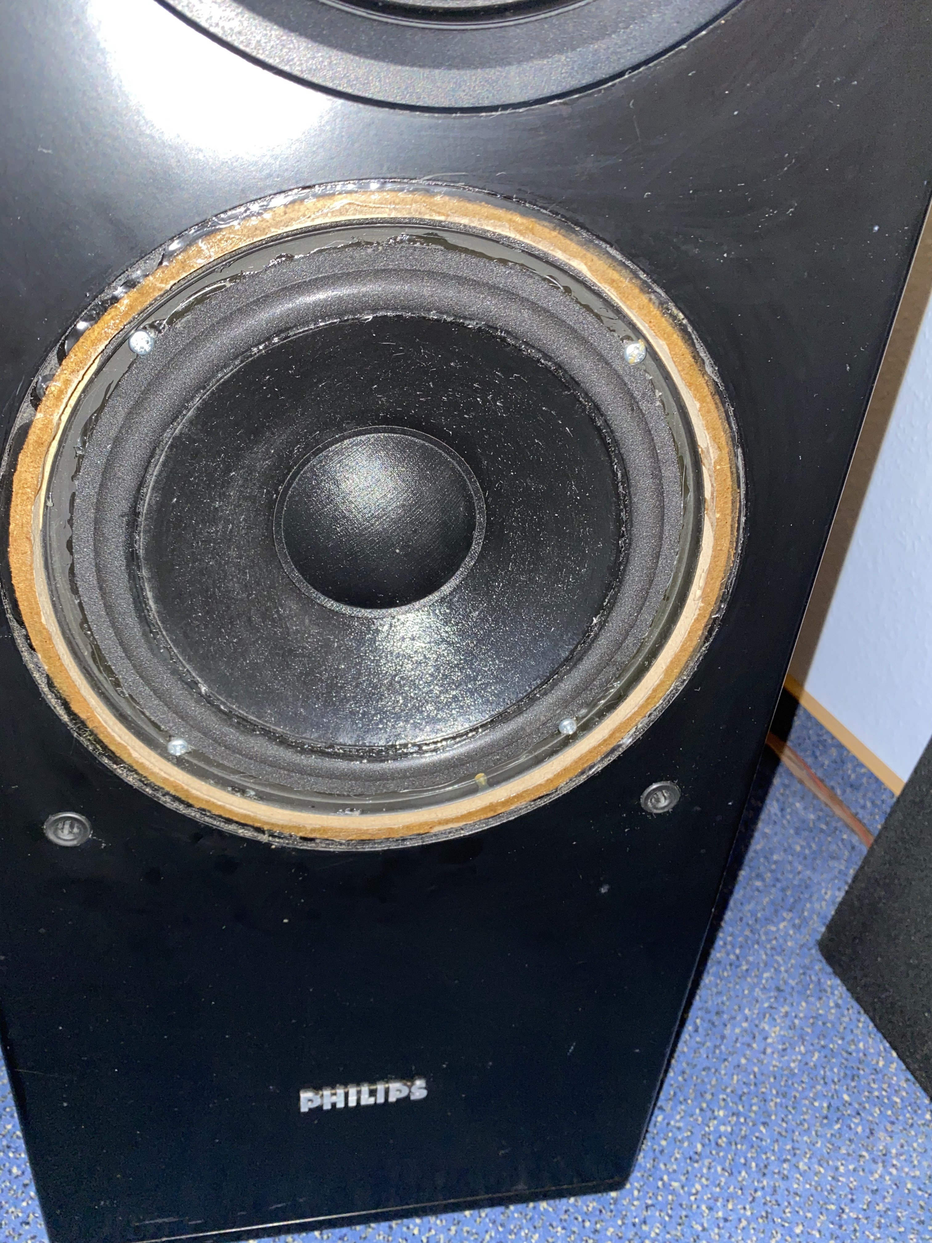

heute morgen habe ich direkt das mit dem vorsichtig den Lautsprecher nach unten drücken ausprobiert.
Dabei macht der rechte untere Basstöner, die sich im Betrieb so schrecklich anhört stark schabende Geräusche.
Der Mitteltöner aus der gleichen Box lässt sich kaum bewegen.
Die Basstöner aus der anderen Box sind soweit in Ordnung würde ich sagen.
Der Mitteltöner aus der linken Box macht Luftgeräusche beim eindrücken und ist auch leichter zu bewegen.
Ist dort eventuell etwas nicht ganz dicht?
Ist ja ein geschlossenes System..
Ich kann gerne ein Video hochladen in dem ich die Geräusche mal demonstriere.
Die Sicken sind allerdings absolut mittig verklebt, würde ich als Laie sagen.
Auch davon kann ich gern ein Bild hochladen.

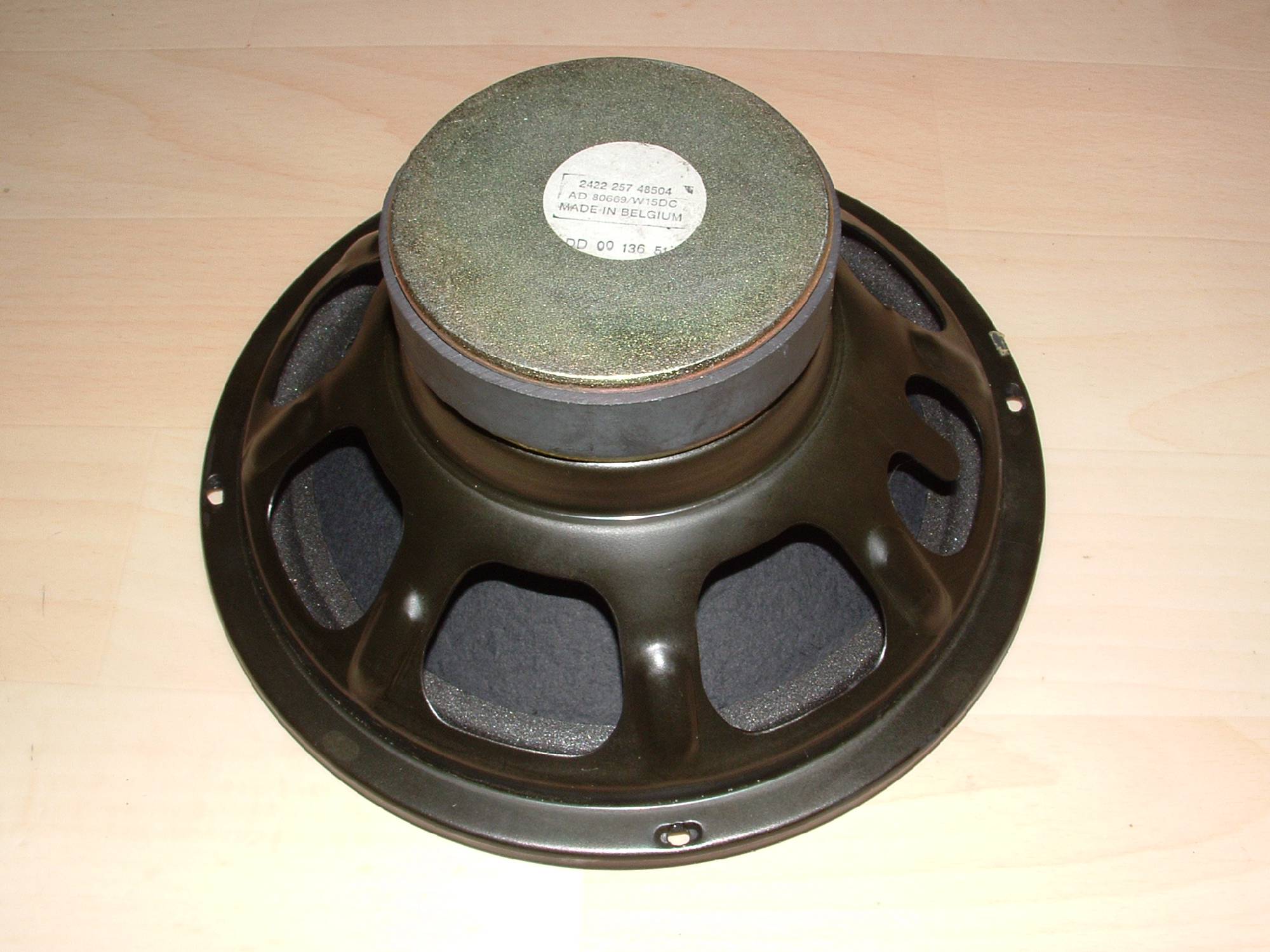

Problem ist ja auch: Wo bekomme ich Ersatzteile her?
Ich denke bei Philips brauche ich nicht nachzufragen..
Bei Ebay habe ich auch nichts gefunden..
Falls man denn wirklich einen neuen Tieftöner bräuchte..
Ich kann ja nicht einfach irgendeinen nehmen schätze ich..

Finde schon, dass der zentrisch verklebt ist.. baue gerade die Bassbox aus.
sebed_dashmir schrieb:
da die lautsprecher angeblich geschlossen aufgebaut sind frag ich mich überhaupt wie das konzept aufgehen soll. ohne bass reflex öffnung können standlautsprecher so gut wie kein bass liefern.
das ist nicht richtig. geschlossene gehäuse für bässe brauchen eben ein gewisses volumen. bassreflex wird gerne eingesetzt, wenn man das volumen reduzieren will oder man mehr effizienz braucht. geschlossene gehäuse sprechen aber in der regel (es gibt auch ausnahmen) für ein hochwertigeres system. es gibt viele bassstarke high end lautsprecher mit geschlossenen gehäusen, bspw. die großen MB Quart und Backes & Müller.
zur erklärung was hier passiert ist:
die schwingspule ist um einen hohlen, extrem dünnwandigen kern gewickelt, oft kapton, (schwingspulenträger), du hast also quasi einen dicken strohhalm mit einer kupferwicklung drum herum, und der ist mit einem ende an der membran befestigt (hier schließt du eigentlich die lautsprecher an den verstärker an). die spule wird in einen spalt zwischen magneten (polkern & polplatte) eingesetzt. sieht man hier oben im bild - ein echtes foto, damit man eine idee dafür bekommt, wie eng der luftspalt wirklich ist.
wenn strom auf die spule kommt wird durch elektromagnetismus ein feld um die kupferspule erzeugt, das die spule im magnetfeld des dauermagneten bewegt.
wenn ein lautsprecher "kratzt", wie der bass hier, berührt die schwingspule irgendwo auf dem weg die wände vom magneten. entweder läuft die schwingspule wegen schlechter zentrierung nicht perfekt gerade im luftspalt (ein kleiner fehler kann sich über die länge der schwingspule zu einer ausreichend großen schrägstellung entwickeln) oder die schwingspule bzw. der träger wurde durch ein anschlagen beschädigt - der magnetspalt hat nur eine begrenzte tiefe, und wenn die auslenkung zu hoch ist, schlägt der träger am magneten an.
die dritte möglichkeit ist eine thermisch bedingte verformung des trägers bzw. der spule. je mehr energie in den lautsprecher fließt, desto wärmer wird die schwingspule. der draht ist sehr fein und kann auch durchbrennen.
Kann es denn sein, dass mein Verstärker dafür sorgt, dass die Box(en) sich verabschieden?
ja, mit clipping und gleichstrom. clipping bedeutet, dass der verstärker aus diversen gründen (überlast, defekte schaltung) neben dem nutzsignal noch eine große menge an störsignalen in höheren oktaven ausgibt. das sind überschwinger aus dem nutzsignal und dem grundrauschen des verstärkers, die sich pro oktave erhöhen. das resultiert in einem enorm hohen energieaufkommen besonders im mittel und hochtonbereich. der verstärker liefert nicht mehr ein sauber verstärktes signal, sondern schiebt ein mehrfaches der eigentlich korrekten menge an hochfrequenten signalen durch das nadelöhr namens hochtöner. der bekommt die volle ladung ab und dessen schwingspule, wie oben beschrieben, läuft dadurch heiß und brennt durch. sagen wir ein hochtöner hält 10 watt belastung aus. im normalen betrieb bekommt der so 1-2 watt ab. wenn man aufdreht, werden es so 5 watt. geht der verstärker ins clipping und es kommt zu überpropertionalen überschwingen pro oktave, kann der hochtöner 10-20 watt abbekommen.
lautsprechersignale sind wechselstrom. in einem verstärker existieren sowohl wechsel- als auch gleichstrom. aber die schaltungen sind so aufgebaut, dass am output des verstärkers kein oder nur extrem wenig gleichstrom im signal ist. es kann allerdings vorkommen, dass die schaltung des verstärkers durch defekte komponenten nicht mehr richtig funktioniert und mehr gleichstrom im signal ist als vorgesehen. gleichstrom im signal heizt die schwingspule zusätzlich auf - ohne nutzen.
gealterte elkos, die außerhalb der spezifikation liegen, oder gar defekt sind (=kurzschluss), können einerseits clipping verursachen (zu wenig kapazität) und andererseits ihre sperrwirkung für gleichstrom verlieren.
es kann also sein, dass der verstärker die lautsprecher grillt.
ABER
damit ein elko einen kurzschluss bekommt, müssen die schon richtig defekt sein, nicht nur etwas driften. und das oft angesprochene clipping hört man einerseits und müsste den hochtöner als erstes killen. der verstärker ist von 92 und das ist ein alter, wo elkos öfters nicht mehr im sollwert liegen, aber eher selten komplett defekt sind (aber kommt vor. kommt aber auch auf das fabrikat der kondensatoren an - ELNA in kenwood verstärkern von 1985-1995 sind sehr robust). ich habe geräte, die jetzt 50 jahre alt sind und immernoch perfekt funktionieren - mit originalbestückung. andere haben garnicht mehr gespielt und hatten ca 30% komplett defekte kondensatoren und andere defekte bauteile drin.
ich persönlich habe noch keinen bändchenhochtöner gegrillt (die haben ja ein anderes antriebssystem als konventionelle dynamische treiber und sind daher ggf. etwas robuster?), und es wäre bspw auch vorstellbar, dass die hochtönerschutzschaltung hier genau das gemacht hat, was sie tun soll - und dafür sind dann die anderen zweige "abgefackelt".
das blöde ist, dass man leider nicht sehen kann, was den defekt ausgelöst hat, bis man die lautsprecher aufschneidet und anschaut.

Wegen dem Lautsprecher..🙁 Was kann ich jetzt tun? Wo bekomme ich Ersatz her?
Oder kann man da ein Reconing machen?
Am besten wäre ein guter gebrauchter Lautsprecher des gleichen Typs sagte er.
Vielleicht hat ja jemand eine Idee..🙁
Das sind Basstöner mit der Modell Nummer AD 80669/W15DC
was hat zum mitteltöner gesagt?
oft werden die selben lautsprecher in unterschiedlichen boxen der selben serie verbaut, das spart kosten.
die 825 sind die großen standboxen, und dazu gibts noch eine kleine standbox - die 815 mit ebenfalls 8" bässen. das werden zu 90% die selben sein.
hier bspw. gibts ein pärchen:
https://www.ebay.de/itm/19400223346...403535&toolid=10001&mkevt=1&customid=itemlink
ggf. gibts die box noch wo anders günstiger, ebay kleinanzeigen oder in anderen "trödelmärkten".
