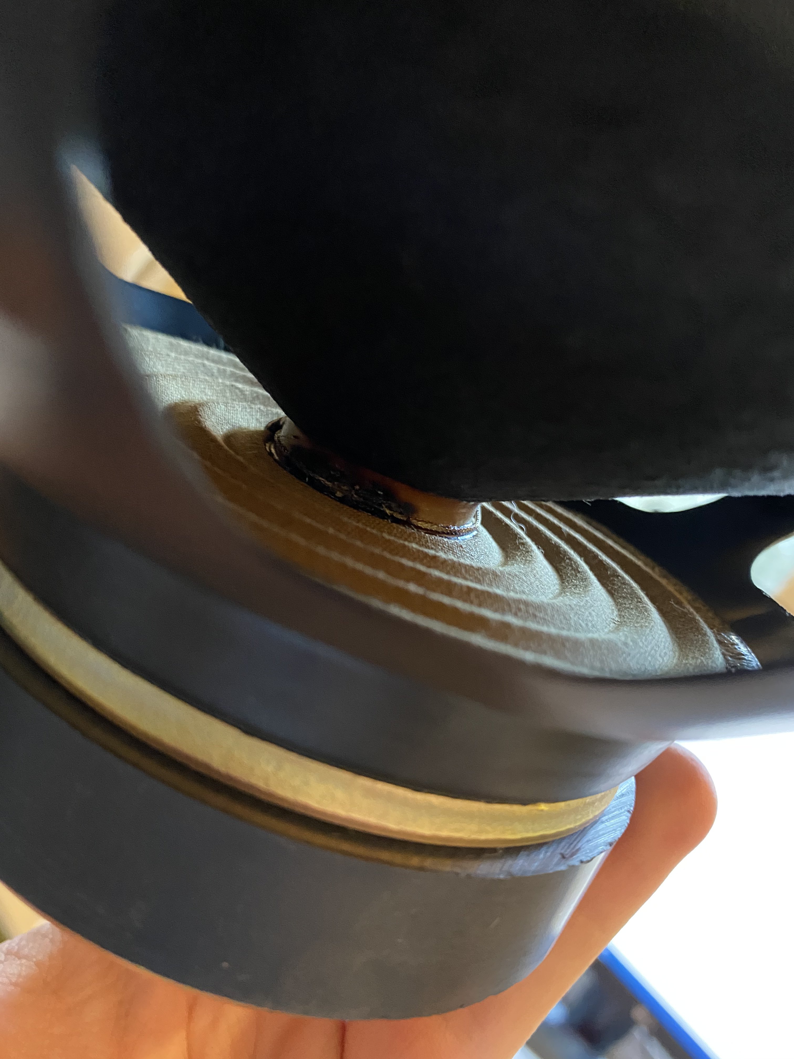

Genau an der Stelle wo sie kratzen ist nen Brandfleck an der Box..😔
Das Schleif Geräusch kommt auch von dort.

die spule ist heiß geworden. war nicht die zentrierung sondern elektrisch vom verstärker. gleichstrom oder clipping.
mich wundert, dass der verstärker in dem alter so dermaßen dejustiert ist bzw. im fall von clipping die kondensatoren so extrem gealtert sind. normalerweise sollte da genug luft sein, dass sowas nicht passiert. habe ja, wie gesagt, einige geräte die nochmal 10-20 jahre älter sind und die in der hinsicht garnicht auffällig sind.
