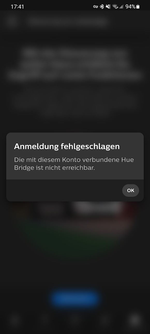

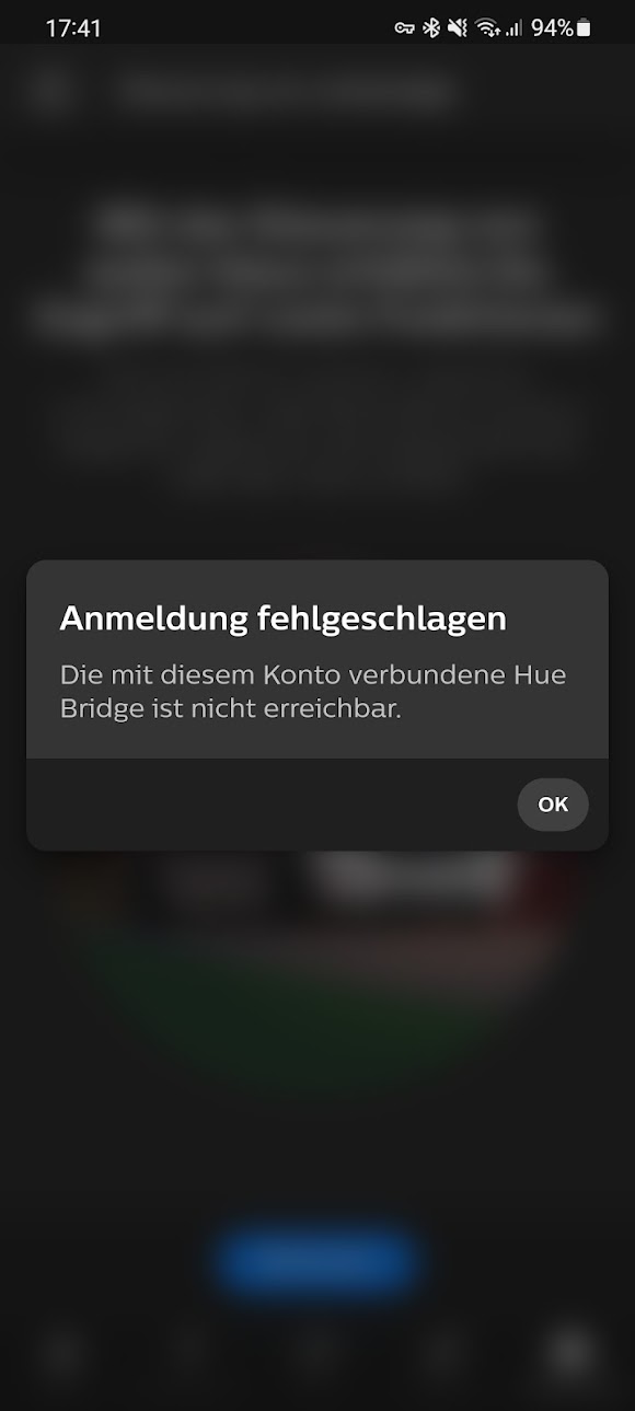

Ich habe jetzt die Hue App neu installiert und neu mit der Bridge verbunden. Hat soweit auch funktioniert, aber sobald ich den Fernzugriff aktiviere sagt er mir nach dem Login, und dem "vertrauen Sie dieser Anwendung" ein "Anmeldung fehlgeschlagen" in der App:

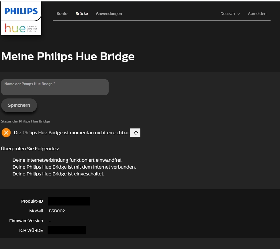

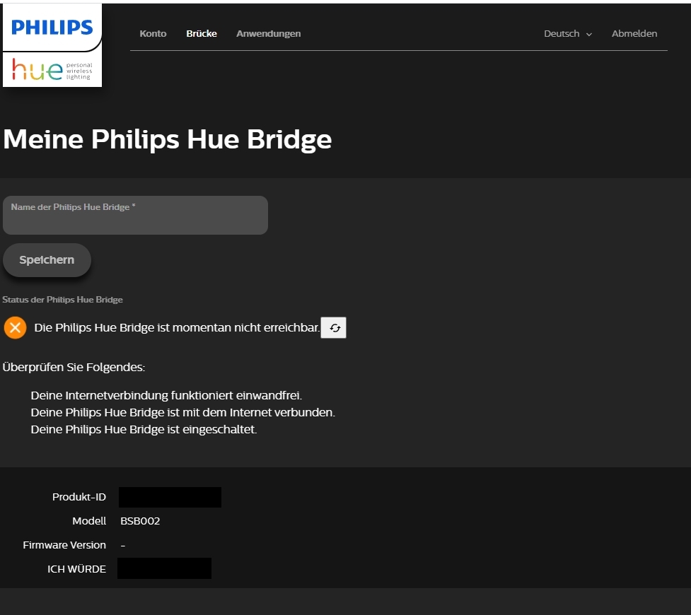

Und wenn ich per Browser mich bei Philips Hue einlogge kommt der Hinweis, dass die Bridge nicht erreichbar wäre:

Ebensowenig lässt sie sich aktivieren, sobald man die Berechtigun erteilen will erscheint:
"Anmeldung fehlgeschlagen. Bitte versuche es später noch einmal".
Die Anmeldung auf account.meethue.com an sich funktioniert, nur akzeptiert Hue die Verbindung zwischen Account und Bridge nicht mehr.
