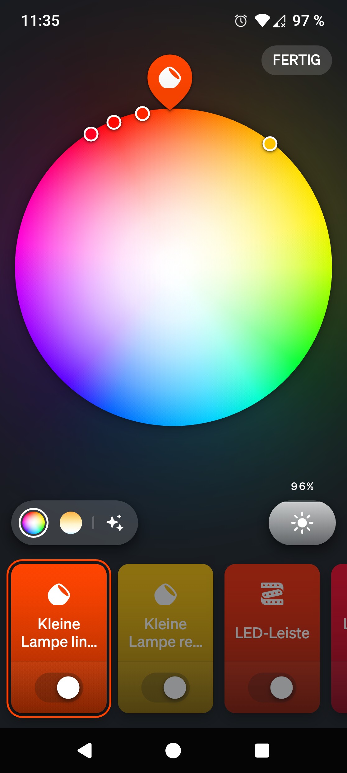

Z. B. das hier ist mein eigene Szene namens "Roter Oktober":
Reaktionen: xap

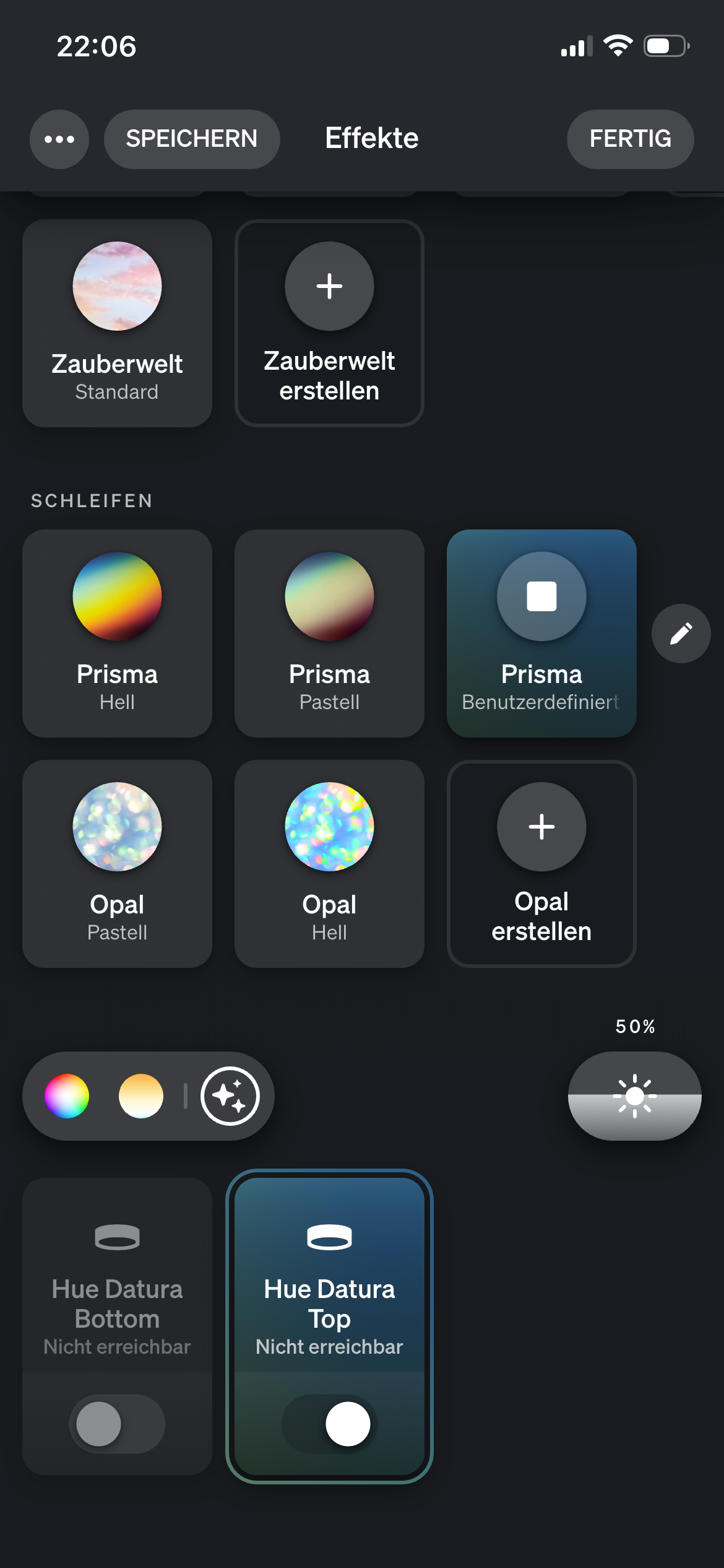

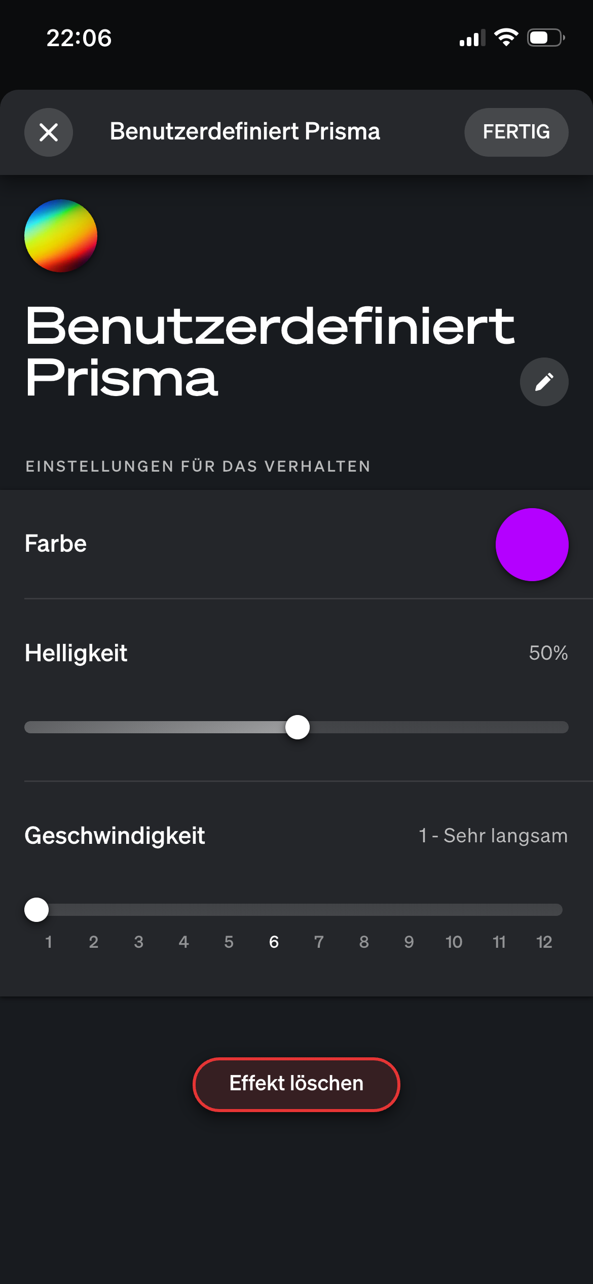

Prisma ist ein Effekt, keine Szene. Eine Szene kann mehrere Effekte beinhalten.

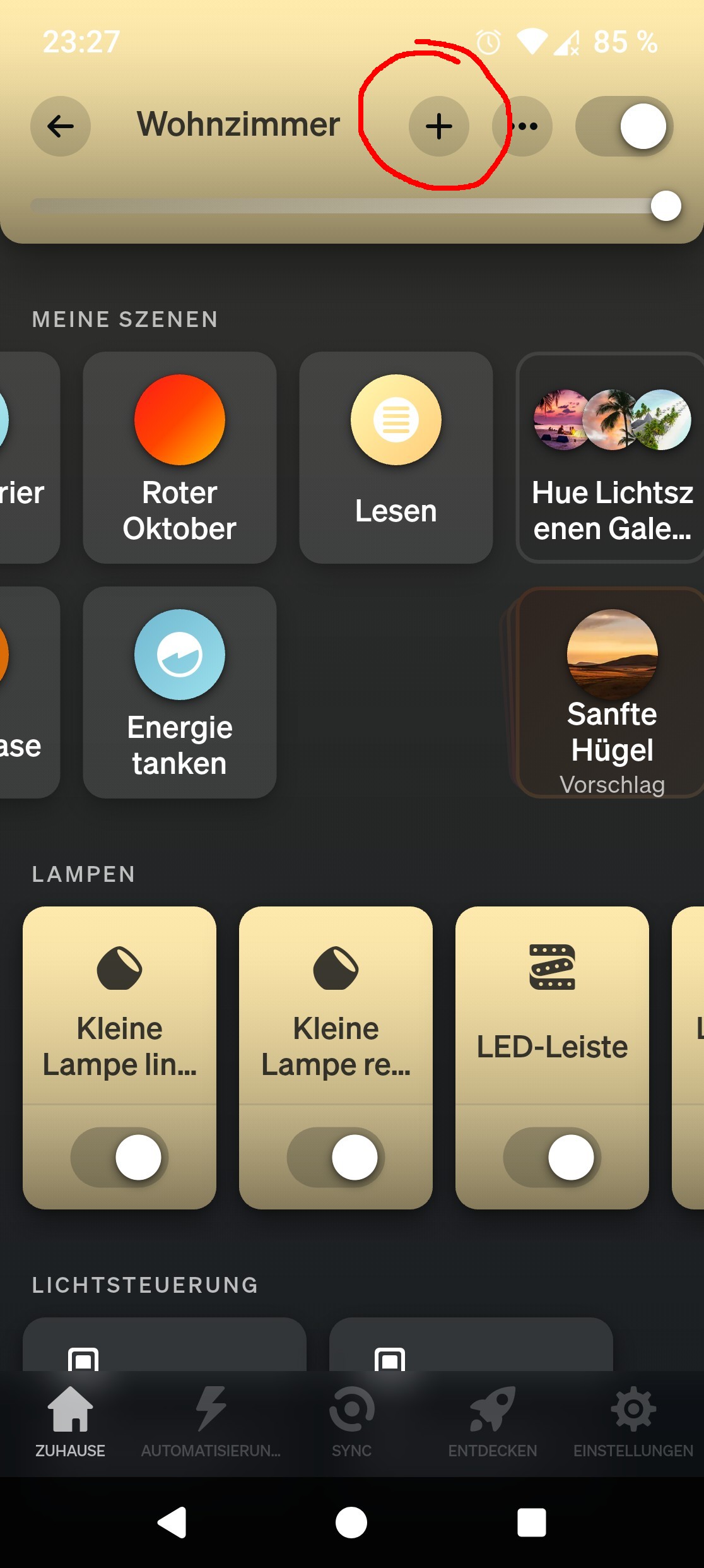

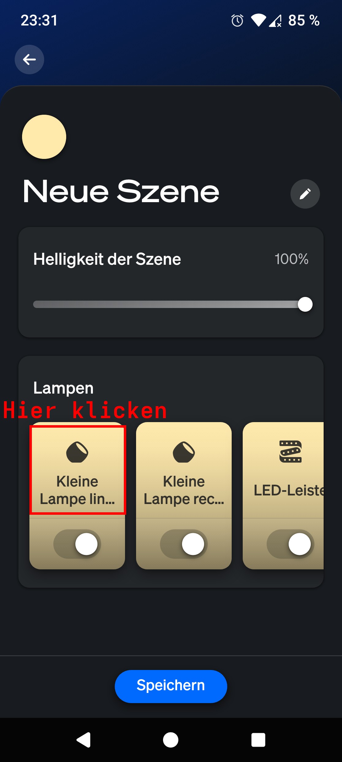

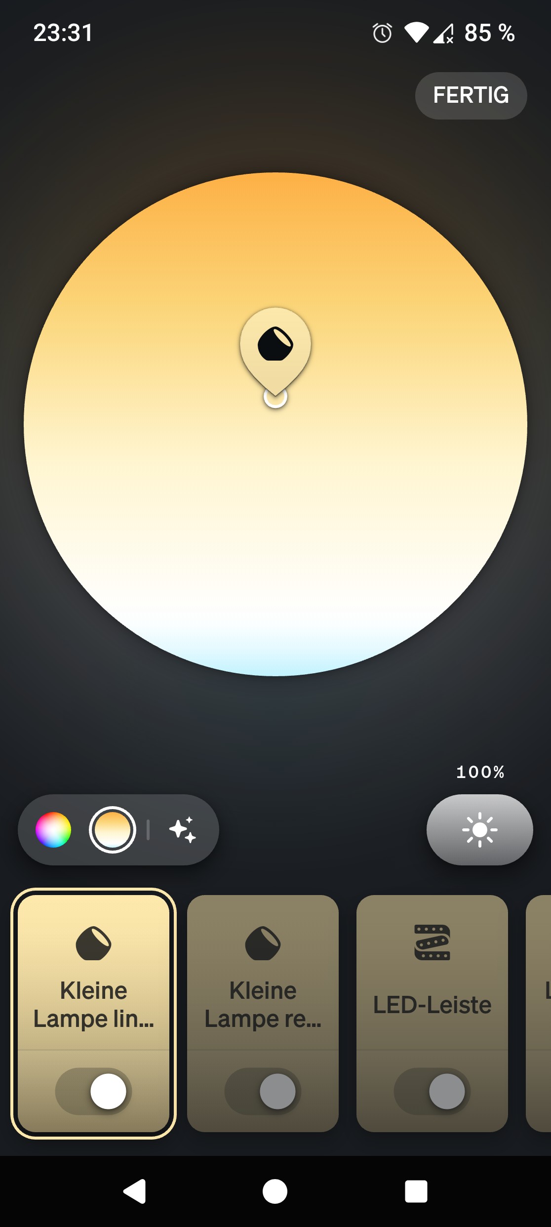

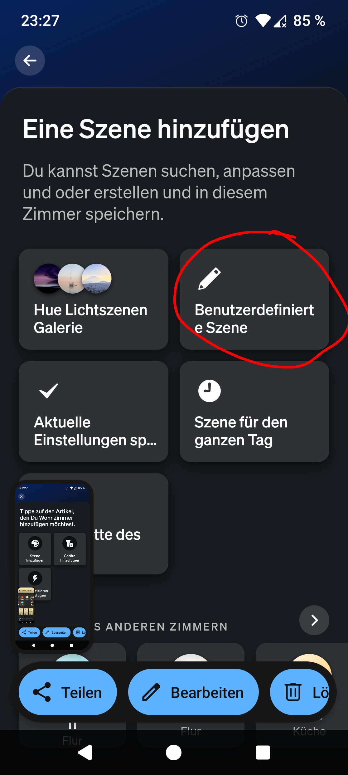

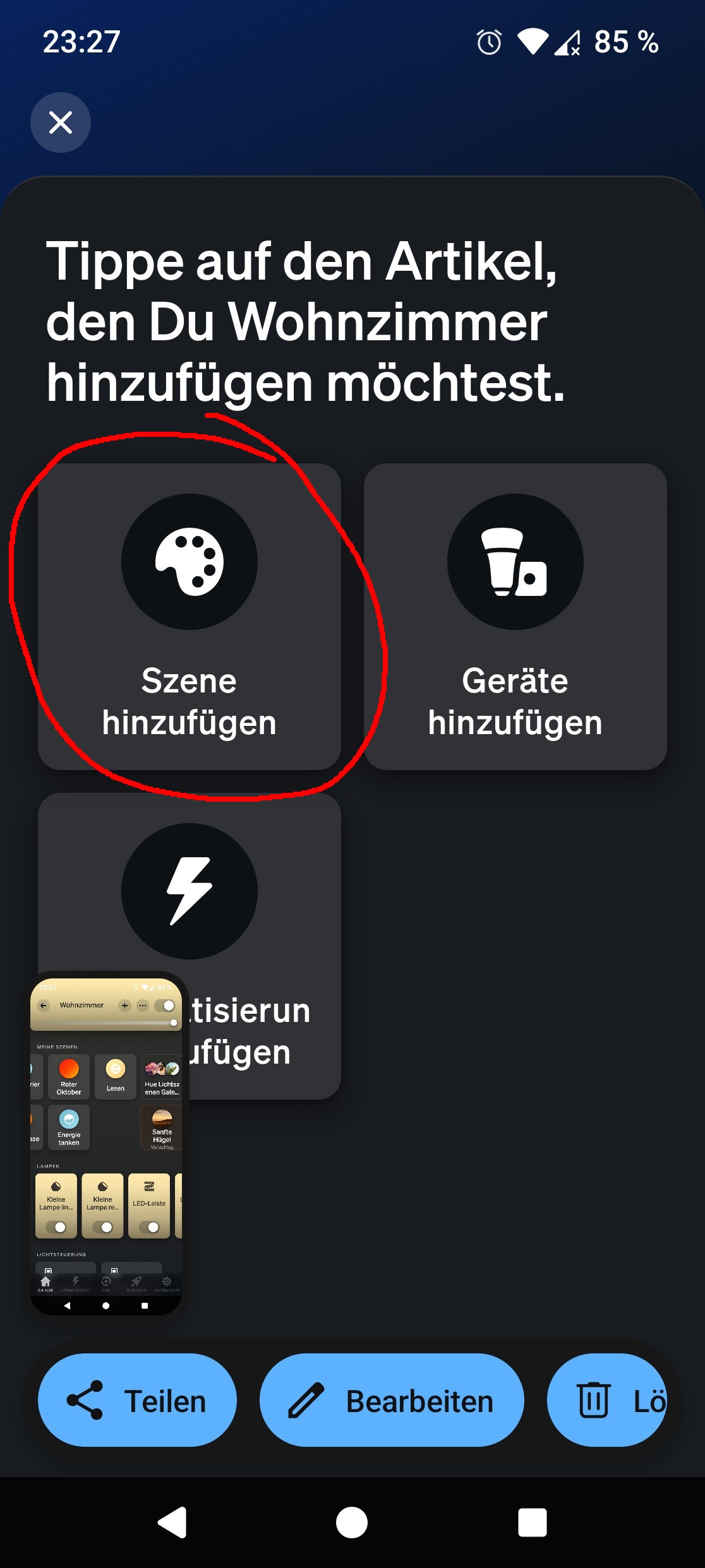

Ich habe meine Szene mit der normalen Philips-Hue-App erstellt. Wähle da einen Raum aus, am oberen Bildschirmrand wird dann ein (+) dargestellt über das man eine neue Szene erstellen kann. Unten kann man dann die einzelnen Lampen des Raums auswählen und jeder eine Farbe, Effekt, usw. zuweisen.
