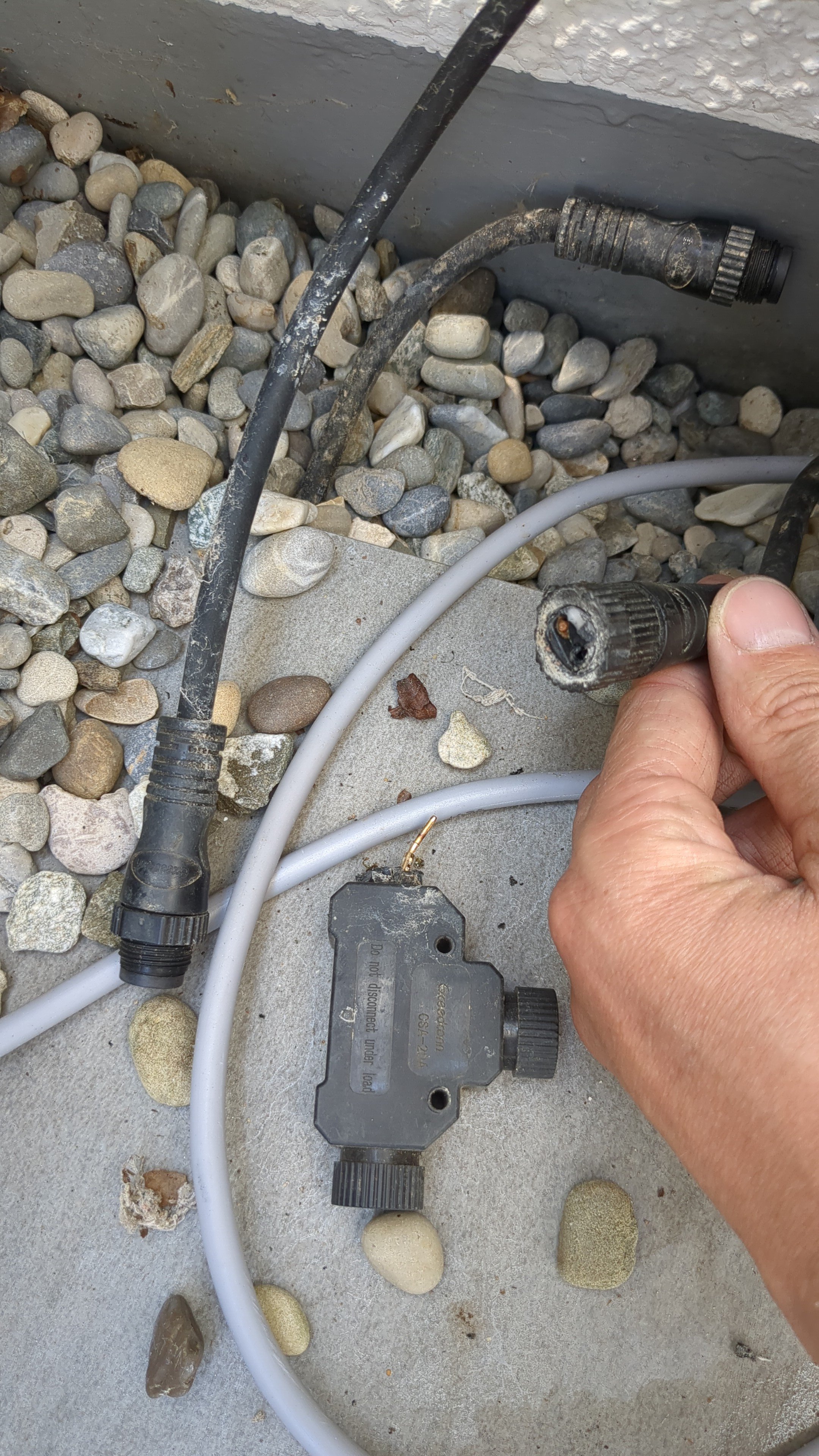

Hallo. Ich habe hier auf der Terrasse obige Strahler. Kürzlich vom Netz getrennt, wieder angeschlossen, jetzt gehen sie nicht mehr an. Sind 4 Stück in Reihe geschaltet. Jemand Erfahrungen damit? Kabel ist im Kies verbuddelt, da müsste ich jetzt alles ausgraben. Entweder ein kurzer oder. Kabel ist irgendwas, wenn die erste Lampe nicht geht, werden die Lampen danach auch nicht funktionieren? Danke

Fehler gefunden, der Stecker vom Netzteil zur ersten Lampe ist korrodiert. Darf eigentlich nicht sein. Wie lang haben die Dinger Garantie. Ärgerlich. Neuer Verbinder plus Netzteil notwendig.
Hab jetzt mal weiter recherchiert. Das Netzteil habe ich in der laufenden Austauschaktion von Philips erstattet bekommen.da gibt es wohl immer Probleme. Aber habe das Thema das mir auch die anderen Stecker alle oxidieren. Ziemlich ätzend
Stecker abschneiden und in einer Abzweigdose durchverbinden. Anschließend Abzweigdose mit Gießharz vergießen. Da oxidiert nix mehr. (Vor dem Ausgießen auf Funktion prüfen.)

@Skysurfa Beim nächsten Mal. Hab mich nochmal mit Steckern eingedeckt und bin mit etwas multifunktionsöl ran
