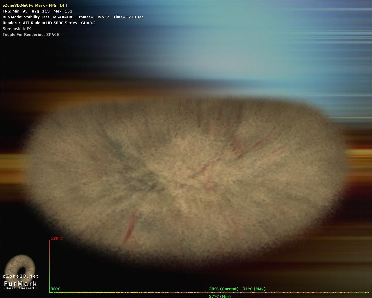

Kannst du den Radiator nochmal im passivem Zustand testen? würde mich interessieren, ob das mit dem klappt
Das kann ich morgen mal testen, aber ich glaube kaum, dass der das mit Prime + Furmark packen wird. Eines von beiden denke ich schon, aber nicht die volle Belastung.

@ cyrezz
danke für den nachtest, echt eine saubere Arbeit. Da die Wassertemperatur ja "nur" bei 39C° lag, denke ich mal dass der graue Screen mit den HDDs zusammenhängen könnte.
