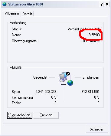

Ich hab mal ein Bild angehangen wo man die Zeit sieht, wie lange die Verbindung schon Online ist. Gibt es eine Möglichkeit, diese irgendwie auszulesen?
Ah ich werd noch bekloppt :(
Es muss doch ne Möglichkeit geben, diese verdammte Internet Uptime auslesen zu können. Bin ich denn der einzige der das braucht :mad:?
