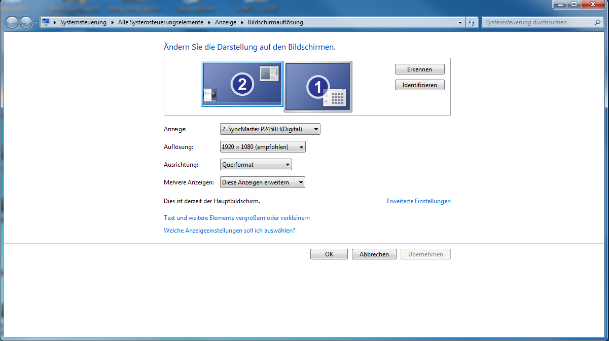

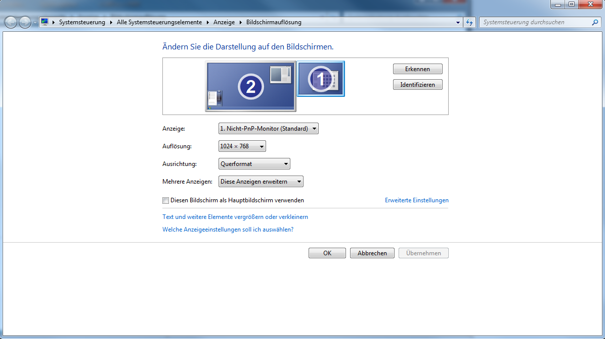

Ich hab mal nen Screenshot gemacht ist glaub ich dann besser zu verstehen.
Das ist jetzt die aktuelle nur mit der 257.15 Beta also ohne den Patch.
Nummer 2 = ATI
Nummer 1 = NVIDIA
Edit: Ist eine 3870X2 :) Ich habs aber auch im Async Modus laufen lassen hat nichts gebracht.
Aber Du siehst das Problem... der Moni an der ATI wird als 2. erkannt. Wird er als 1. erkannt gibts das Problem wahrscheinlich nicht. Musste wohl doch die Karten in den Slots tauschen.
