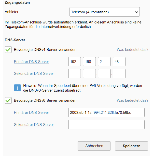

Ich habe Pi-hole auf einem Synology NAS (DS216+, DSM 7.2) in der Container-Station nach dieser Anleitung eingerichtet.
Der Container läuft mMn fehlerfrei und ich kann auch die Admin-Seite von Pi-hole aufrufen und mich anmelden. Ich habe nur den Port auf 8199 geändert und mein eigenes Passwort vergeben.
Anschließend habe ich im Router (Speedport Smart 4) die bevorzugten DNS-Server in ipv4 und ipv6 eingetragen.
Dennoch funktioniert das Blocken nicht und die Admin-Oberfläche zeigt auch keine geblockten Queries.
Anbei das Protokoll des Containers und der Einstellungen der DNS Server.
Was kann ich verändern bzw. überprüfen? Muss ich in Pi-hole oder im DSM noch etwas konfigurieren? Die DSM Firewall nutze ich nicht.

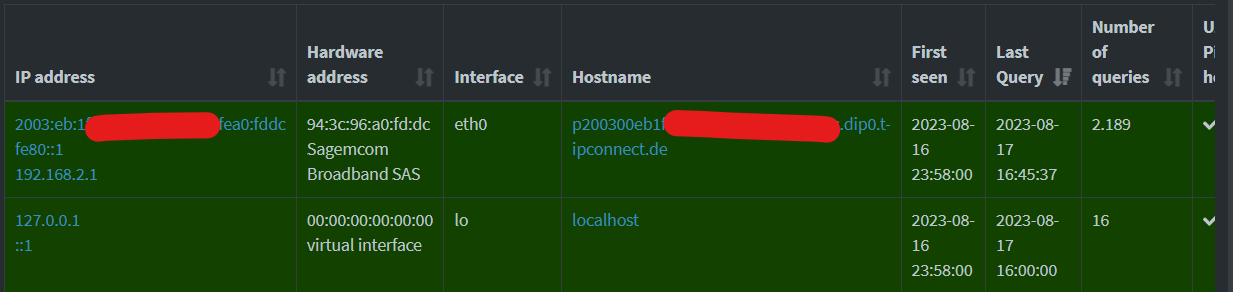

@wahli also mit ipconfig /all erscheint vor und nach dem Neustart die IP des Speedport (192.168.2.1) als DNS Server, allerdings erscheint jetzt Aktivität im Pi-hole Dashboard, nachdem ich den Router nochmal neu gestartet habe... Hmm. Ads werden jetzt auch ein paar Testseiten auch geblockt... DHCP Server macht der Speedport.

Weil es hier schon ein Missverständnis gab, eine kurze Erläuterung wie dein Setup gerade aussieht und wie es funktioniert:
Pihole kann man auf zwei Arten in das Netzwerk integrieren, wenn der DHCP-Server auf dem Router verbleibt.
Variante 1) <-- momentan konfiguriert
DHCP-Server = Router
DNS via DHCP = Router
Router Upstream-DNS = pihole
pihole Upstream-DNS = public-DNS
Clients ---DNS--> Router ---DNS--> pihole ---DNS--> public-DNS
Lokale Namen werden direkt vom Router aufgelöst.
Pihole hat keinerlei Bezug zu den Clients, weil sie ihn nicht direkt kontaktieren, sondern nur die Weiterleitungen vom Speedport beim pihole aufschlagen.
Variante 2)
DNS via DHCP = pihole
Router Upstream-DNS = public-DNS
pihole Upstream-DNS = Router (hier ggfs auch public + conditional forwarding für speedport.ip)
Clients ---DNS--> pihole ---DNS--> Router ---DNS--> public-DNS
Lokale Namen werden hinter pihole vom Router aufgelöst.
Pihole sieht jeden Client einzeln, weil er direkt angesprochen wird.
Beide Varianten haben Vor- und Nachteile. Bei 1) würde beispielsweise auch das Gast-WLAN über pihole gehen, aber dafür kann man keine Client-Statistiken und dergleichen sehen. Bei 2) wiederum sieht man diese Statistiken, aber dafür wird in der Regel das Gastnetzwerk nicht mit abgedeckt, weil dieses in den meisten Routern fest den Router als DNS zugewiesen bekommt.
Reaktionen: Picard87

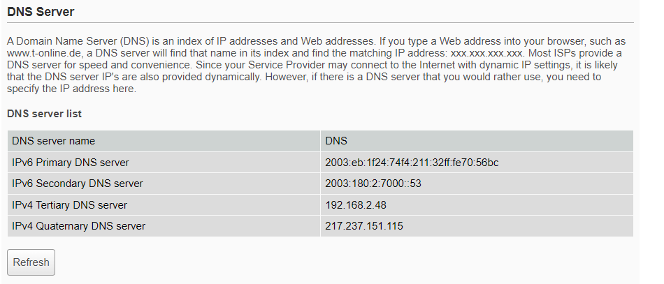

Wurde der pi-hole wirklich korrekt für DNS Abfragen über IPv6 (2003:eb:1f12:f994:211:32ff:fe70:56bc) konfiguriert?
Ich würde den Haken bei "Bevorzugte DNSv6-Sever verwenden" herausnehmen. Da es ein Telekom Anschluss ist, würde die sich auch spätestens nach 180 Tagen ändern.
Um IPv6 Adressen aufzulösen zu können ist ein IPv6 DNS Server nicht notwendig, das funktioniert auch über IPv4.

Ich dachte auch, dass ipv4 reichen sollte, aber offenbar (@Helge01) ist es so, dass der Speedport erst die ipv6 DNS Server abfragt, vgl.
Das hatte ich einenm Telekom Forum gelesen und es deswegen so konfiguriert...

Deswegen zeigt es mir auch weiterhin unter DNS Server in ipconfig die 192.168.2.1 an, oder?
Deswegen sehe ich whsl. auch nur diese zwei Clients in Pi-hole, oder?
