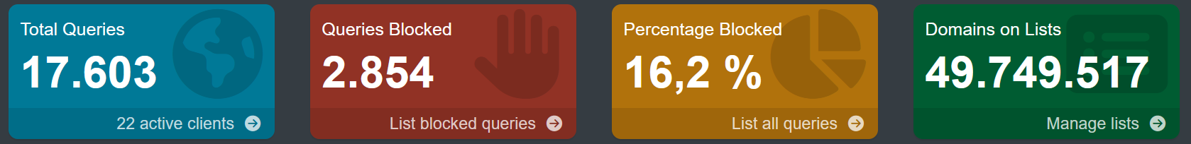

Mein Pihole läuft in einem TrueNAS N100 Setup. Knapp 25Mio URLs ohne Probleme.

Ich nutze meinen Pi-hole ebenfalls mit Unbound und habe rund 4,5 Millionen Einträge in den Blocklisten – bisher völlig problemlos.
Das Ganze läuft auf einem CM4 mit einem Tofu Carrier Board und PiOS liegt auf einer NVME. ^^
