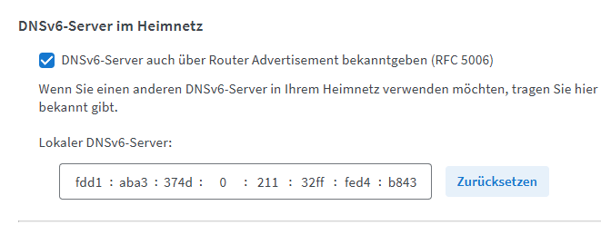

ja mein NAS hat eine IPv6:
Code:
6: ovs_eth0: <BROADCAST,MULTICAST,UP,LOWER_UP> mtu 1500 state UP qlen 1
    inet6 2a02:8071:5020:e320:211:32ff:fed4:b843/64 scope global mngtmpaddr dynamic
soll ich diese auch in der FritzBox unter Heimnetz, Netzwerk, Netzwerkeinstellungen, IPv6 als DNSv6-Server hinterlegen ?
Dann solltest du diese IPv6 auch hinterlegen. In den Netzwerkeinstellungen findest du einen fe80. Diese gibst du in der Fritz!Box ein. Fehlende Blöcke zwischen : : ergänzt du mit einer 0.
Bsp: fe80::1111.aaaa:2222.bbbb entspricht: fe80:0:0:0:1111:aaaa:2222.bbbb

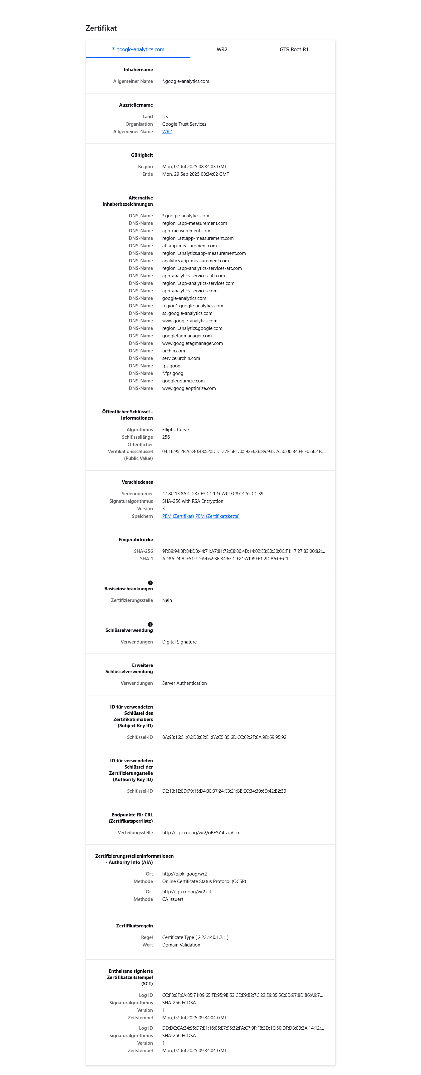

googletagmanager.com unterstützt keine sichere Verbindung mit HTTPS
Was sagt nslookup zu dieser anfrage?
Was für ein Internetanschluß hast du und bei welchem Anbieter?
Wie sehen die ersten beiden Blöcke deiner externne IP aus? > https://www.wieistmeineip.de/
Lass dir doch nicht immer alles aus der Nase ziehen, immerhin haben auch andere User die Fragen gestellt. Es gehört zum Anstand und wegen der Hilfe dazu, diese zu beantworten.
Wenn du diese URL im Browser eingibst, kommt eine SSL Fehlermeldung? Welche Fehler wird ausgegeben? Stimmt die Rechnerzeit? Auch wenn die Webseite nicht verfügbar ist, ist das Zertifikat aktuell und gültig.

Ja PC zeit ist korrekt, der SSL Fehler kommt ja irgendwie wegen der blacklist vom Pi-hole...
Versteh ich nicht, wo soll da fe80 stehen ? Ich trage die IPv6 vom NAS doch ein ?
Wahrscheinlich leitet da was auf den pihole selbst weiter. Oder es ist sogar ein Plugin im Browser.
Unter Netzwerkeinstellungen im DSM findest du deine Netzwerkkarten, die such mit dem Pfeil an der Seite ausklappen kannst. Dort werden dir alle Netzwerkadressen angezeigt.
Wäre möglich und ich könnte es nicht ausschließen. Auch, dass durch das Testen noch Einstellungen nicht rückgängig gemacht wurden usw.

der SSL Fehler kommt ja scheinbar weil er die Seite bei 172.19.0.2 sucht. Uhrzeiten sind überall korrekt und kein Plugin drin.

Bsp: fe80::1111.aaaa:2222.bbbb entspricht: fe80:0:0:1111:aaaa:2222.bbbb
Müsste das nicht 3x 0 sein dann ? Weil sonst sind es nur 7 Hextets.
Browser-Cache??? TTL???
Richtig, war nur ein Beispiel. Man sollte schon wissen, was die : : bedeuten
