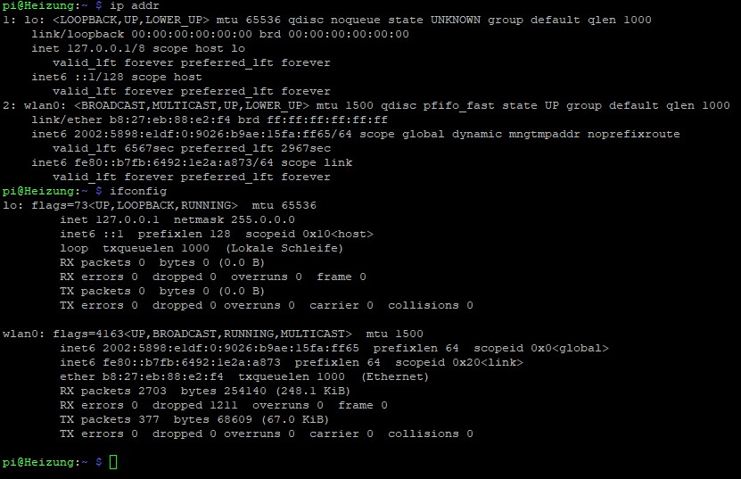

Dann mit "ifconfig" oder "ip addr" schauen, was mit IPv4 los ist.
Hier mal der Screenshot.
Für mich sind das nur bömische Dörfer, wobei hier natürlich auch mir auffällt, dass die IPv4 einfach fehlt.

Der Tipp mit dem Adresskonflikt wird vermutlich nicht so verkehrt sein. Laut deinem Screenshot oben bekommst du ja bei Eingabe von 'ip addr' nur inet6 zurück für das interface wlan0. Kannst natürlich auch noch schauen was 'sudo service dhcpcd status' zurück wirft und ob das hilfreich ist.
