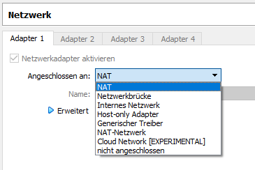

Kurze Frage noch wegem dem Adapter in der VM, was stelle ich hier ein?
Netzwerkbrücke. Sonst kannst du im Router keine Ports auf die VM weiterleiten.

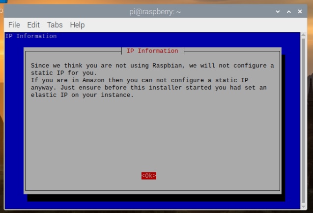

Ich habe jetzt nochmal alles neu installiert... IPv6 im OS deaktiviert und dann kommt das.
Ich kann auch nicht zwischen Wireguard und OVPN wechseln, er nimmt direkt OVPN.
Langsam verstehe ich das alles nicht mehr.
Hm.. Schau mal bei Onkel Google ob du ne gute Anleitung für pivpn / raspbian in einer VM findest. Ggfs musst du sonst direkt ein debian, o.ä. als Basis nehmen.

Diesen Fehler (das man Wireguard nicht auswählen kann) hat kaum jemand, dann muss man da am Install-Script rumbasteln.

Die IP passt zu deinem Heimnetz? Welche Distribution hast du installiert? Sind dafür Kernel Sourcen verfügbar? Weil die braucht die Wireguard Installation.

Ich hatte Rapsberry Pi OS benutzt. Welches OS ist für Wireguard denn gut geeignet, hat alles an Board, was es benötigt und ist nicht so überladen? Es soll nur das VPN stellen.

O, in einer VM auf einem x86 System hast du ein ARM Betriebssystem installiert? Ernsthaft?
Hä? Hast du den Thread verfolgt? 😅 Hier wurde PiVPN empfohlen, was aber nur mit dem Rapsberry OS geht. Ließ sich auch ohne Probleme installieren, in der VM.
Was möchtest du mir mit deinem Post mitteilen? Ich scheine etwas ganz falsches gemacht zu haben?

Weiß ich nicht. Um ehrlich zu sein weiß ich gar, ob es überhaupt geht, ein ARM System in Virtualbox zu installieren. Früher ging das nicht, aber ich nutze es schon länger nicht mehr. Aber so ein Konstrukt könnte natürlich erklären, warum das mit den für WG erforderlichen Kernel Modulen nix wird.
