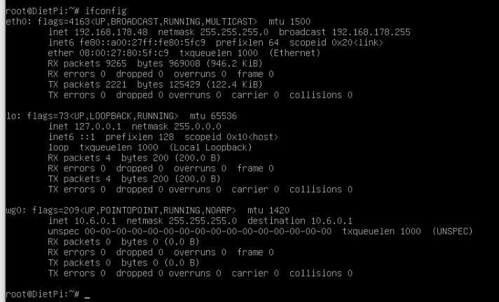

Anbei noch ein Bild von der VM (ifconfig):
Also hier ist irgendwo der Wurm drin.

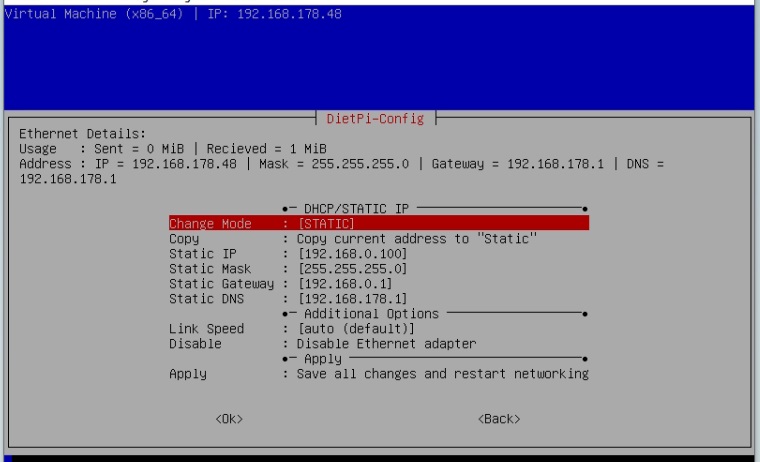

Anbei ein Screen von der config.
Der macht widerum gar keinen Sinn - mit der statischen IP hattest du recht, allerdings ist die völlig falsch? Wie kommt er denn auf die .48? Das Gateway ist auch falsch (das müsste doch 192.168.178.1 sein?).

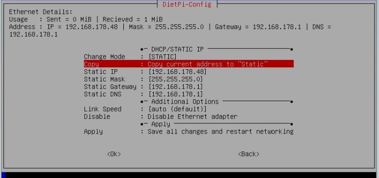

Ah... nach Klick auf "copy current address to "Static" sieht es korrekt aus. Ich probiere das dann jetzt nochmal.

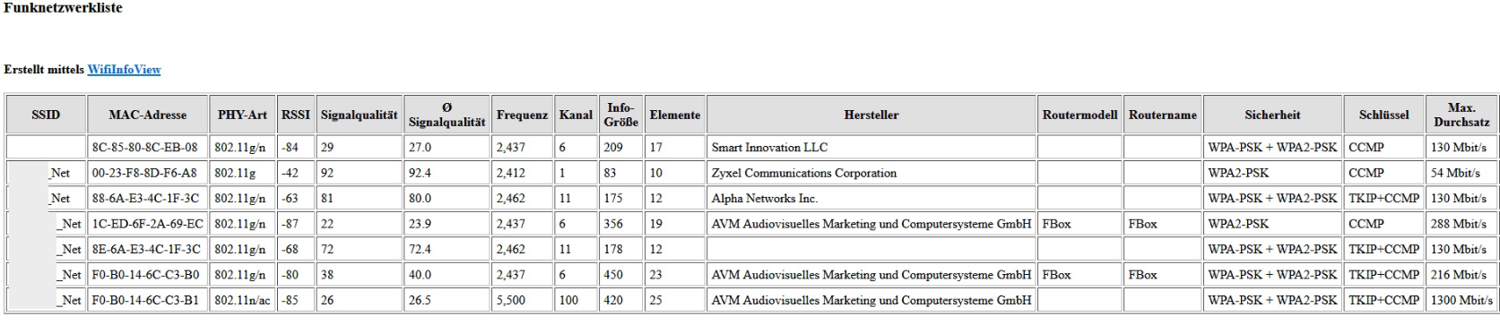

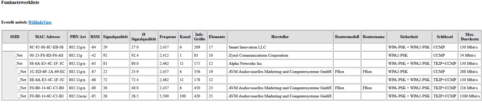

Kurzes Update meinerseits, für Leute die vielleicht ein ähnliches Problem haben:
Die SSID wurde anscheinend mehrfach vergeben durch verschiedene Router.
Vodafone-Router (bei WLAN sind das die Standard-Werte, LAN war vorher 192.168.1.1):
LAN: 192.168.178.1
WLAN: 192.168.254.1 (gleiche IP-Range wie LAN lässt sich nicht einstellen)
WLAN (Gast): 172.16.94.2
Wieso das Notebook mit Windows 10 die IP 192.168.178.X und das Notebook mit Windows 11 192.168.254.1 erhält ist mir leider noch ein absolutes Rätsel. Vermutlich gibt es noch weitere Router die als AP dienen und durch den Netzwerk-Reset und wiederherstellen der alten WLAN-SSID und Passwörtern sich jetzt eben beißen.
Allerdings finde ich es auch merkwürdig, dass LAN und WLAN IP-Ranges bei bei der Vodafone-Box Standardmäßig verschieden sind - ich dachte eigentlich, dass die gleich sind.
Es führt aber so oder so aber kein Weg daran vorbei, das Netzwerk komplett neu aufzusetzen.
