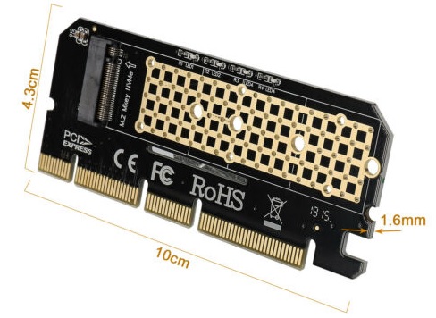

Wenn ich also diese Adapterkarte:
auf meinem zweiten PCIe 16x-Port, der wohl nur mit PCIe 2.0 8x angebunden ist,
einbaue, komme ich also mit meiner SSD auf etwa 2 GB/s ???

Laut https://www.manualslib.com/manual/1466780/Msi-B450-A-Pro.html?page=29#manual ist der zweite x16 Slot (PCI-E4) nur mit maximal PCIe-2.0 x4 angebunden, also max 2 GB/s. Wobei allerdings etwas unklar bleibt, ob das Teil diesen Adapter auch als "Grafikkarte" erkennt und damit die anderen 3 geteilten Slots ( PCI-E2,PCI-E3,PCI-E5, die hoffentlich unbenutzt sind) deaktiviert. Sonst hat man da nur PCIe-2.0 x1 Anbindung. Da könnte man, um sicherzugehen, mal beim MSI Support anfragen.

Erstens würde ich bei dem speziellen Adapter sehr vorsichtig sein, denn der hat kein Slotblech um ihn im Slot zu fixieren und auch wenn eine PCie 2.0 x4 Verbindung theoretisch 2GB/s schafft, sind es nach Abzug des Overheads eher so 1600 bis 1700MB/s, ja nach Benchmark.

Ja, da ist die 950Pro, die soll jetzt aber einer 960Pro weichen und auf dem Adapter verbleiben.
Das langt mir ja, mehr hat die SSD ja auch nicht.
Das passt ja dann für die 950Pro beim schreiben, nur beim lesen wird sie dann etwas ausgebremst.
Wenn`s wackelt bekommt die Karte eine Verbindung mit Heißkleber zum Slotblech.
