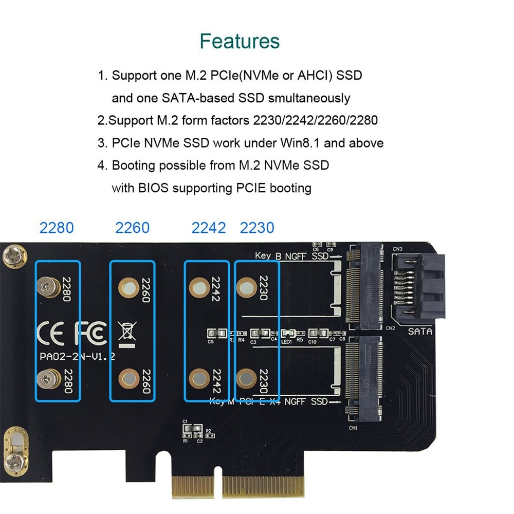

Jetzt gibt es bei Ali und co. Karten die nur 4x angebunden sind, also die Verbindung irgendwie brücken. Hat jemand erfahrung damit gemacht? Die Bandbreite würde sich bei Zugriff auf mehrere SSDs aufteilen, korrekt? Wie schauts mit Treiberunterstützung aus?
zwei der unzähligen Beispiele:
https://de.aliexpress.com/item/Dual-M-2-PCIe-Adapter-M2-SSD-NVME-M-Schl-ssel-SATA-basierend-B-Schl-ssel/32865097437.html?spm=a2g0x.search0104.3.262.f1362113TZFeo9&transAbTest=ae803_3&ws_ab_test=searchweb0_0,searchweb201602_5_10065_10068_10547_319_317_10548_10696_10084_453_10083_454_10618_10304_10307_10820_10821_537_10302_536_10843_10059_10884_10887_321_322_10103,searchweb201603_16,ppcSwitch_0&algo_pvid=1b49b676-91e2-4679-984a-a8695d06d18d&algo_expid=1b49b676-91e2-4679-984a-a8695d06d18d-37
https://de.aliexpress.com/item/M-2-NVMe-SSD-NGFF-zu-PCI-E-3-0X4-Adapter-Raiser-M-Schl-ssel-B/32955188884.html?spm=a2g0x.search0104.3.113.f1362113TZFeo9&transAbTest=ae803_3&ws_ab_test=searchweb0_0,searchweb201602_5_10065_10068_10547_319_317_10548_10696_10084_453_10083_454_10618_10304_10307_10820_10821_537_10302_536_10843_10059_10884_10887_321_322_10103,searchweb201603_16,ppcSwitch_0&algo_pvid=1b49b676-91e2-4679-984a-a8695d06d18d&algo_expid=1b49b676-91e2-4679-984a-a8695d06d18d-16
Da hast du glaube ich was falsch verstanden (ist bei der guten Beschreibung ja auch nicht verwunderlich :D)
771292
"supports one SATA and one PCIe simultaneously"

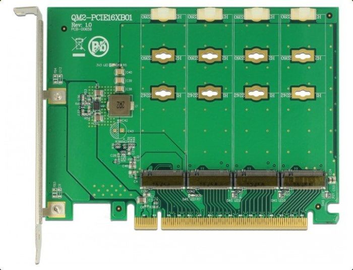

https://shop.aquacomputer.de/product_info.php?products_id=3659
Da kommt die Intel rein .. leuchtet auch schön^^
Hier ohne leuchten und Kühlung, dafür ein bisschen preiswerter.
https://www.caseking.de/delock-pcie-3.0-x4-adapterkarte-zu-m.2-ssd-zusa-169.html
Oder kommen tatsächlich nur Cent-Artikel aus China in Frage?
Oder suchst Du tatsächlich Adapter auf die mehrere M.2 SSDs (welche) passen?
Die Cent-Artikel-Adapter sind natürlich erstmal Strunzdumm. D.h. da wird keine Aufteilung der Lanes in irgend einer Form passieren. Sieht man (wenn man dann vernünftige Bilder hat) auch an dem Routing der Verdrahtung. Da werden die Leitungen vom Slot 1:1 zu den SSDs geroutet. Nur 4x vorhanden, kommen nur 4x an der 1. SSD an und an keiner weiteren irgendwas.
Willst Du mehr als eine SSD betreiben, müsstest Du schon bei den hochpreisigen Produkten mit PLX-Chip schauen, da biste aber dann auch mehrere 100 Euro los und nicht nur 3 Dollar. Oder Du musst einen Slot finden der mehr als 4 Leitungen bietet und gleichzeitig auch noch Port-Bifurcation unterstützt.

Bei den Ali Karten wird nur eine SSD über PCIe x4 angeschlossen. Die zweite wird über ein ganz normales Sata Kabel angeschlossen. Strom bekommen beide über PCIe.
Nein, die zweite muss zwingend auf Sata setzen!

Und man muss ein SATA Kabel vom Port auf dem Adapter zu einem SATA Port auf dem Board ziehen, damit sie läuft, da die Karte selbst ja keinen SATA Host Controller hat.
