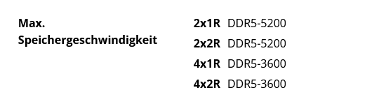

Nee, das wird nicht passieren. Kann sein, dass das neue BIOS andere CPU Parameter setzt.
Wie schon geschrieben, einfach mal weniger MHz probieren. Oder auch XMP, wenn RAM und BIOS das können.
Vielleicht hilft es auch, dem RAM-Kontroller in der CPU etwas mehr Spannung zu geben.
AMD garantiert beim 7700X folgende Speichergeschwindigkeiten, alles darüber ist halt dann overclock.
