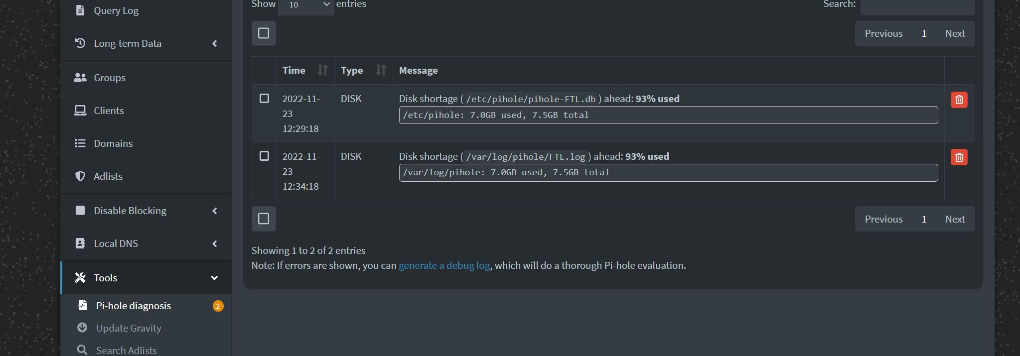

Hi Leute,
ich hab schon eine Weile meinen RaspberryPi 4 als Pihole mit local DNS im Heimnetz installiert. Funktioniert auch alles einwandfrei. Es läuft auf einer 32GB SD-Karte das Image von SemperVideo (SV-Pihole). Pi und Pihole sind auf neustem stand (gerade nochmal Updates durchlaufen lassen).
Was ich nur nicht verstehe ist, dass er mir ständig anzeigt (und das schon seit Monaten), dass mein Disk Shortage fast voll ist!? Ich hab schon diverse Workarounds, die ich so im Internet gefunden habe gemacht, aber nichts hat geholfen. Da ich mich nicht gut mir Linux auskenne, wüsste ich auch nicht, wo ich da jetzt ca. ansetzen muss oder was das überhaupt aussagt und welche Folgen das hat.
Vielen Dank schon mal.

Offensichtlich sind die Datenbank und das Log voll. Wenn du keine tiefergehenden Analysen der Historie machst, kannst du beides löschen (vorher pihole deaktivieren, anschließend aktivieren.)
Bei mir kümmert sich logrotate um das Log und ein wöchentlicher Cronjob um die Datenbank:

@loumes
Ich hab das mal nach der Anleitung gemacht. Der Speicher musste tatsächlich erweitert werden, da nur 7GB zugewiesen waren.
Löst wahrscheinlich trotzdem nicht das Problem, weil irgendwann Datenbank und Log wieder volllaufen wie @riversource schon gesagt hat - auch wenn das jetzt wahrscheinlich dauern wird.
Die Meldung ist jetzt natürlich erstmal weg.

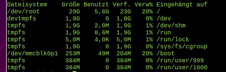

loumes schrieb:
der Grund dafür aber evtl. ganz woanders liegt (z.B. apt-Paketcache)?
Ich hab mal den Output von df -h angehängt. Vielleicht sticht dir ja was sofort ins Auge, was viel zu groß ist.

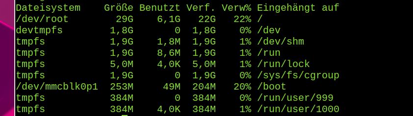

Versuch mal folgendes und poste dann noch einmal einen Screenshot von df -h
Code:
sudo apt-get clean
sudo apt-get autoremove
Hat sich etwas getan, aber keine signifikanten Sprünge
Ich würde einfach abwarten wie sich das entwickelt. Sieht eigentlich ganz normal aus.
