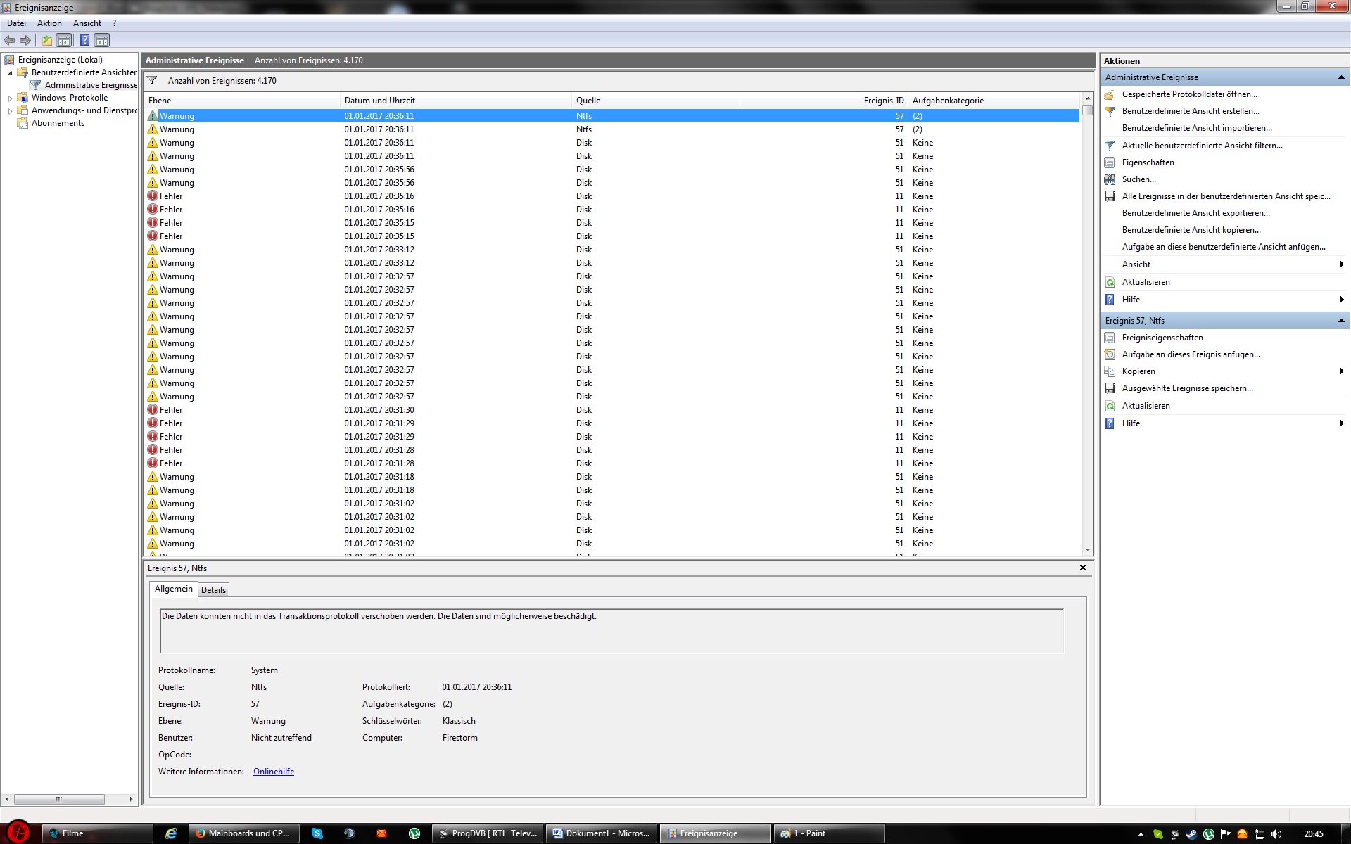

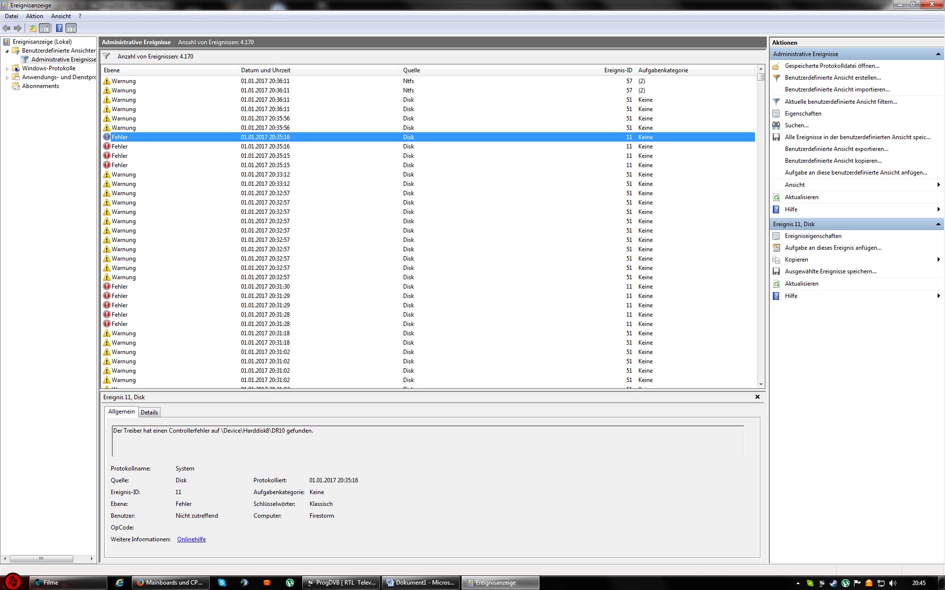

Ereignisanzeige voll mit Disk Fehler wenn USB Stick angeschlossen
Hallo
Mir ist aufgefallen das meine Ereignisanzeige sehr voll ist mit Disk und NTFS Fehlern wenn ich einen beliebigen USB Stick benutze ( USB Festplatten kein Problem )
Daten sind was ich bisher mitbekommen zwar nicht beschädigt aber irgendwas muss da ja sein.
Drücke ich zb bei einen Kopiervorgang auf abbrechen steht der Vorgang zwar auf abbrechen aber es passiert nixmehr Fenster geht nicht mehr zu man muss den USB Stick rausziehen das es mal aufhört „ abzubrechen“.
Von Festplatte zu Festplatte ( intern Sata oder USB Festplatte ) bewirkt keine Fehler also keine Einträge und abbrechen funktioniert auch ganz normal.
USB Ports hab ich alle versucht ( USB 3 sowie USB2.0 )ohne Unterschied.
Hoffe ihr könnt mir da helfen ( wenns überhaupt lösbar ist )
Auf meinen zweit PC laufne alle USB Sticks ohne Problem leider nur auf diesen PC hier zickt es rum.
