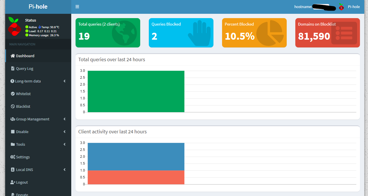

Sollte jetzt laufen.
Node Red funktioniert auch noch weiterhin
@All vielen Dank

Ist das normal, dass man mit PiHole nicht mehr auf die Fritzbox über "Fritz.box" als Webadresse kommt?
Ich muß neuerdings die 192.168.178.1 eingeben um die Weboberfläche der Fritzbox zu erreichen.
Das hat natürlich mein Node Red Programm auch sabotiert, da ich dort als Adresse auch nur fritz.box eingetragen hatte.
Pi-hole -> Setting -> DNS -> Use Conditional Forwarding
Dort wird der Fall sogar explizit beschrieben:
You can also specify a local domain name (like fritz.box) to ensure queries to devices ending in your local domain name will not leave your network, however, this is optional. The local domain name must match the domain name specified in your DHCP server for this to work. You can likely find it within the DHCP settings.
Reaktionen: SavageSkull
