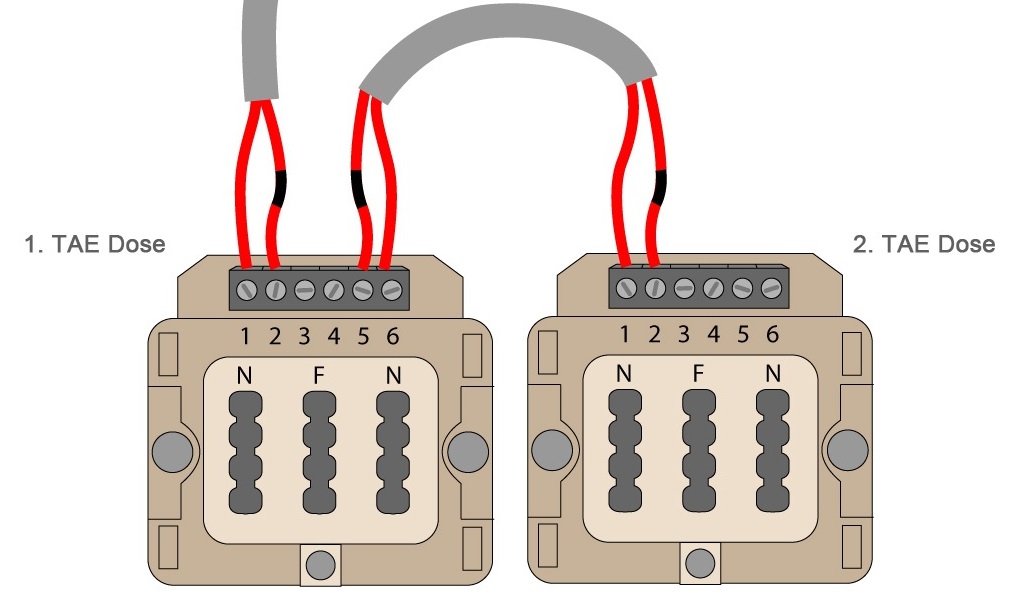

Entweder erste Dose weg und Scotchlock oder aber so:
808197
Bist du bitte so nett @till69 und sagst mir welches Kabel ich für die Verbindung von der ersten zur zweiten Dose benötige?
Dort müsste ich dann Rot / Schwarz verwenden und die anderen Adernpaare bleiben unberührt?
