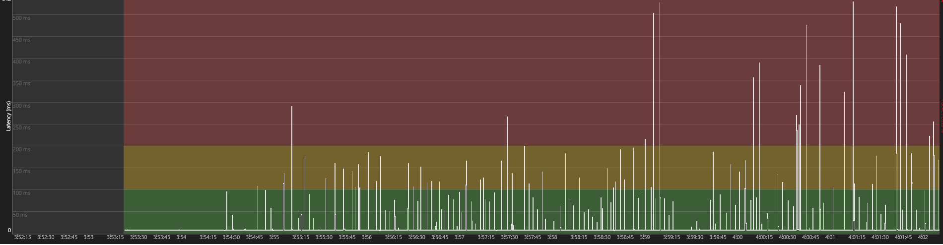

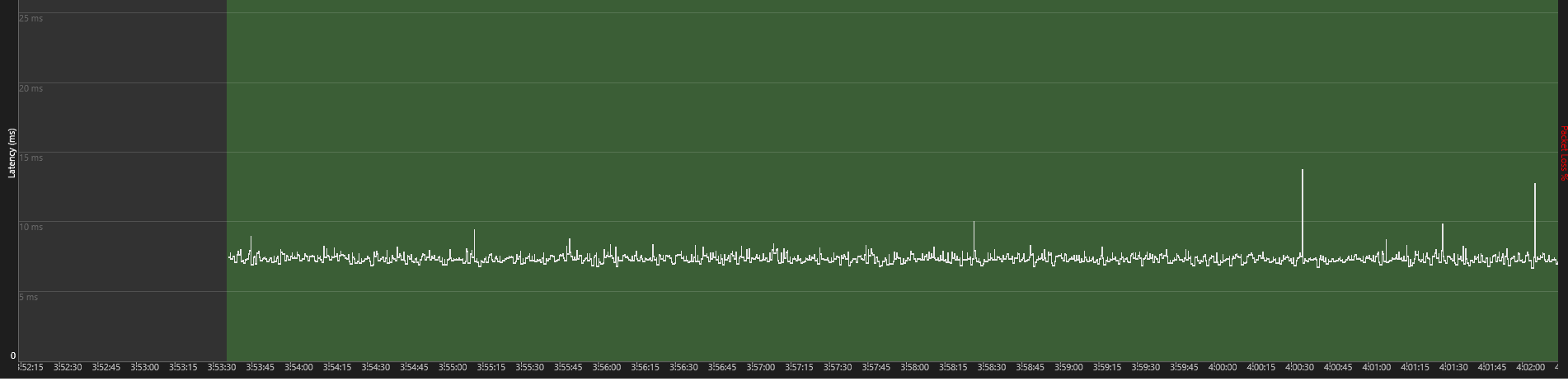

@DLMttH also folgendes: nachts geht alles super, habe 4 Geräte mit jeweils 8k Videos laufen, ein Gerät dazu mit Netflix (siehe Bild) und keinerlei Pingspikes. Tagsüber aber wenn ein einziges Gerät nur irgendwas streamt diese Ausreißer wie zuvor in den Bildern. Sonst irgendwelche Ideen oder ist ein Anruf bei Vodafone die letzte Chance?

@DLMttH ok Update aus dieser Nacht: ich war nur am Handy paar Videos am schauen, nebenbei PC an mit Pingplotter, sonst keine Geräte aktiv, 4 Uhr nachts. Ein einziger Handystream (nichtmal hohe Auflösung oder so) bringt das Netzwerk auf 500+ !!! Pingspikes.. also das kann doch alles nicht mehr richtig sein
