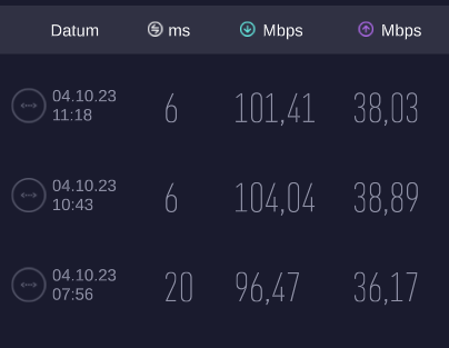

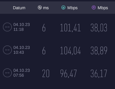

Die Down &- Upload werte werden fast immer erreicht, meist habe ich sogar 102 mbit down und 38 up. Anders sieht es aus wenn der Fernseher meiner Eltern an ist, dann kann es vorkommen dass in den ersten paar sekunden der download bis 40mbits geht und dann hoch auf 104 schießt. Der Upload ist jedoch immer Top bei 38 Mbits. Ich lade dir die letzten 3 Ergebnisse von heute hoch.

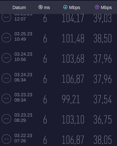

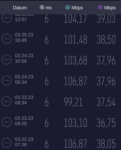

Auch, was sagt denn ein Speedtest zu verschiedenen Tageszeiten (insbesondere um 20 Uhr) ?

Ich werde gerne in den nächsten paar Tagen für dich ein paar speedtest und ploter machen und sie dir dann zu schicken. fürs erste sende ich dir ältere mess ergebnisse. Die sind vom März zu unter schiedlichen zeiten. Aber wie erwähnt bekommst du demnächst aktuelle test von mir
