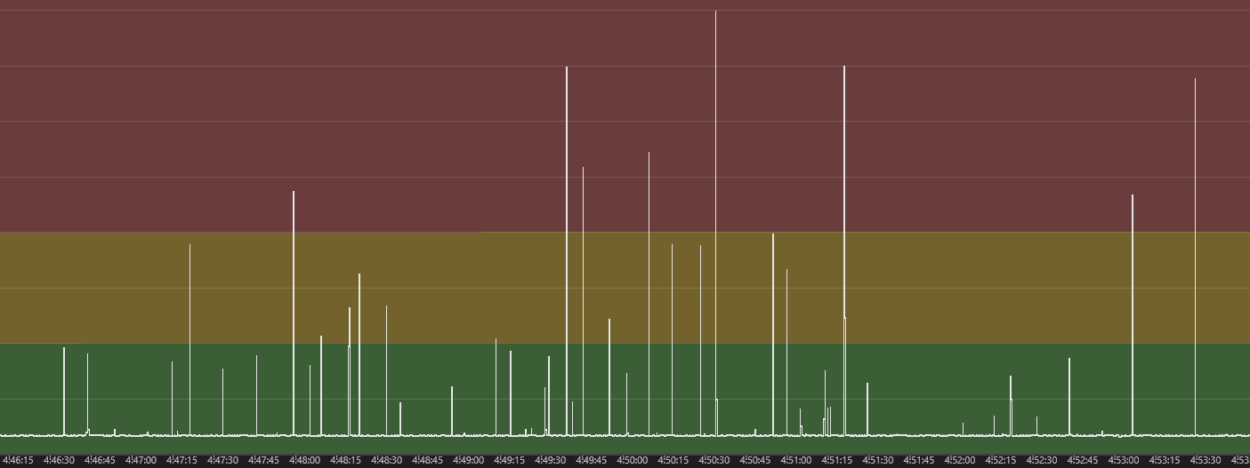

ich habe folgendes Problem: ich habe eine 200k Leitung (was auch alles ankommt) und eine Fritzbox 7690 (Anbieter ist Vodafone, falls wichtig). Sobald ein Fernseher über das Internet etwas schaut, sehen so wie in dem Bild die Ping Spikes für alle anderen Geräte aus. Da ich online game, ist das in den Fällen unspielbar, wenn die Spikes auf 200-300 gehen. Ich habe alles bereits getestet und bin ratlos. Von Prioritäten, über Gast-Wlan mit beschränkter Bandbreite bis hin zu einer zweiten, kaskadierten Fritzbox, die "nur" über 100Mbit Lan verbunden ist (andere "Begrenzungen gibt es ja scheinbar leider nicht, zumindest wüsste ich es nicht).
Kennt jemand vielleicht doch noch irgendeine Lösung, oder ist das ein hoffnungsloser Fall?

mein PC ist per Lan verbunden, Fernseher (ebenfalls verschiedene getestet) per Wlan. Die Ping ist nicht zum Router, dann hätte ich ja ganz andere Probleme, sondern zum Internet, in diesem Fall die IP 1.1.1.1

Also das angehängte Bild ist von 4 Uhr morgens oder so, wo ich wirklich alleine mit PC und nur einem Fernseher im Netz war und diese Tests gemacht habe. Unten in der Leiste sieht man auch die Timestamps.
