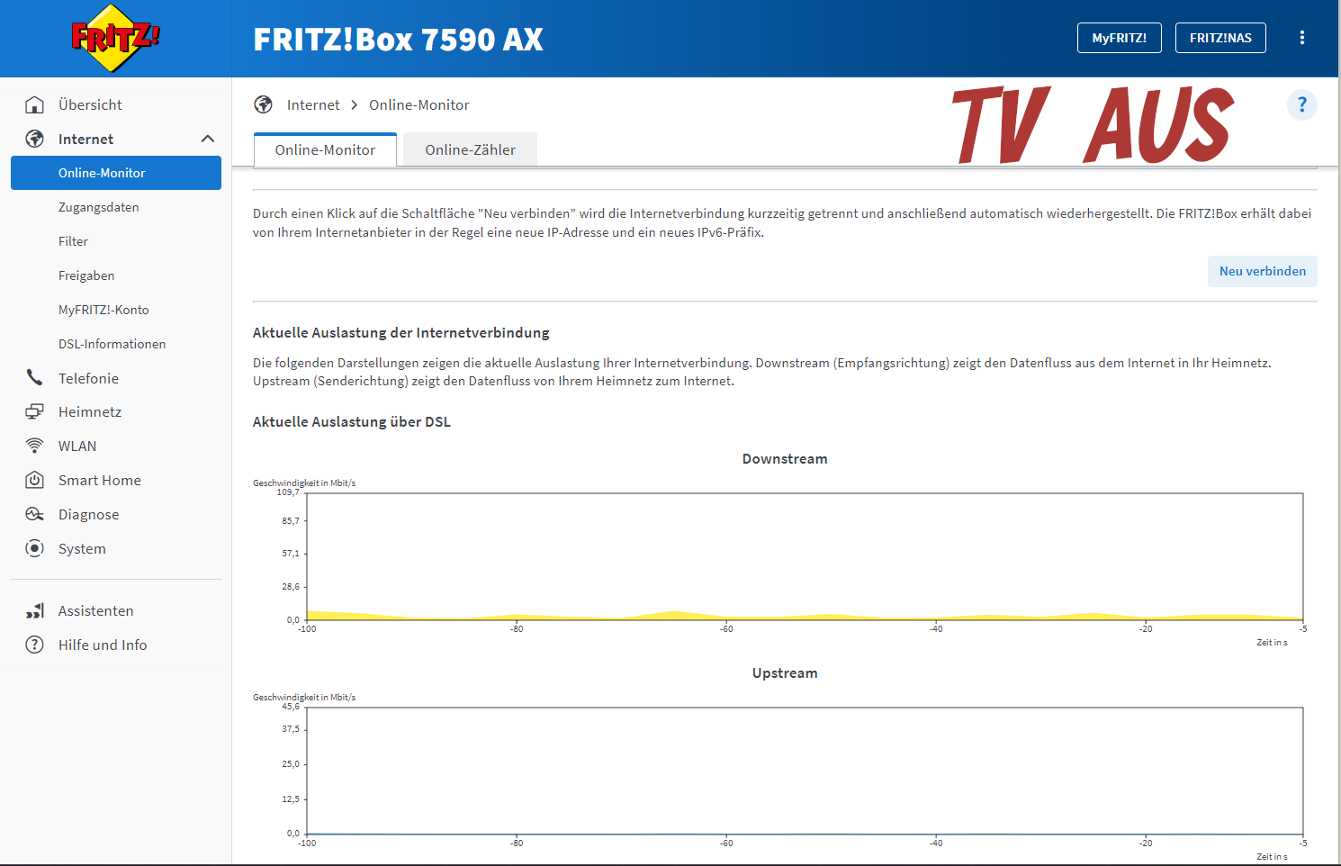

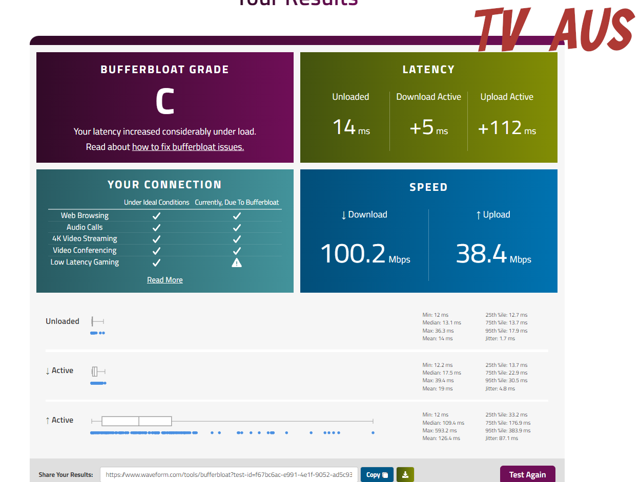

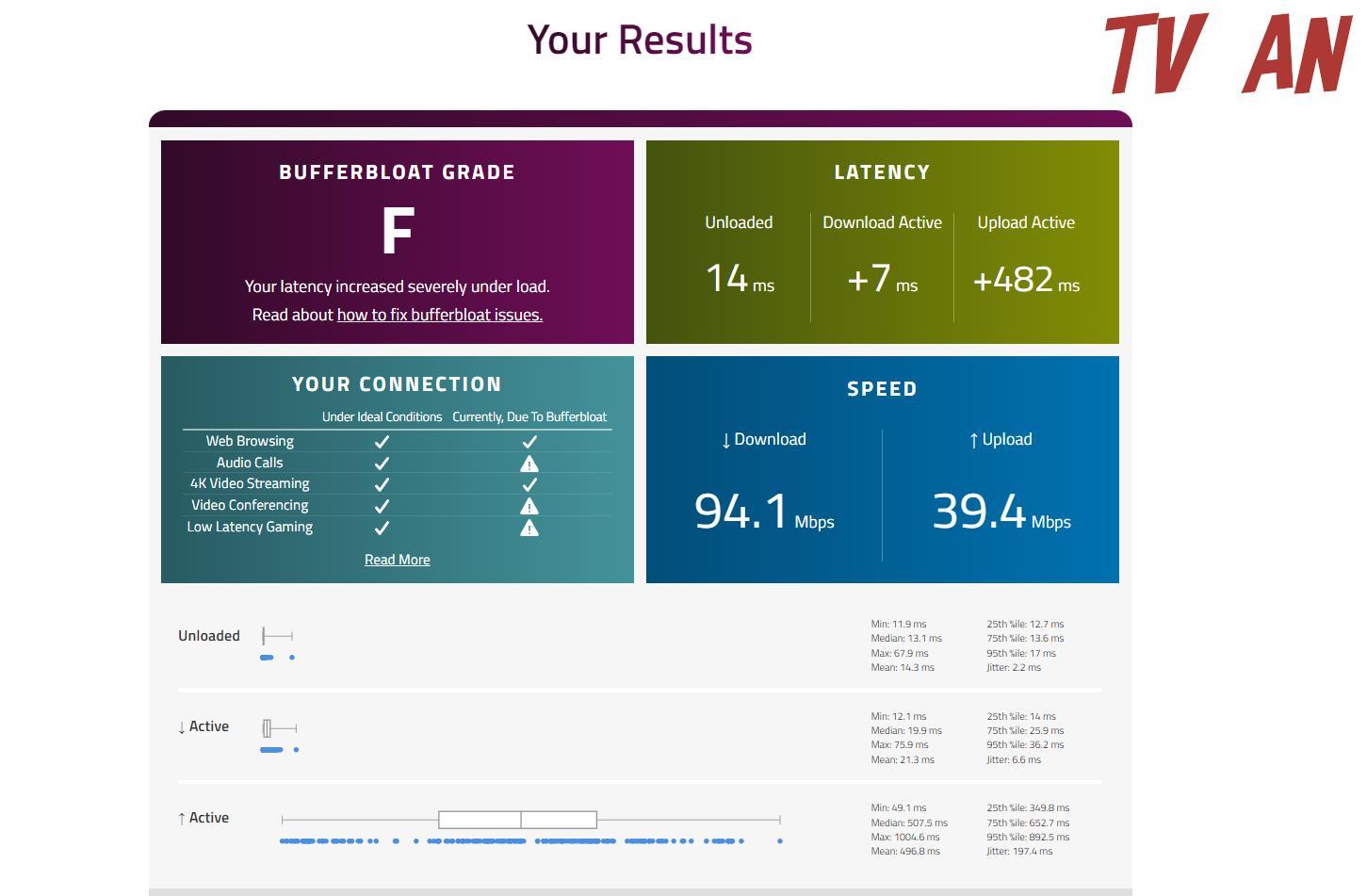

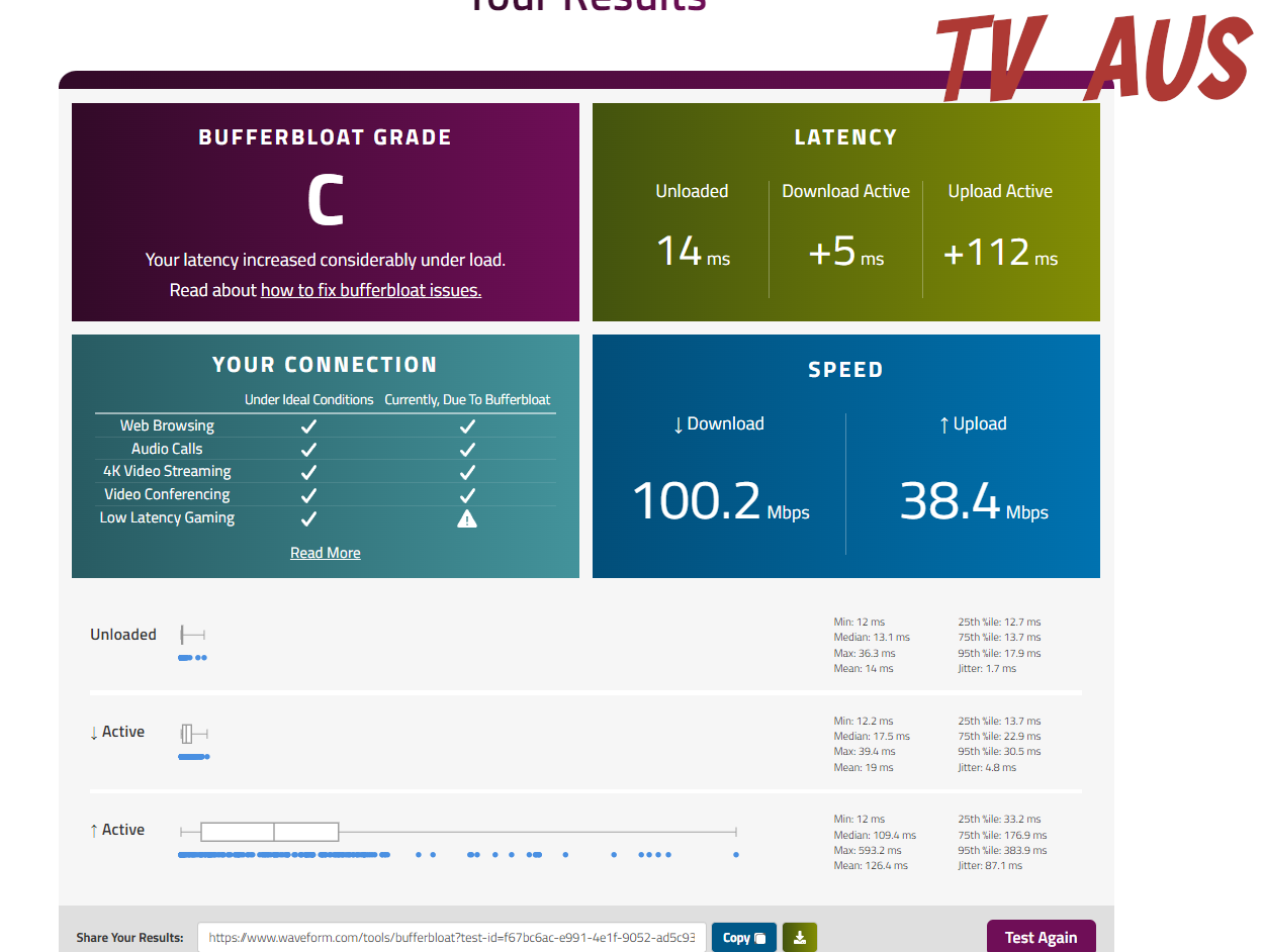

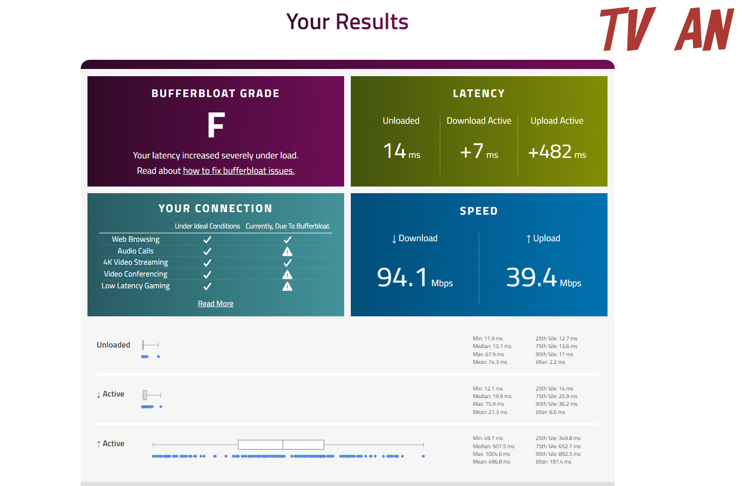

@Raijin und für die anderen schreiber,
ich habe jetzt den Bufferbloat test jetzt zwei mal durch geführt einmal mit fernseher an und der andere mit fernseher aus. Ich hoffe ihr könnt daraus eine hilfreiche lösung raus graben.

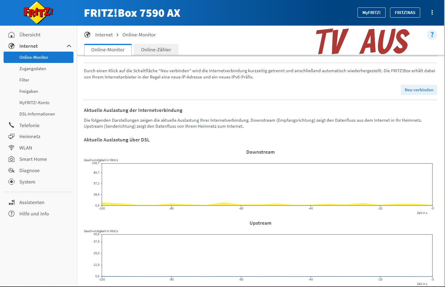

Steadik schrieb:
nein habe mich falsch ausgedrückt, wenn der Fernseher aus ist habe ich einen durchschnittlichen Download verbrauch von ca. 5-10 Mbits.
Und das wirklich dauerhaft? Das ist wirklich extrem viel. In meinem Netz zu Hause mit vielen Smart Home Geräten, etlichen Smartphones und Tablets komme ich auf 10 - 12 kBit/s Hintergrundtraffic - und da waren schon 2 PCs an, die zu der Zeit aber nichts machten (in Summe ca, 30 Geräte online). Was verursacht bei dir so viel Datenübertragung?
Wenn das Verbindungen mit vielen kleinen Paketen sind, dann können die echt weh tun. Da reicht schon die Verbindungsanzahl an sich, um den Router an die Grenze zu bringen. Mit dem TV Stream zusätzlich hakt es dann.
Mein Verdacht ist, dass nicht der Fernseher das Problem ist, sondern der Rest bei dir im Netzwerk.
@riversource
ja, die 5-10 mbits sind wirklich dauerhaft ich habe mich selbst sehr gewundert am Anfang wieso es so hoch ist habe mir aber bis jetzt nichts wirklich dabei gedacht.

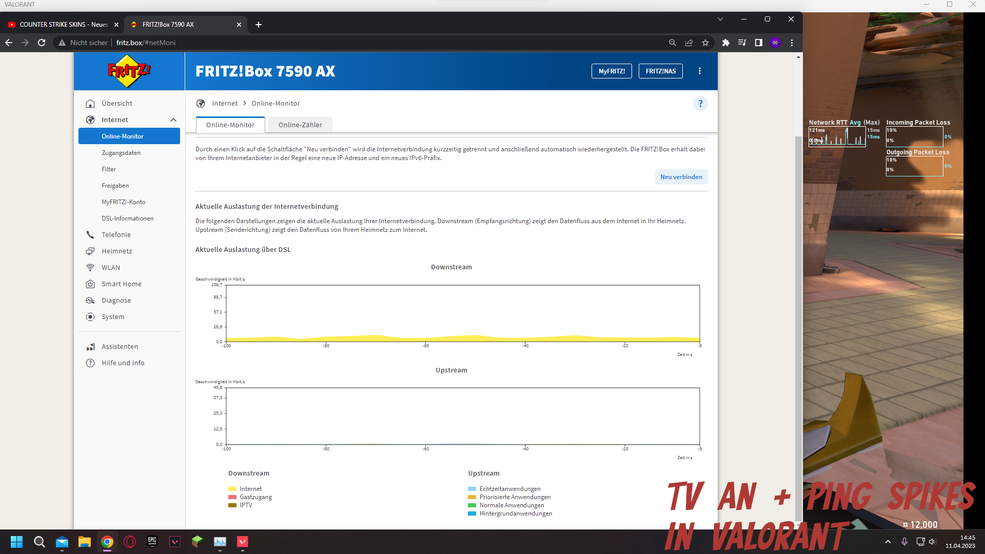

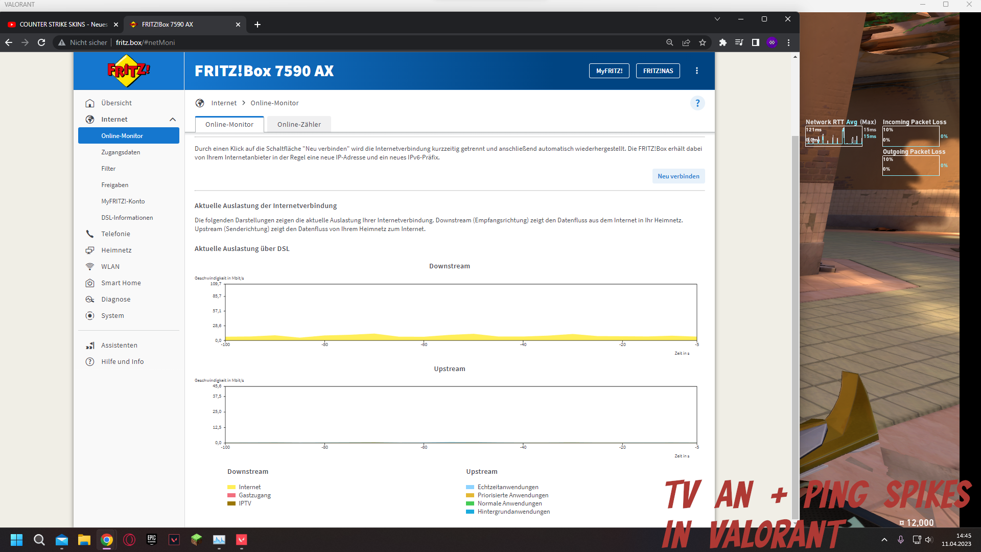

habe gerade noch schnell für dich den verbrauch von der fritzbox gescreenshotet. jetzt zur mittagszeit sieht der verbrauch "noch" ganz gut aus wenn meine eltern jedoch später gegen 17Uhr von der Arbeit kommen kann es dann auch wieder viel höher aussehen. und laut taskmanager verbraucht mein pc maximal 1mbit.
@redjack1000 ich habe die speedtest ergebnisse für dich, wenn der fernseher an ist sieht es so aus.
Heute habe ich aber herrausgefunden dass es ein extremes Bufferbloat problem ist wie schon hier von anderen Usern vermutet.
Bufferbloat tritt eigentlich nur auf, wenn die Leitungskapazität erschöpft ist, und nicht bei mittlerer oder kleiner Auslastung. Außerdem haben die Bufferbloat tests weiter oben ergeben, dass die Pings bei dir raufgehen, wenn dein System sendet - aber nicht, wenn es empfängt (siehe das grüne Feld oben rechts - Bei "Upload" gehen die Werte rauf).
Irgendwie passt das alles noch nicht zusammen. Der TV erzeugt in erster Linie Download, aber keinen Upload. Die Pings an deinem Anschluss gehen aber rauf bei Upload. Trotzdem hat der TV augenscheinlich Einfluss.

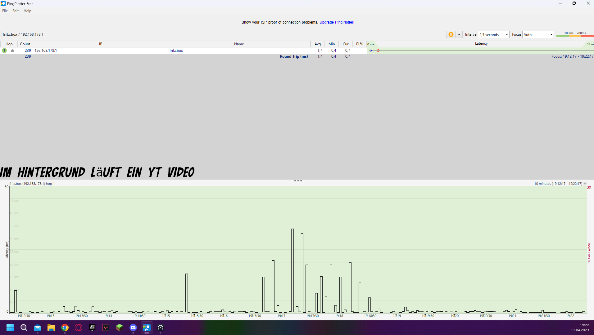

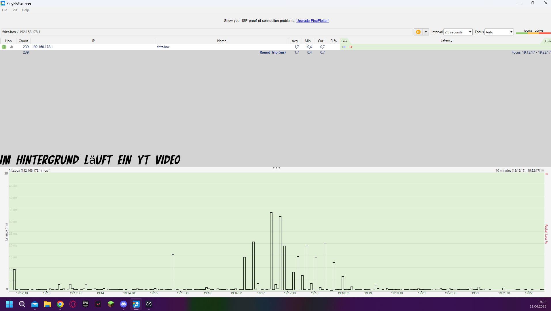

Mach mal einen Pingplotter Test zur Fritzbox. Am Ende beginnt das Problem schon im Heimnetz. Das sollten wir auf jeden Fall ausschließen.

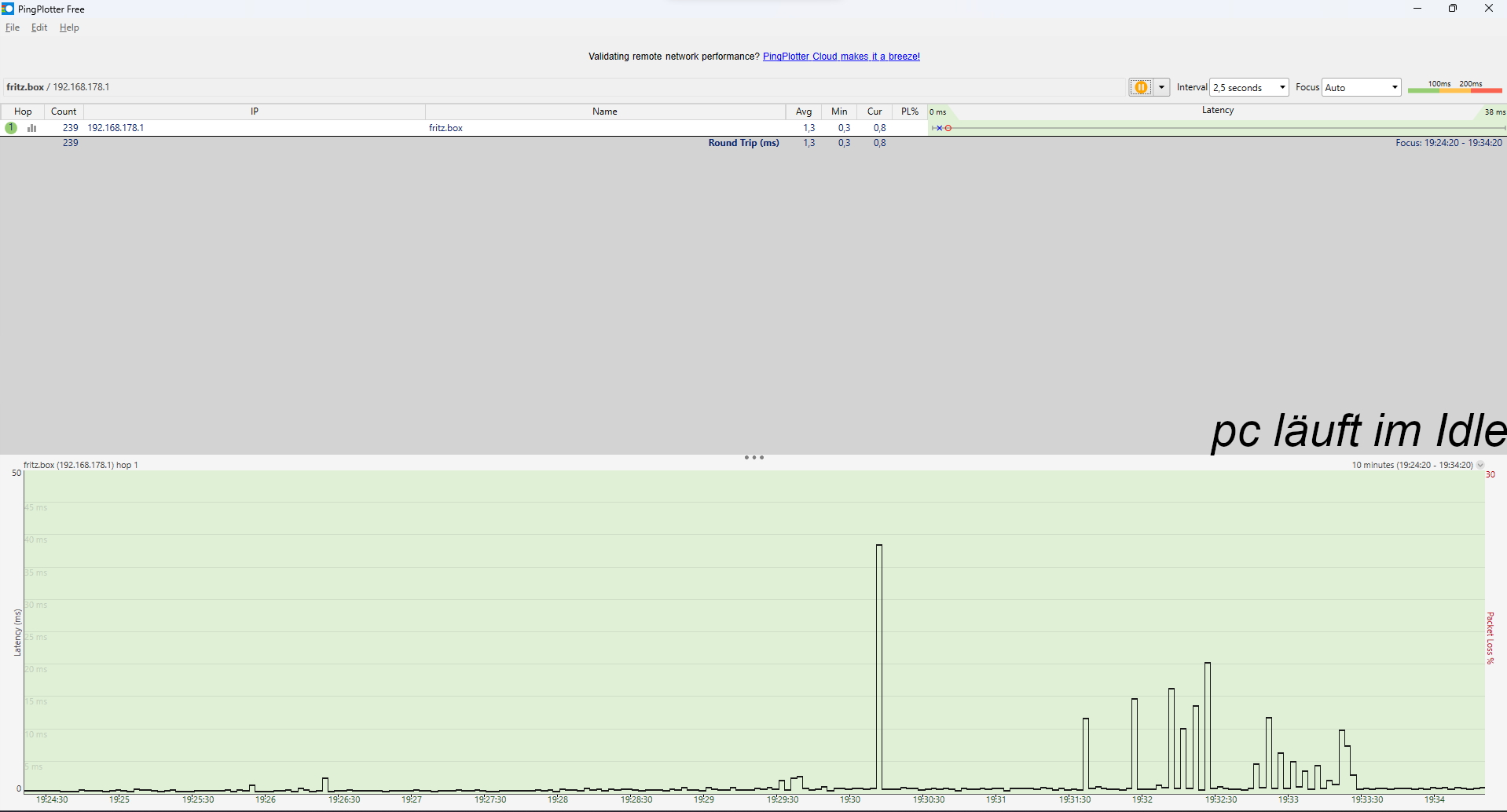

Hallo nochmal ich habe jetzt gerade ein paar kurze Pingplotter zur FB gemacht, ich werde morgen früh noch einmal zwei weitere hochladen für den vergleich. Ein test ist im Idle gemacht wurden und der andere hatte ein aktives yt video im hintergrund.
1&1 Festnetz
Es ist eine reine Lan verbindung via cat 8 kabel. Das Lan kabel geht aus meinem pc direkt in die FB ohne Switch oder ähnlichen dahinter. Ich habe mich auch sehr erschrocken bei dem 40 Ping das ist echt nicht geil. Deshalb werde ich den plotter morgen nochmal wiederholen um einen vergleich zwischen Abend und Morgen zu haben.
Ich weiß nicht ob es für dich relevant ist, aber ich habe mir mal den free Avira VPN geholt um zu schauen ob der ping da besser ist, aber nein das ist er nicht die Spikes sind genau so schlimm vorhanden wie ohne VPN :/
Ich weiß nicht, ob das die alleinige Ursache der Probleme ist, aber irgendwas stimmt schon auf dem Weg von deinem PC bis zum Router nicht, so viel steht fest. Vielleicht ist es der PC, vielleicht der Router, oder die Verbindung dazwischen.
Steadik schrieb:
Tatsächlich habe ich heute erst herausgefunden dass der TV gar nicht der übel täter ist wie ich am anfang dachte. Denn sobald ein gerät im Heimnetz etwas streamt bsp. Netflix dann steigt der Download im Taskmanager von ca. 200 kbits auf z.b. 50 mbits und das geht alle paar sekunden so weiter.
Das ist aber im Prinzip dasselbe Problem. Wenn Streams auf Gaming treffen, kommen sie sich häufig in die Quere, weil Streams bzw. die Player sich gerne mal schubweise die gesamte verfügbare Bandbreite krallen, um ihren Puffer zu füllen. In dieser Zeit muss das Game warten, weil der Stream die Warteschlangen vollballert. Ungefähr so wie es am frühen Nachmittag bei einem McDonalds in der Nähe einer Schule aussieht, wenn die Kiddies die Bude stürmen.
Streaming vs Gaming ist ungefähr so wie Traktor vs Porsche. Beide können 300 PS haben, aber mit dem Traktor gewinnt man kein Rennen und mit dem Porsche kann man keine Anhänger voller Kartoffeln ziehen. Verschiedene Anforderungen.
Im übrigen würde ich diesen einen Ping mit 40 ms nicht überbewerten. Auch Fritzboxxen sind letztendlich nur Consumer-Router, die manchmal vielleicht auch ein bischen was anderes zu tun haben - schließlich sind das ja MedienUndPrintServer-AccessPoint-Switch-Telefonanlagen-Modem-Router. PingPlotter auf die IP des Routers ist auch ziemlich sinnfrei. PingPlotter macht Traceroutes und entscheidend ist immer das Ziel. Da du ja weder von deinem Router streamst, noch auf ihm zockst, ist der Ping zum Router zunächst einmal uninteressant, wenn er grundsätzlich unkritisch ist. Und 1,3 bzw. 1,7 ms im Durschnitt bei 0% packet loss sind unkritisch. Selbst der Ausreißer mit 40 ms ist ja immer noch weit weg von den in #1 genannten 180+ ms.
PingPlotter daher bitte auf ein sinnvolles Ziel richten, idealerweise natürlich einen Gamingserver, auf dem die Pingprobleme besonders stark sind. IPs findet man ggfs im www oder aber man schaut mit netstat nach aktiven Verbindungen und sucht sich so den Gameserver raus. Der Ping zum Router wird dann trotzdem mit aufgenommen, weil es nunmal ein Traceroute ist, also eine Serie von Pings mit ansteigender TTL.
Dennoch sollte man natürlich das lokale Netzwerk nicht als potentielle Ursache ausschließen. Ich würde nun beispielsweise die Kabel tauschen, ggfs mal ein Live-Linux testen und - kein Scherz - mal einen Switch zwischen PC und Fritzbox setzen. Dabei geht es in erster Linie darum, das Problem einzugrenzen, beispielsweise wenn NIC des PC und Fritzbox Schwierigkeiten beim Handshake haben oder was weiß ich.

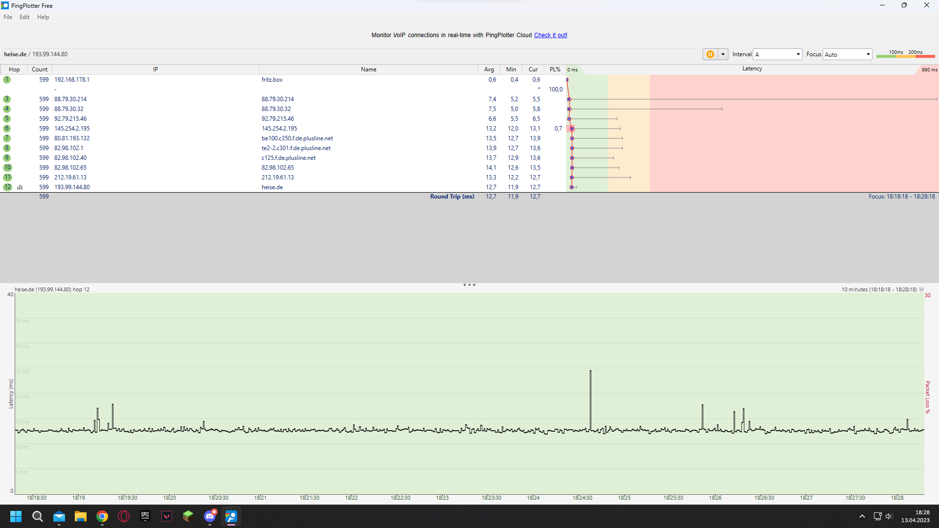

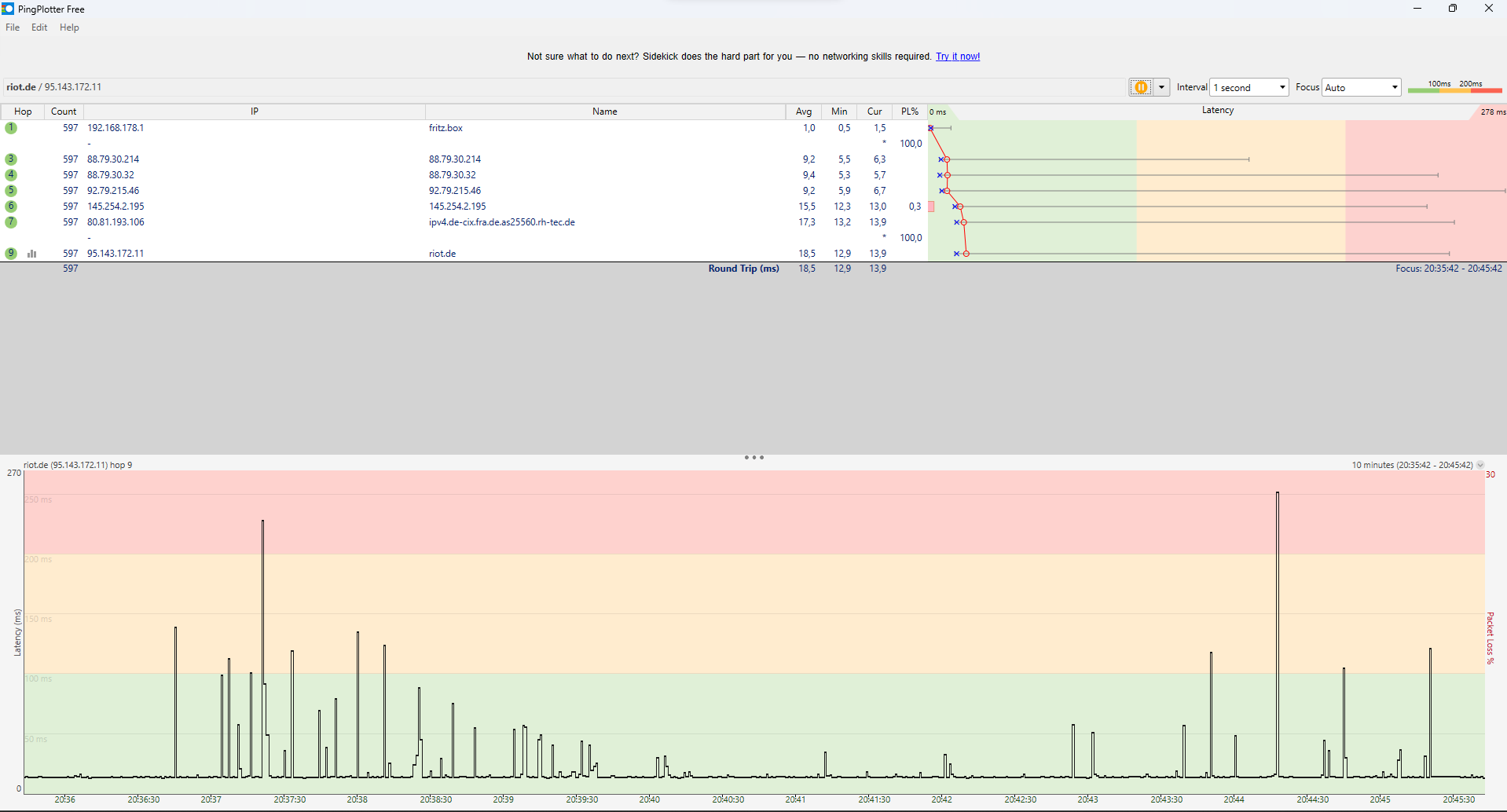

ich habe jetzt einmal einen Ping Plotter auf den Game server gemacht "Riot.de". Wenn du noch einen möchtest der in den mittag/ vormittags zeiten gemacht wurde schreib es mir in einer kurzer rückmeldung.
