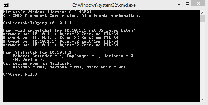

Alternativ zu tracert kannst du auch einfach dein Router anpingen.
cmd und dann ->
Code:
ping <IP>
normal sollte ein wert <1ms, maximal 2 ms raus kommen.
statt 10.10.1.1 musst du die IP von deinem Router nehmen.
