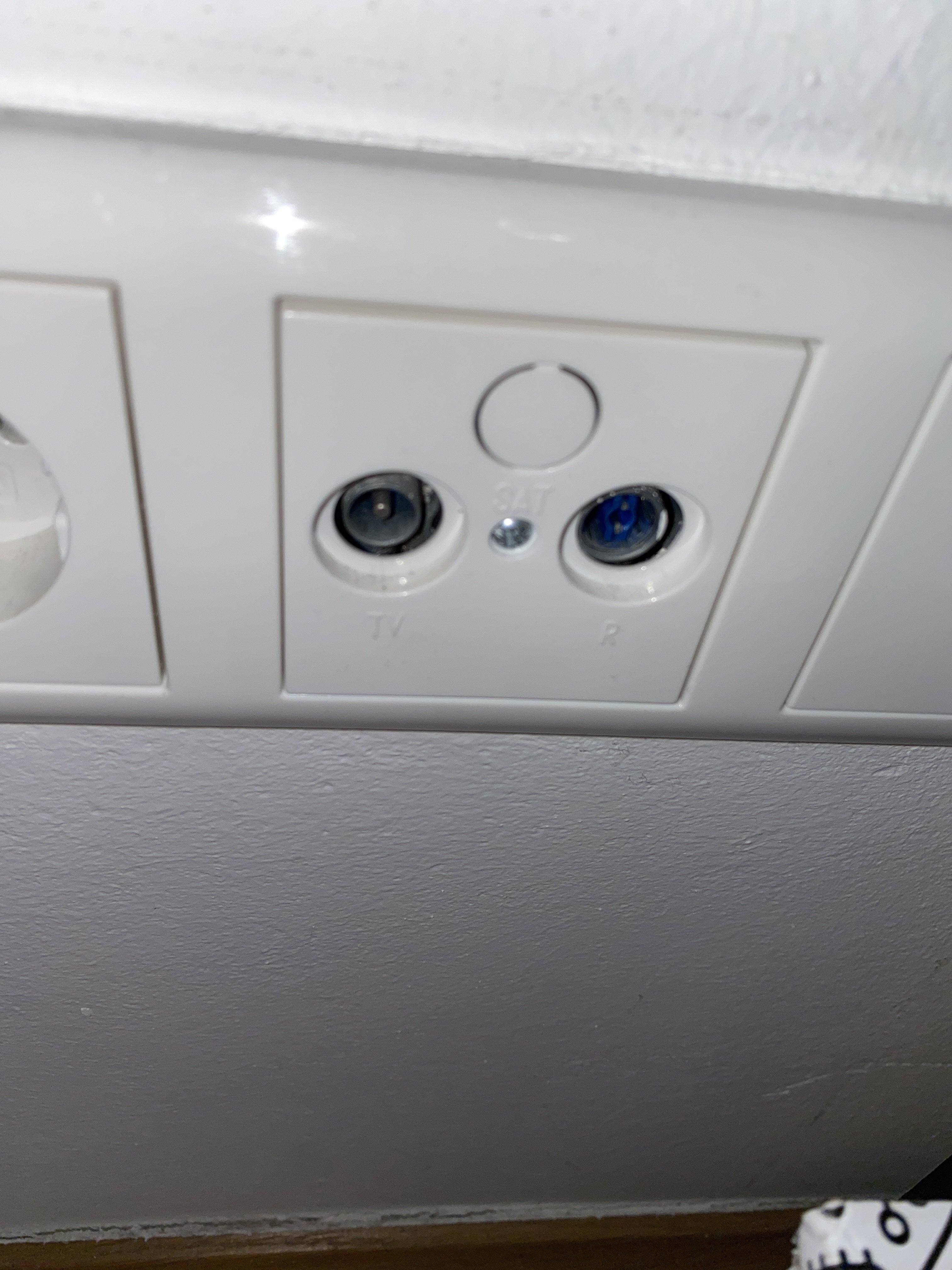

Also das mir dem Lan Kabel gestaltet sich deshalb schwierig, weil der Router in einem sehr großen Raum steht. Meine Zimmer liegt auf der anderen Seite, aber noch weiter versetzt und durch einen Flur getrennt. Ich habe in meinem Zimmer einer dieser 3 Anschluss Dosen, wo auch der Router im anderen Zimmer hängt. Ich habe da aber nur zwei Stecker TV und R. Ist das dritte dahinter? Das Loch ist in der Dose schon zusehen, aber noch verdeckt.
Fotos machen und hier posten.
Nicht das in Deiner Huette was liegt, nur halt nicht verknueppert ist.
Ich habe gelesen, das es eine Adapter hierfür gibt.
Vodafone Glasfaser
Wenn da in Theorie ein Koax-Kabel ist was rein zufaellig von der Stelle wo der Router ist in Dein Zimmer fuehrt koennte man das mit Ethernet ueber Koax machen. Preislich bist Du da, weil vermutlich keine passiven Adapter benutzt werden koennen bei runden ab 100 Euronen dabei.
Oder Du laesst die Fritzbox in Deinem Zimmer anschliessen und machst den PC direkt an die und baust das WLAN in die andere Richtung. Sollte gehen wenn da Koaxial vorhanden ist.
Du bekommst doch von Vodafone per Koax-Kabel?
