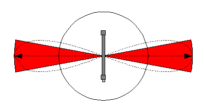

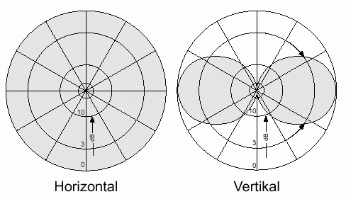

Also ich bin kein Funk-Experte, aber ich habe durch Nachforschungen zum gleichen Thema folgenes herausgefunden.
Die normalen WLAN-Antennen senden am stärksten in einer Ebene im 90° Winkel zum Antennenstab.
Bei mir hat es geholfen eine Antenne so auszurichten, dass der PC in der Etage über dem Router von der Senderichtung durchstoßen wurde.
Endgültig zufriedenstellend war es aber erst, als ich einen 20€ Router als AP per Kabel ans untere Netz angebunden habe.
Dadurch konnte für jede Etage ein wirklich gutes WLAN (gleiche SSID) aufgebaut werden.
