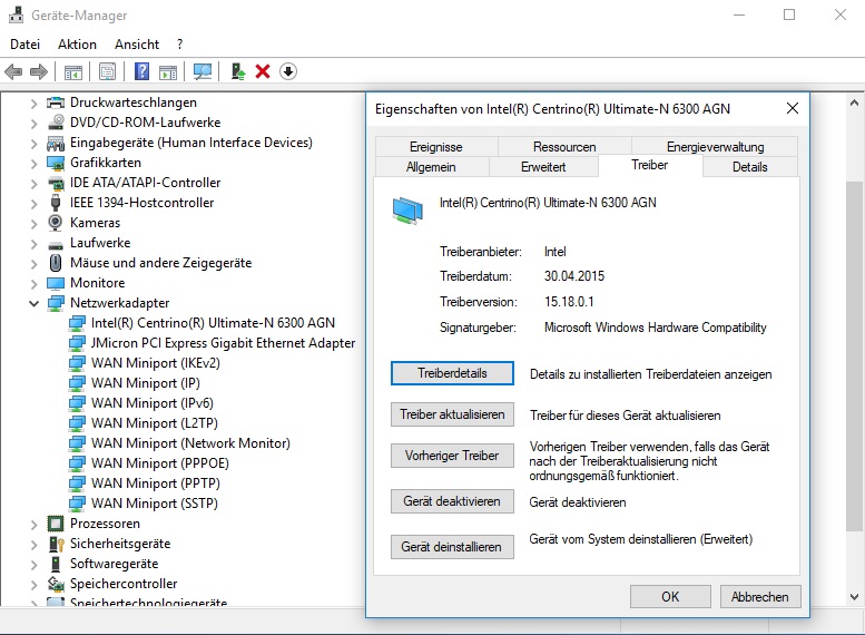

Ja, Treiber sind aktuell.
Ich würde ja gerne den offiziellen Treiber von Clevo nehmen, allerdings ist er von 2010 (Laptoperscheinung) und unterstützt nur Win7.
Naja sogesehen ist es ein aktueller Treiber aber nicht der Treiber, der nötig wäre ;)
Die Windows-Treiber sind vollkommen ok zum ins Internet gehen etc., aber wenn du solche Probleme hast, liegt das wahrscheinlich an den Treibern.

Das ist ja genau der Treiber, der zurzeit drauf ist. Einen neueren gibt es ja nicht.
PROSet Version = 19.70.0
Driver Version = 15.18.0.1

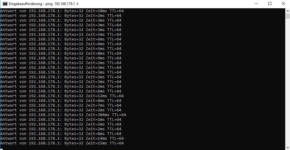

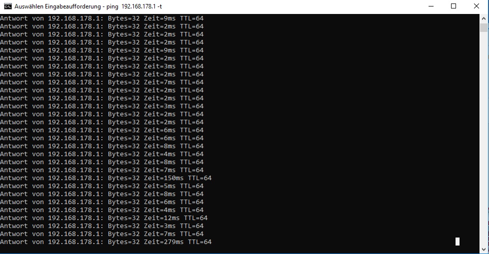

Hier habe ich mal den Router angepingt. Ebenfalls die Spikes zu erkennen, nach dem letzten Wert ging es nicht mehr weiter?
