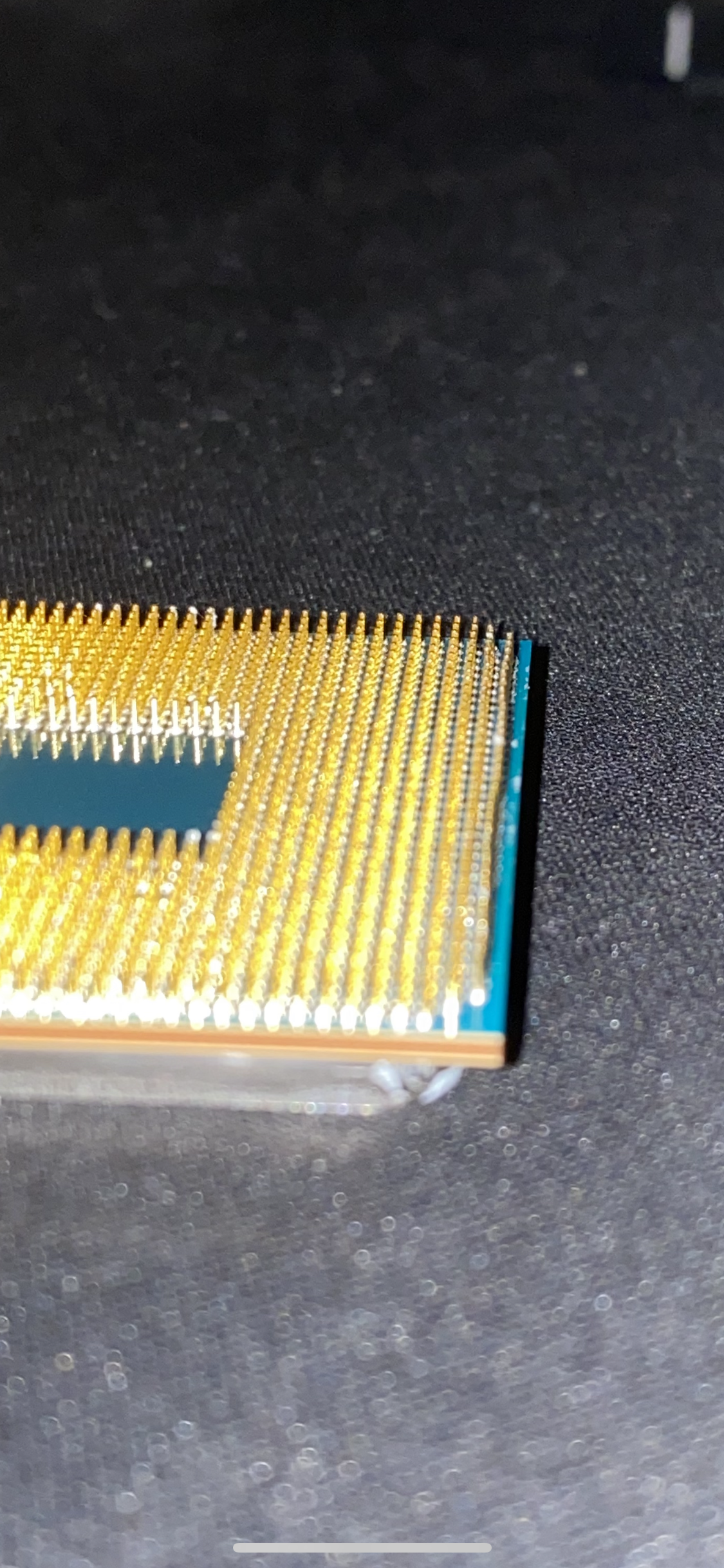

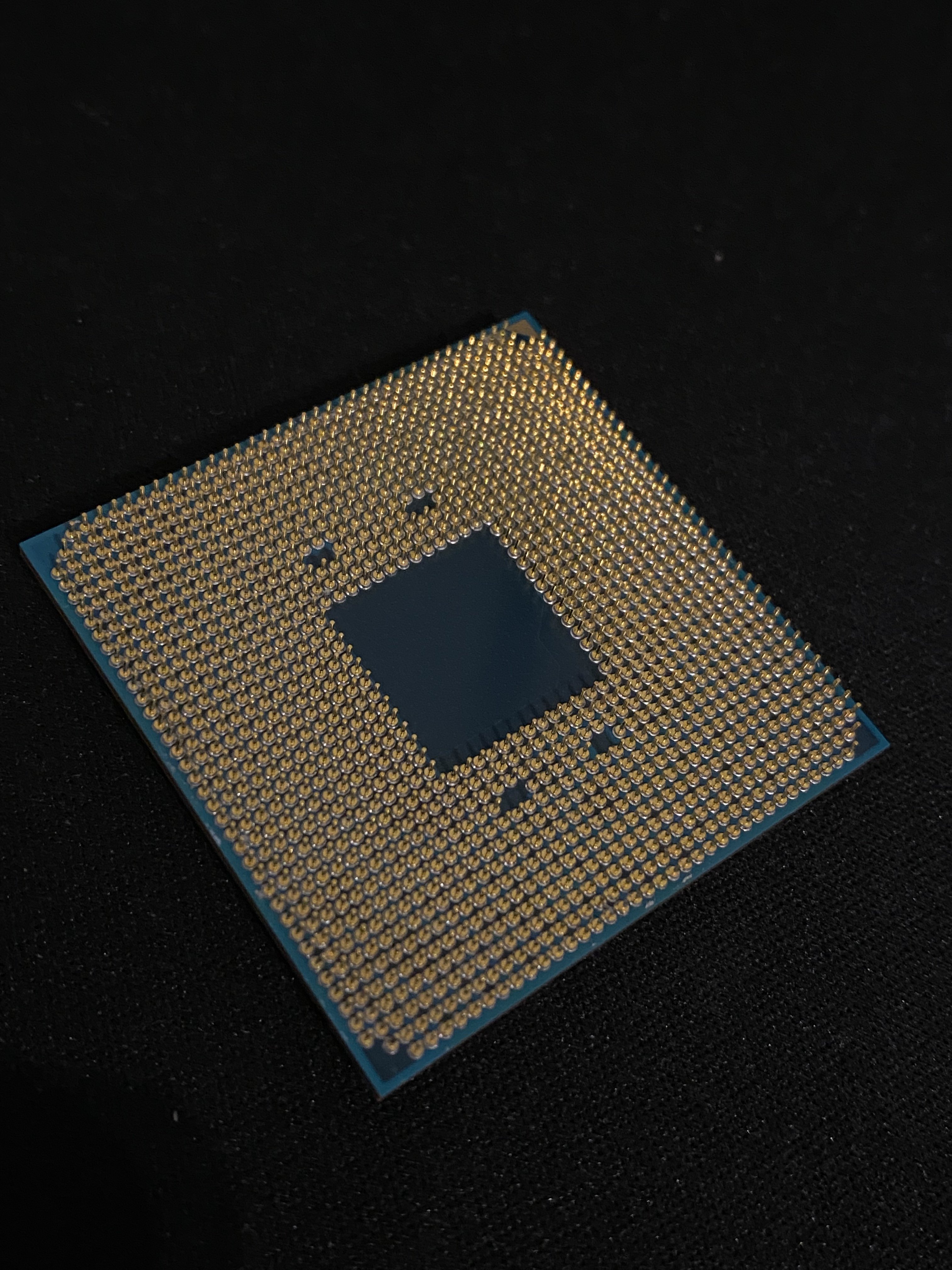

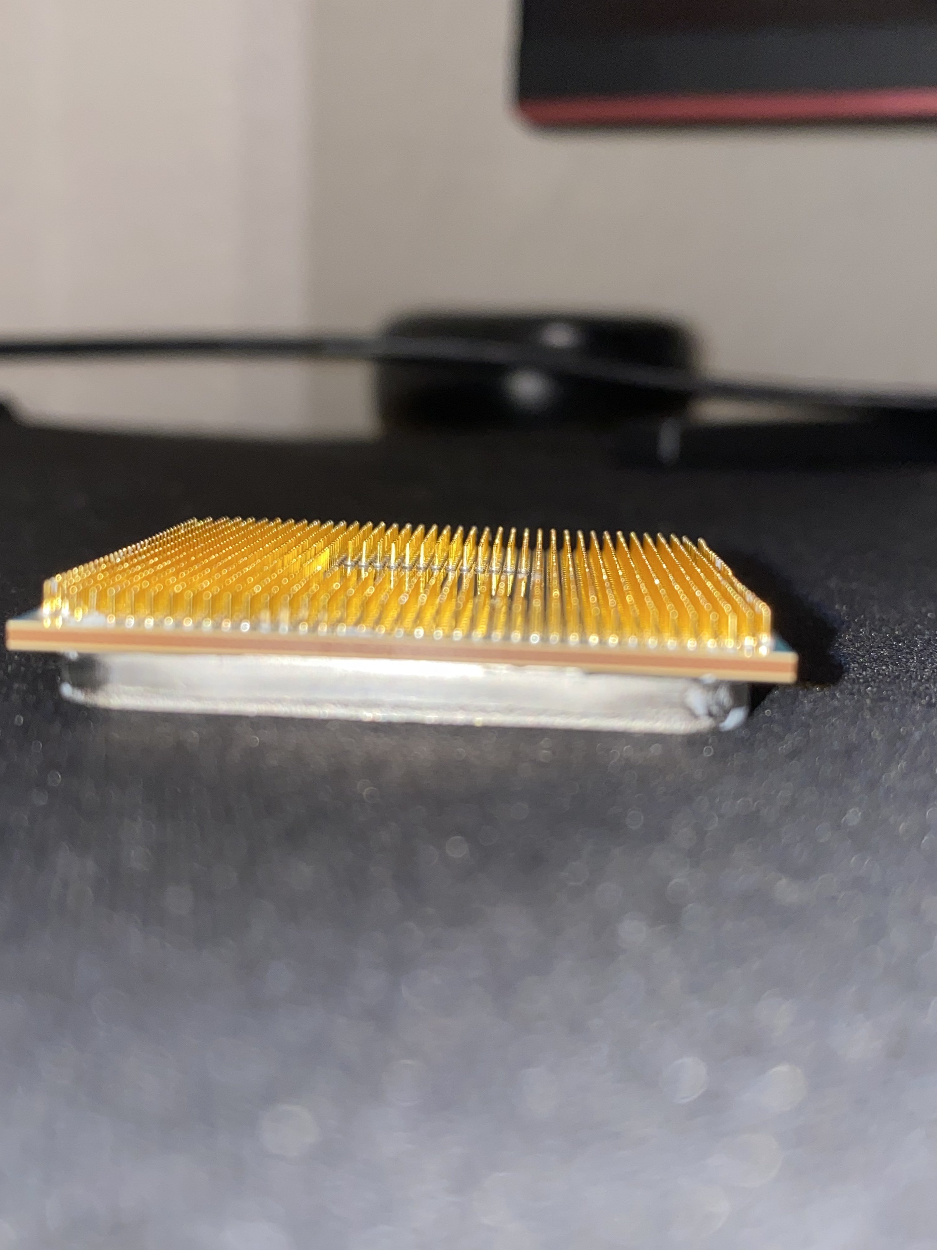

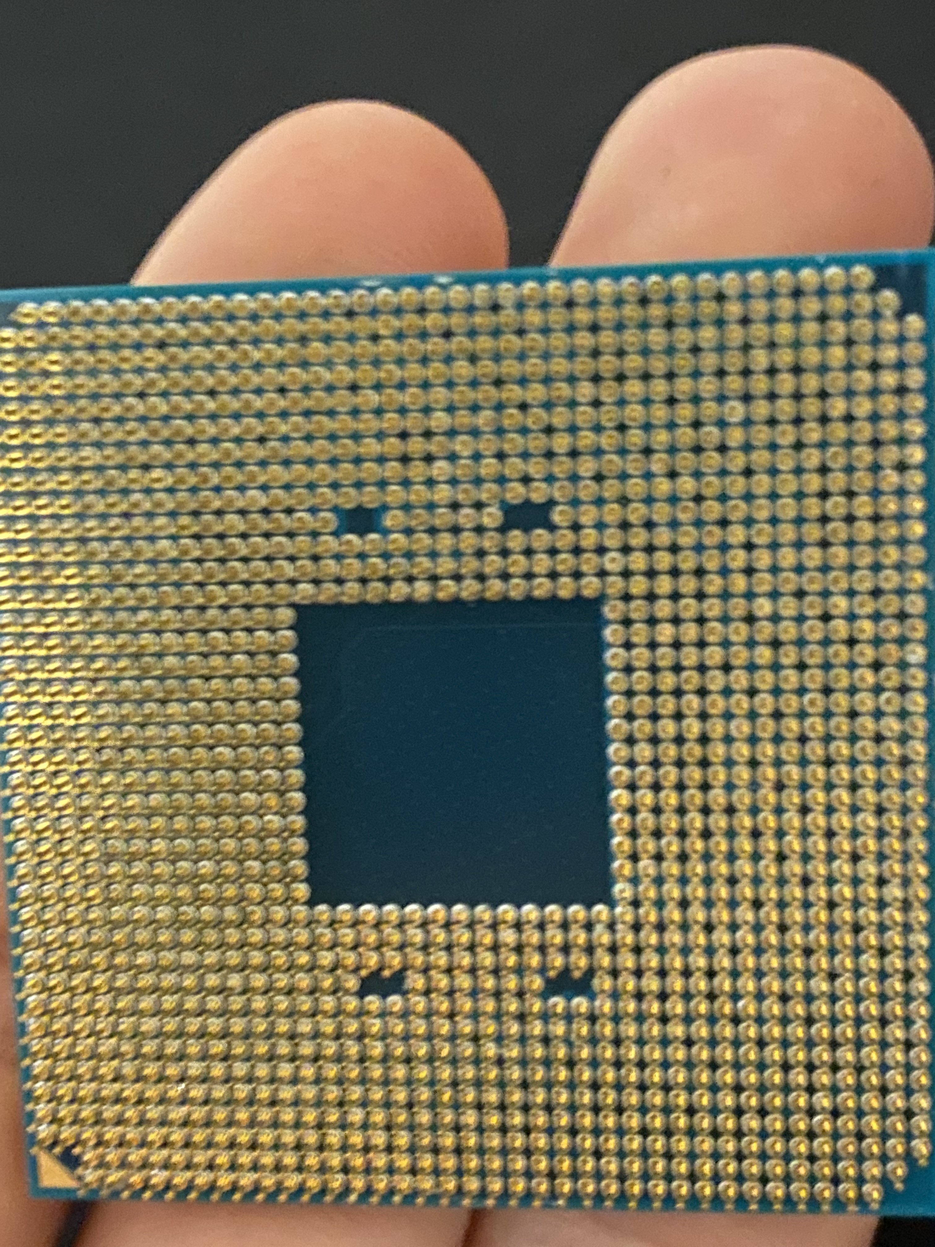

Hallo Freund,

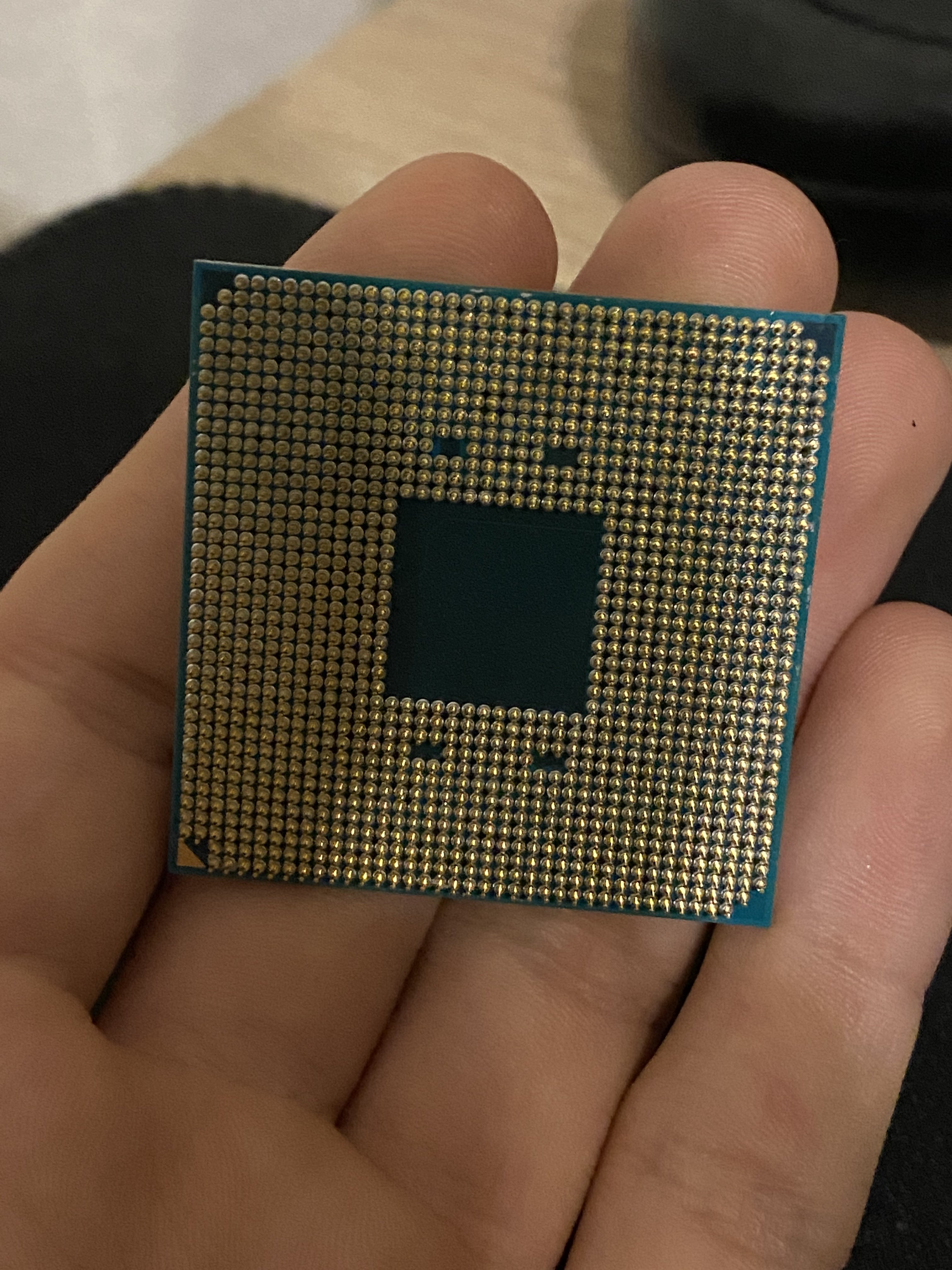

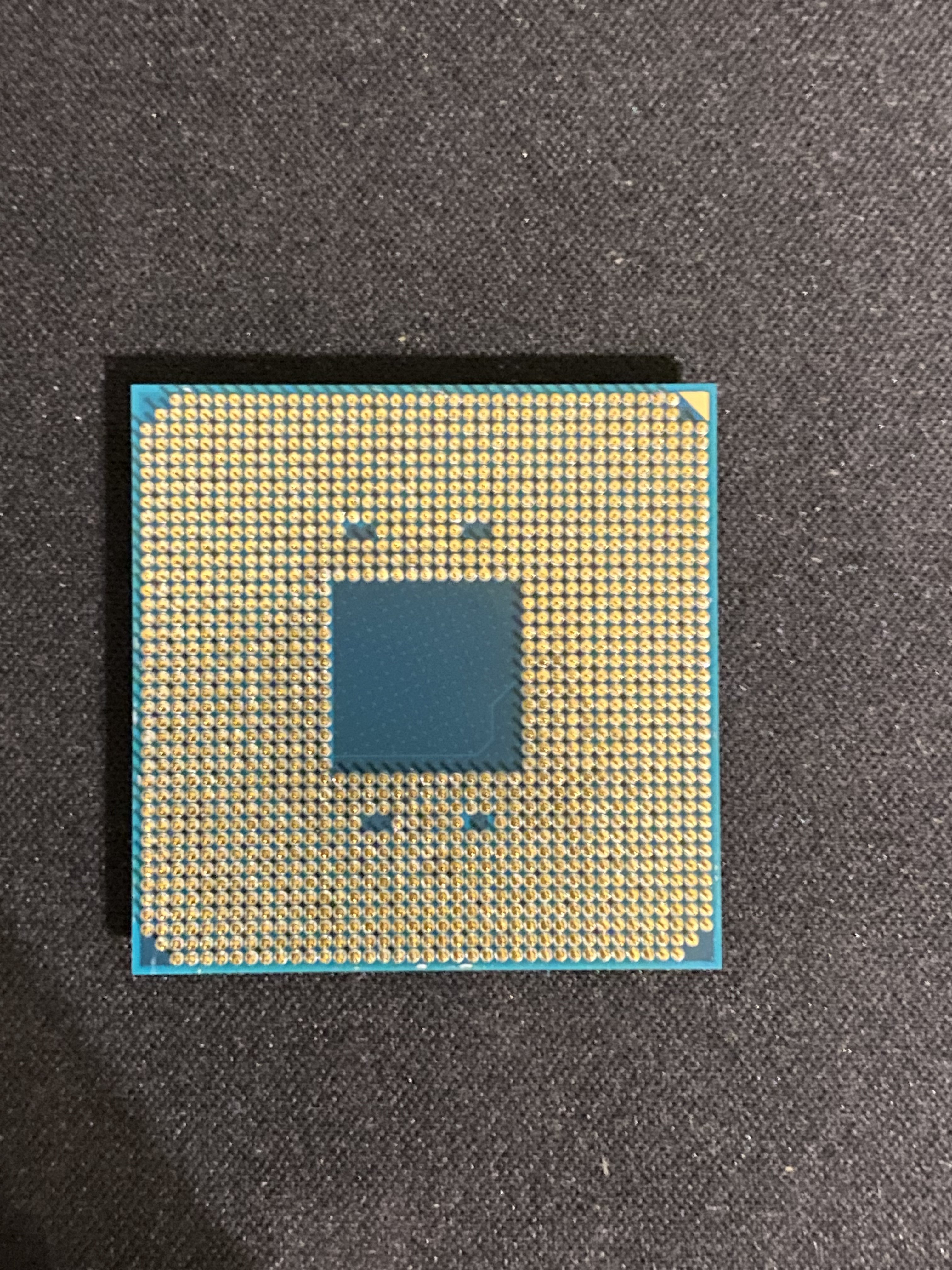

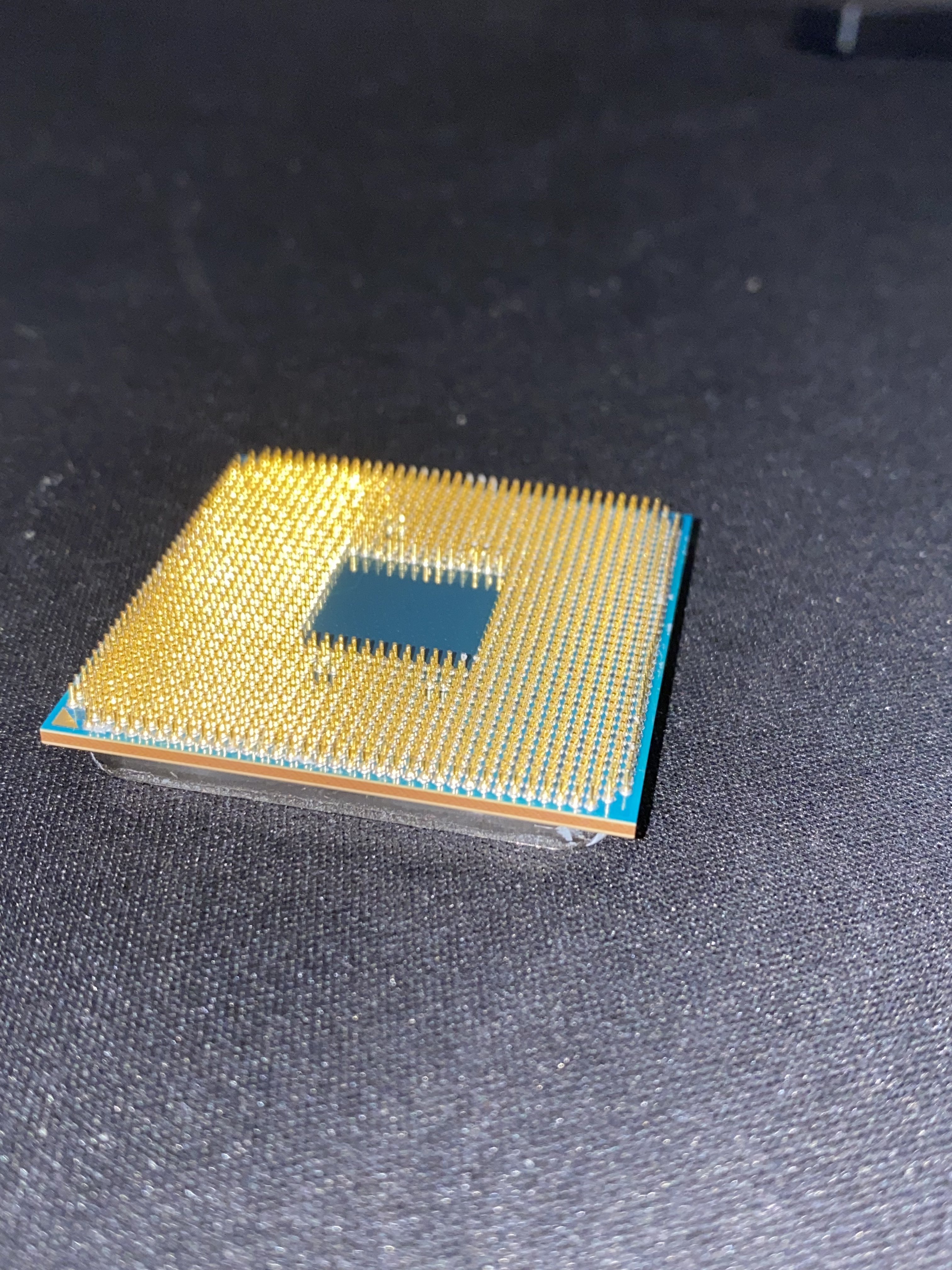

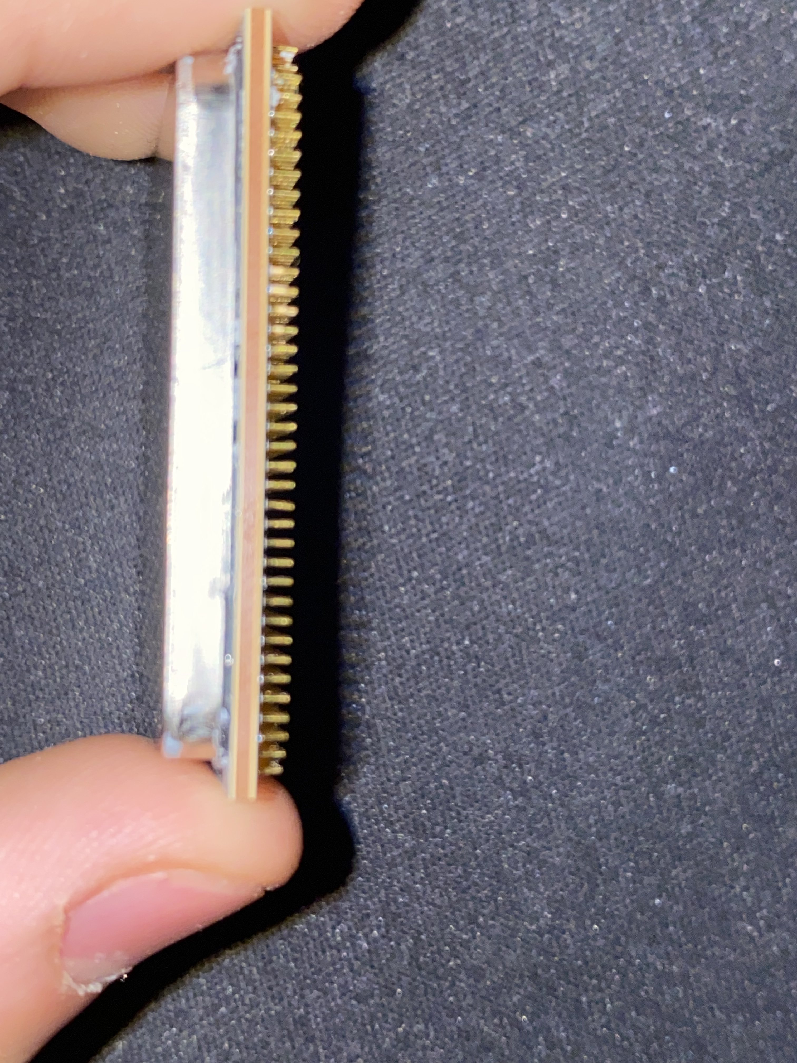

Also ich habe bei eBay Kleinanzeigen eine CPU also den Ryzen 5 2700x gekauft,
jetzt kam sie an und beim Einbau habe ich gemerkt das sie nicht in den Socket gehen möchte dann habe ich sie rausgeholt, war so zur Hälfte drinne und gemerkt das ein Paar Pins verborgen sind, dann habe ich mich dazu entschlossen das ich sie wieder zurück biegen möchte da es nur ein Paar am Rand waren, habe mit einer Rasierklinge mein Bestes gegeben und jetzt meine Frage kann ich dir CPU so einbauen oder müssen die Pins 100% perfekt sein?
Bilder habe ich im Anhang,
Vielen Dank für eure Hilfe falls ihr mehr fragen oder so haben solltet gerne fragen :)

Wenn's passt? Dann ist auch Kontakt da, besser als wenn du weiter versuchst daran rumzubiegen und die Pins nachher ab sind.
Reaktionen: Nickel
Das Problem ist ich dachte davor auch schon okay jetzt müsste es passen wollte ihn rein machen und wieder verbogen an der selben Stelle möchte nichts schlimmer machen
Ein AM4 CPU gleitet in den Sockel, entweder es passt, oder nicht. Jegliche Kraftaufwendung ist da fehl am Platz.
Reaktionen: rg88
Eine wichtige Info, das ist eigentlich ein ZIF Sockel, also Zero Insertion Force.
Also vom Sockel selber kommt 0 Wiederstand zum einsetzen, der CPU Plumpst einfach so rein, bis er komplett drin ist, wenn der Sockel geöffnet ist.
Also wenn du den versuchst wieder einzusetzen, daran denken und keine Kraft aufwenden die wieder Pins verbiegen könnte.
Da sie evtl. ja ganz leicht schief sind könnte ja aber jetzt sein, das sie minimal schaben. Aber einfach Vorsichtig einsetzen!
Reaktionen: minimii und deepvibes
An deiner Stelle würde ich den Chip bei AMD einsenden, bevor du da was Kaputt machst! Schnell ist ein Pin abgebrochen!
Hast du den Hebel/den Sockel geöffnet?
Edit: Mag ja für alle selbstverständlich sein, aber wir kennen deinen Wissensstand nicht.
Da ist nen Hebel an der Seite
Einbauen kannst du sie, wenn es ohne Gewalt und eventuell leichtem, kraftlosen Wackeln in den Sockel klappt. Ist leider ein Geduldsspiel das alles korrekt hinzubiegen und immer wieder auszuprobieren.
Vielleicht etwas abseits deiner Frage, aber oben listest du ein MSI B550 Tomahawk auf. Laut CPU Supportliste nimmt dieses aber eh keine Ryzen 2xxx. Eventuell würdest du dir das Geduldsspiel umsonst antun.
EDIT: Soll heißen, die CPU passt in den Sockel, funktioniert aber am Ende nicht, weil kein Support im BIOS vorhanden ist.

Danke dir ja habe ich auch vor 30 Minuten gemerkt, naja egal ich habe es jetzt hinbekommen und die CPU ist drinne aber ich werde sie wahrscheinlich wieder weiter verkaufen, eine Frage, ist es normal das der Hebel wenn man die CPU eingesetzt hat beim runterdrücken Kraftlos ist?
Sollte bei dir nicht ein großes Wunder / ein großer Zufall eine helfende Hand sein, wird dein Board den Ryzen 7 2700X gar nicht erkennen.
B550 --> Zen 2 = Ryzen 3000er Reihe & Zen 3 = Ryzen 5000er Reihe, Bios Update vorher ggf. nötig.
