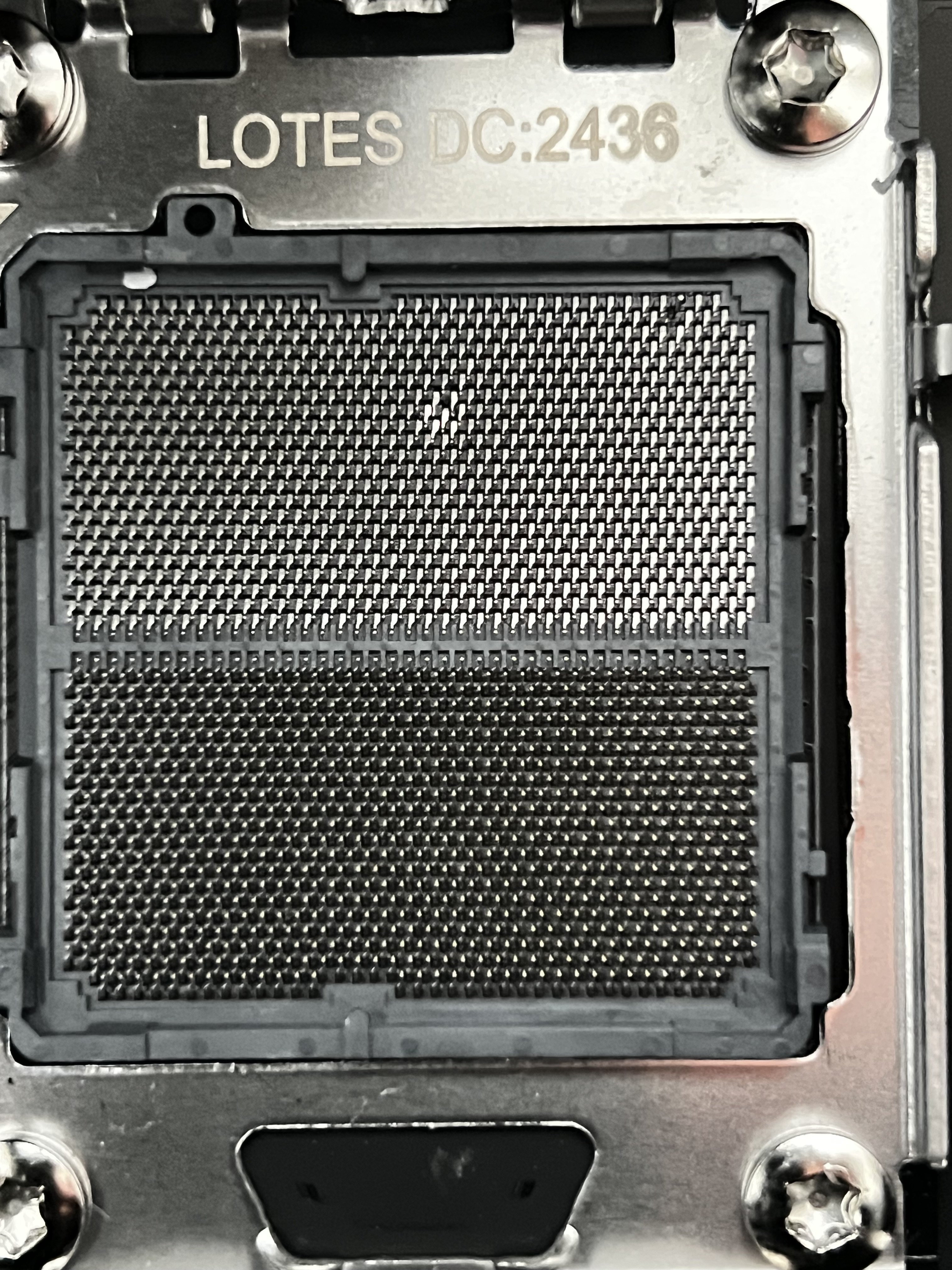

1lluminate23 schrieb:
Der TE hat es selber beim CPU-Umbau verursacht, wo liegt da der Transportschaden vor?
Reaktionen: tusen_takk, rage222, Col. Jessep und 8 andere

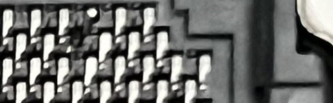

Die "Delle" läßt sich wohl mit Nadel oder Skalpell richten, aber weiter rechts in der 2. Reihe sieht es wie ein Loch und fehlender Pin aus. Wenn der fehlt oder so verbogen ist, das man in nicht erkennen kann, dann war es das mit Reparaturversuch. Es sei denn das wäre zufällig ein Masse-Pin.
Reaktionen: tusen_takk und herrStreusalz
AD_VITAM96 schrieb:
Der Pumpenkopf ist gegen die Pins gekommen. Das sieht man ja am Krater. Das war keine Absicht.
Insofern dachte ich, wäre das möglich?
😂🤣😅 Dennoch warst du derjenige der den Umtausch vorgenommen hat. Die AIO kann das nunmal nicht alleine.

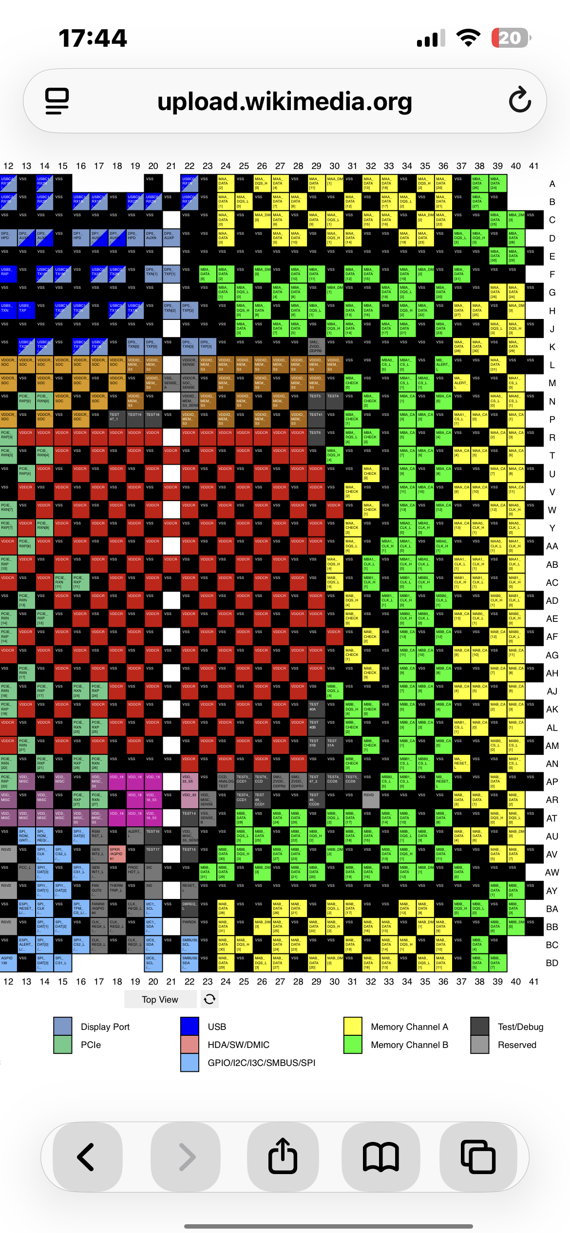

AD_VITAM96 schrieb:
Was hat es damit auf sich? Ist der nicht so „relevant“?
Doch, schon, aber die CPU hat dutzende oder gar hunderte Massepins und die sind alle parallel verdrahtet. Wenn da ein paar fehlen, dann erhöht das die Last auf den verbliebenen Pins ganz leicht, aber das ist unkritisch.
Hier ist eine Pinmap: https://upload.wikimedia.org/wikipedia/commons/2/2d/Socket_AM5_pinmap.svg
Schwarz / VSS sind Massepins.
Rot ist VDDCR, das ist die Versorgungsspannung für die CPU. Die sind auch redundant. Viele andere der VDDxx-Pins ebenfalls.
Alle anderen sind nicht in dem Maße redundant und ein Fehler bei einem einzelnen Pin kann Slots außer Betrieb setzen bzw. für instabilen Betrieb sorgen.
Ups, sorry, ich hatte interpretiert, dass der Schaden bei Rücklauf zum Kunden beschädigt wurde. Hab’ ich Blödsinn geschrieben. Tut mir leid, nicht hauen.
Siehe: https://upload.wikimedia.org/wikipedia/commons/2/2d/Socket_AM5_pinmap.svg
Die ganzen schwarzen, sind Masse-Pins. Sind nur die betroffen, wäre das nicht ganz so schlimm.
Bei allem andere würde ich auf gar keinen Fall eine CPU einsetzen.
Ein beschädigter Sockel ist kein Fall für Garantie oder Gewährleistung, da eigenes Verschulden.
Ich kriege ja auch den Schaden nicht bezahlt, wenn ich eine Delle/Beule selber in mein Auto fahre...
Man kann versuchen die verbogenen Pinne vorsichtig wieder gerade zu biegen, aber das ist alles relativ klein und filigran
und wenn dir so ein Pin dabei abbricht, ist das Mainboard definitiv hin.

Schlimm, schlimm! Was ist nur aus dem Forum geworden. Voll die Angsthasen hier.
Das ist kein Problem mit dem Zahnstocher das wieder zu richten. Ich habe glücklicherweise ein USB-Mikroskop, was die Sache erleichtert, aber gute Augen tun es womöglich auch.
Man kann auch im Netz nachschauen, was auf diesen Pins verbunden ist. Die hohen Ströme der großen CPUs werden über zahlreiche Pins parallel übertragen, da ist es völlig Wurst, ob da ein Kontakt fehlt.
Reaktionen: Warhead
AD_VITAM96 schrieb:
Betrifft das auch die Masse Pins?
Nein. Ob die Pins verbogen sind und dann keinen Kontakt haben, oder einfach abbrechen und komplett fehlen und in der Konsequenz dann ja auch keinen Kontakt haben, ist funktional identisch.

Wenn die nur leicht verbogen sind, kannst du es ruhig versuchen.
Trotzdem Selbstverschulden, deswegen keine Garantie.
Die Pins sind "nur" verbogen. Eine Nadel und Pinzette, plus Lupe und ruhige Hand, mehr braucht es nicht, die Pins zu richten.
Ach ja, gutes Licht braucht es auch noch. :schluck:

Sockelschaden = Totalschaden.
Jeder Versuch hier manuell was zur richten wird die Sache eher veschlimmern.
Dir fehlt ein Mikroskop, das Feinwerkzeug, die Erfahrung um hier was sinnvoll zu "versuchen".
Ich würde da auch keine CPU mehr reinlegen. Da wäre mir die Gefahr zu hoch die gleich mit ins Grab zu nehmen.
Es gibt druchaus Reperaturschops, welche gegen den Einwurf kleiner Münzen dir den Sockel komplett tauschen. Oder aber der Hersteller bietet dir eventuell einen kostenpflichtigen Sockeltausch an, wenn man da den Support anfragt. Das kann dann aber recht kostenintensiv werden, und lohnt sich daher meist nur bei sehr teuren Boards, da der Neukauf eines Ersatz-Boards bei preiswerteren Boards hier dann sinnvoller ist.
Garantie? der war gut. das ist eindeutig ersichtlich das hier ein Fremdkörper in den Sockel gefallen ist = keine Garantie.
PS: der Tip mit dem Uhrmacher wäre da durchaus einen Versuch wert, wenn du die Möglichkeit hast in deiner Umgebung einen zu finden, der das macht. Mehr wie kaputt machen kann er es auch nicht...
