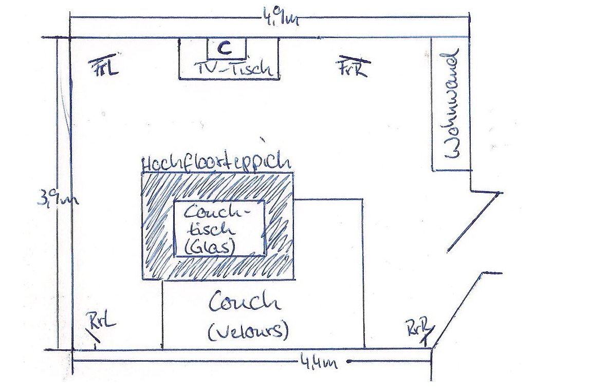

Lohnt es sich, nicht evtl. sogar zwei AW-441 zu kaufen? Ich könnte mir gut vorstellen, dass zwei der Basswunder, rechts und links vom TV-Tisch platziert, dem einen oder anderen Bass-Problem vorbeugen könnten.
Als kleine Hilfe habe ich hier noch nen maßstabgetreuen Grundriss vom Raum für euch.
in 20m² zwei subwoofer is gefährlich, da musste erstmal schaffen einen dröhnfrei richtig aufzustellen.
und dann mal weiter sehen, ich bin mir ziemlich sicher das ein subwoofer mehr als ausreicht.
wenn du zwei subwoofer falsch aufstellst, kann es passieren das du basslöcher erzeugst, wenn sich die wellen der beiden gegenseitig auslöschen

Bei der Idee mit den zwei Subs geht es mir ja gerade darum, stehende Wellen mit Auslöschung zu bekämpfen. Generell werden ja zwei Subs dann auch mit geringerem Pegel betrieben, was dann Raummoden allgemein verringern soll.
das is ja richtig, das man mit nem zweiten subwoofer dagegen wirken kann, aber genausogut kannste damit halt auch eben den effekt des basslochs produzieren. was spricht dagegen erstmal mit einem anzufangen? das spart doch im zweifel n haufen kohle
Ich werde es sowieso erstmal mit einem versuchen. Das klappt ja aktuell auch ...einigermaßen zumindest.
Der Teufel-Sub hat sein Chassis rechtsseitig und die Bass-Reflex Öffnung in der Front. Aus meiner Sicht suboptimal, da man in der Aufstellung doch stark eingeschränkt wird. Wenn ich ihn rechts vom TV-Tisch stelle, ist der Klang im Raum klasse. Dafür dröhnt es dann aber im Flur.
Heißt im Klartext: schaue ich mir in Kino-Lautstärke nen Film an und meine Madame kommt nach hause, hört sie das Gedröhne und flippt gleich aus. Sie kann bis heute nicht verstehen, dass die Nachbarn sich noch nicht beschwert haben. Ich hoffe ein Direktstrahler kann das Problem etwas mindern... wenn nicht, könnte dann Downfire eine Lösung sein?
