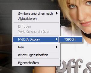

Einfacher als über die Eigenschaften der Anzeige ist der Weg zwar, aber auch noch nicht wirklich einfach:
aufm Desktop Rechtsklick -> auf nVidia Display und deinen Monitor und dann auf Rotationseinstellugen

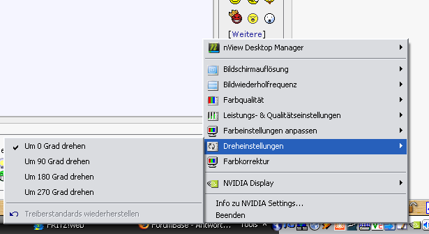

Einfach das Trayicon aktivieren, da kannst du das einfach auswählen, ohne extra das
Einstellungsmenü aufzurufen.

Ok, dann werde ich das Tray-Icon mal wieder aktivieren.
Danke für die Hilfe.
