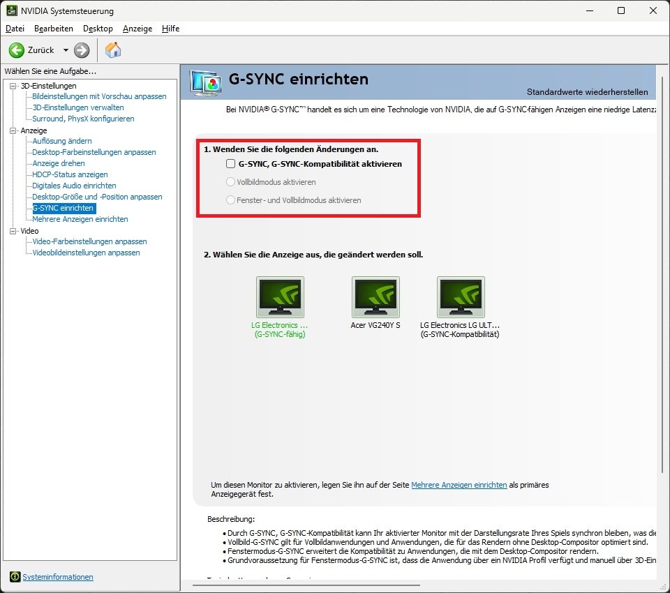

Kann das etwas mit G-Sync zu tun haben? Seit neustem erhalte ich beim Starten vom PC immer die Meldung "G-Sync fähiges Gerät erkannt". Hatte ich noch nie die Meldung seit ich den LG Monitor habe.
G-Sync fähig heißt nur, dass die GPU den Monitor theoretisch mit G-Sync ansteuern kann, wenn G-Sync selbst im Treiber aktiviert ist. Meine 3 Monitore sind ein klasse beispiel für die 3-4 unterschiedlichen G-Sync Fähigkeiten:
#1: G-Sync fähig -> Monitor hat G-Sync Ultimate Modul verbaut.
#2: der 24" Acer hat weder Modul noch Zertifizierung durchlaufen, ist also theoretisch nicht in der Lage, G-Sync zu nutzen. Da er aber FreeSync unterstützt, kann ich den Monitor trotzdem mit G-Sync ansteuern.
#3: Hat kein Modul verbaut, ist aber offiziell von Nvidia als "G-Sync kompatibel" zertifiziert.
#4: Monitor unterstützt kein Free- / G-Sync 💩
Gerade im Multimonitor setup hat G-Sync aber immernoch fiese Probleme, weswegen ich es nur nutze, wenn ich die anderen beiden Monitore nicht brauche...
@topic: meine pauschale Empfehlung wäre: jeder, der eine RTX40 Karte oder älter nutzt, sollte vorerst auf Treiberversion 566.36 oder 566.14 bleiben, sofern diese bei ihm/ihr problemlos laufen.

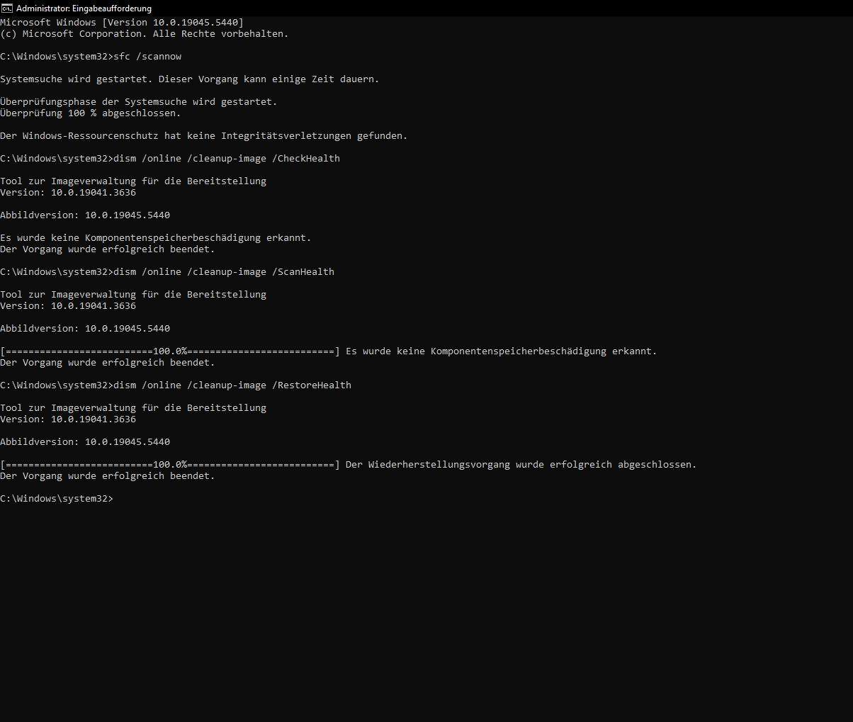

Das einzige was ich noch nicht Probiert habe womit man eventuell das Problem beheben kann ist das Windows Reparatur Tool.
Ich weiß auch nicht mehr weiter langsam nervt es jedes mal alles neu zu ordnen.
Auch hier wurde nichts erkannt.
