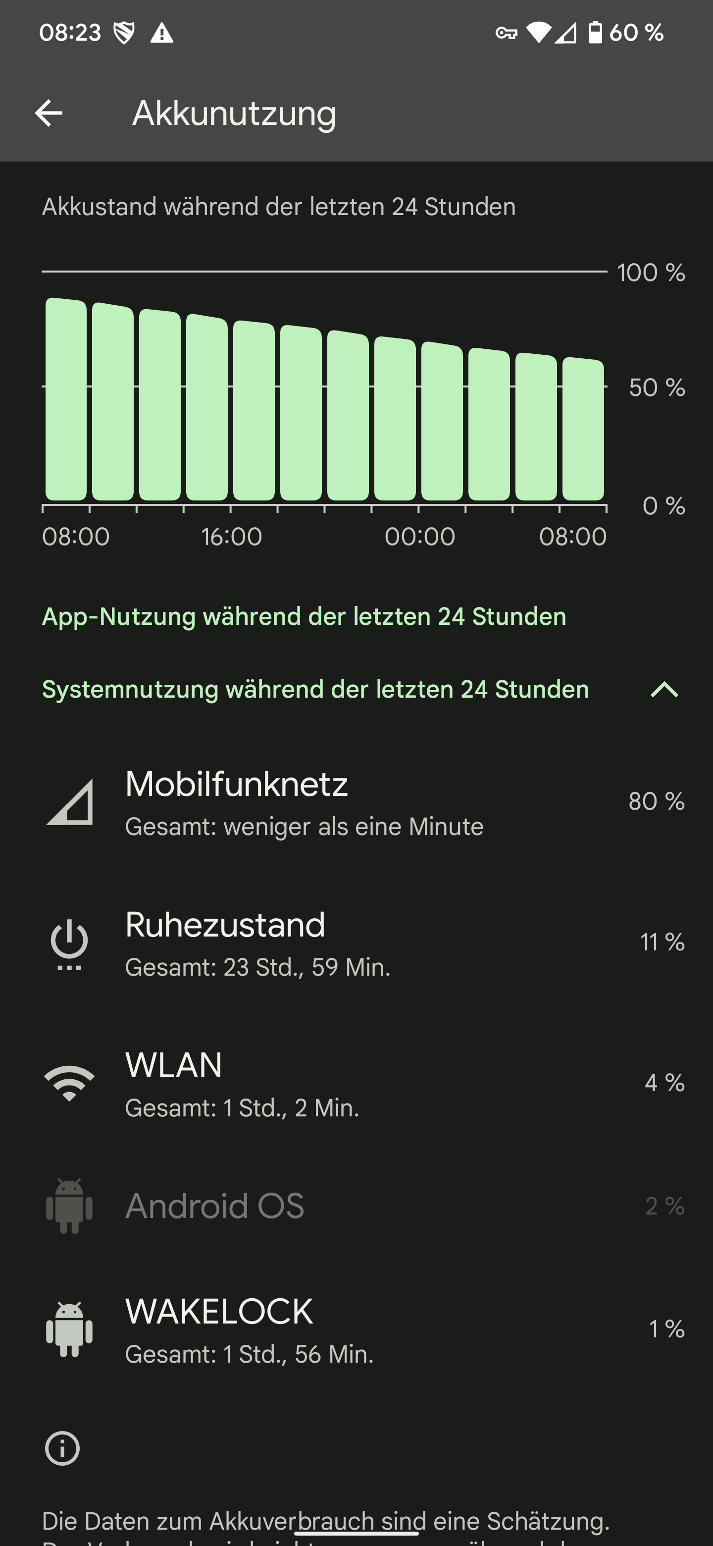

Hallo, hatte schon einmal in einem anderem Bereich geschrieben. Habe das Pixel 6 Pro seit erscheinen und habe es eine ganze Weile getestet. Kamera ist wirklich top.
Allerdings ist der Battery Drain und somit die Laufzeit das schlechteste was ich bisher an Google Geräten hatte. Schon seit Beginn gabs Probleme mit dem "Mobile Network" verbrauch. Der zieht bei mir ca. 45- 65% vom gesamten Akku. Der Verlust über Nacht liegt dann bei mindestens 15-20% vom kompletten Akku. Ich hab das Teil mehrfach zurück gesetzt. Keine Daten oder Apps vom Pixel 5 übernommen und alle Updates eingespielt die seitens Google freigegeben wurden. Es hat sich nicht geändert. Sowohl der issuetracker von Google, als auch die Support-Seite von Google ist voll von anderen Usern die genau das selbe Problem haben. Eigentlich hatte ich alle Hoffnungen auf das März und danach auf das April Update gesetzt. Geändert hat sich nichts. Wohl dem der diese Probleme nicht hat, dann ist es ein echt gutes Gerät, aber so ist das Teil für mich kaum zu gebrauchen. Komme dann trotz seltener Nutzung kaum über den Tag. Das "alte" Pixel 5 hat diese Probleme überhaupt nicht (bis auf den schlechten Fingersensor und Tesafilm-Mod) und läuft gefühlt doppelt so lang. Ich bin einfach sehr enttäuscht. Mit keinem Gerät hatte ich bisher so viele Bugs seit Beginn des Release wie mit dem Pixel 6 Pro.
Ich habe wirklich alle "Tricks" ausprobiert was es bei Google Support und Issuetracker Google zu dem Thema zu finden gibt. Wirklich nichts hat geholfen, selbst mit nur WLAN Telefonie und unabhängig von der Signalstärke (an verschiedensten Orten getestet) usw., es ist zum verrückt werden. Es entleert sich selbst, wenn ich es überhaupt nicht (garnicht siehe Screenshot) nutze rasend schnell. Google scheint seit Release keine Lösung dafür zu haben. Wirklich die schlechteste Akkulaufzeit die ich je bei einem neuen Gerät hatte!

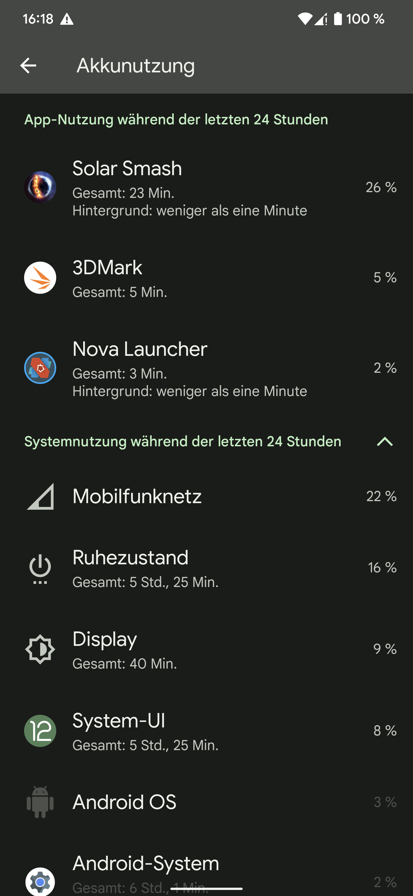

Das ist ein ganz normaler Tag bei mir, Mobile Daten aktiviert usw.
Punkt 1. Warum ist das Mobilfunknetz so hoch wenn es nichtmal AKTIV war?
Punkt 2. Warum ist der Verbrauch von Ruhezustand bei dir so hoch? Ich hatte jetzt keine 24h Ruhezustand aber 17.5h (5%) und 24h (25%) Verbrauch ist auch ein deutlicher Unterschied, wenn man es hochrechnet.
Hast du alles aus meinem Eingangspost gemacht?

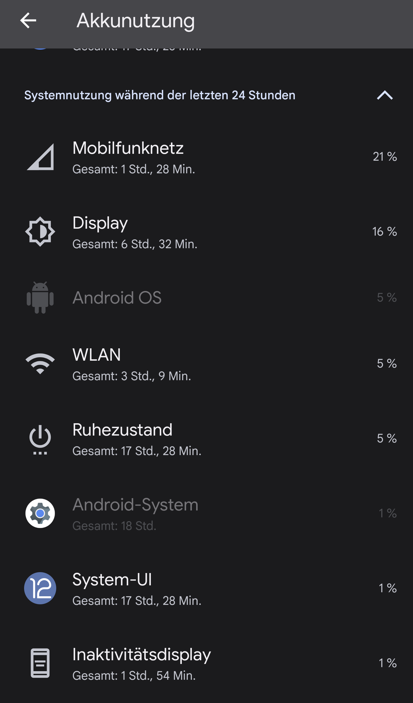

Bei mir (6 Pro) sieht das so aus ohne dass ich irgendwelche "Optimierungen" versucht habe.#
DoT liegt bei 2 Std., 38 Min. und gestartet bin ich um 6 Uhr mit 100%.

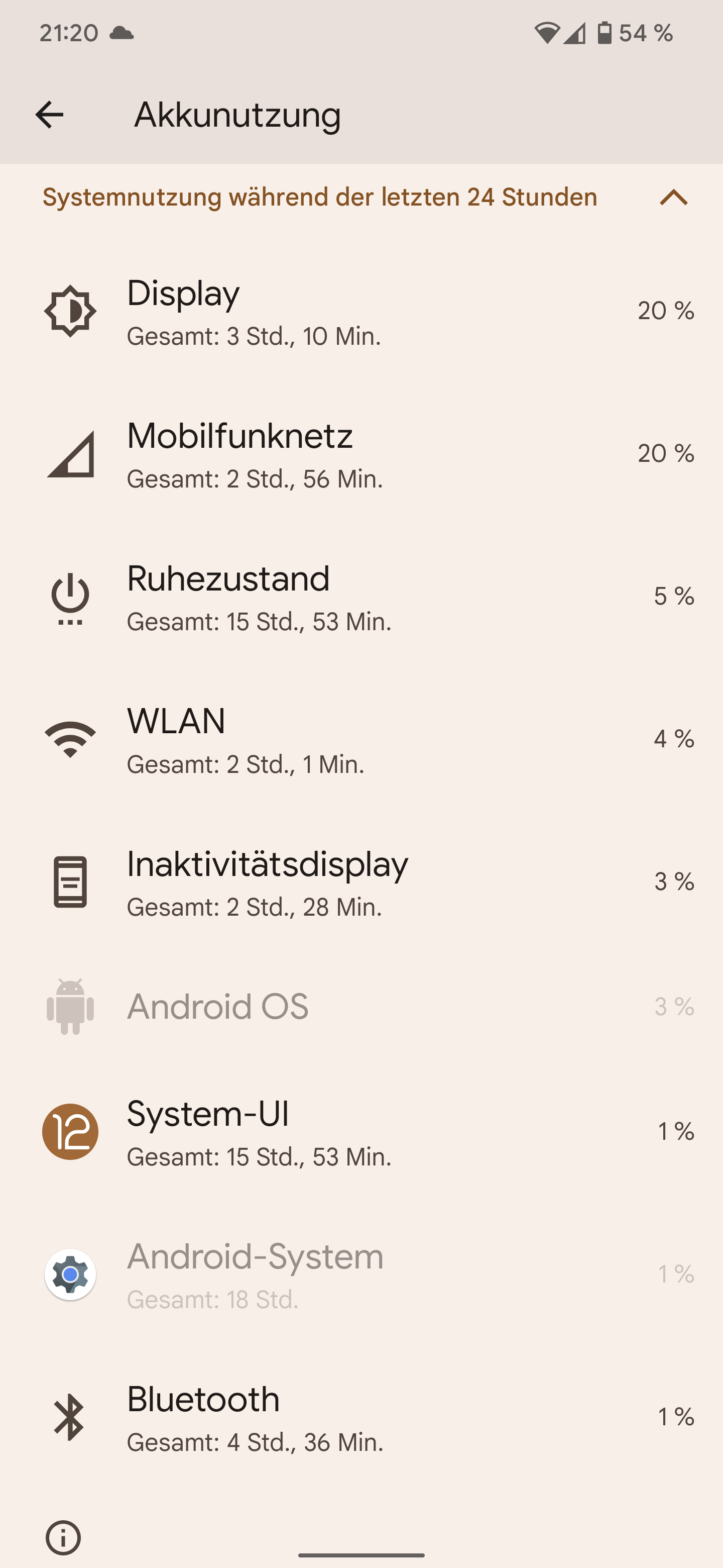

Das hier war bisher meine "Peak Performance" was den Akku betrifft.
Da die Einstellungen keine DoT Funktion seit letztem Laden haben, musste ich hierfür auf eine App ausweichen.

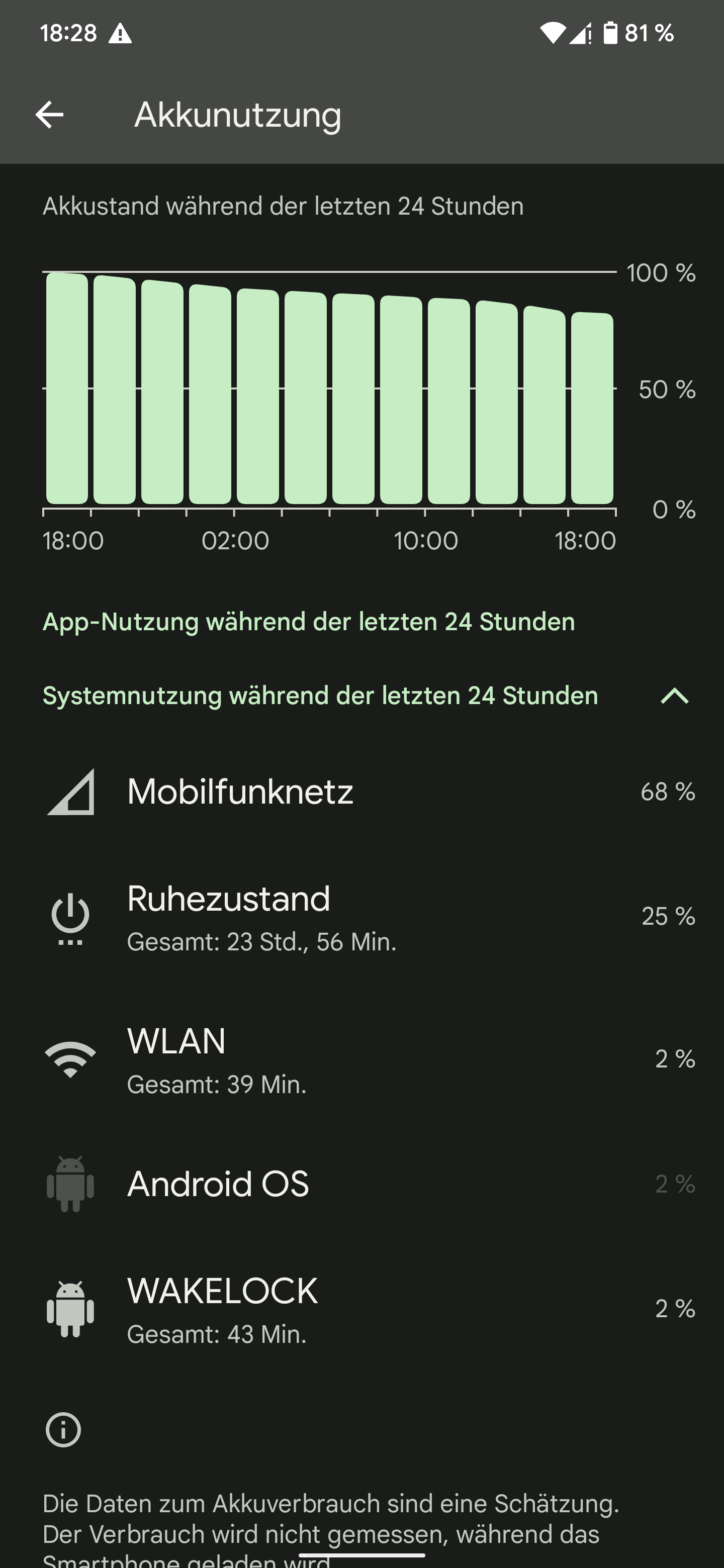

Anbei zum vergleich das Pixel 5, welches gar keine Probleme mit dem Akkuverbrauch hat und aktuell täglich genutzt wird. Telefon- sprich Moblifunknetzverbrauch bzgl. Akku ist hier insgesamt kaum der Rede Wert. Wollte das P5 eigentlich schon längst verkaufen. zwecks dem P6 Pro, allerdings aufgrund der Akkuproblematik sind beide noch hier. Selbst mein altes Nexus 4 (2012) mit halbtoten Chinaakku und LineageOS 18.1 Custom-Rom hat fast eine bessere Akkulaufzeit als das P6 Pro, was eigentlich total verrückt und nicht nachvollziehbar ist.
