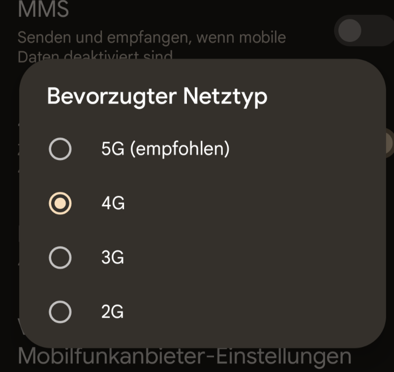

Mir ist aufgefallen, dass das P im Standby, auch im WLAN extrem Akku zieht. In den Einstellungen war der Übeltäter schnell gefunden: Mobiles Netzwerk. Steht dauerhaft ganz oben, immer 50-60% Verbrauch. Für mich ist das P dennoch ein Full-Day Phone gewesen, aber es müsste mehr drin sein.
Also habe ich was recherchiert und probiert. Offenbar liegt das daran, dass ständig 5G netz gesucht wird, auch wenn man nur ein LTE-Vertrag hat. In den normalen Einstellungen kann man den bevorzugten Netzwerkmodus zwar auf 4G stellen, allerdings nutzt das nichts. Ferner soll wohl die Funktion "adaptive Konnektivität" buggy sein.
Ich habe folgende Schritte unternommen, wodurch die Akkulaufzeit spürbar länger wurde (7h SoT, 19h gesamt und noch >20% übrig, SmoothDisplay, WiFi und 4G an) und auch das Mobile Netzwerk in den Einstellungen von 50-60% Verbrauch auf ca. 10-25% runterging.
1. Entwickleroptionen --> Mobile Daten immer aktiviert --> AUS.
2. Netzwerk & Internet --> adaptive Konnektivität --> AUS
3. Telefon-App --> (Sternchen)#(Sternchen)# 4636 #(Sternchen)#(Sternchen) --> Telefoninformation --> Bevorzugter Netzwerktyp festlegen --> LTE/WCDMA
Der Stromverbrauch des Mobilen Netzwerks ging instant down auf 10%, auch wurde das Gerät im Standby nicht mehr random warm.
Bei der Nutzung spüre ich durch die geänderten Einstellungen keine Nachteile, nur dass es manchmal etwas länger dauert bis er sich wieder automatisch ins WLAN einloggt wenn ich nach Hause komme.
Ärgerlich, dass man erstmal diese Dinge tun muss um eine gute Akkulaufzeit bekommen, aber was will man machen. Immerhin lässt es sich optimieren. Evtl. wird das Problem in zukünftigen Updates noch behoben - bis dahin hilft o.g.
Ob man alle 3 Einstellungen vornehmen muss oder ob sogar nur eine davon reicht weiß ich nicht, aber es ist mir auch egal da es so ohne Probleme funktioniert.
Vielleicht hilft das ja dem ein oder anderen.

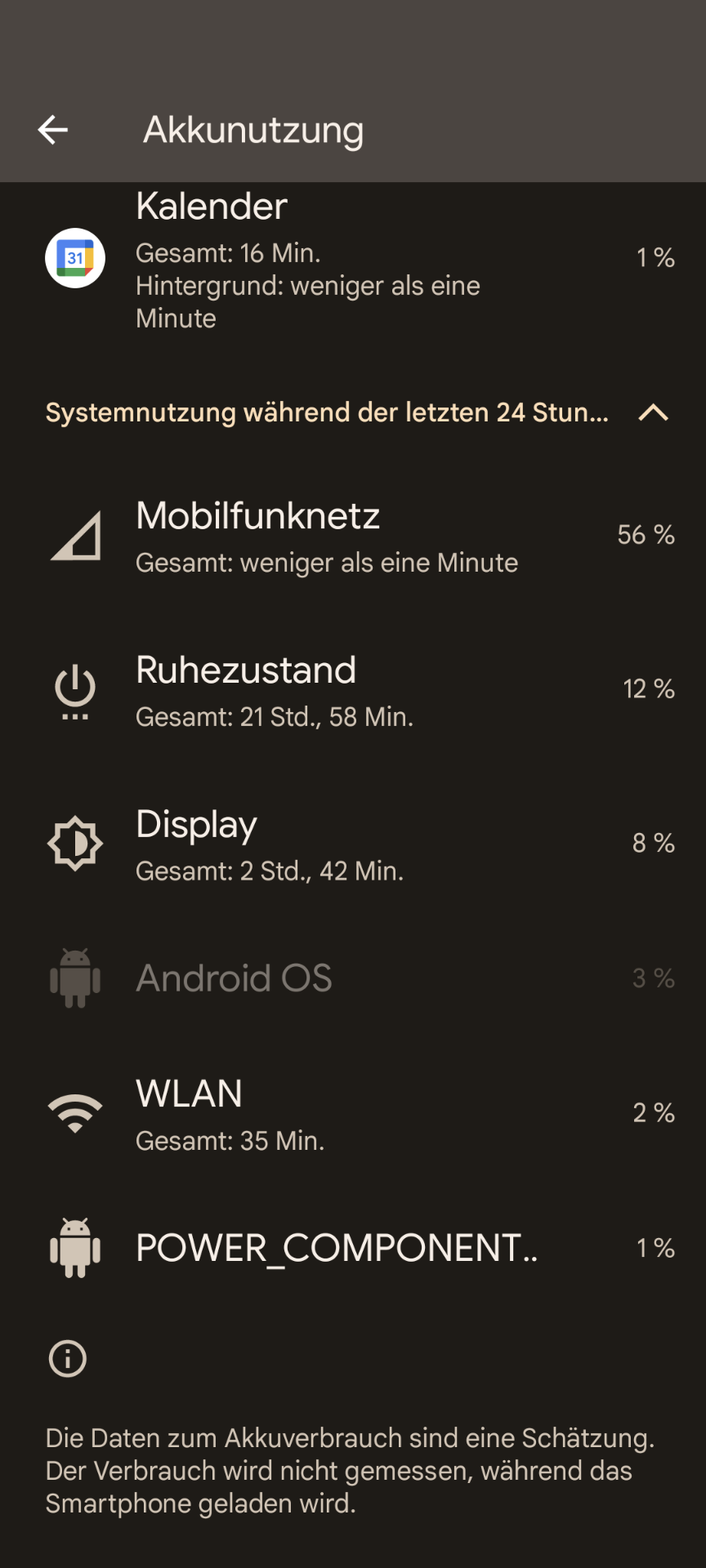

Ich bin seit Mitte der Woche mit einem Pixel 6 unterwegs. Und genau dieser Punkt fällt mir im Vergleich zum vorherigen Gerät auch auf:
Wenn die Statistik stimmt, befand sich das Pixel in den letzten 24 Stunden für fast 22 Stunden im Ruhemodus. Passt auch. WLAN, Bluetooth, Daten eingeschaltet.
Und fast 60% Akkunutzung gingen für das Mobilfunknetz drauf? Ohne ein einziges Gespräch übrigens.
Ich werde das mal mit angepassten Einstellungen ausprobieren.

Genau das meine ich. Sah bei mir exakt genauso aus. Egal ob ich im WLAN war oder nicht.
Jetzt ist der Verbrauch bei ca. 10% (im WLAN) und 20-25% wenn ich auch wirklich mobile Daten nutze. Also wesentlich weniger.
Auf der Arbeit z.B. bin ich im WLAN und habe das Handy durchgängig in der Tasche. Es wurde teilweise auch plötzlich mega warm, und ständig 60% Nutzung der mobilen Daten. Die Prozente purzelten im Stundentakt nur so runter, und das obwohl ich zwischendurch nur auf die Uhr geschaut habe.
Lässt sich das evtl. auch direkt in den Optionen einstellen (Netzwerk & Internet -> Sim-Karten)?
Im EP steht das schon, ja die Option gibt es auch in den normalen Einstellungen, allerdings hat dies bei mir nichts gebracht.
