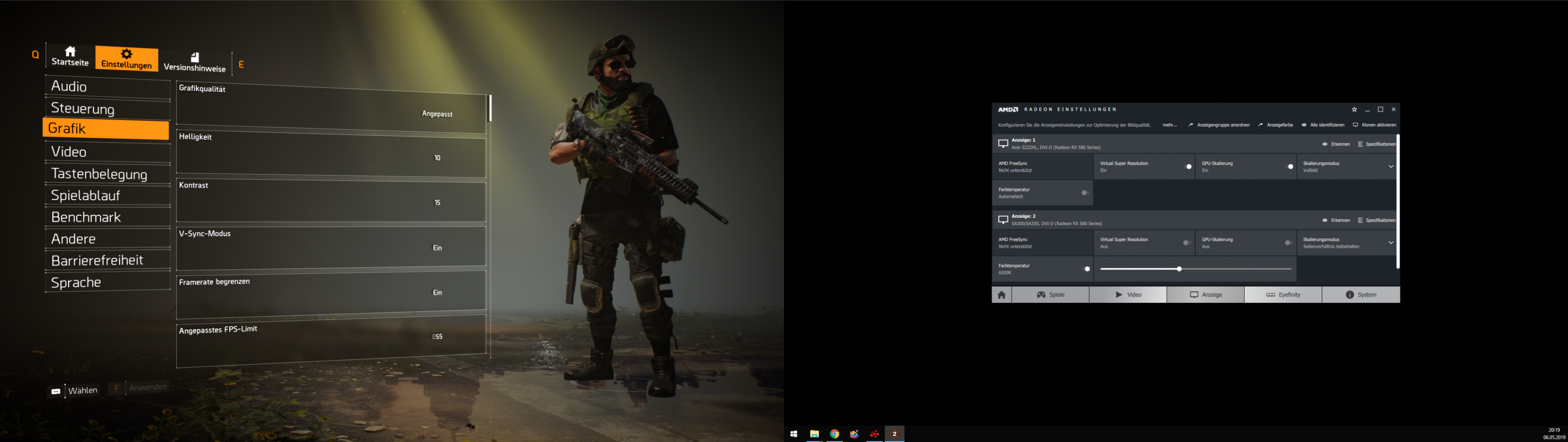

ich spiele Division 2 und hab Pixel Fehler leider kann ich die nicht einfangen um es besser dar zu stellen.

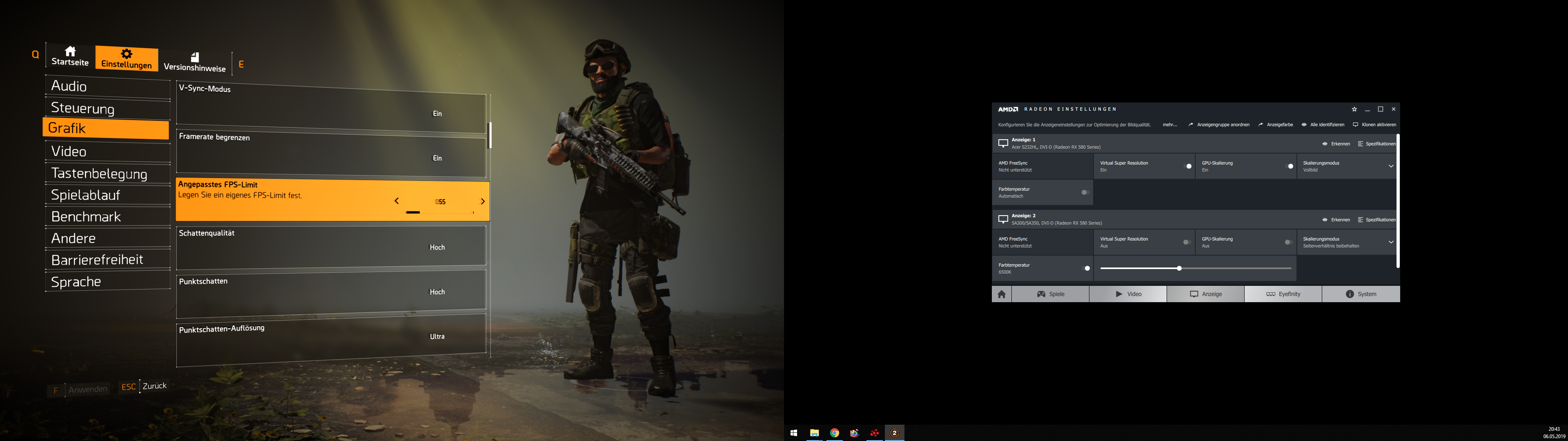

Die Pixel Fehler kommen bei nicht Limitierung auf 55 FPS.
Sobald die Fps auf 55 limitiert sind sieht man nichts ...ansonsten sieht es aus wie ein Silvesterfeuerwerk auf meinem Monitor.
Ist mein Graka im Arsch, die ist 2-3 Monate alt =(((

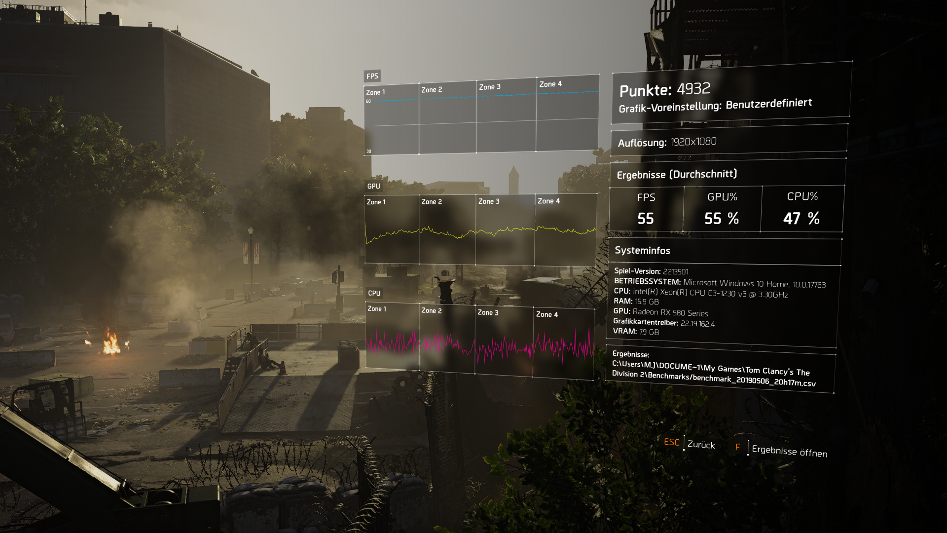

Nachdem es auf den Screenshots absolut nicht zu sehen ist, wird es aber eher am Kabel oder am Monitor liegen. Die Grafikkarte ist nicht kaputt

Du nutzt den Treiber von Windows Update "17.4.4" (Windows Display Driver Model 2.2),
der ist nicht wirklich geeignet für das aktuelle Windows 10 1809 (WDDM2.5).
Warum da MS immer noch diesen alten Treiber lädt über Windows Update verstehe wer will.
Installiere mal einen aktuellen Treiber für deine RX580.
