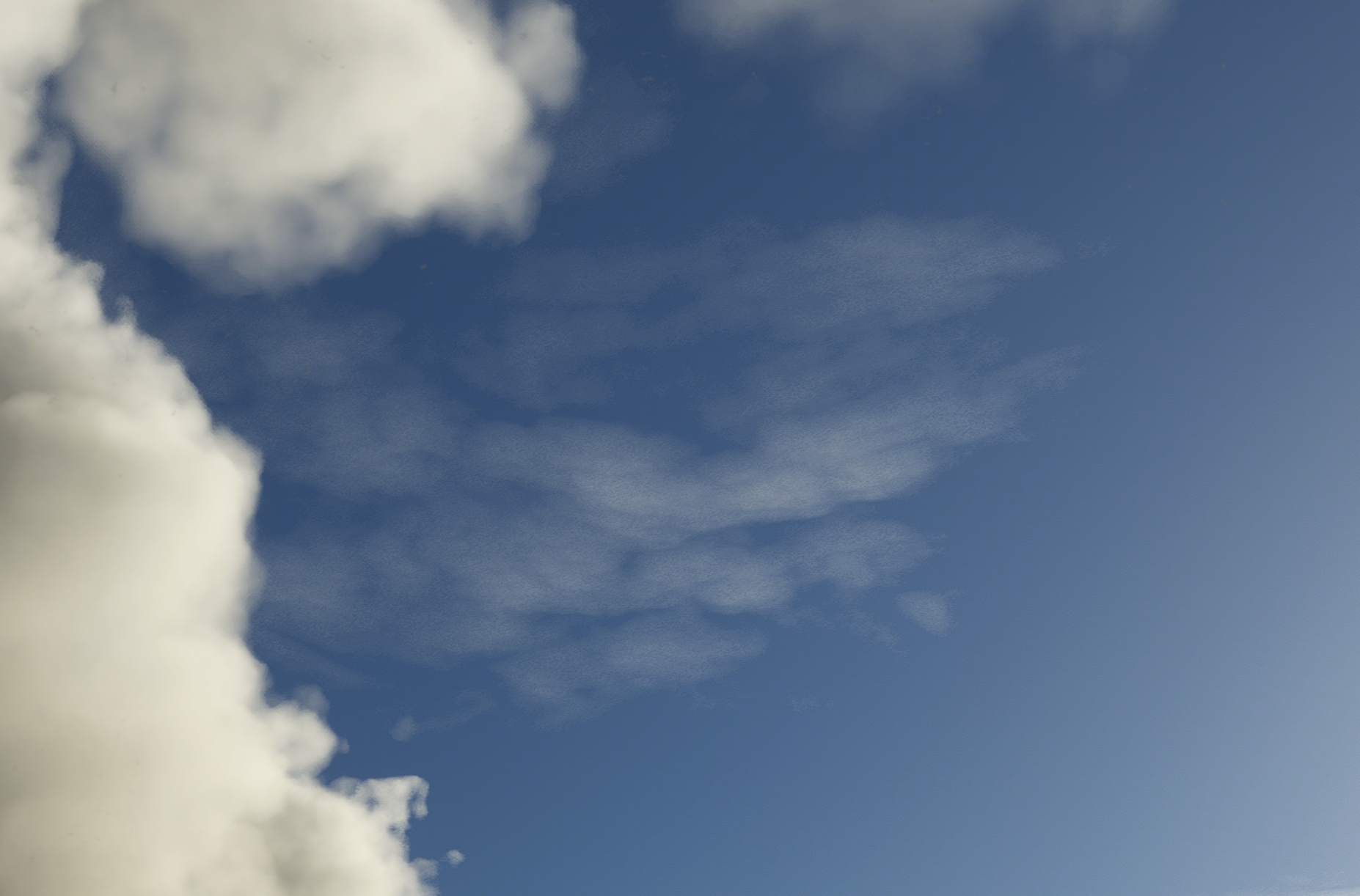

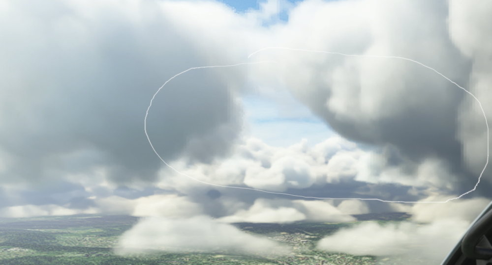

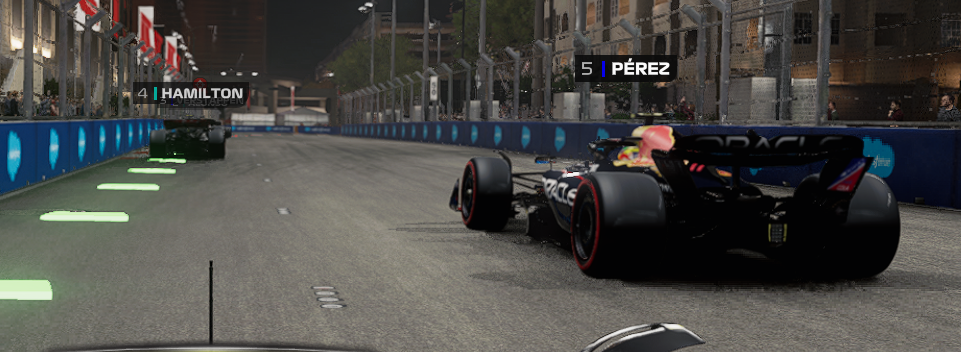

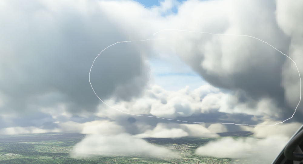

Pixelfehler an Rändern zB. FS2020 an den Wolken, sehr große Pixel bei anderen Flugzeugen Nacht

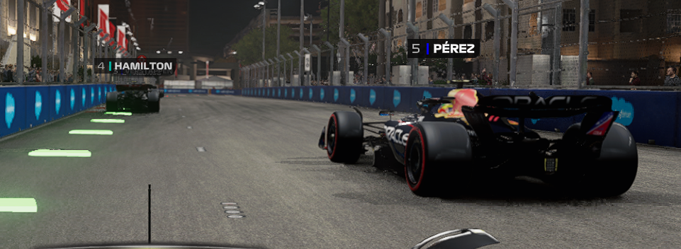

Bei F1 22/23 oder ACC Schlieren hinter den vorherfahrenden Autos.

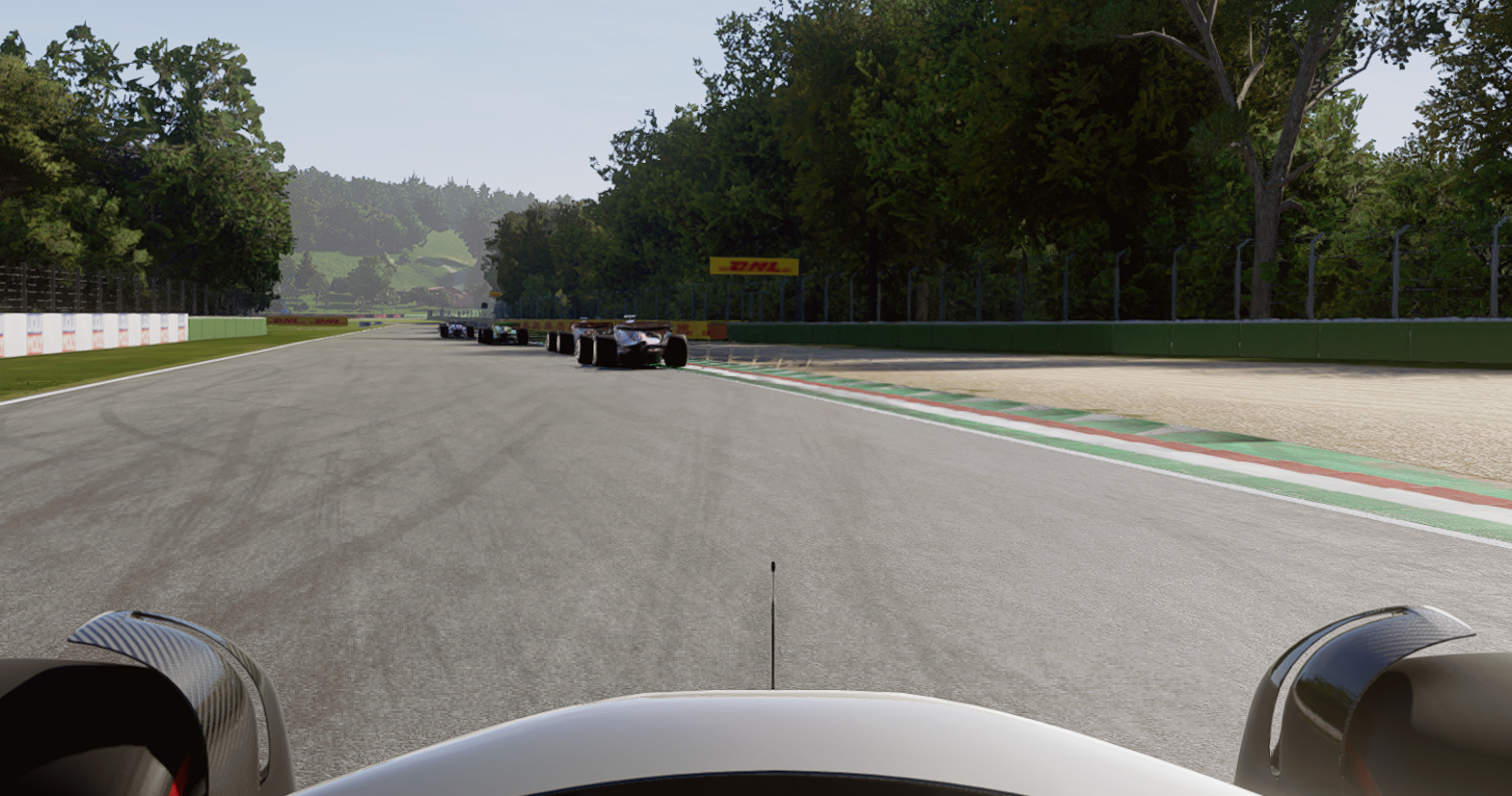

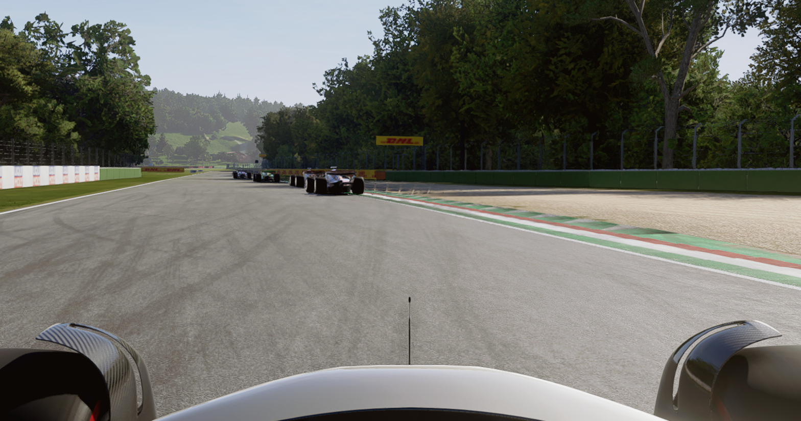

Beim Imola Bild aus F1 ist der Fehler am Kerb zu erkennen beim 2. Bild sieht man die Ränder welche sich beim Fahren zu schlieren bilden.
Hast du im Spiel eine framerate festgelegt die es erreichen soll?
Weil dann können solche dynamischen Artefakte entstehen wenn das Spiel merkt oh hier schaffe ich z.b. die 60 FPS nicht..

F1 und ACC sind für ihre Schlieren berüchtigt. Bei F1 berichten einige Leute, dass TAA sich nicht abschalten lässt. Bei ACC soll es nicht reichen TAA zu deaktivieren, weil auch die Reflexionen Schlieren erzeugen. Bei FS 2020 sieht man den Wolken halt manchmal an, dass die Voxel eine bestimmte Größe haben und nicht beliebig fein sind. Also alles normal.

Ich habe bei F123 mal die FPS gecheckt, tatsächlich lag da die Karte an der Grenze. Die Artefakte wie auf dem einen Bild sind mit etwas Einstellung behoben, die pixeligen schlieren bleiben aber.
Vram Auslastung liegt dort bei 8,8gb im FS2020 bei 6,7gb.

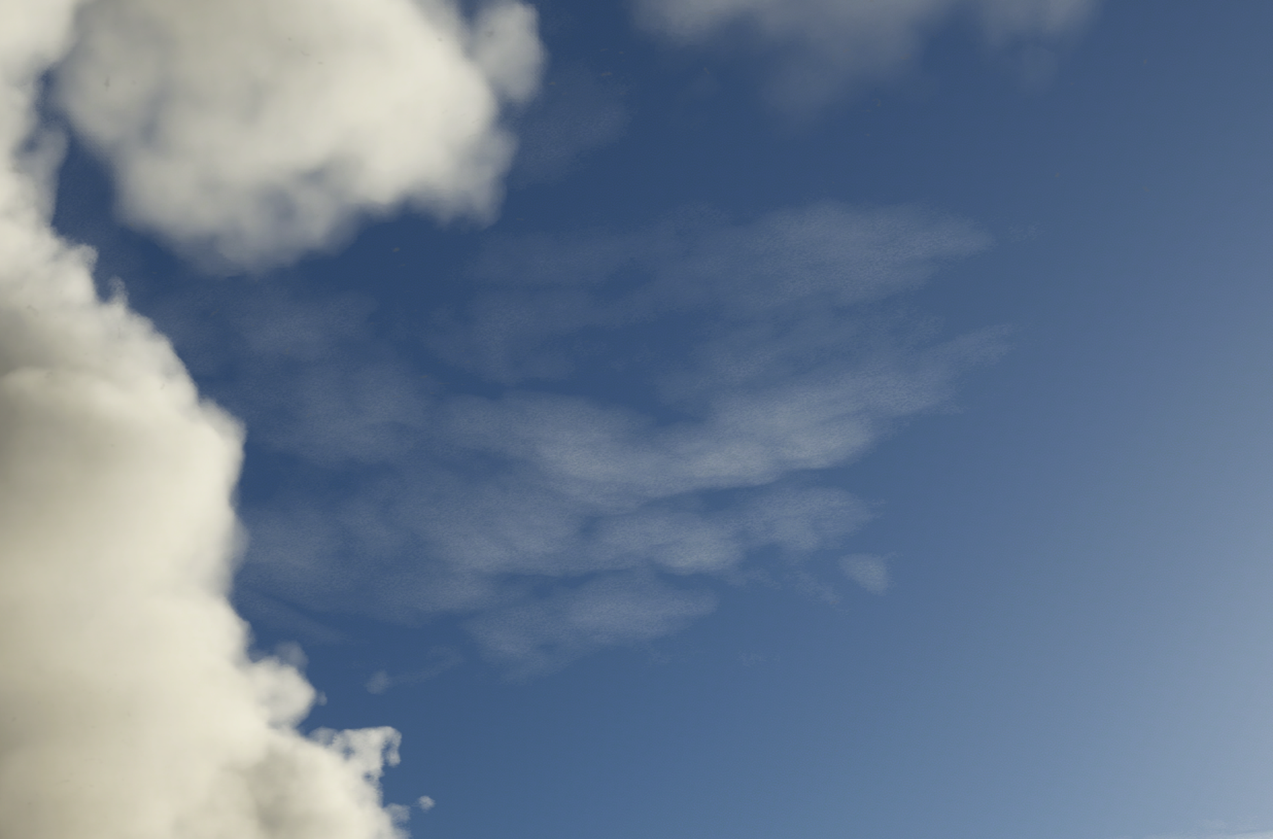

Bei FS gut zu erkennen (Bild) aber auch im F123 ist das es vor allem in der ferne sehr pixelig wird.

Das "Rauschen" in dem Wolken ist eine Optimierung, weil Stippel Alpha weniger Bandbreite benötigt als Blending.

Rakca schrieb:
... das es vor allem in der ferne sehr pixelig wird.
Nur so funktionieren Computerspiele und sind auch genau so programmiert.
Man simuliert die Realität und ist auf die Leistung der PC Hardware begrenzt.
