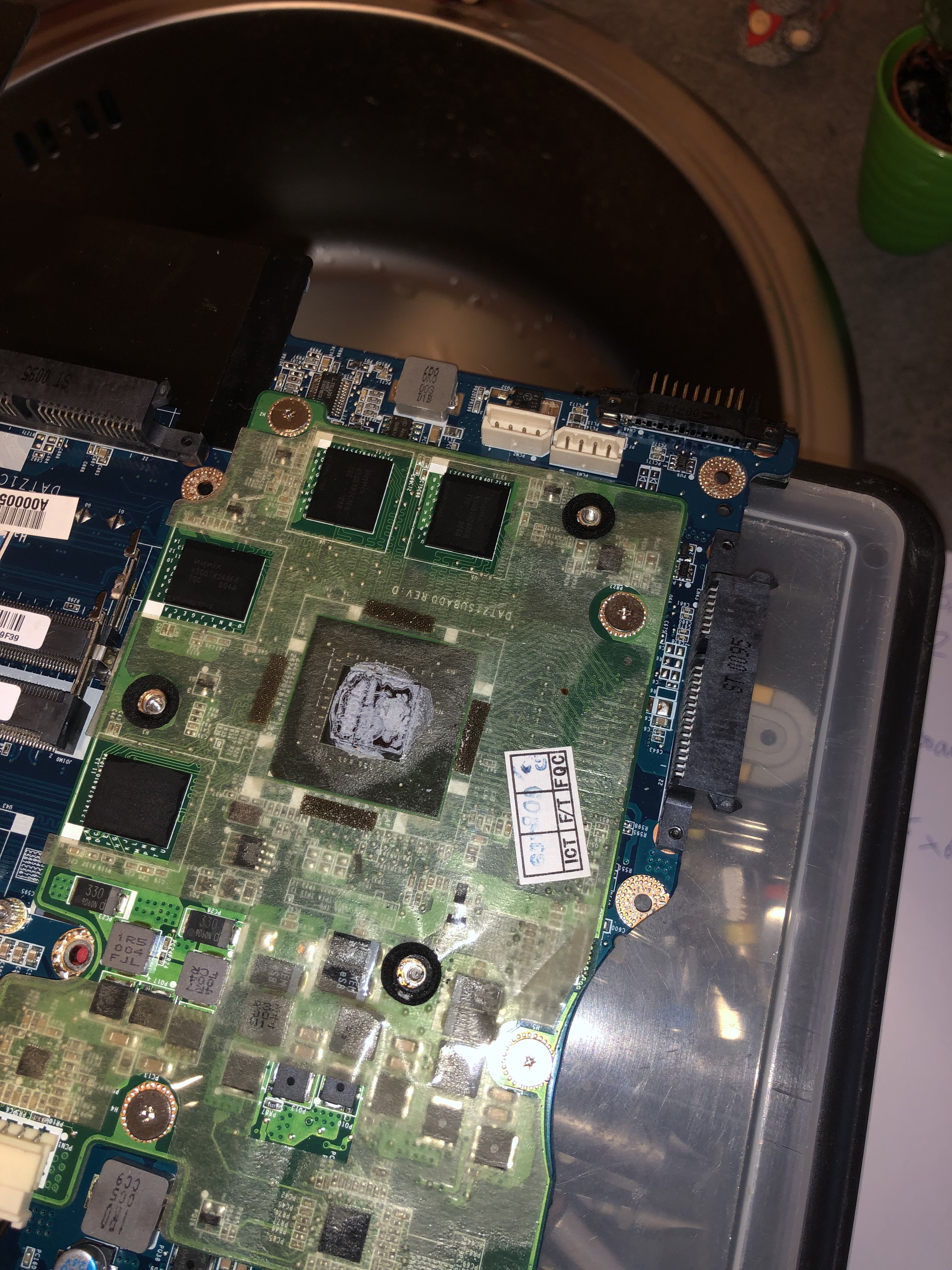

Grüße zusammen,

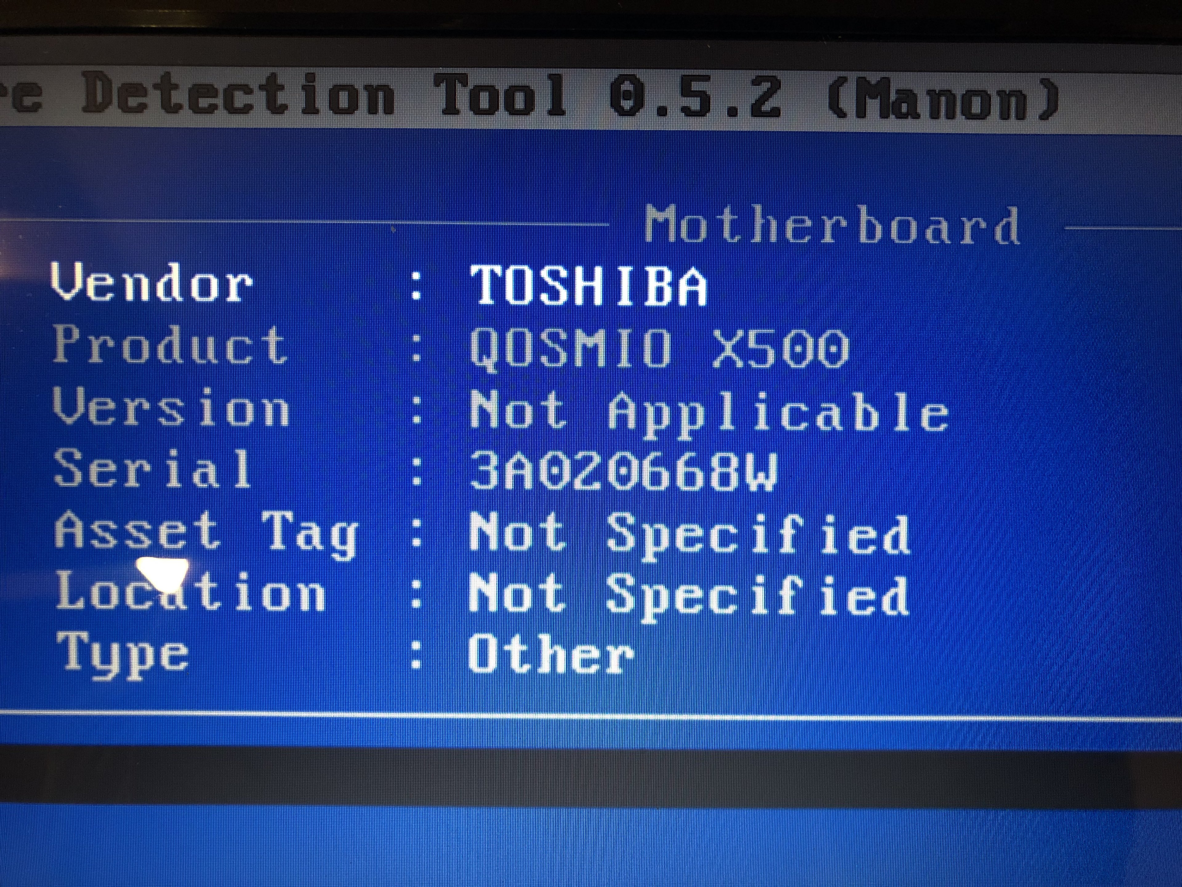

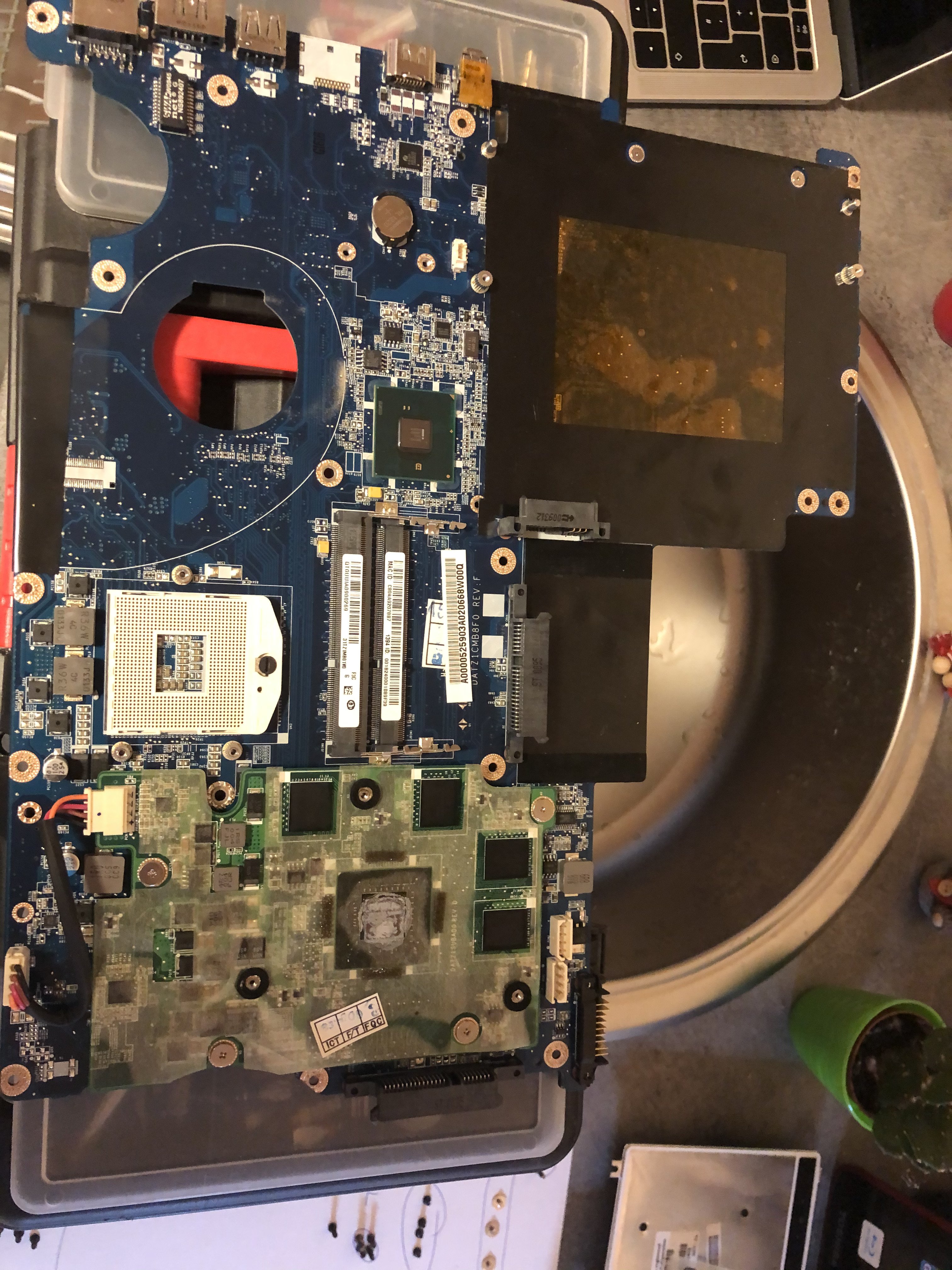

ich habe hier einen Toshiba Laptop, Typ Qosmio X500.
Ständig blitzen quer verteilt über den Bildschirm unzählige Pixel auf, anbei ein Video. Das Verhalten tritt nicht nur bei Benchmarks auf, wie im Video zu sehen, sondern ständig.

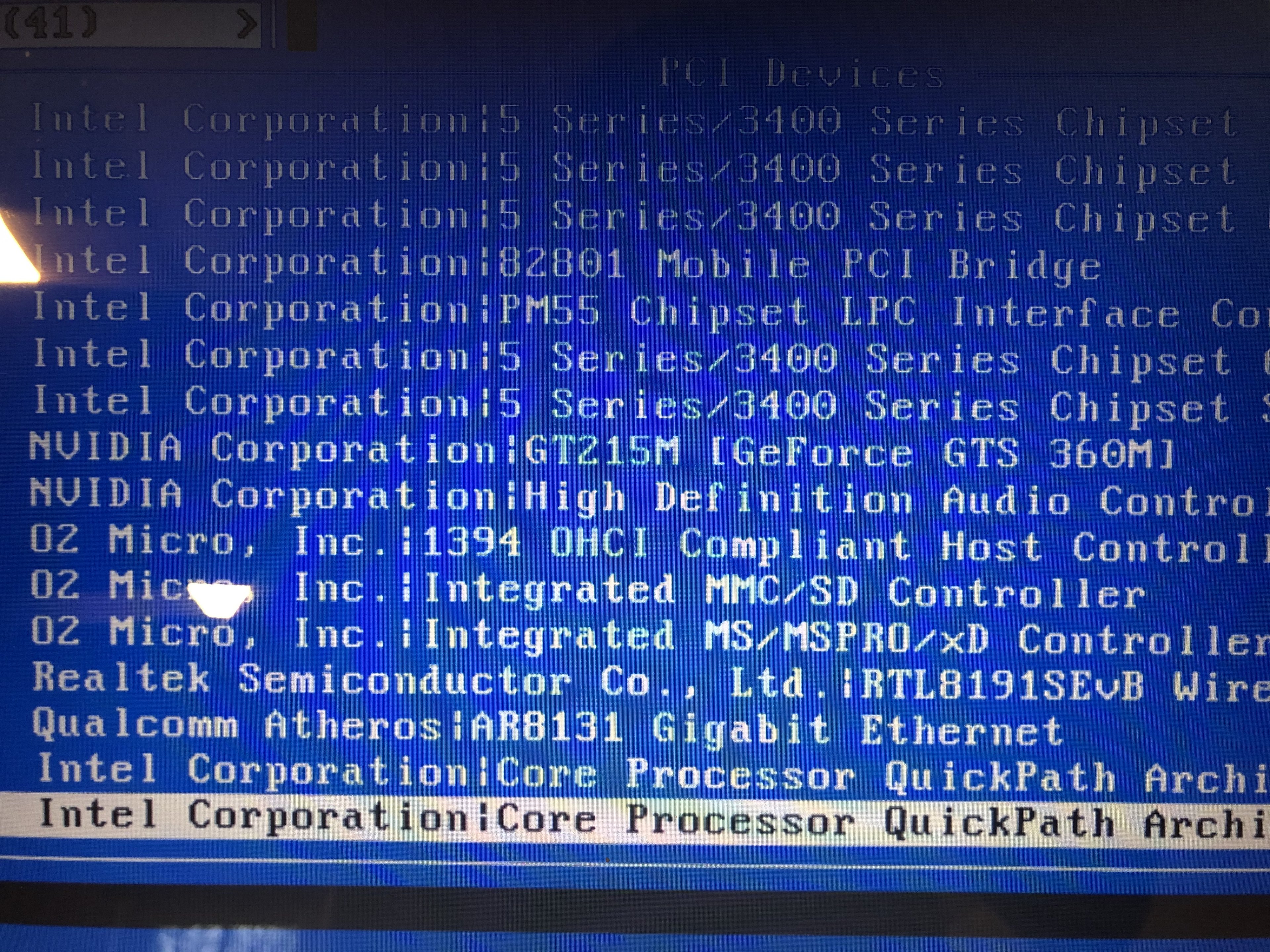

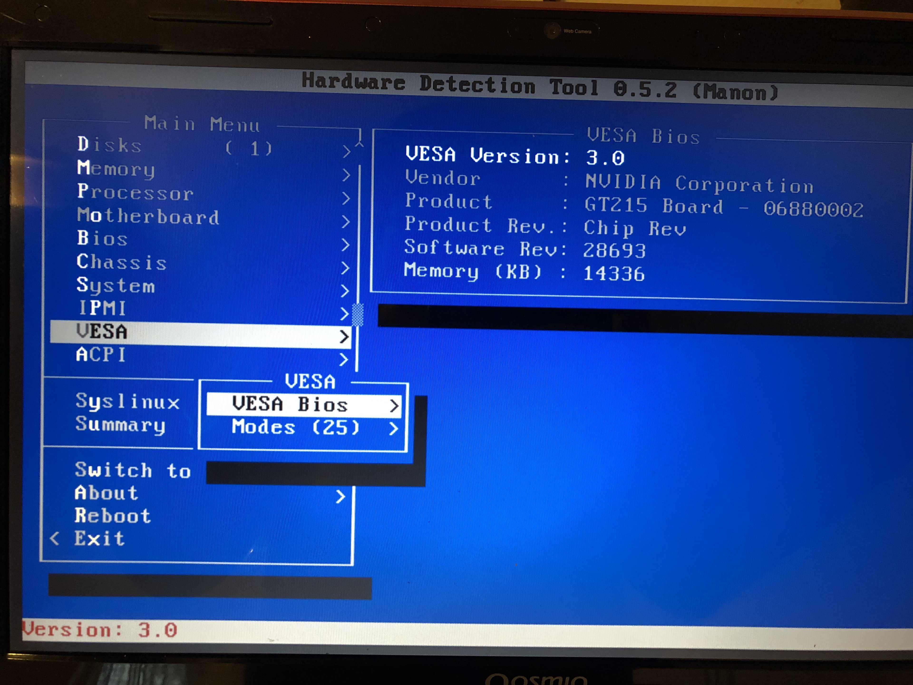

Bei der Grafikkarte bin ich mir nicht sicher, ein Systemanalysetool zeigt sowohl GT215M als auch GTS360M an.
Was kann da los sein?
LG!

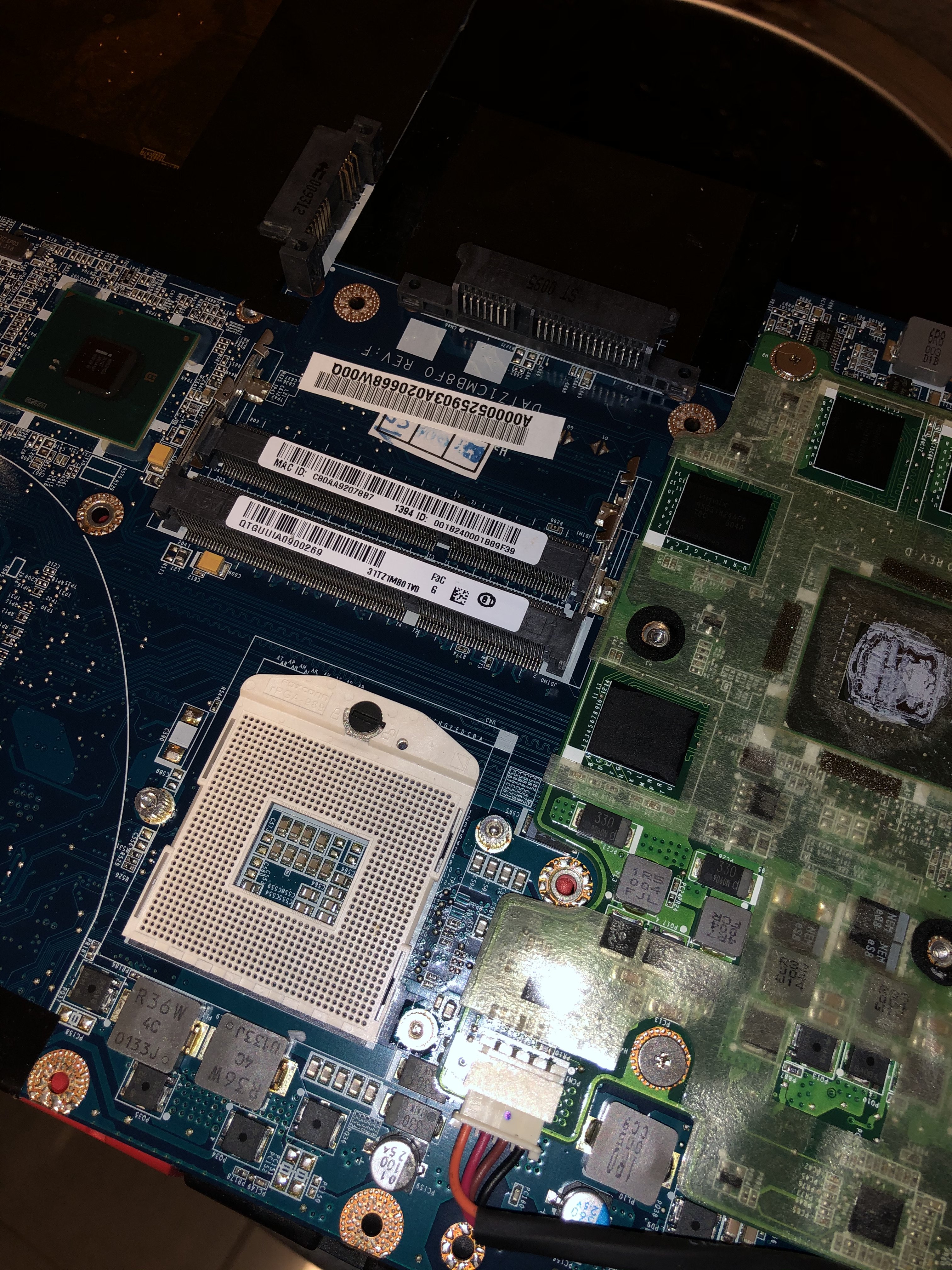

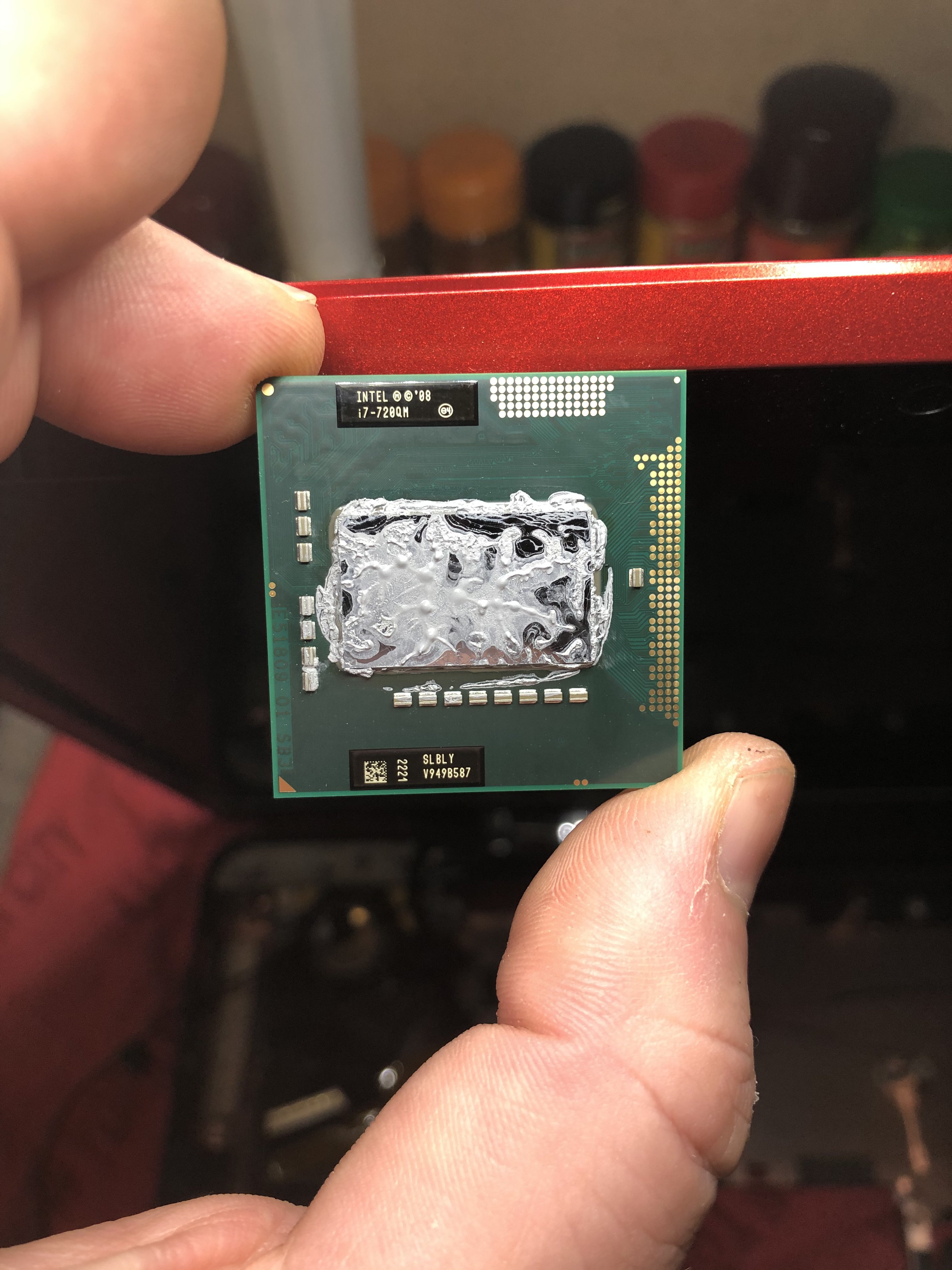

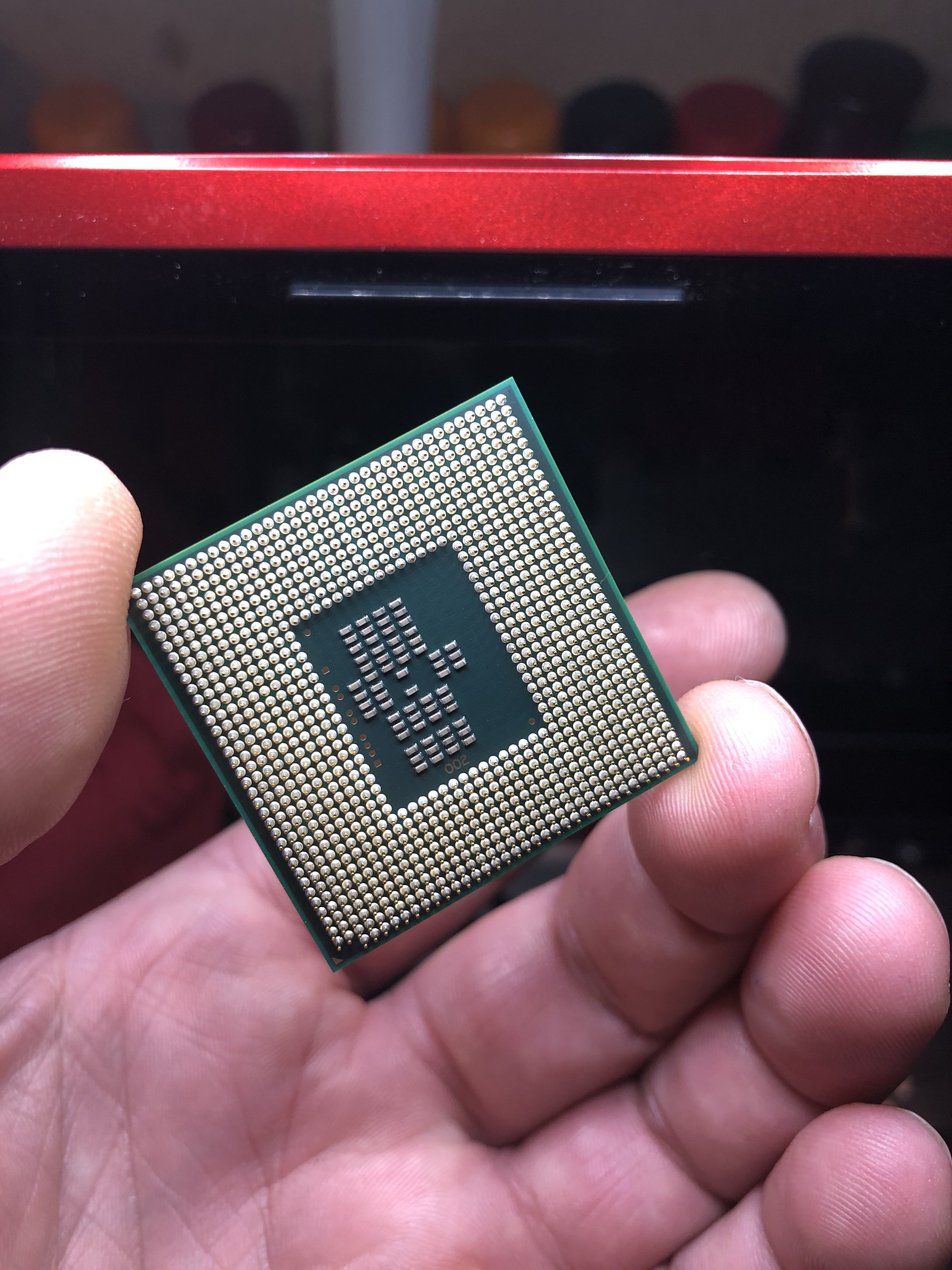

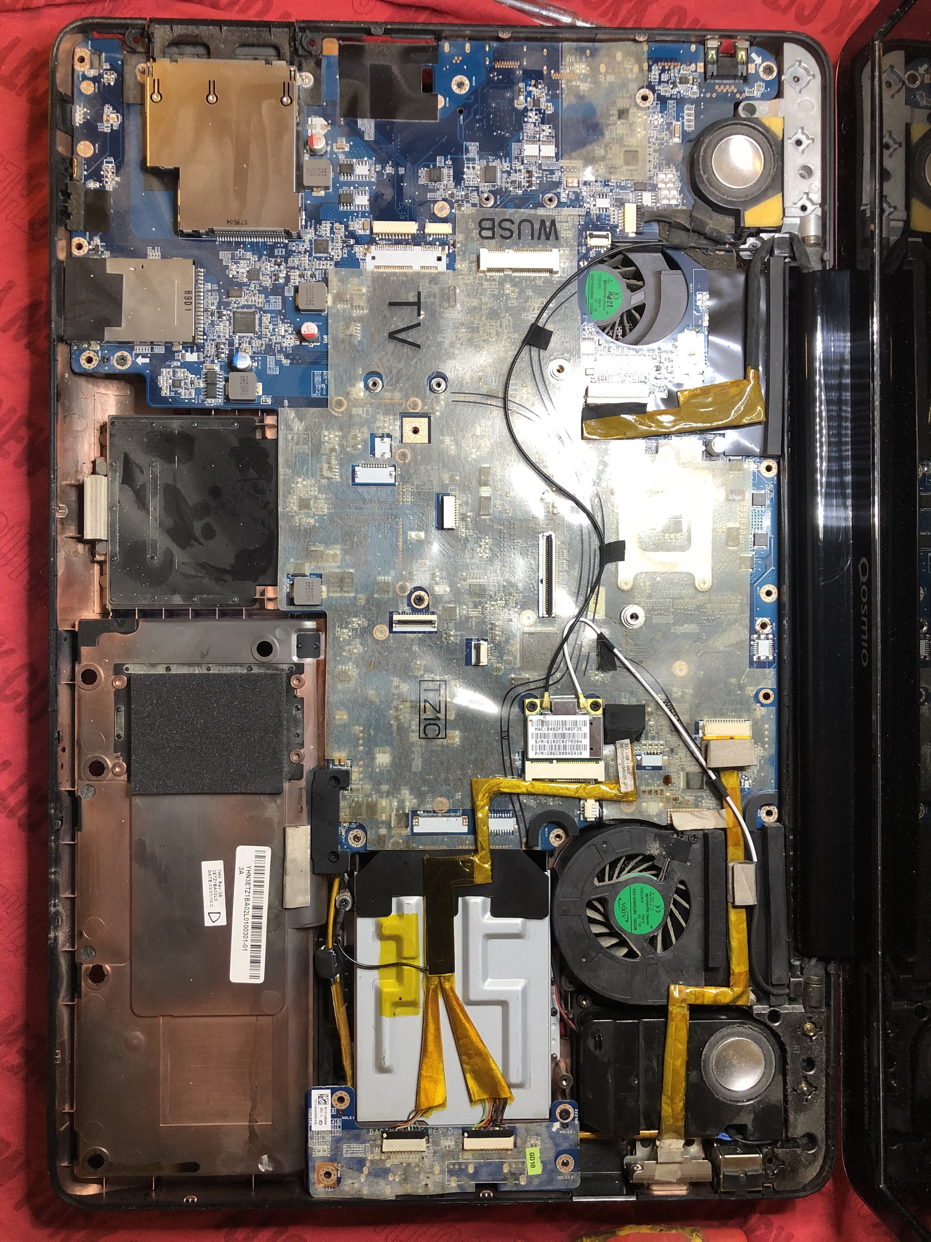

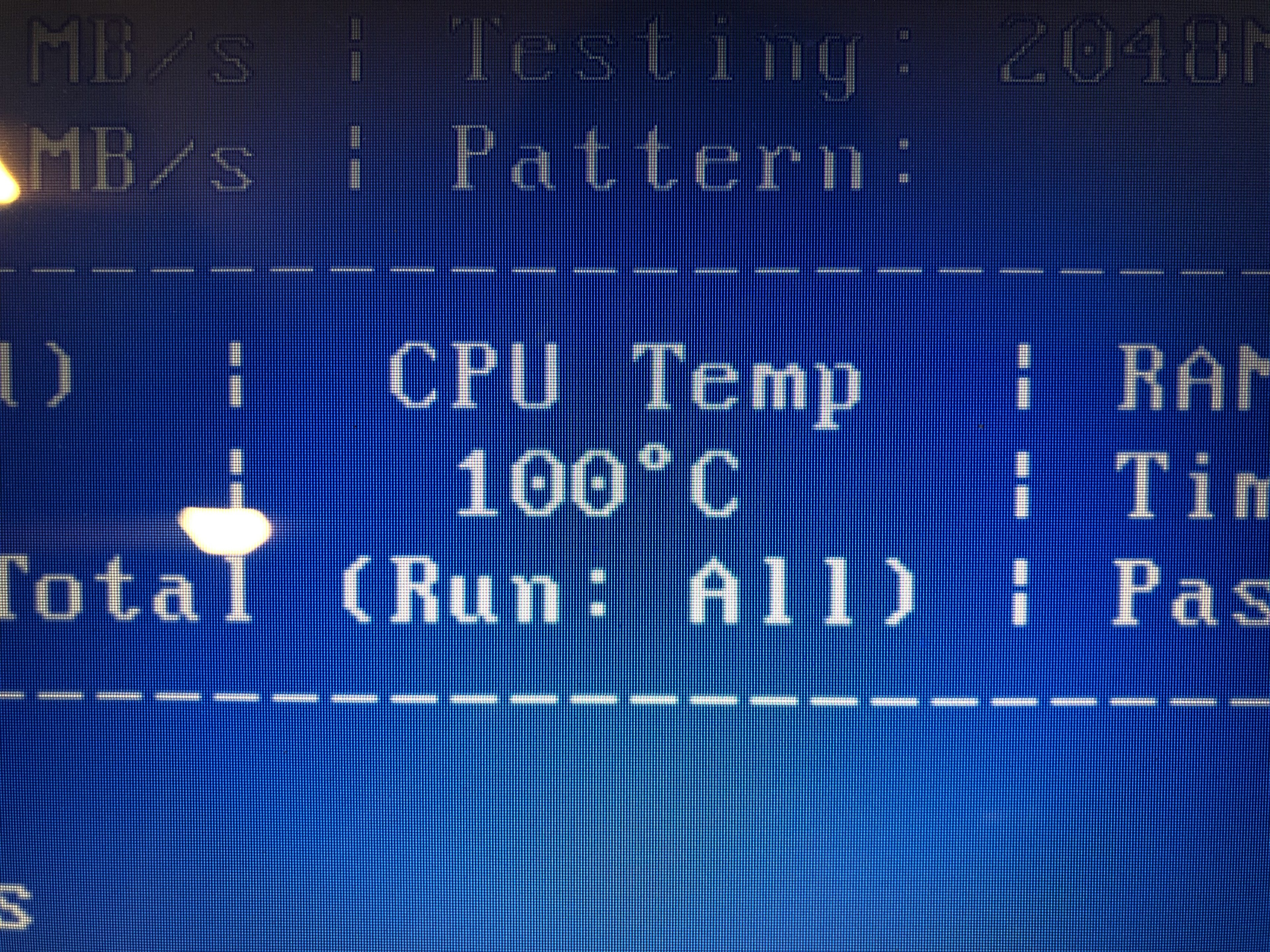

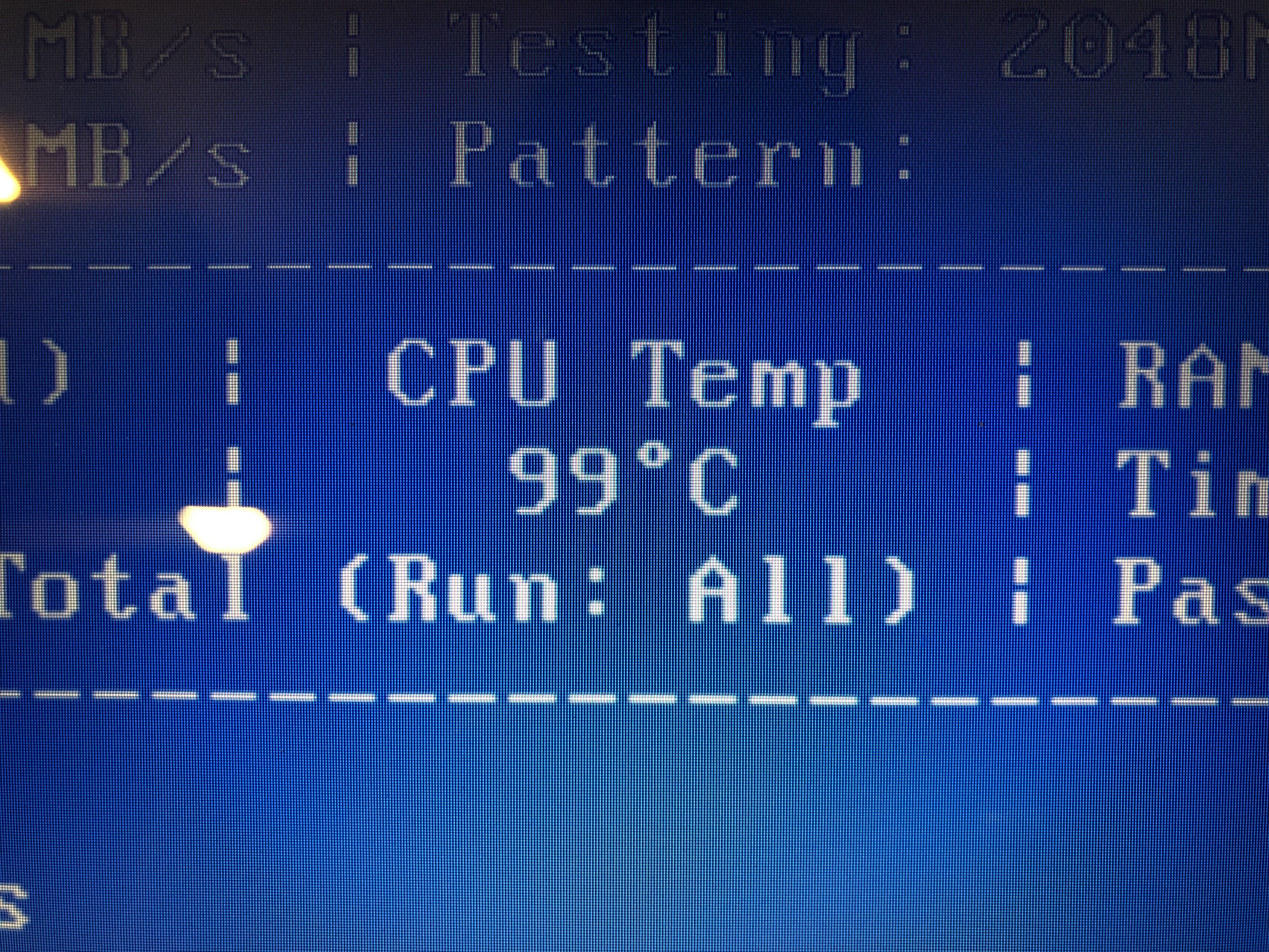

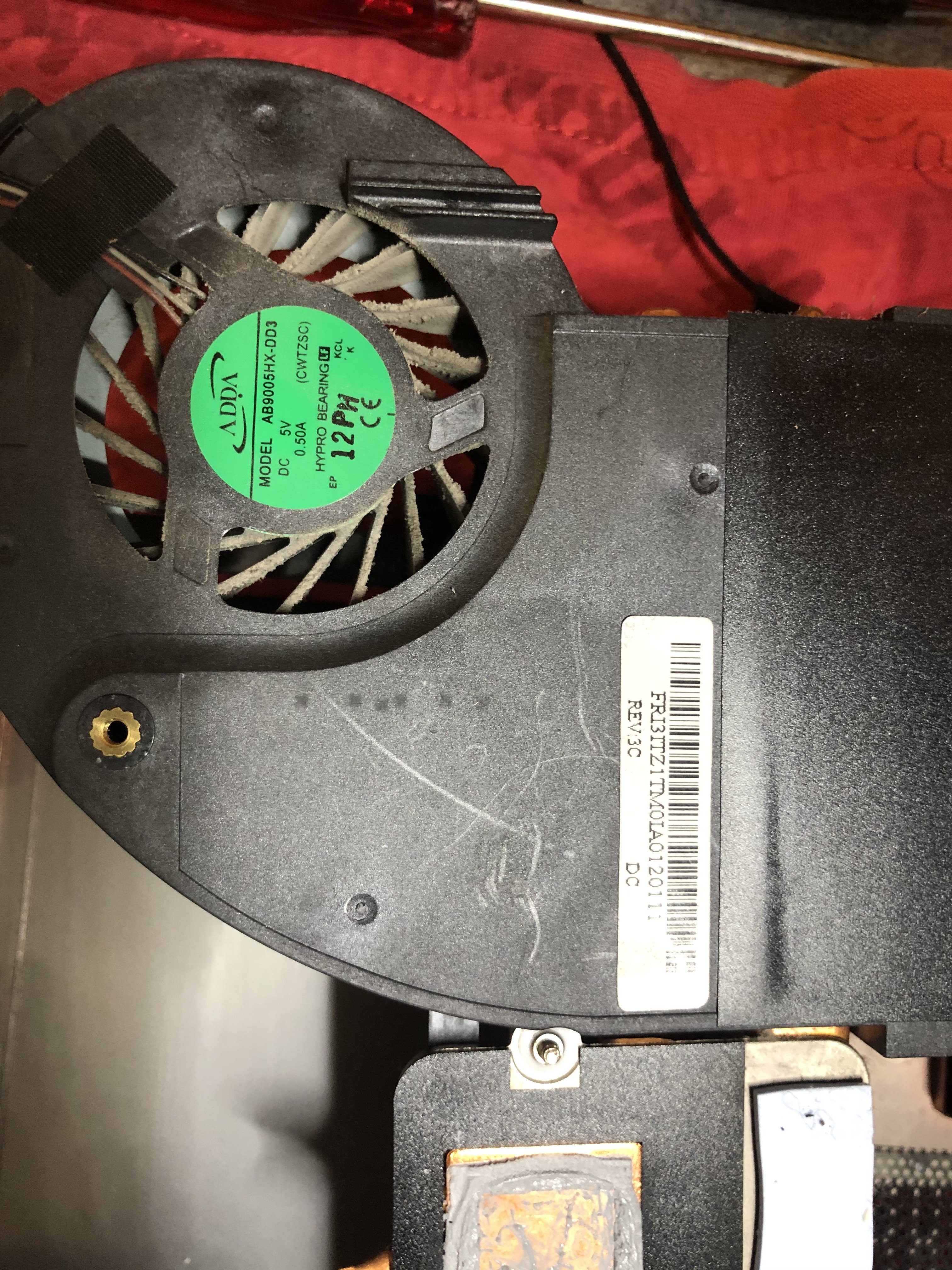

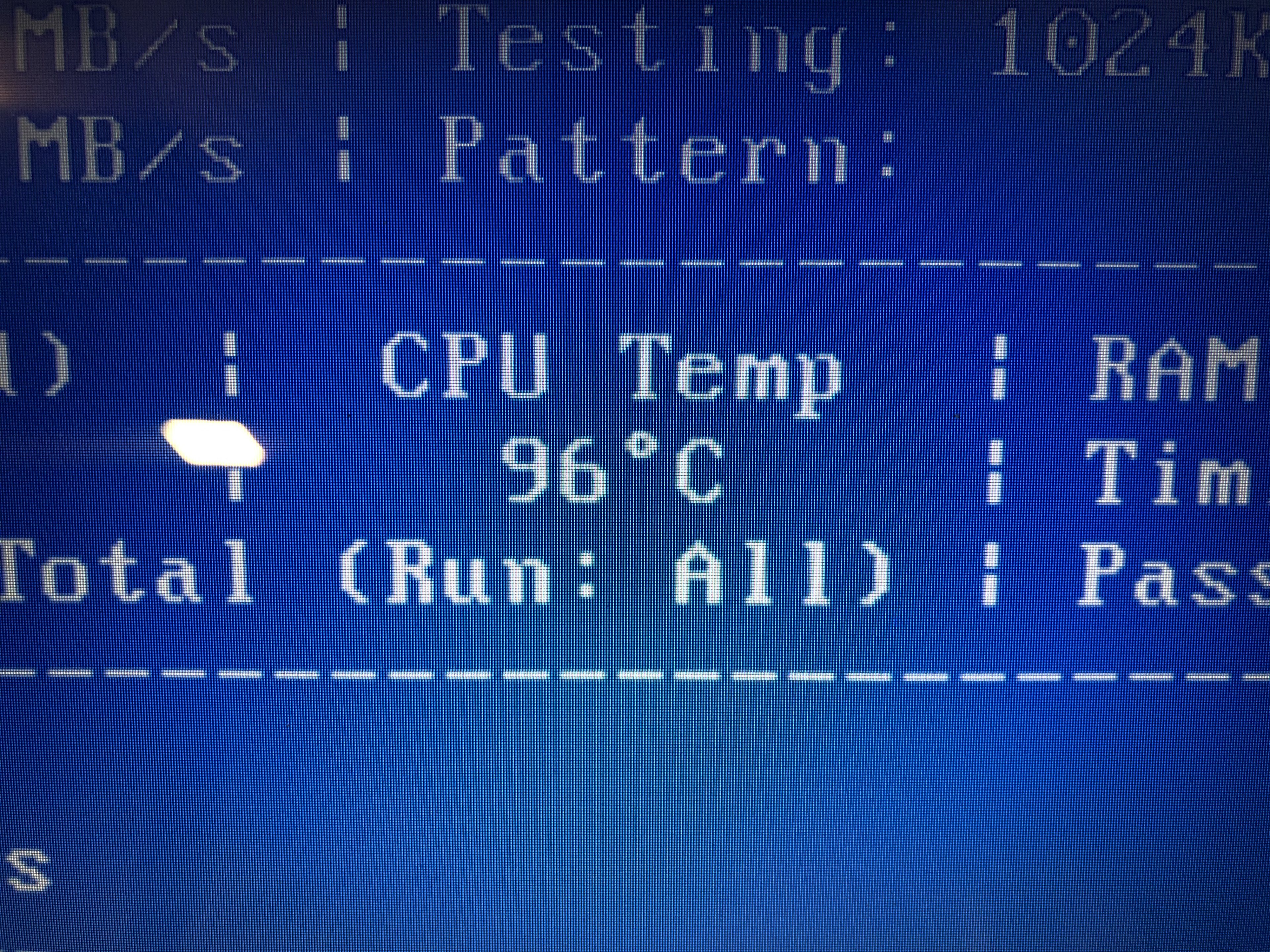

Ich habe noch ein weiteres Problem entdeckt. Mit "Memtest86" wird mir eine CPU-Temperatur angezeigt, die viel zu hoch ist. Nach dem Start des Laptops liegt die Temperatur im normalen Bereich. Nach einigen Minuten Betrieb erreicht die CPU 100 Grad Celsius, kurze Zeit später schaltet sich der Laptop ab.
Das komische: Selbst bei einer CPU-Temp von 100 Grad laufen die Lüfter nur sehr langsam und sehr leise. Kein Wunder, dass die Hitze nicht wegtransportiert wird.

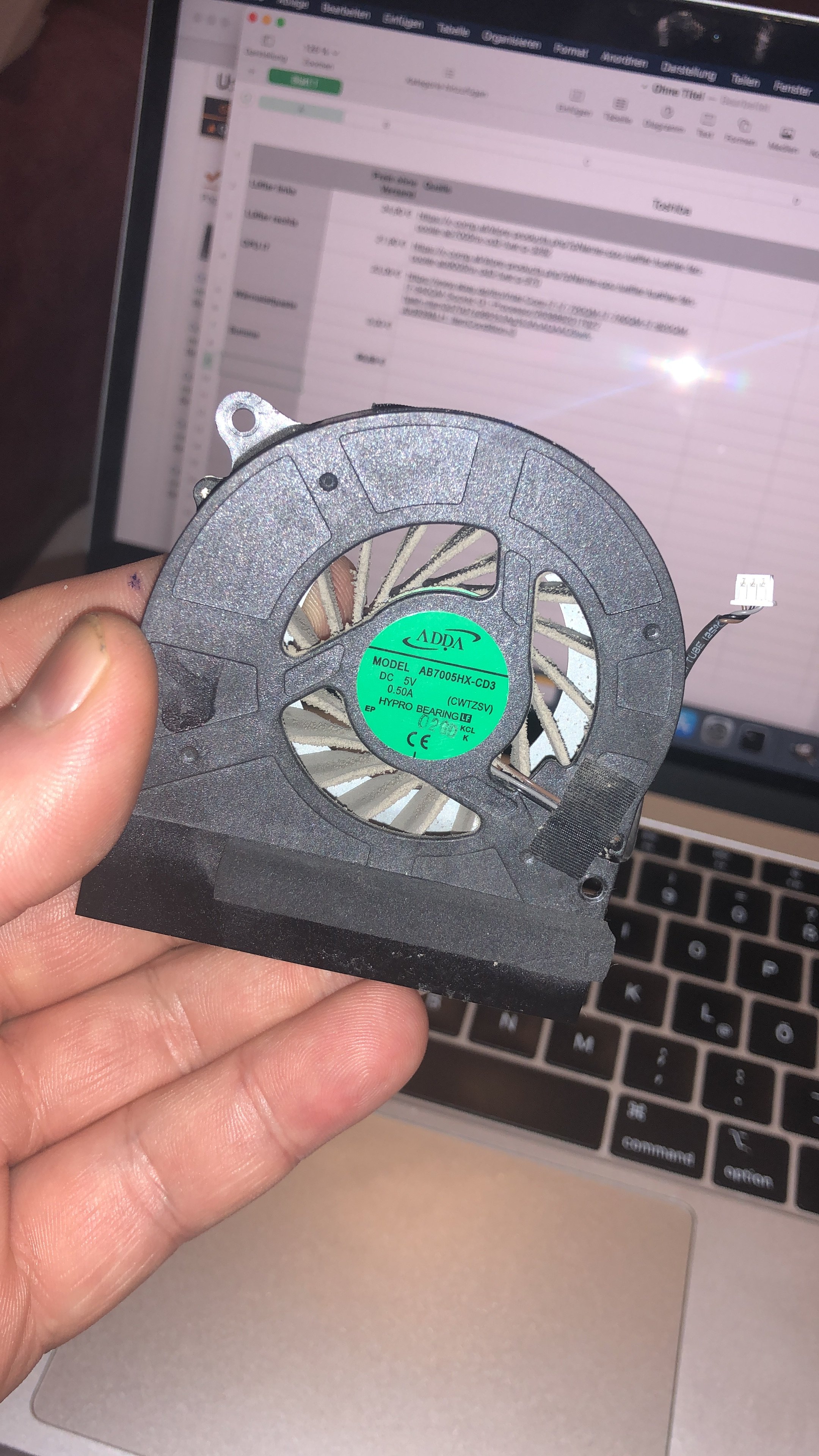

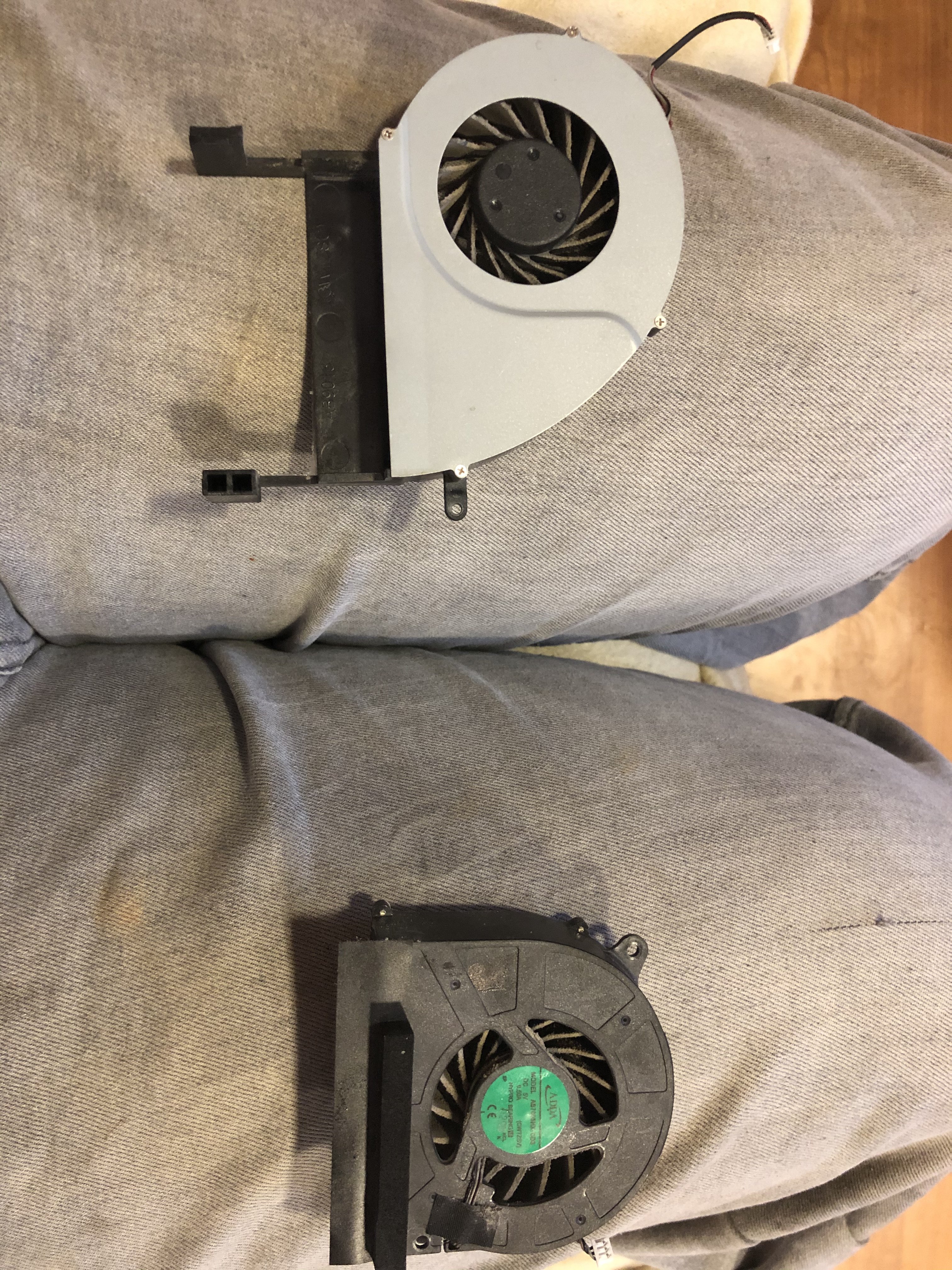

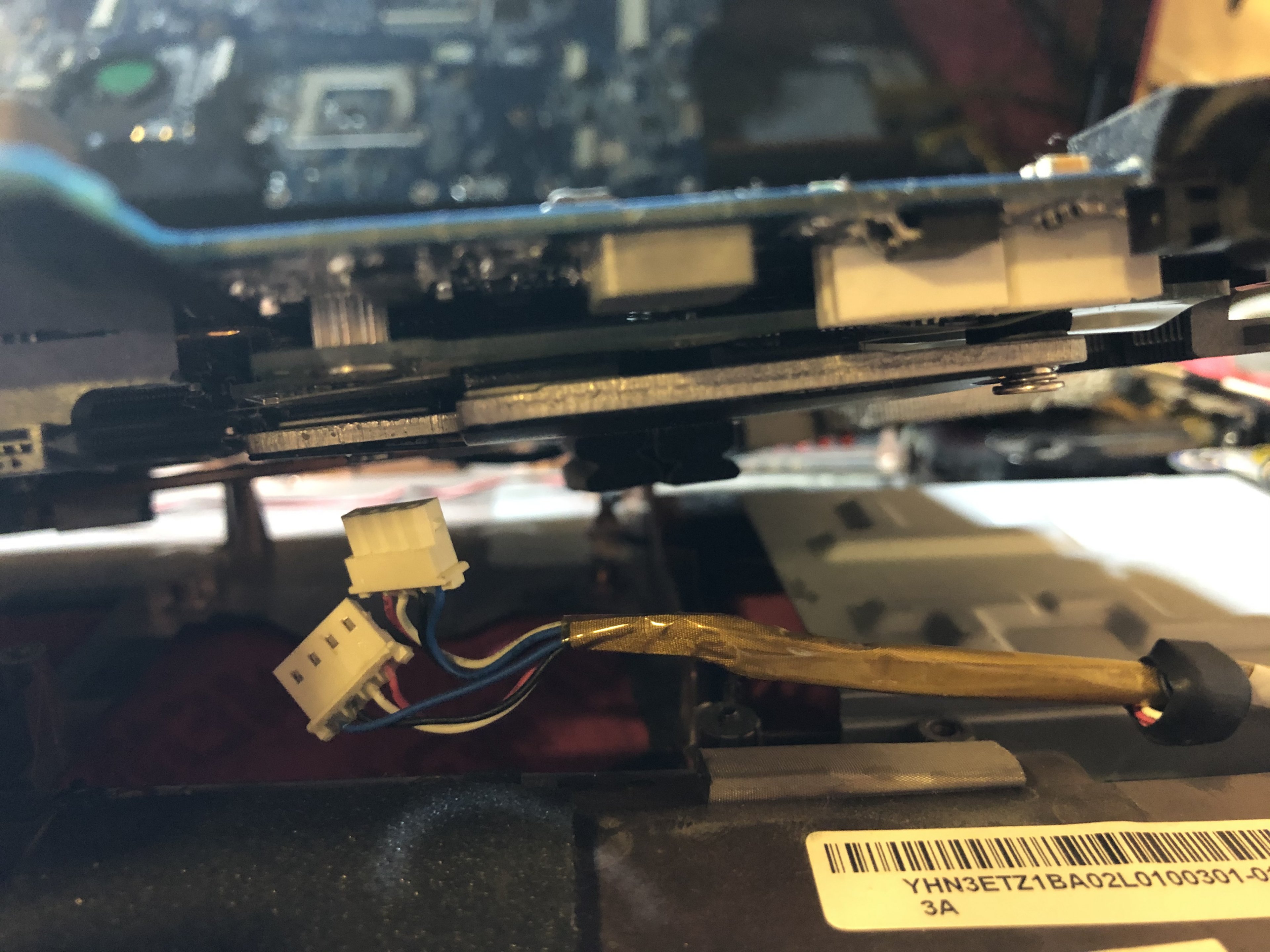

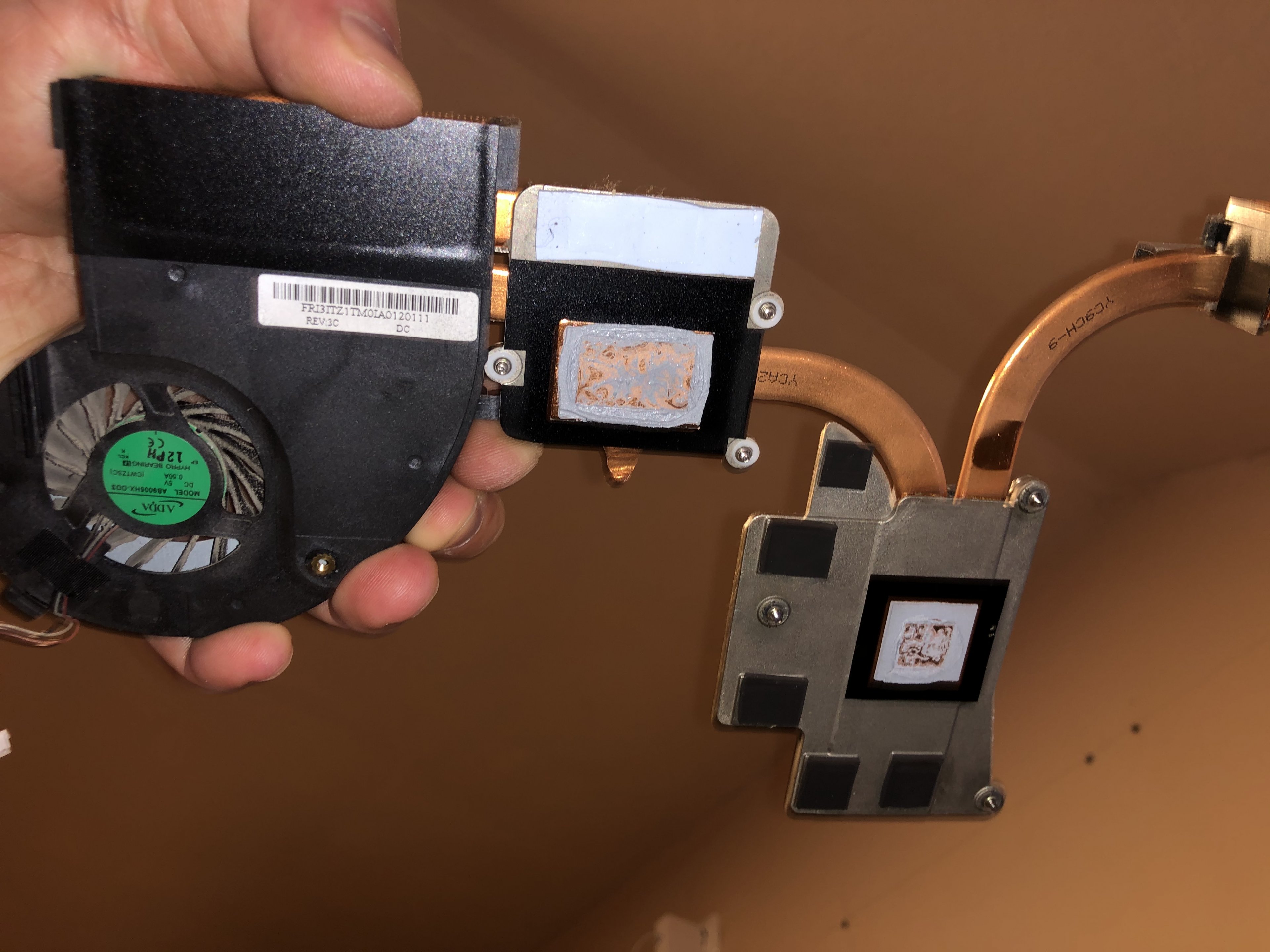

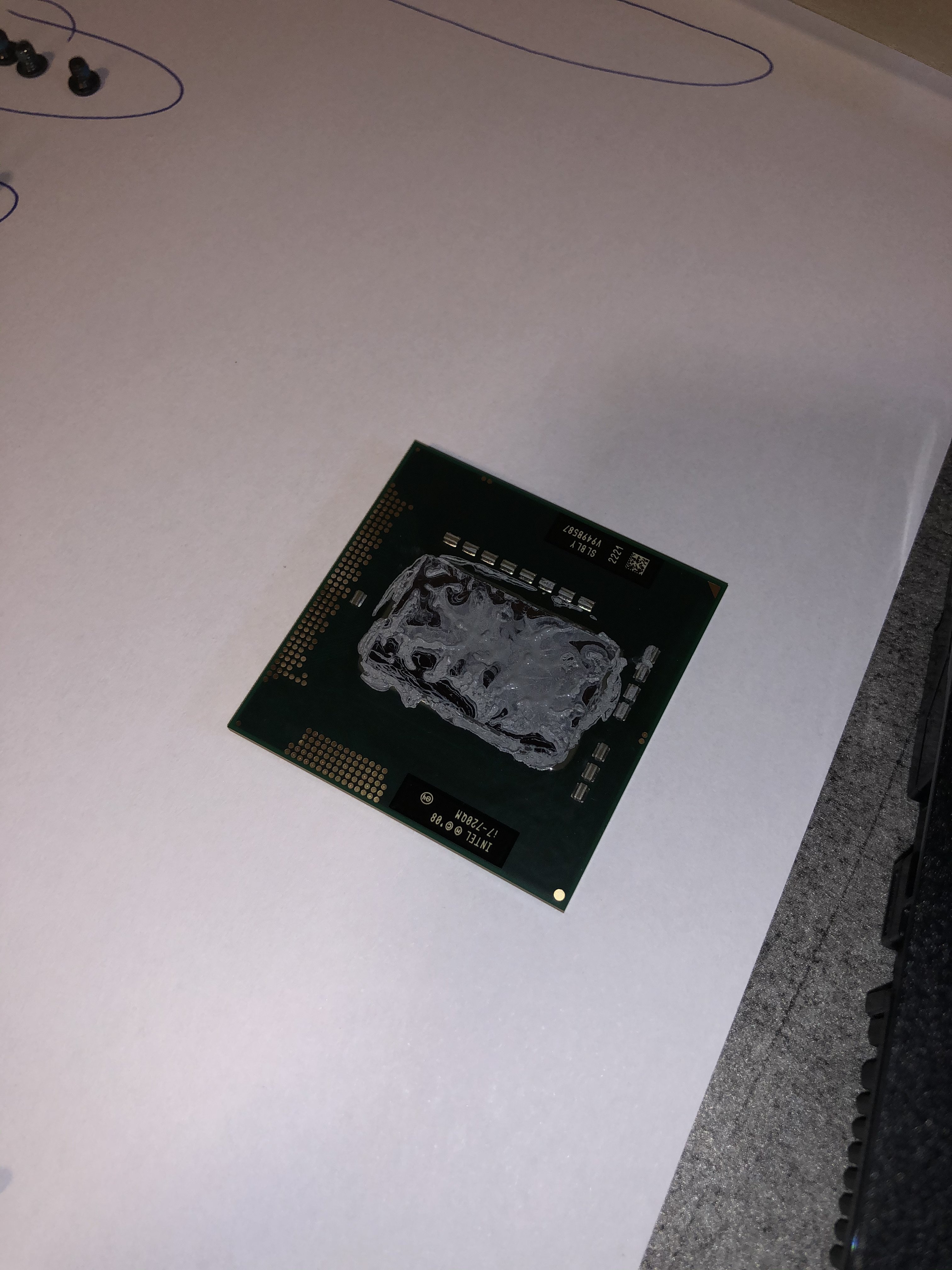

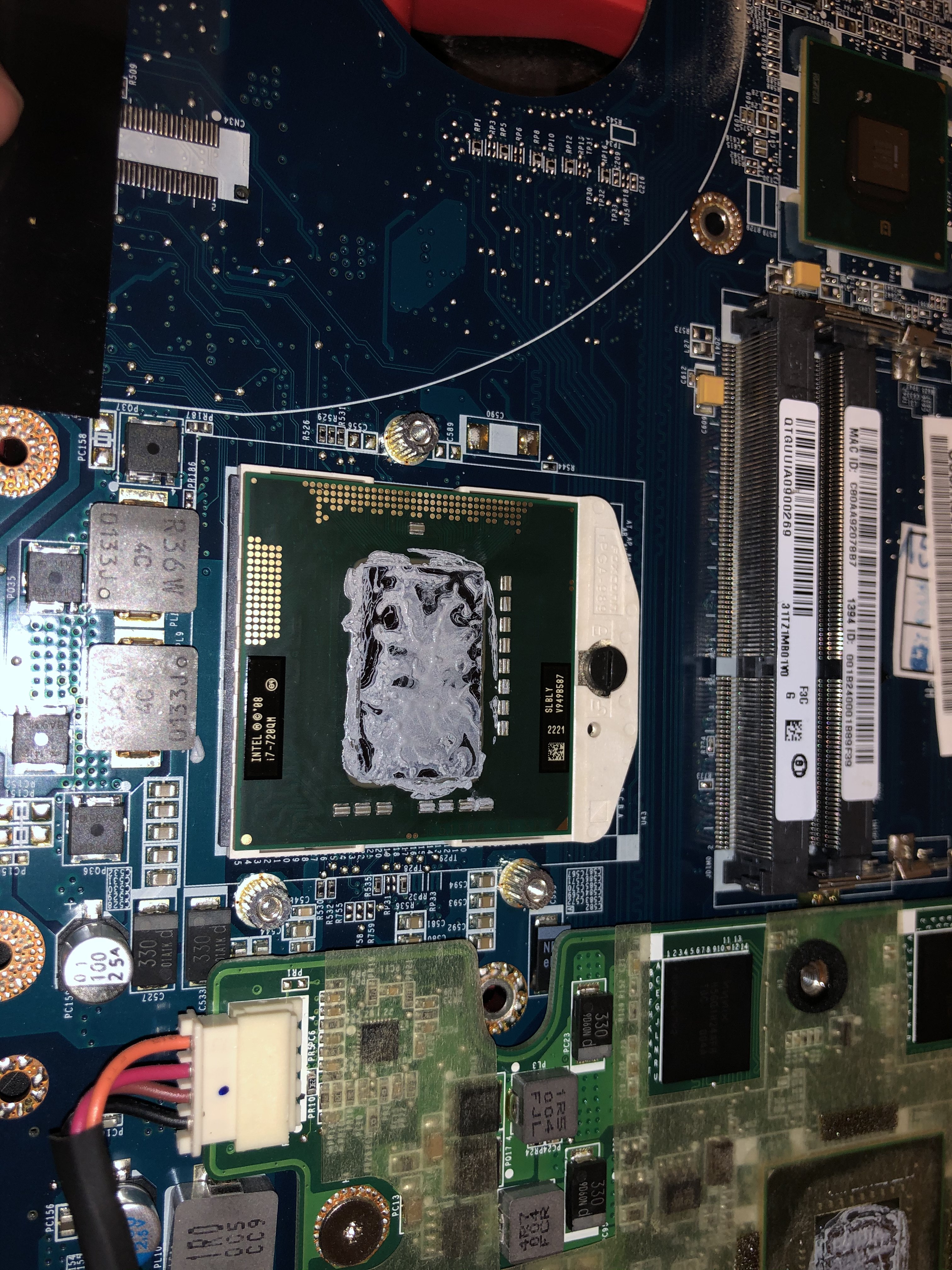

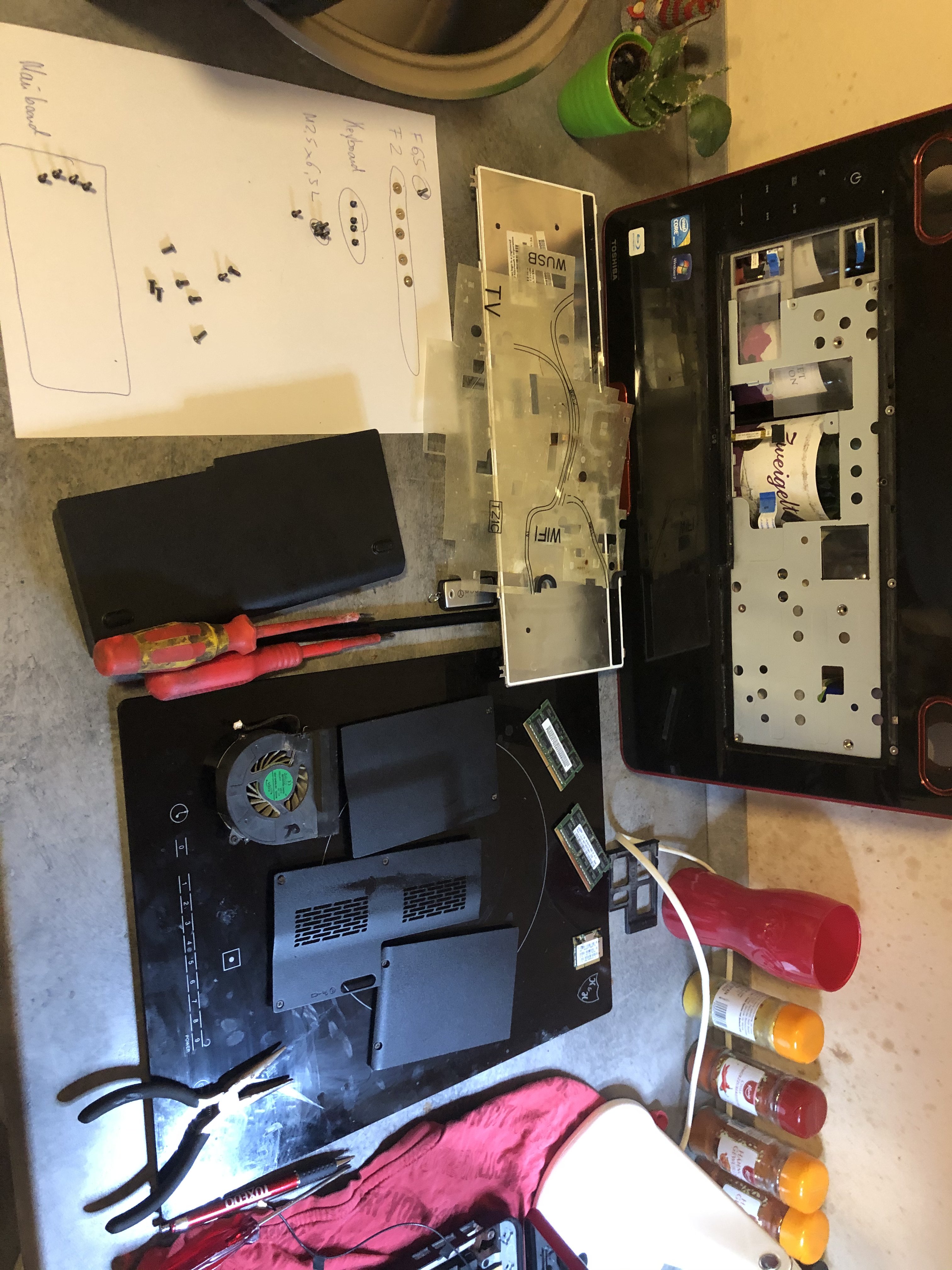

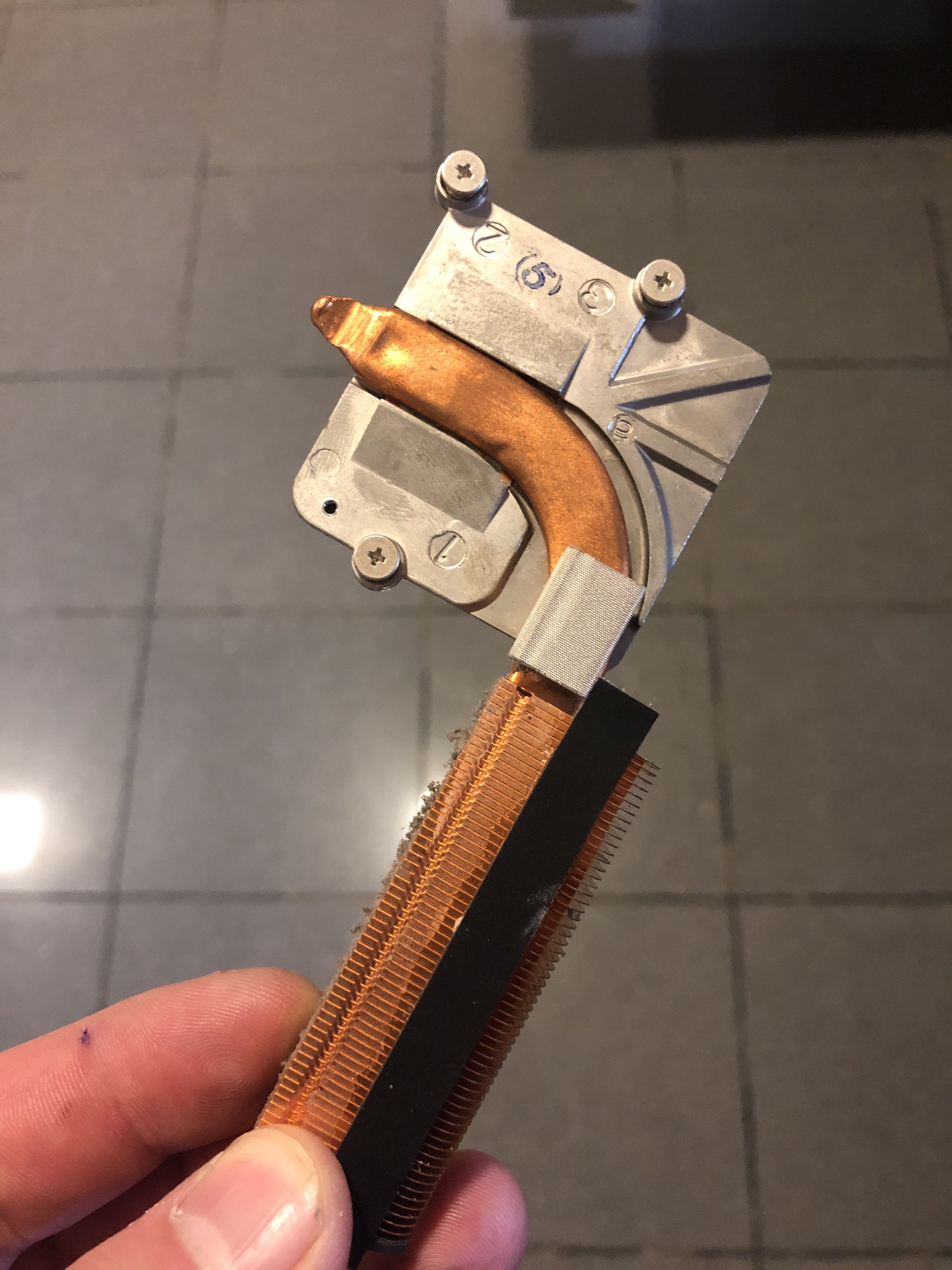

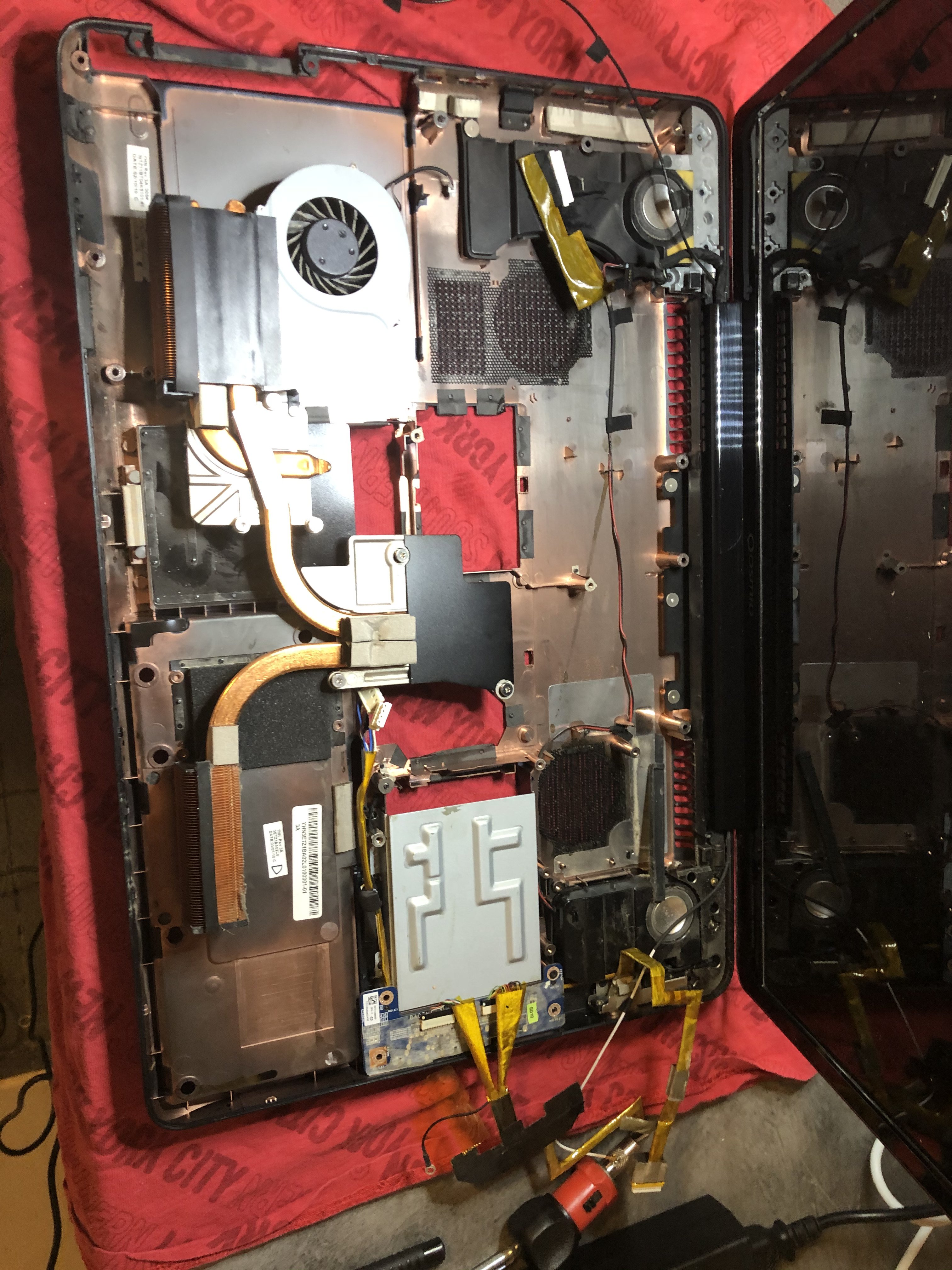

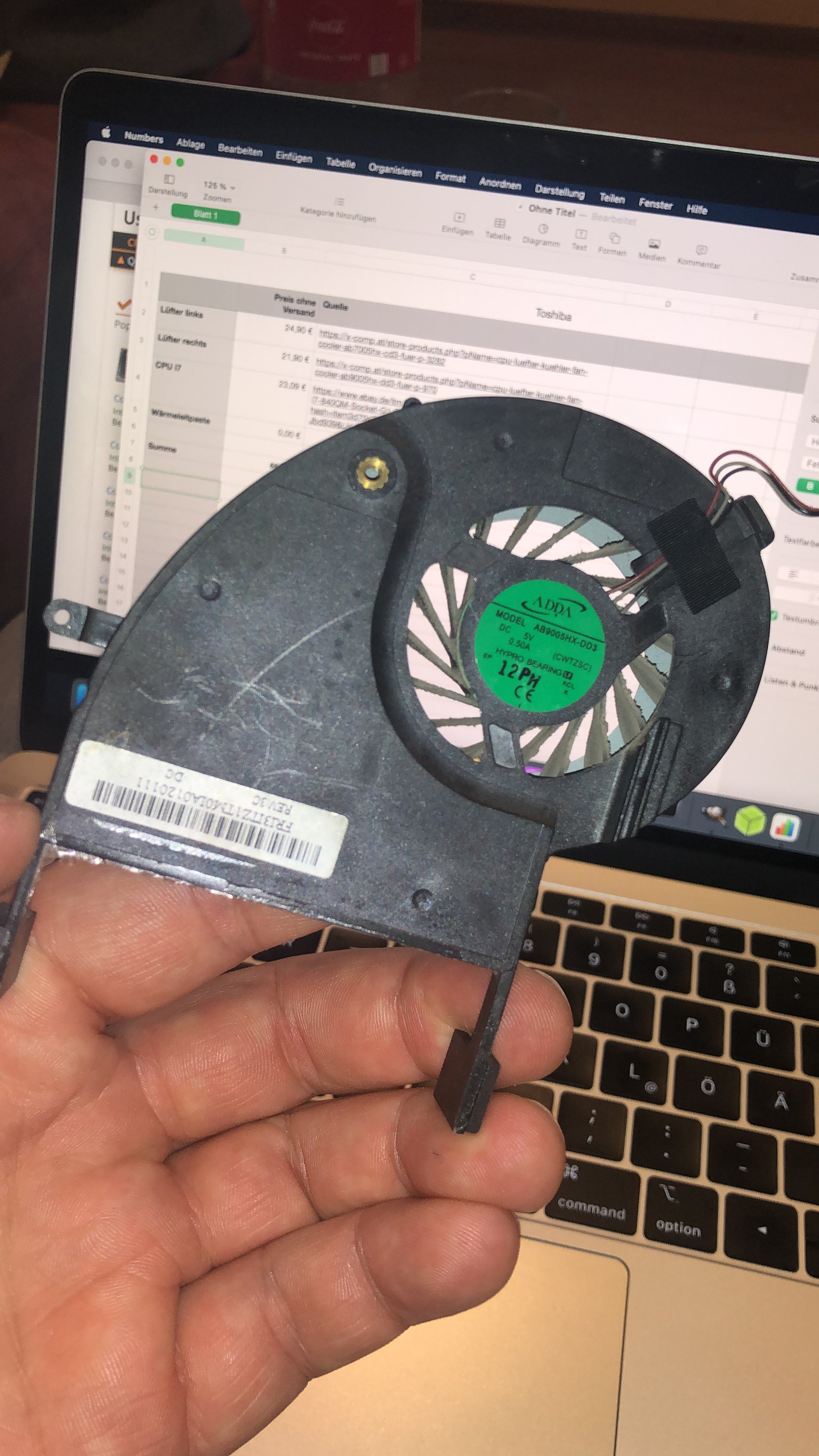

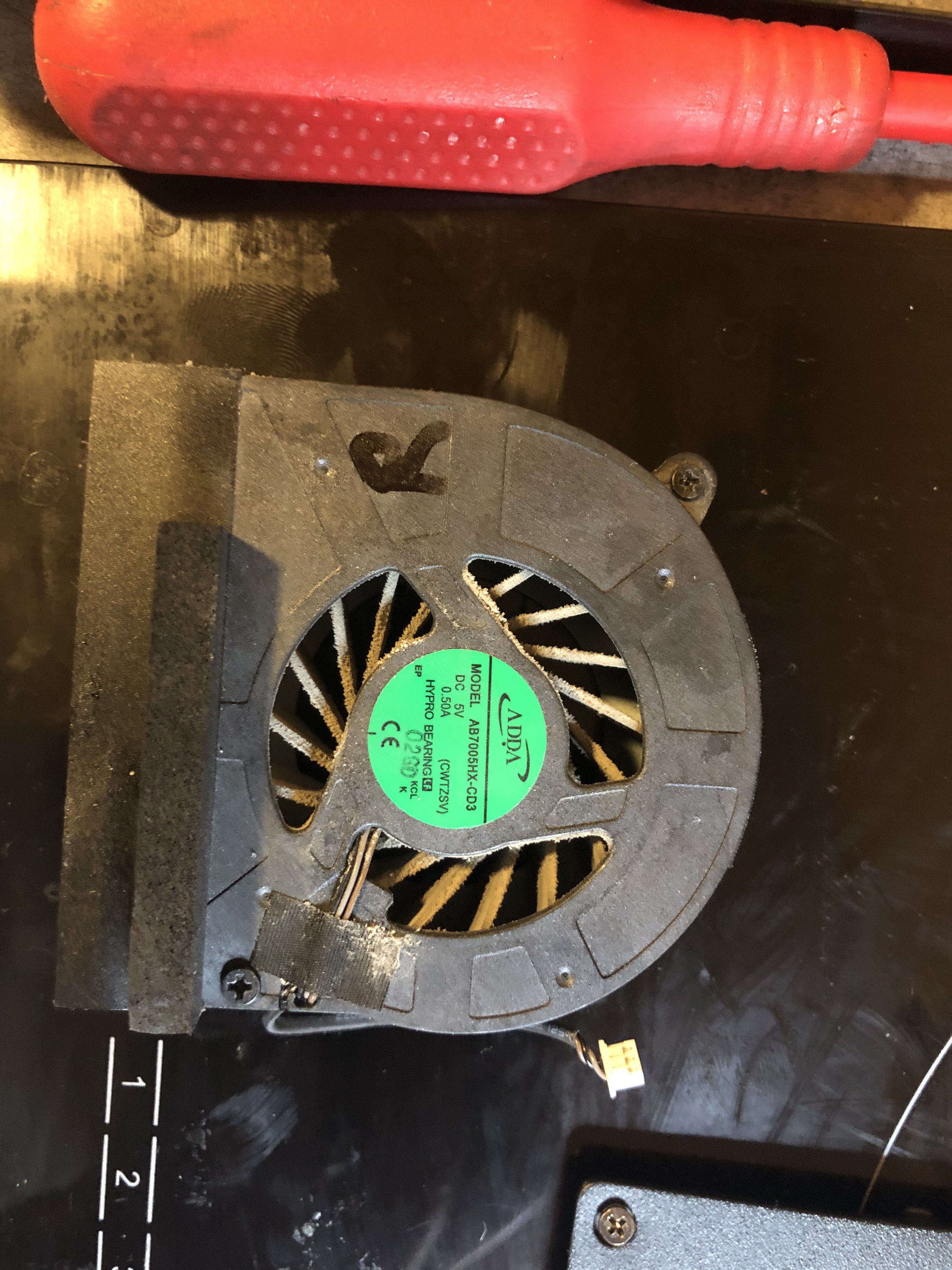

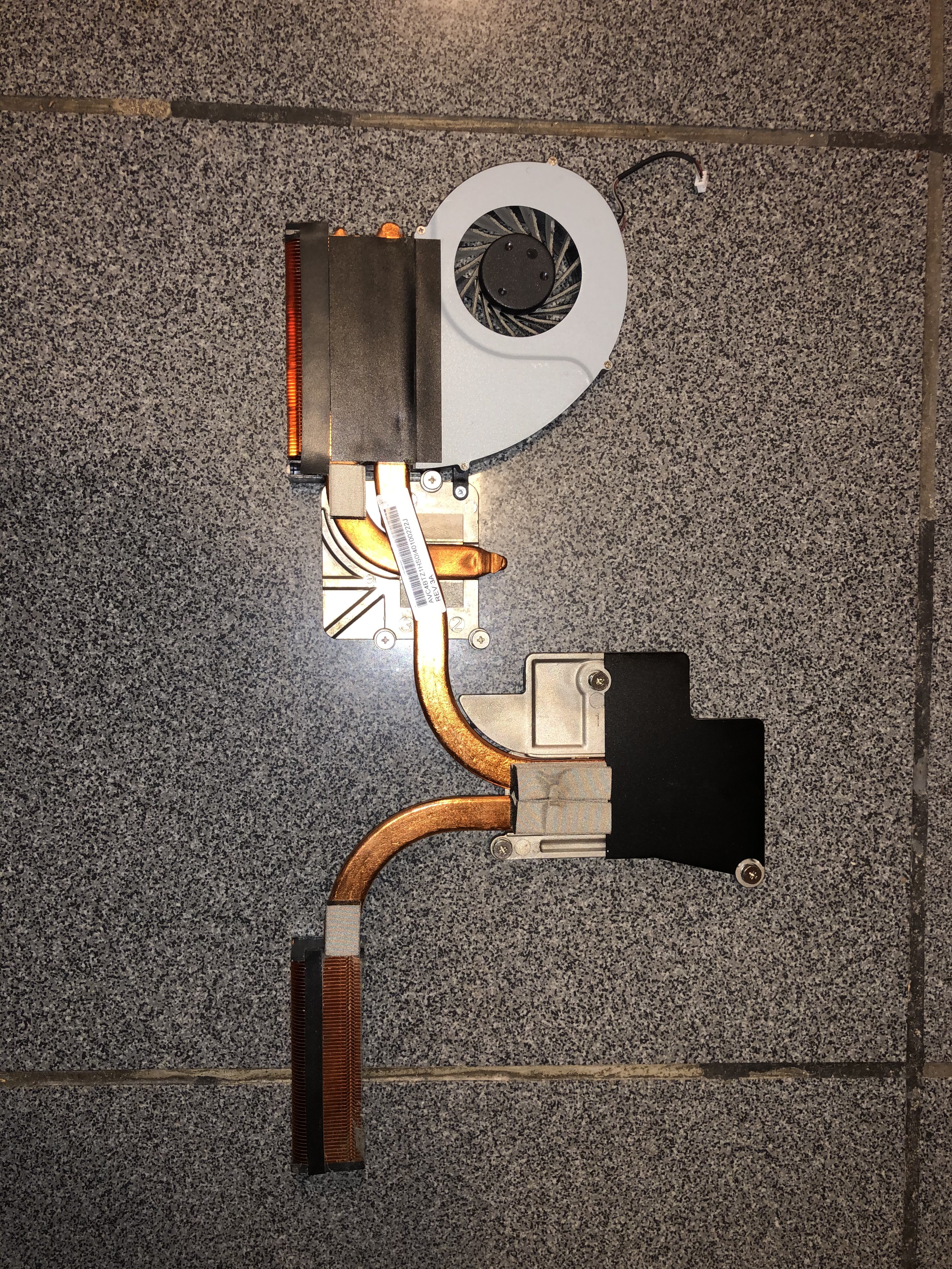

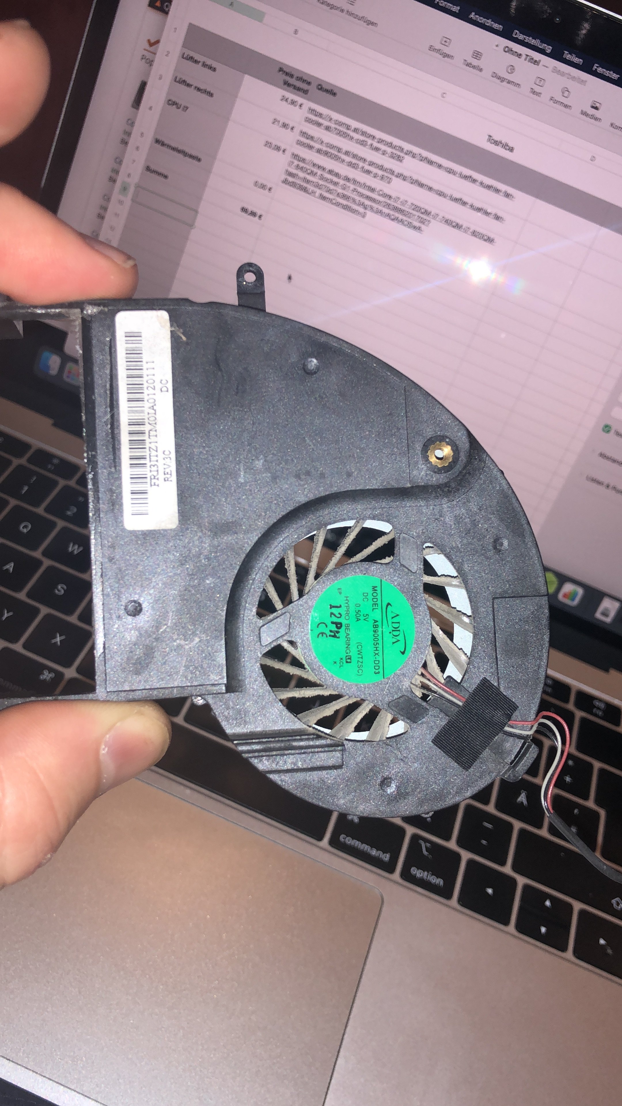

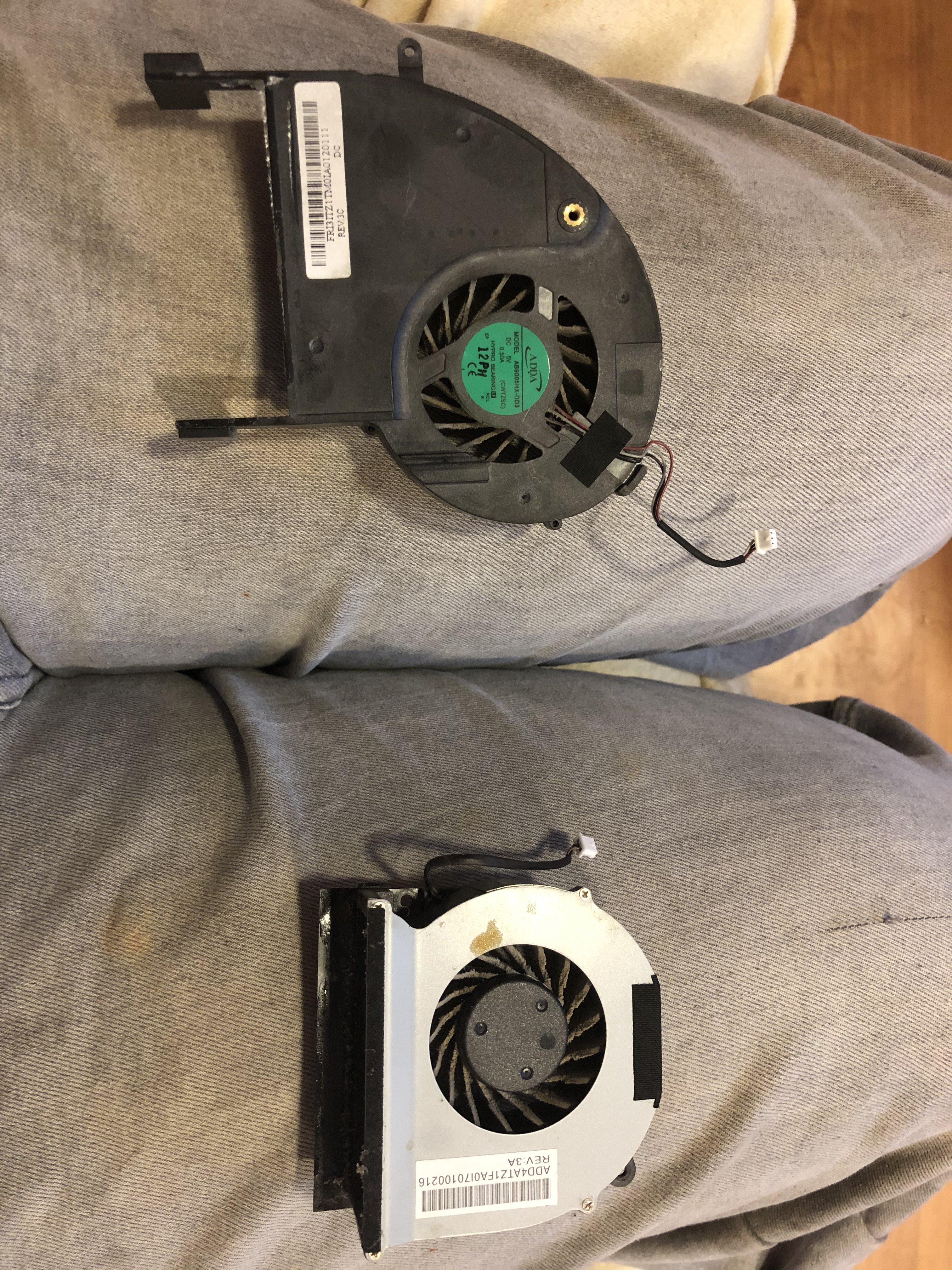

Bisher habe ich gemacht:
1. Das Kühlsystem ausgebaut und geprüft. Die Kühlkörper lagen sowohl auf CPU als auch auf GPU sauber und mit gutem Kontakt auf
2. Die zwei verbauten Lüfter an ein 5-V-Netzteil angeschlossen, die Lüfter drehen bis auf volle Drehzahl hoch und laufen scheinbar bis auf einige Lagergeräusche normal
Jetzt im Moment ist meine Vermutung, dass das Mainboard defekt ist und die Lüfter nicht mehr sauber ansteuert - kann sowas sein?
Weiß jemand Rat, wie ich die CPU-Temperatur wieder in normale Bereiche bekomme? Ich möchte nur ungerne zwei neue Lüfter und eine neue CPU anschaffen um am Ende festzustellen, dass etwas komplett anderes defekt ist...?
Oder: Zeigt Memtest86 falsche Werte an und die CPU wird beim Speichertestlauf gar nicht so heiß?
Anbei zahlreiche Fotos vom Laptop, vom Zerlegen, und auch ein Zeitraffer-Video vom CPU-Temp-Anstieg.
