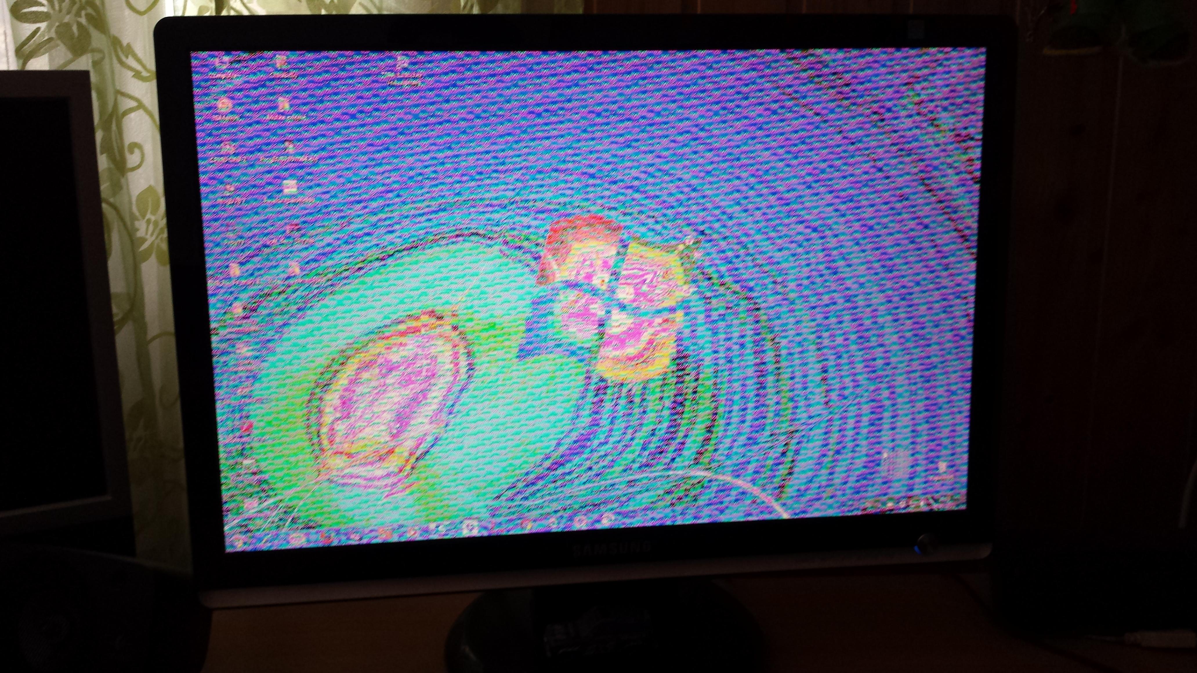

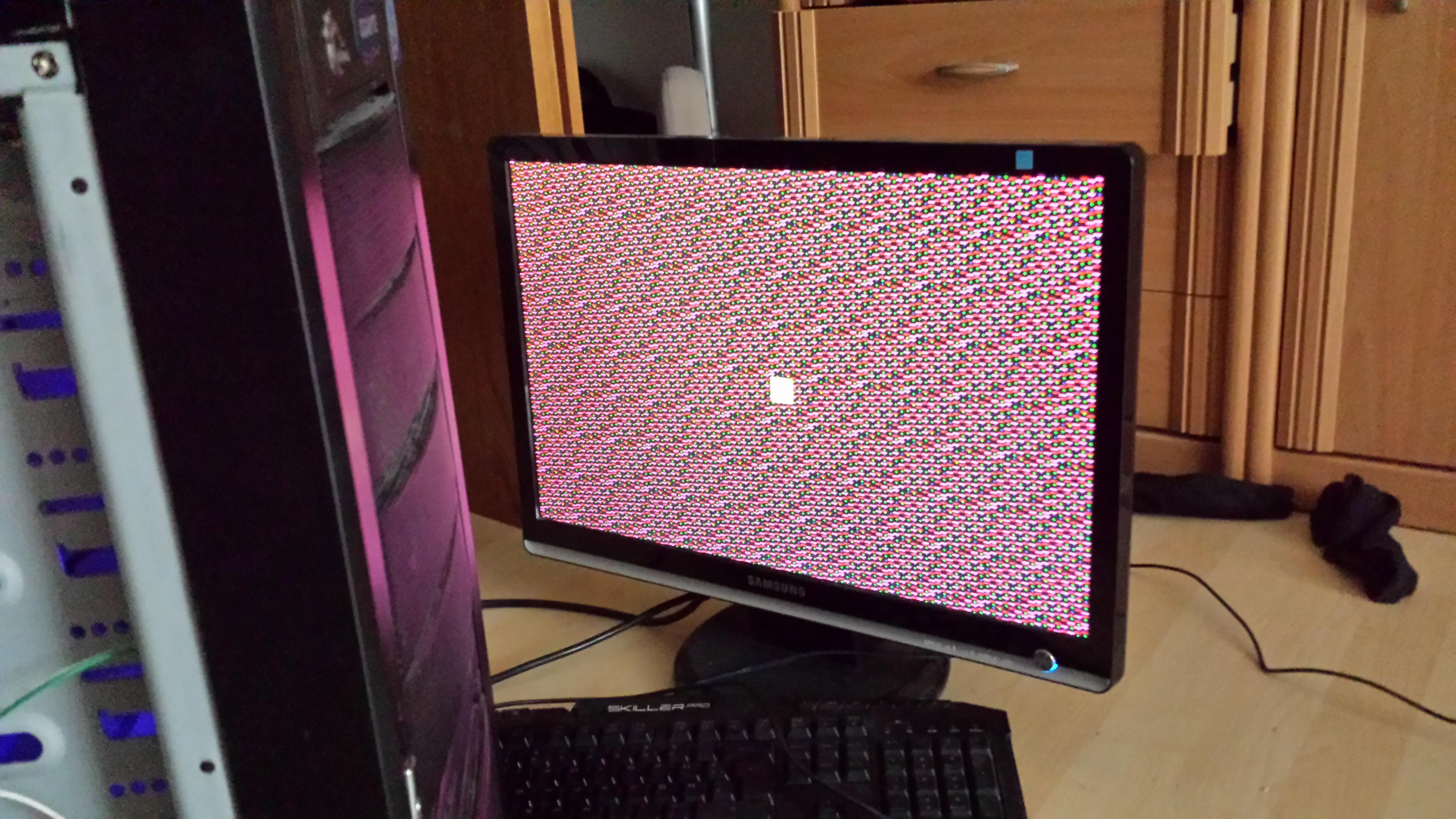

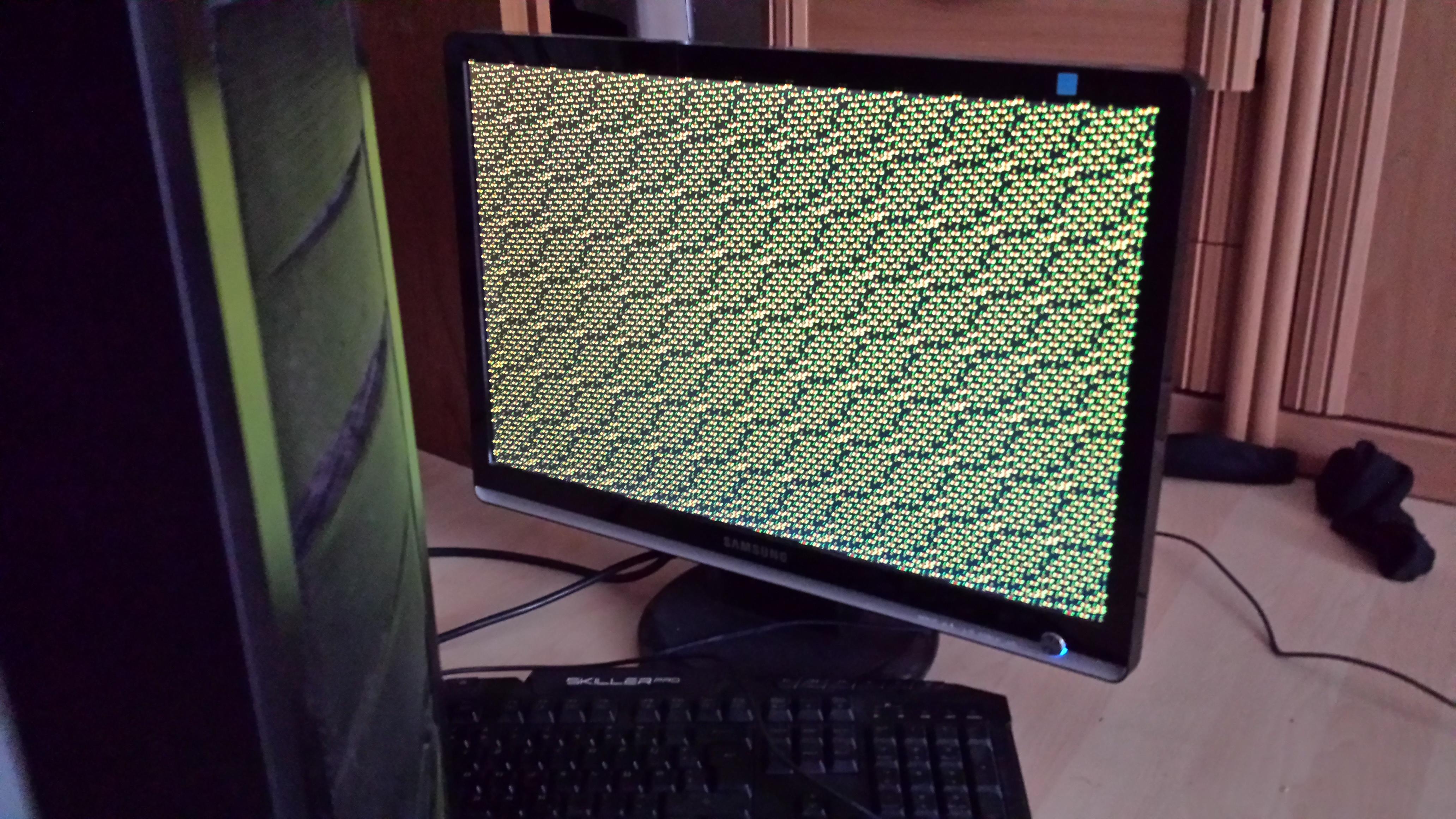

Screen von Direkt nach Willkommensscreen:
Screen nach kurzer Desktopanzeige:
Screen bei erster Aktion:
Ab und zu schaut der Pixelbrei nach erster Aktion auch aus wie bei den 2 vorhergehenden Bildern...
Ich wäre sehr Dankbar wenn mir jemand sagen könnte woran das liegt. Graka? Prozessor? Ich hab nicht die geringste Ahnung :(
Welchen Benchmark hast du laufen lassen? Die können schon eine Grafikkarte ins Nirvana schicken....
Sieht aus wie RAM Probleme, da wird wahrscheinlich nur noch Backen helfen, aber meistens ist das auch keine Dauerlösung. Da es eine uralte Grafikkarte ist, ist es noch zu verschmerzen. Hole dir eine günstige, gebrauchte Karte von Ebay und Ruh ist. 3DMark, Futurmark usw. fordern der Grafikkarte schon einiges ab. Wenn du nicht so agressiv testen möchtest, dann nimm lieber den Unigine Benchmark.
https://www.computerbase.de/forum/threads/kann-furmark-meine-graka-zerstoeren.699827/
Anderen Monitor testen. Wenn es da auch auftritt, dann ist es die Grafikkarte. Hatte schonmal denselben Effekt, da waren 2-3 Kondensatoren vom Monitor schuld.
Ah, ok, dann muss es Grafikkarte sein. Monitor schon mal gewechselt ohne Erfolg... :(
Danke für die schnelle Antworten
Schon ein anderes GraKa- Kabel probiert? Wenn ja, würde ich auch auf die GraKa tippen. Dann halt mal wenn möglich eine von nem Kumpel ausprobieren.
