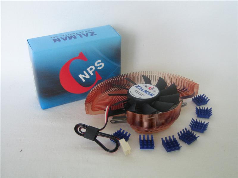

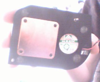

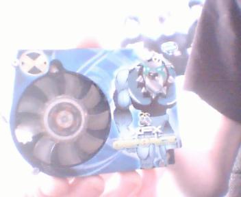

Die kleine Spiecherkühler passen nicht drauf sie ecken all am vf700 an. Das liegt am aufbau der Karte. Mein Garfikartenspeicher wurder aber auch nicht druch meine altenkühlerer gekühlt nicht gekühler(siehe Bildler des alten kühlers.). Und die Gpu verträckt den Tackt. Ich könnte noch höher gehen aber ich lass denn so auf 605/805MHz.

Ich bin mir jetzt sicher das es am speicher leibt das der nicht rchtig gekühlt würd. Ich such daher jetzt nach flachen speicher kühler. der nicht am Kühler selber aneckt. Zu not werde ich dnn Zalhman speicher küher ein bilschen ab egen müssen.

Der Speicher wird indirekt von dem Lüfter mitgekühlt da sie unterhalb des Lüfters sind.
Deswegen kriegst du die Speicherkühler auch nicht unter den Zalmann-Lüfter.

Sieht stark danach aus als würde der Lüfter die Speicher mitkühlen.
Das ist eine XFX 7600GT aber ob es genau deine ist weiß ich nicht.
