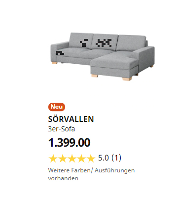

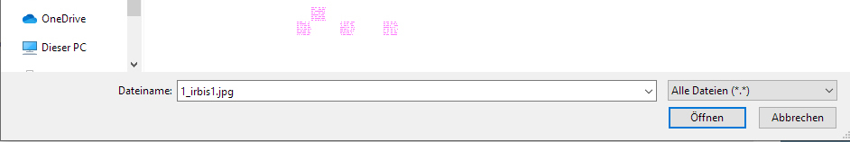

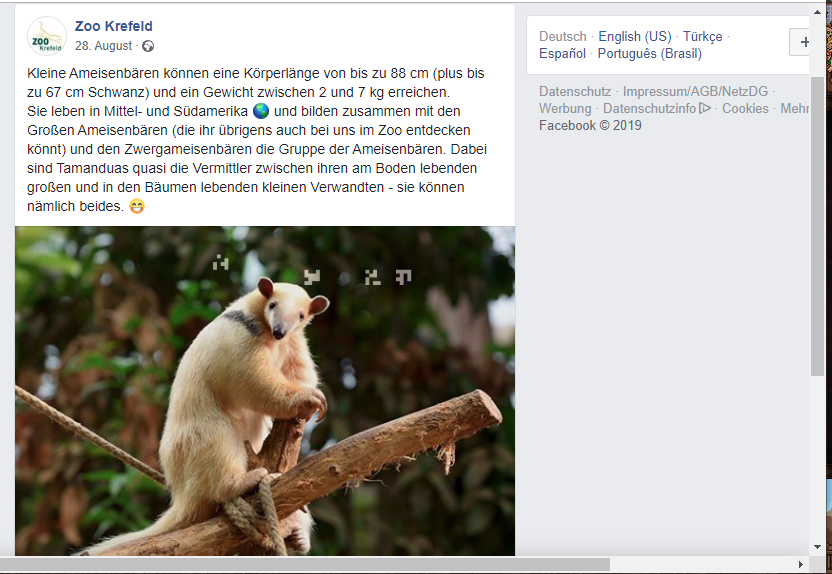

vielleicht kann mir einer helfen. Ich habe seltsame Pixelfehler auf 2D Grafiken. Sobald einmal ein Bild falsch gerendert wurde, bleibt es so. Beim Tabwechsel im Browser, beim scrollen, wie auch immer. Man sieht dass das "Objekt" kaputt ist.
Ich vermute das Problem könnte damit zusammen hängen, dass ich manchmal Performance lags habe, also alles wird recht langsam.
Anbei ein paar Beispiel Screenshots. Was könnte die Ursache sein?

Willst du wahrscheinlich nicht hören, aber die Fehler deuten auf sterbenden Grafikkartenspeicher hin.
Bleiben die Fehler an der selben Stelle auf dem Bildschirm oder wandern sie mit mit dem Bild?
Ist das für ist schlecht? Die Grafikkarte ist relativ neu.
Kann das auch durch zu wenig Strom passieren?
