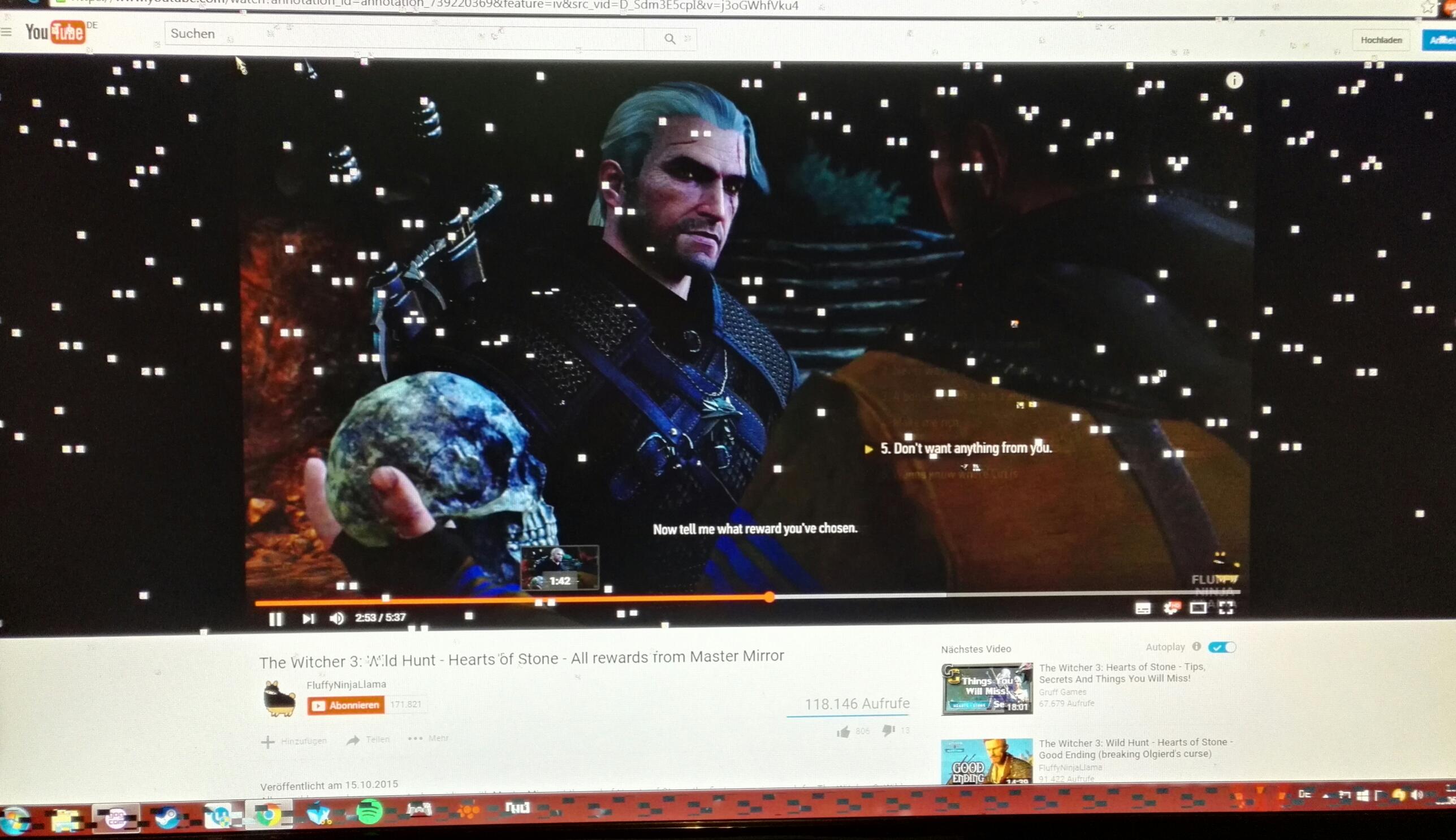

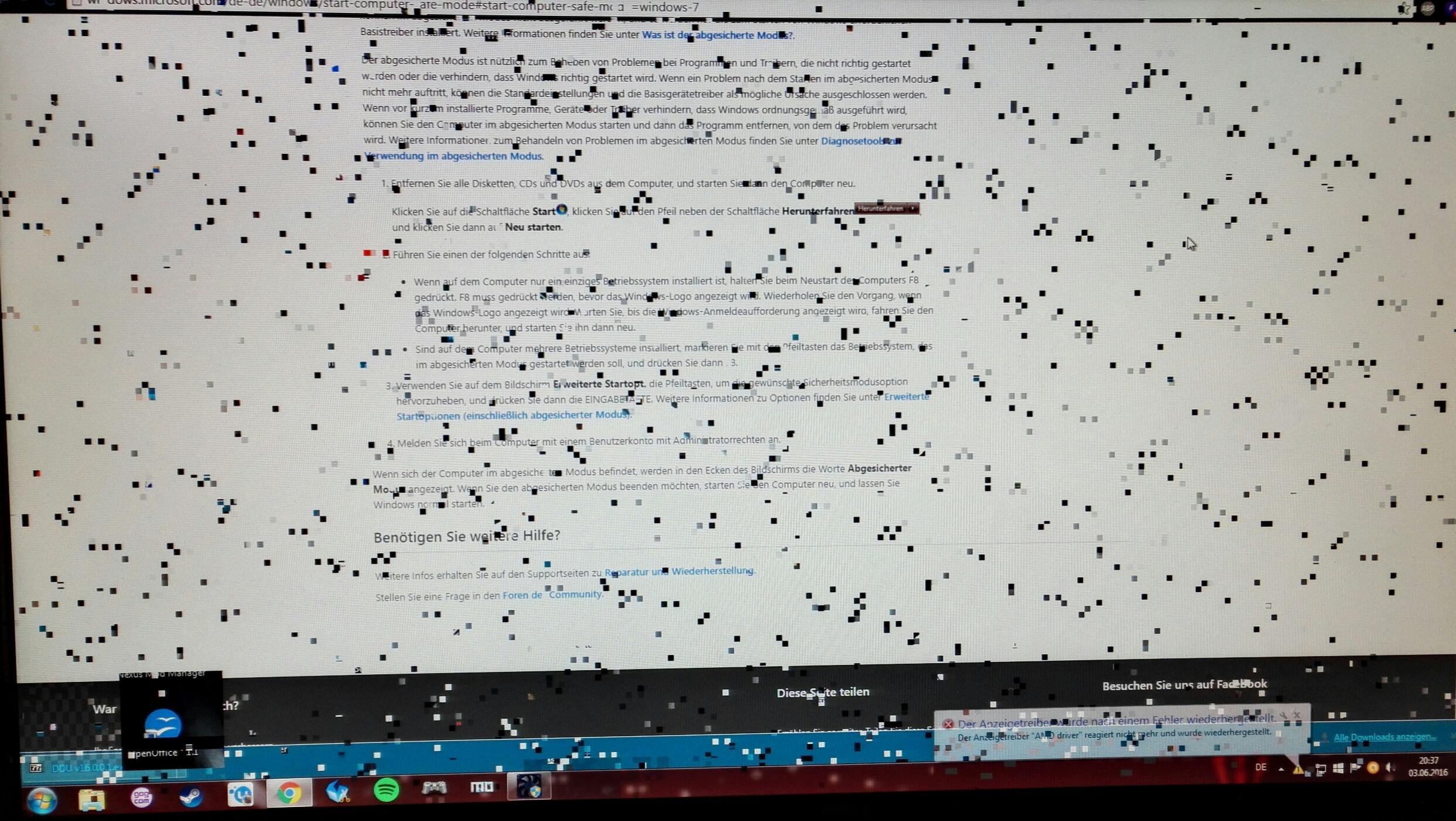

Nun aber zum eigentlichen Problem, als ich mir heute nach einem Blackscreen beim Witcher 3 zocken Videos Auf YouTube angesehen habe, da mein Computer wohl nun schon bei offenem Gehäuse schlapp macht, bekam ich plötzlich viele weiße und auch schwarze Pixel auf dem Monitor zu sehen, der Ton lief weiter, das Bild fror ein.
Mit öffnen des Task Managers konnte ich das einfrieren beenden, es kam die Meldung von Windows, dass der AMD Anzeigetreiber nicht mehr funktioniert habe. Habe also sämtliche AMD Treiber deinstalliert, nur den AMD anzeigetreiber neu installiert, nun stürzen alle getesteten Spiele (Fallout 4, Witcher 3, Dishonored, Dying Light) noch im Startmenü ab, begleitet von Massen von schwarzen und weißen Pixeln auf dem Monitor.

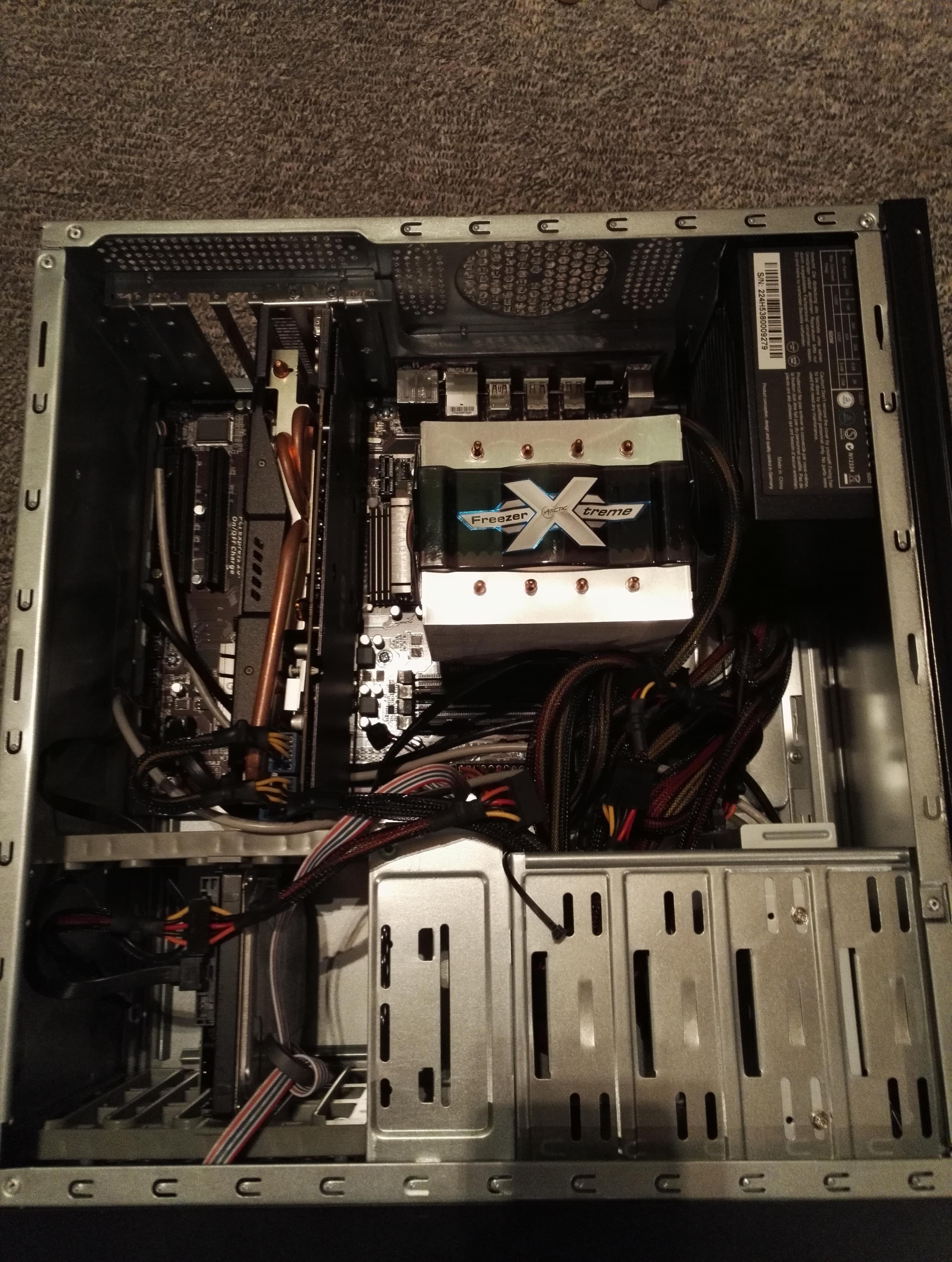

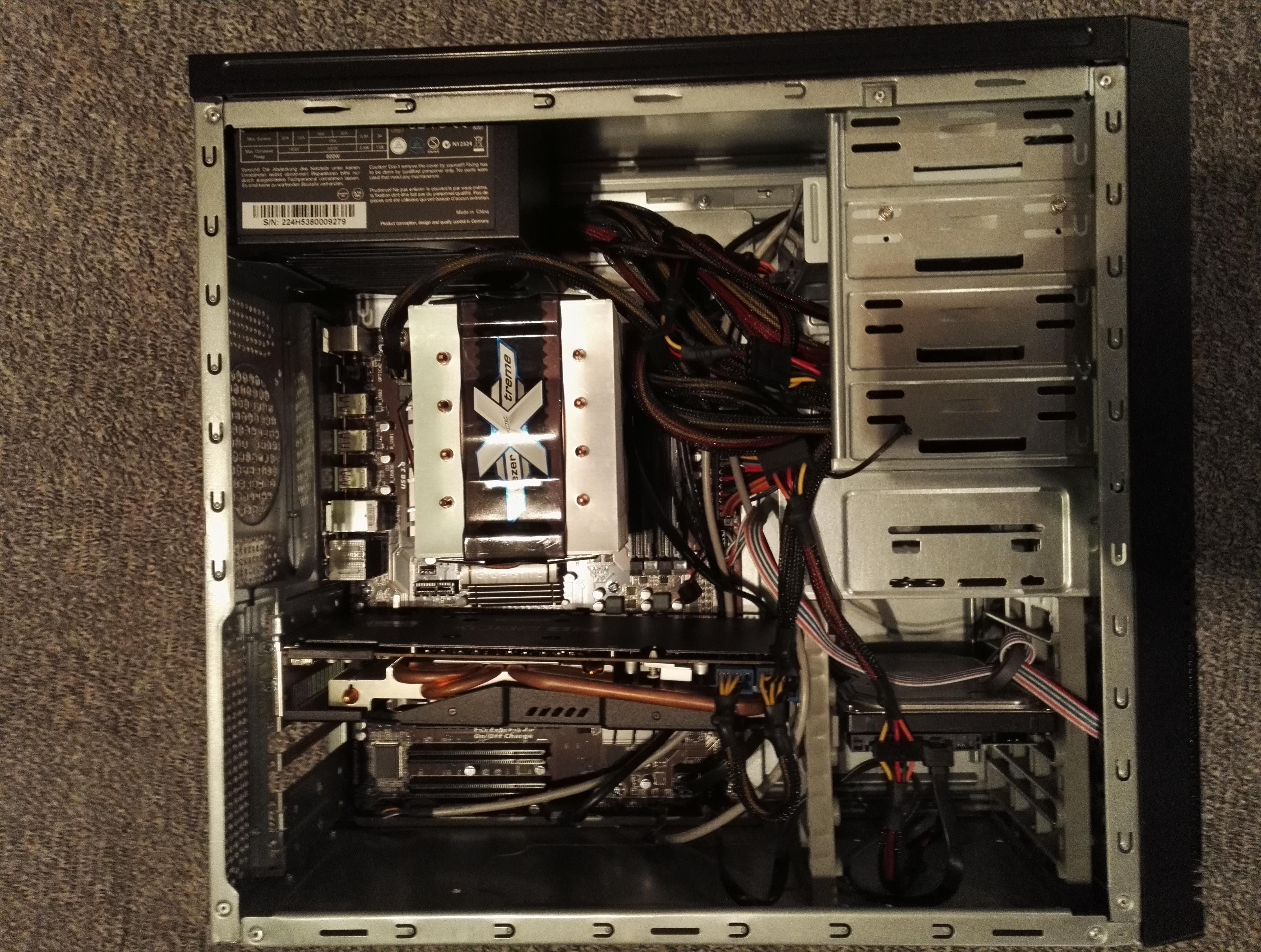

Schätze mal schlechter Gehäuseairflow + eventuell vertrocknete WLP auf der GPU. Mach mal ein Foto vom Gehäuseinneren, Fotos kannst du hier im Forum hochladen.
Das Symbol anklicken wenn du einen Post machen willst.
Auf dem einen sieht man noch wie es das erstmal im Browser passiert ist, in dem anderen wie es dann später noch aussah.

Den PC habe ich mir übrigens vor knapp 1,5 Jahren mit Beratung eines PC Fachgeschäfts zusammenstellen und zusammenbauen lassen, der Aufbau wurde also bis auf ein neues NT nicht verändert.
Nice, da waren ja Profis am Werk wenn ich mir den Kabelsalat so ansehe. Am besten demnächst informieren und selber zusammen bauen/zusammen stellen. Dafür gibt es das Internet.;)
Den Bilder nach zu schließen ist der Grafikspeicher am Arsch.
Ein paar Lüfter würden dem Case und deinen Temperaturen auch helfen. Die GPU lief vermutlich solange grenzwertig auf hohen Temperaturen, das ist eig. kein Wunder dass die irgendwann nicht mehr will.

Und ja genau diese Pixelfehler deuten auf defekten Vram hin. Hatte ich damals bei meiner 3870x2 genauso, immer mehr werdend.
Und das leidige Thema PC Läden ... die machens oft mehr schlecht als Recht. Dir den PC so zu verkaufen ist eigentlich ne Frechheit.
Bevor du aber an neue GPU etc. denkst, solltest du definitiv einen Hecklüfter verbauen und mal prüfen ob wenigstens Vorne einer sitzt. Oder gleich ein ordentliches Case in dem Wisch mitnehmen.

Gehäuselüfter sind bei mir gar keine drin, als ich den PC gekauft habe wusste ich da leider auch noch nicht so viel von, hab deswegen nie nachgefragt...

Gar keine Lüfter ... oh mann. Am besten du betrittst den Laden nie wieder :). Woran das Problem damals lag lässt sich jetzt natürlich nicht mehr wirklich sagen. Kann auch einfach ein Treiberprobem gewesen sein.
