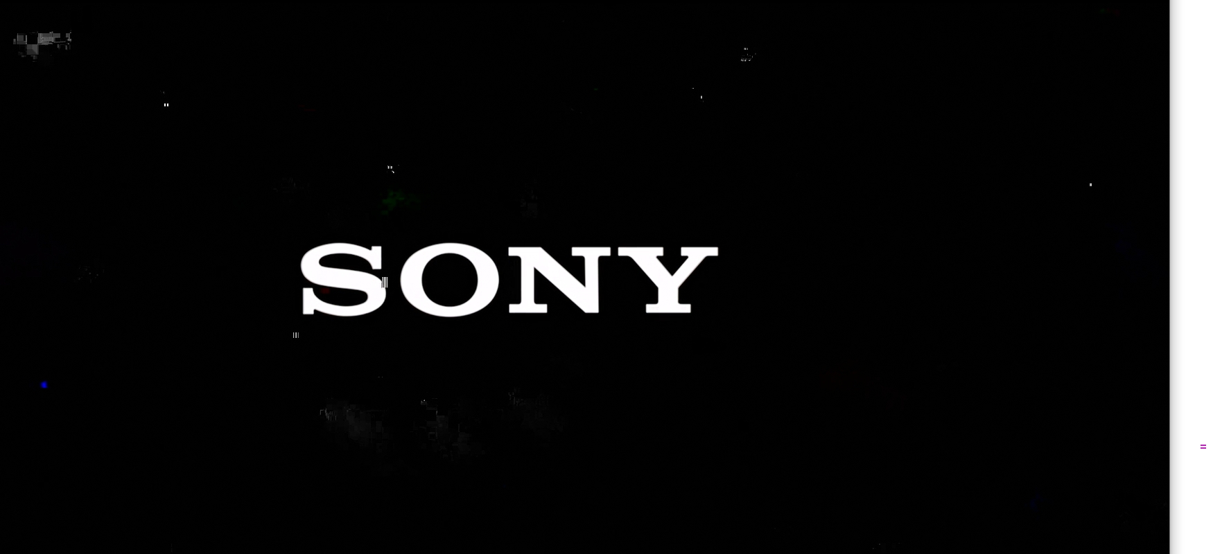

Ich habe mir vermutlich meine Graka zerschossen oder zumindest ein Teil davon.
Hatte gestern "Star Wars Jedi - Fallen Order" ca. 1,5h angespielt. Anschließend gab es mitten im Spiel kurz einen Lila Pixelbrei. Als ich den PC erneut startete, kamen dann sowohl bei einem 1080p Film als auch bei jedem anderen gestarteten PC-Spiel diese vereinzelten Pixel zum Vorschein, siehe Bild.
Auf der normalen W10 Desktop Oberfläche oder im Browser habe ich keine Probleme.
Ich habe leider aktuell keine andere GPU, um zu testen.
Auf dem PC ist die neueste W10 Version (1909) und die neuesten AMD-Treiber (Radeon 19.2.3) installiert

Vom Bild her würde ich auch auf einen Defekt des HBM Speichers tippen. Am Desktop taktet der ja extrem niedrig, daher gibt es dort wahrscheinlich keine Pixelfehler. Vermutlich schafft der Speicher seinen Referenztakt nicht mehr. Die Karte wirst du wohl auf Garantie tauschen müssen (sofern noch vorhanden).
In der Zwischenzeit könntest du versuchen den Speicher zu untertakten. Vielleicht verhindert das die Pixelfehler.
Probier mal Software 19.12.2 aus.
19.12.3 zuerst komplett runter.
Lila-Bildschirm ist aus Erfahrung ein Softwareproblem.
Wenns nicht hilft, dann haben die Vorredner recht. Hardwarefehler.
