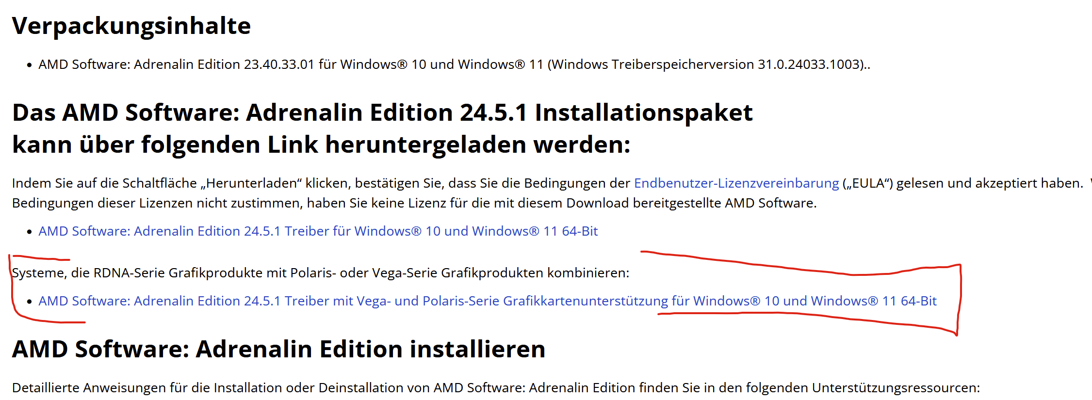

https://www.amd.com/de/resources/support-articles/release-notes/RN-RAD-WIN-24-5-1.html
Hast du hier mal ein wenig runtergescrollt ? Da wird dein Problem glaub ich beschrieben mit einer Lösung
Hast du hier mal ein wenig runtergescrollt ? Da wird dein Problem glaub ich beschrieben mit einer Lösung Anhang anzeigen 1491776

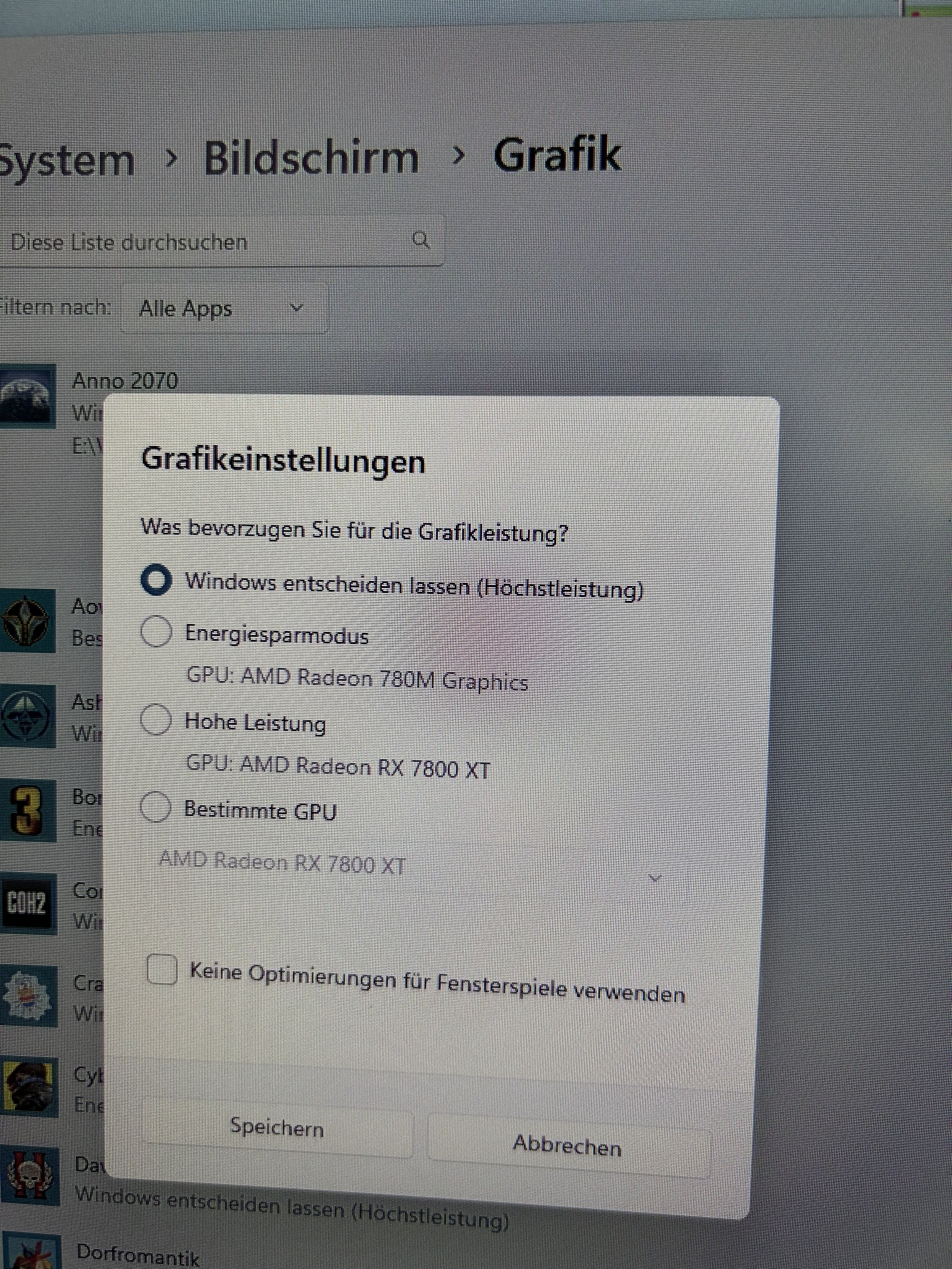

welche dieser beiden gpu‘s für ein Programm genutzt wird kann windows selbst entscheiden. im Normalfall benutz windows die gpu wo ein monitor dranhängt.
Man kann aber auch selber aktiv werden und eine gpu für ein bestimmtes programm festlegen.

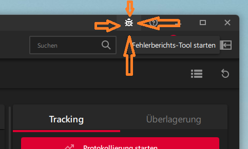

ok. Dann mach einen crash bericht über den Adrenalin treiber für AMD. Vielleicht liest das ja einander von AMD.
@Northstar2710 Habe ich leider noch nie gemacht. Hast du eine Anleitung zur Hand?
@Thunfischsalat
da gibt es oben rechst im Adrenalin Treiber ein kleines Alarm symbol. Einfach draufklicken, dann öffnet sich ein Fenster wo du deine Angaben zum Problem machen kannst. Du kannst auch dateien anhängen die den Fehler zeigen oder beschreiben. Dann einfach auf senden.
Persönlich glaube ich, das dies noch viel zuwenig User machen.
