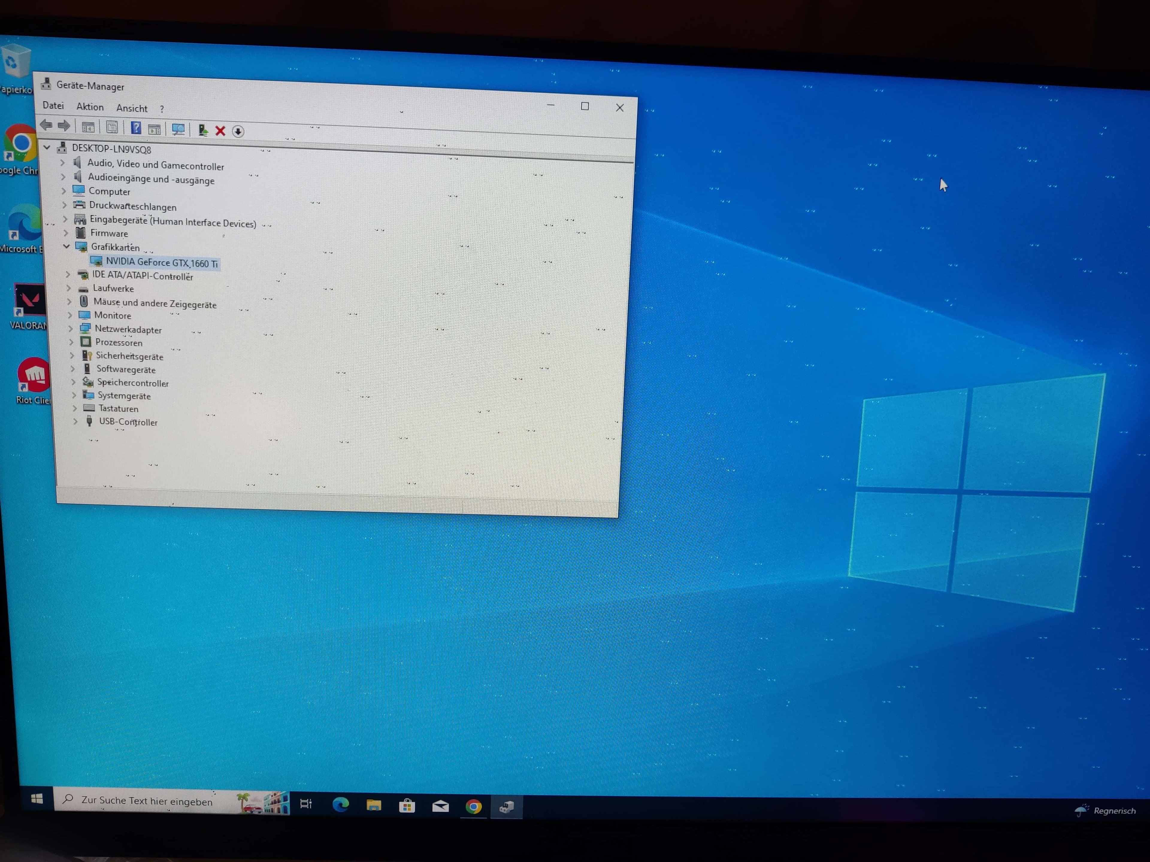

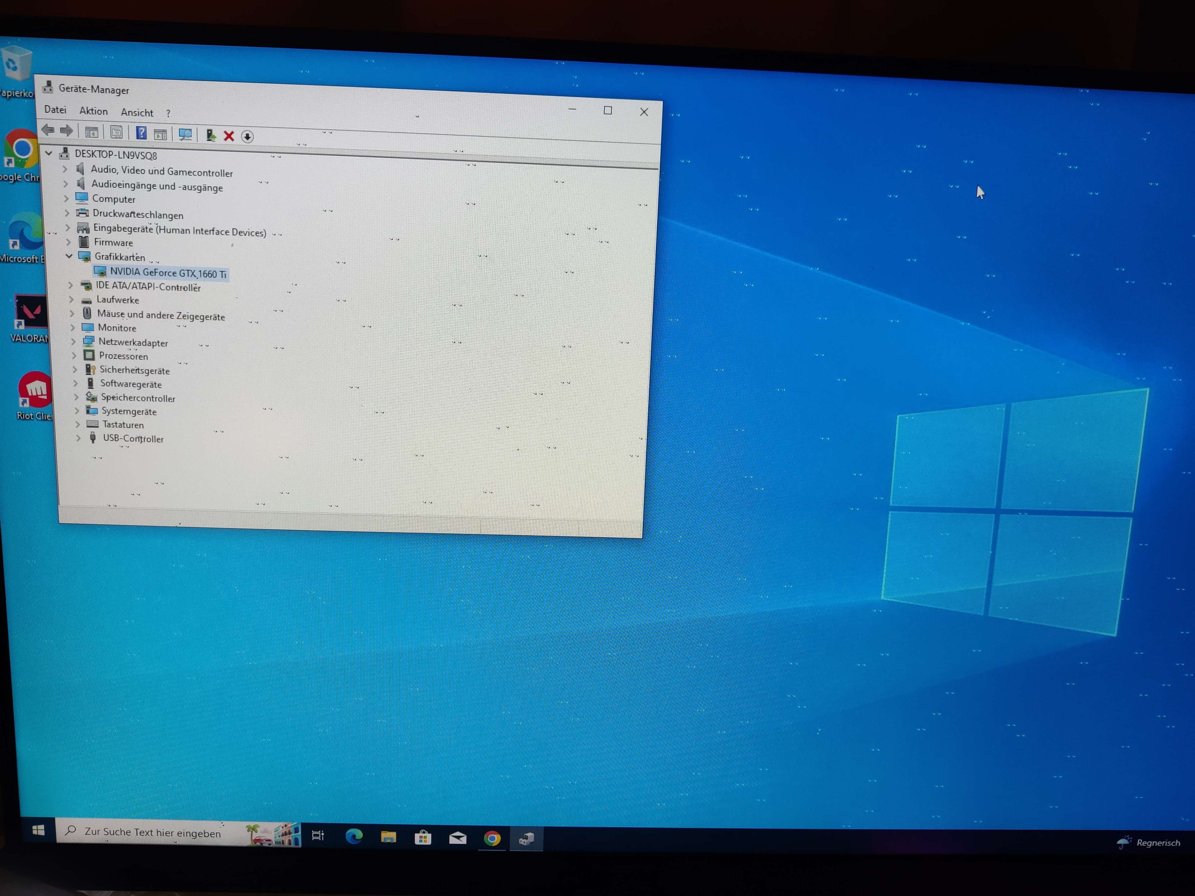

Während des spielens ist das Spiel abgestürzt und hatte einen Treibererror gegeben. Nach dem wiederholten starten des Spiels ist der PC eingefroren und ich habe ihn neugestartet. Nach dem Neustart war der ganze Bildschirm voller Pixelfehler und um neue Frames zu laden gibt es immer zwischendurch einen Black-Screen, sodass der PC kaum noch benutzbar ist.
Ich habe zunächst Windows komplett neu installiert, in der Hoffnung der angezeigte Treiberfehler vom Spiel lässt sich so lösen. Kurz nach der Neuinstallation lief der PC auch wieder richtig, allerdings als ich den Treiber der Grafikkarte wieder installiert hatte, kam es wieder zu den Pixelfehlern und Blackscreens. Anschließend habe ich alle NVIDIA Treiber mit einem Treiberentfernungstool gelöscht und dann sie wieder erneut installiert. Immernoch der gleich Fehler. Mittlerweile ist es so, dass ich, wenn ich die Grafikkarte im Gerätemanager deaktiviere oder die Microsoft Basic Treiber auswähle, den PC ohne Pixelfehler nutzen kann. Sobald die Grafikkarte mit ihren eigentlich richtigen Treibern aktiviert ist, kommt es zu den Fehlern. Hatte auch mal eine ältere Grafiktreiber Version installiert, aber auch das hatte nicht geholfen.
P.S.: Im Anhang befindet sich ein Foto mit den Pixelfehlern. Hoffentlich kann mir jemand helfen :).

Riecht leider nach dem "Klassiker": GraKa defekt
Grafikkarte wird zu warm ...oder Vram defekt..
Besser kühlen oder Mal säubern.. Takt runter..
Am Takt der Karte hatte ich nie was geändert, aber ich kann es mal probieren...
Durch die ständigen Black Screens etc ist es mir nicht möglich den Takt der Karte anzupassen. Wie kann es denn zu einer Überhitzung oder VRAM-Schaden der Karte kommen, wenn sie die ganze Zeit im default Modus gelaufen ist?
vermutlich ab Werk ein Problem. wärmeleitpad vergessen / verrutscht, Kühler fehlkonstruktion, defekter GDDR in der Resteverwertung.
wenn du noch Garantie hast, kannst du die karte über Garantie tauschen - mach die in dem fall bloß nicht auf.
Wenn die Karte aus der Garantie raus ist, kannst du die auch mal aufmachen und schauen, ob es da irgendwo ein offensichtliches Problem mit dem Kühler gibt.
