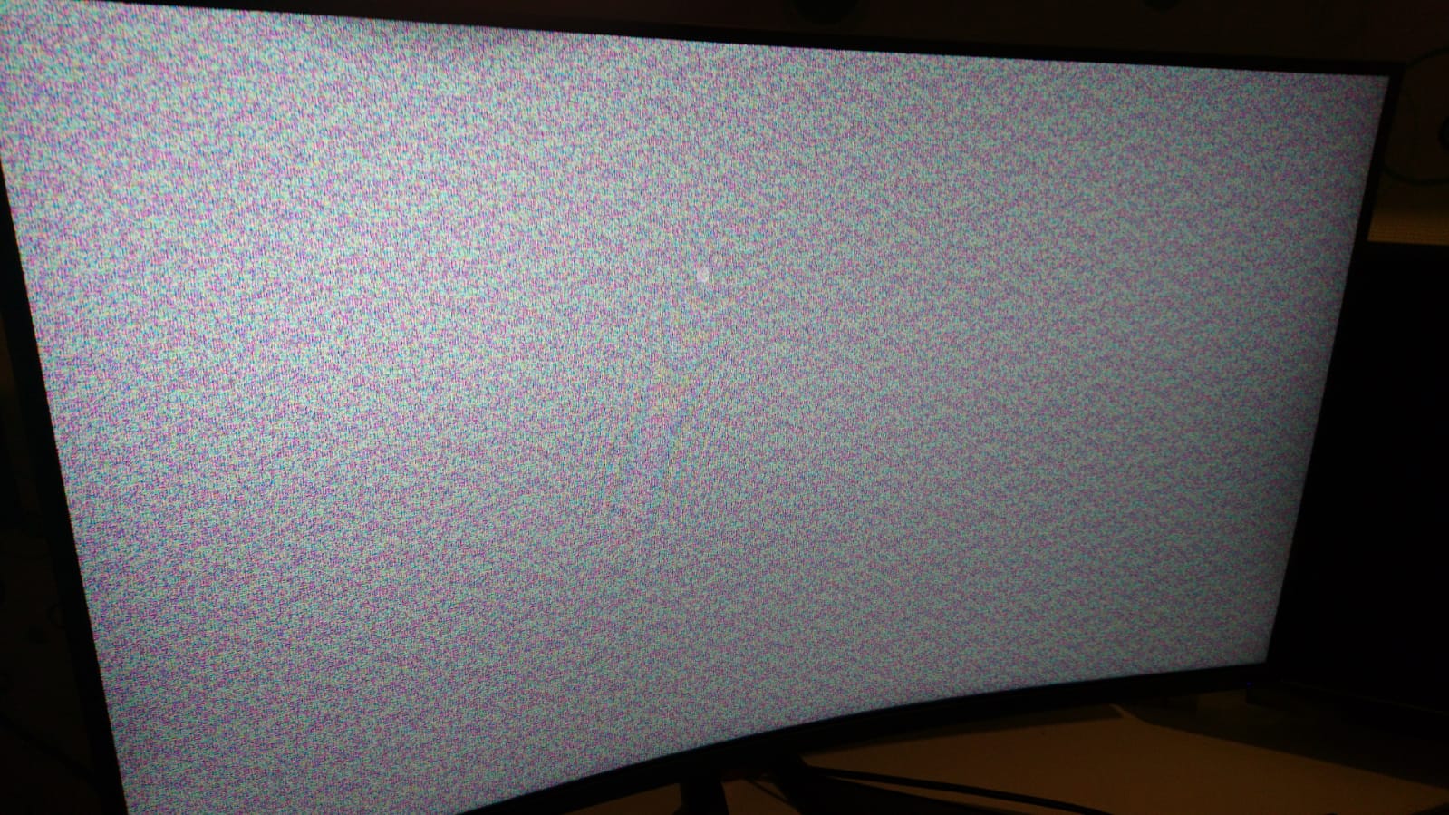

Hallo Liebes ComputerBase Forum,
heute kam meine Gigabyte Radeon RX Vega 56 an und macht seitdem Porbleme. Ich habe die Grafikkarte über einen 6 Pin zu 2x 8 Pin Splitter angeschlossen und gestartet (Über HDMI). Der PC startet ganz normal das Bild wirdf während der Windows BOOT Zeit mehrmals mit Pixelfehlern aktualisiert. Starte ich The Witcher 3 bekomme ich nach dem Loadingscreen einen Bildschrim, der mit Pixeln übersäht ist. Woran kann das liegen?
Danke im voraus !

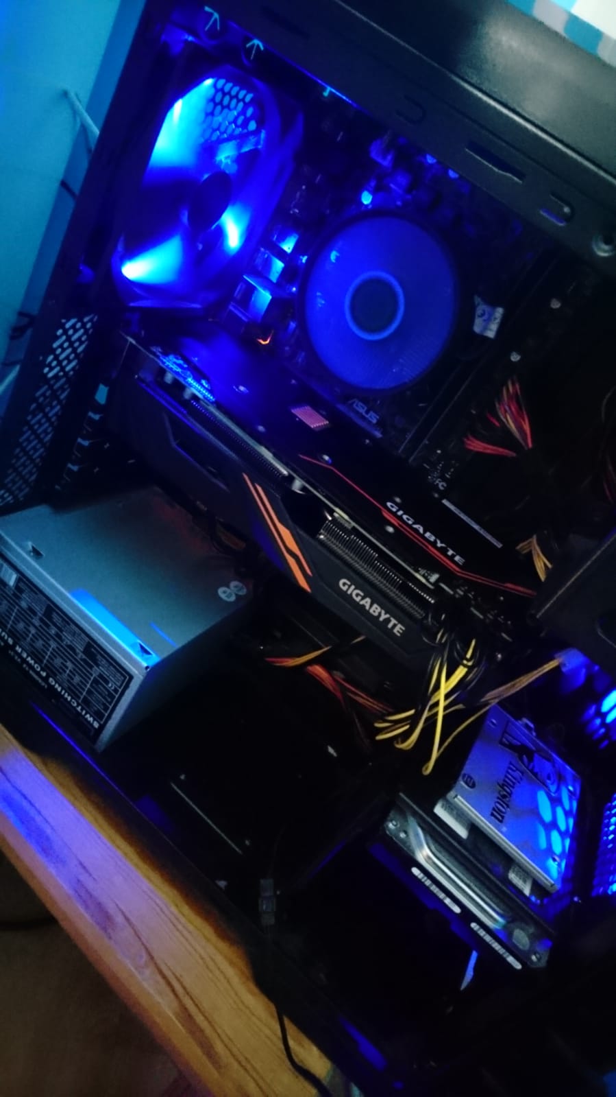

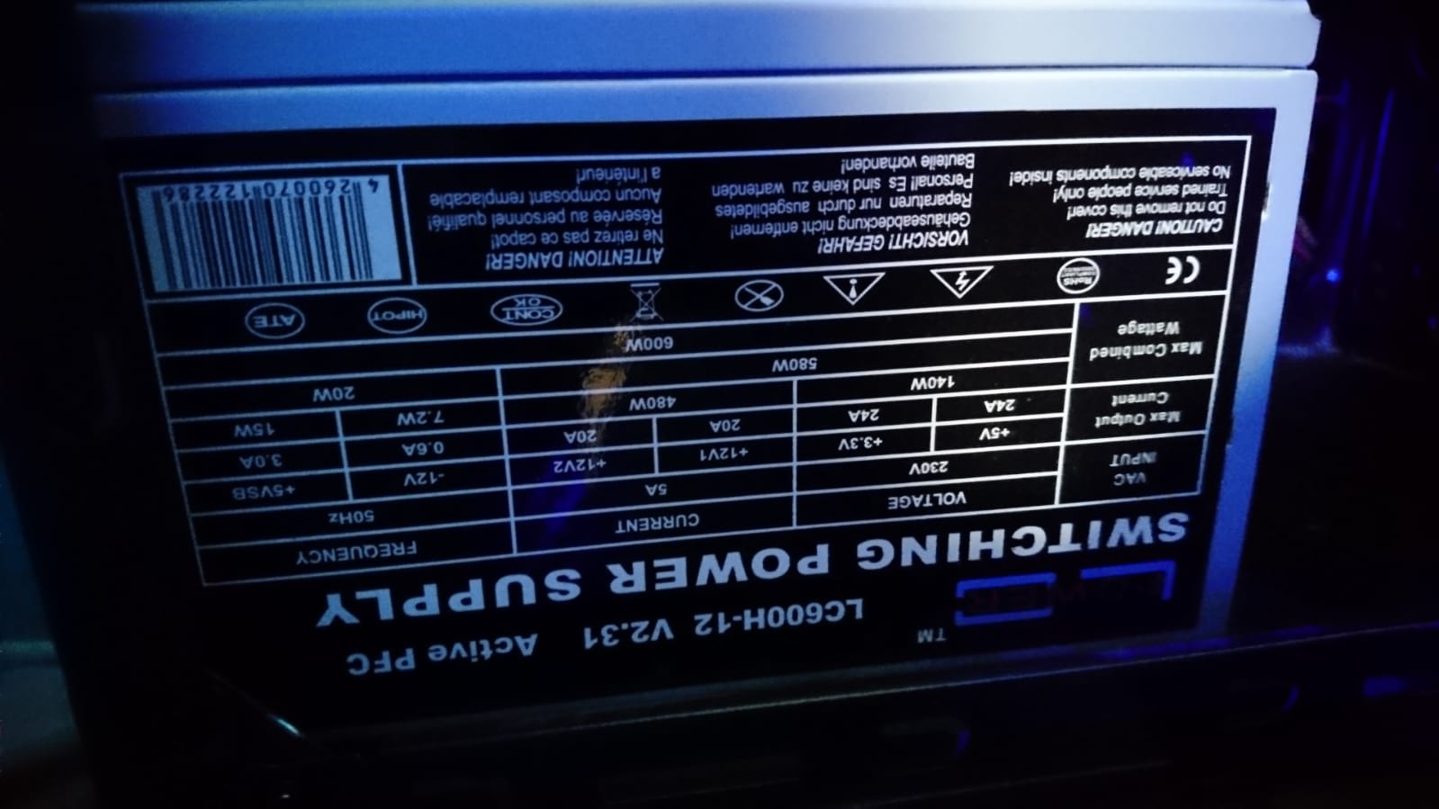

Wie heist denn das Netzteil ?
Am Ende kann man froh sein das die GPU so nen Bildersalat macht und nicht der ganze PC brennt ...

Das Netzteil ist viel zu schwach, dachte ich mir aber schon, weil du ja einen 8 Pin Splitter verwendet hast.
Bitte keine weiteren Versuche mehr starten, zum Schutz deiner Hardware, und kaufe dir ein Marken Netzteil mit min. 500W
Z. B. Ein Be Quied, Corsair, Sea Sonic!
Liste mal deine komplette Hardware auf!
Mfg.

@ Netzteil ... es hat ja zumindest 1*6 Pin und 1*8 Pin @ PCIe ...
Also frage ich mich wieso man drauf kommt aus einem 6 Pin 2*8 Pin zu machen ?
Aber selbst mit einer Undervolteten Vega und etwas Daumen drücken läuft das vielleicht 1-2 Jahre gut und dann fängen alterungsbedingt die Fehler auf ...
Wenn man Hardware für mehrere Hundert € verbaut dann sollte man am Netzteil nicht sparen ... ein gutes 500-600 Watt Netzteil mit 2* 8 pin PCIe reicht sicher aus dann.
