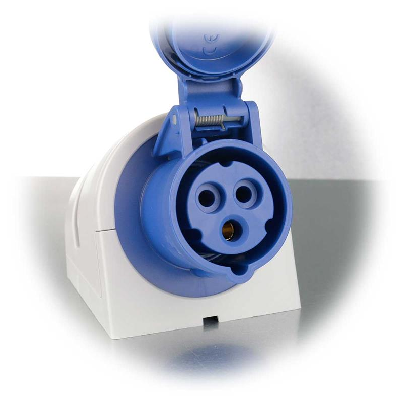

Ergo, ich würd meinem Mieter gern eine Wallbox geben, aus wirtschaftlicher Sichtweise jedoch nicht darstellbar.
Dann hier mal ein Tipp vom Elektriker:
16A 230V CEE-Dose.
Kannst du dir jederzeit (mehrere) installieren (lassen) und da unterhalb 4,2kW keine Probleme mit EnWG §14a. Und da solche Steckdosen keine Wallboxen sind, kann das die Versicherung ebenfalls nicht interessieren.
Deine Mieter können daran einphasig laden, was über Nacht vollkommen ausreicht. Die mobile Wallbox dafür werden sich die Mieter sicher gerne zulegen. Energiezähler lassen sich auch günstige installieren pro Phase. Oder Schlüsselschalter, damit eine Fremdnutzung ausgeschlossen ist. Die Energiezähler müssen auch nicht geeicht sein, da könnt ihr euch sicher entgegen kommen mit einer Jahresgebühr in den Nebenkosten.
Es geht also schon wenn man will.

Hat hier jemand Erfahrungen damit, ein E Auto ganz normal an der Steckdose zu laden?
Ich bin Wohnungseigentümer, wir haben eine Tiefgarage mit knapp 120 Stellplätzen. Seit kurzem ist es grundsätzlich möglich, alle Stellplätze mit einer Wallbox auszustatten. Die Krux: Die SWM verlangen 55 Euro im Monat für die Wallbox und verkaufen den Strom für 39 Cent. Das ist ehrlich gesagt ein ziemlich unattraktives Angebot.
Die Hausgemeinschaft hat sich leider für 10 Jahre an die SWM als Exklusivlieferanten gebunden. Die haben das Ganze mit ihrem Investment in Lastenmanagement überhaupt erst möglich gemacht. Ist aber wohl ein ziemlicher Flop, weil sich zu den Konditionen kaum jemand eine Wallbox holt.
Deshalb denke ich mir mittlerweile: Warum nicht einfach über die normale Steckdose laden? Das Auto steht teilweise eine Woche ungenutzt in der Garage, da sollte das doch eigentlich reichen. Warum also ein teures Mietmodell, wenn es theoretisch auch so gehen müsste?
Und für längere Strecken oder wenn es mal schnell gehen muss, würde ich einfach auf Ionity ausweichen. 130 Euro im Jahr und 39 Cent pro kWh ist ja absolut fair.
Erfahrungen nicht, habe eine CEE-Dose gesetzt. Vielleicht geht das ja auch bei dir?
Laden über Schuko (bzw. generell einphasig) erhöht stark die Ladeverluste. Außerdem kann sich die Steckdose überhitzen wenn der Kontakt nicht optimal ist, daher begrenzen die meisten mobilen Lader dann den Strom auf 10A.
Wenn du also damit leben kannst, nur mit ca. 2 kW netto laden zu können, geht das schon.

Naja also ich habs mir mal durchgerechnet, wenn die Karre 3-4 Tage ungenutzt in der Tiefgarage steht, und das ist öfters der Fall, dann ist die Kiste wieder voll. Und der ix3 hat ja einen riesen Akku, der muss ja nicht immer voll sein. Problem ist nur das ich den Strom dann nicht über die Firma abrechnen kann da hier dann der private Stromzähler zählt. Aber gut, linke Tasche, rechte Tasche
Voll sollte der eh nicht länger sein, normalerweise lädt man ja nur bis 80%. Das dürfte also locker gehen.
Wenn du dir sicher bist, dass die Steckdose das packt, kannst du auch mit vollen 16A laden sogar mit dem original BMW FFC. Per Umweg über einen Adapter für die blaue CEE.
Reaktionen: Duststorm
@Duststorm Technisch betrachtet braucht man weder eine Schuko noch eine Blaue CEE-Dose. Die üblichen "Mobile-Wallbox" Ladeziegel (3-phasig) können auch einphasigen Betrieb. Und man kann eine rote CEE-Dose nehmen und davon nur eine Phase beschalten. Damit könnte man bereits günstige Ladeziegel mit rotem CEE-Anschluss (links siehe oben) mit 3,6kW dauerhaft betreiben.
Und was die Verkabelung angeht, siehe Strombelastbarkeitstabelle (z.B. https://www.kabelquerschnitt-berechnen.de/strombelastbarkeitstabelle/ ). Da kommt es sehr auf die Verlegeart der Kabel bzw. die Art der Wände an. Wenn einphasig (2 Adern) könnte man bei alten Wänden auch schon mit 1,5mm² über 16A fahren, also mit der üblichen alten NYM-Leitung auskommen. Beim Verlegen im Rohr oder auf Schellen sowieso. Achtung: das alles wäre eine Aufgabe für einen geschulten Elektriker, ohne Ahnung sollte man da nichts basteln.
Reaktionen: Samurai76 und Duststorm
Ich lade regelmäßig bei den Schwiegereltern über eine normale Schuko-Steckdose.
Ich begrenze den Ladestrom auf 10A. Freitags abends mit 10% abgestellt, Sonntags mittags wieder 100% voll.
Das Problem dabei ist, dass das aktive Lademanagement vom Auto während des Ladevorgangs Strom verbraucht. Je geringer die Ladestromstärke, desto höher ist der prozentuale Anteil des Lademanagements, d.h. die "Ladeverluste" sind hier am höchsten mit gut 15-20%.
Da würde ich auf Dauer eher den Tipp von @Fixy Hartmann beherzigen und eine rote CEE Dose installieren.
Dazu nen Go-E Charger (den hab ich zu Hause) und du bist komplett flexibel.
Das Laden an so einer einpoligen 16A CEE Dose ist quasi wie das Laden an einer Schuko-Steckdose, nur sind die Schukosteckdosen nicht dafür gedacht, über längere Zeit mit 16A belastet zu werden.
Aber an sich: Laden mit effektiv ~3,5kW bedeutet 3,5kWh laden in einer Stunde. Ein 50kWh Akku (250-300km Reichweite) ist damit in ~15h voll. Und da man in der Regel keine 50kWh am Tag verfährt, reicht das Nachladen mit ~3kW über Nacht vollkommen aus.
Ich würde nur drauf achten, das eben die CEE-Dosen und 2,5mm² Kabel genutzt werden und nicht Schukostecker / 1,5mm². Als Freischaltung/Energiezähler bekommt jeder einen Shelly oder einen kleinen Anschlusskasten mit Schlüsselschalter/Energiezähler.
Wie gesagt, nicht nur die Dosen sondern auch die Leitung an sich kann ein Knackpunkt sein. 1,5mm² statt 2,5mm² bedeutet auch mehr Verlust durch Abwärme, also Energie- bzw. Geldverluste. Ist nicht viel, aber auch Kleinvieh macht Mist.
Und wo mehr Abwärme und gleichzeitig tief in gedämmter Wand verlegt = Brandgefahr, also nicht erlaubt. Es kommt also auf den Einzelfall an, im Zweifel sollte ein Profi-Elektriker die Auslegung der Anlage prüfen.
Im Prinzip ja. Aber wie immer, es kommt drauf an. Es gäbe auch Zwischenlösungen, z.B. eine alte oder ungünstig verlegte Leitung vorhanden, aber 3-phasig? Diese könnte man mit 13A betreiben, also mit ca. 9kW. Damit also ca. 300km Reichweite in 5 Stunden nachladen.

Fixy Hartmann schrieb:
Diese könnte man mit 13A betreiben, also mit ca. 9kW. Damit also ca. 300km Reichweite in 4 Stunden nachladen.
Dann fällt man aber wieder unter steuerbare Verbrauchseinrichtungen, das was wir gerade vermeiden wollen.
Hab ich oben erwähnt dass für solche Steckdosen 2,5mm² besser sind.
