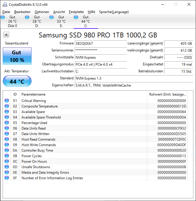

bitte mal Crystal Diskinfo anwerfen und screenshots der Laufwerk zeigen mit allen Werten (Seriennummern unter "Function" verstecken). Speziell auf Werte unter C7 achten
Hier noch der Rest

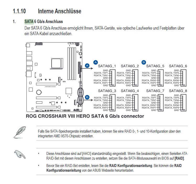

mir fällt nur noch ein das man bestimmte S ATA Ports nicht benutzen sollte wenn man NVME Platten benutzt.
Das steht aber auch im Handbuch.
Hervorragend!! Das wird es sein! Die 980 Pro ist die erste NVME SSD die ich verbaue, deshalb hatte ich das nicht im Blick.
Ich habe jetzt im Handbuch gesucht aber ich finde nichts diesbezüglich, bitte verzeiht es mir aber ich werde blind sein ;)
Hi,
das muss auf der Seite stehe wo die SATA Ports beschrieben werden.
Ziemlich weit vorne
Aber ich meine Port 1 und 6 dürfen nicht belegt sein.
Würde sagen
Port 4-8 kannst du nutzen. Die anderen frei lassen. Teste das mal
